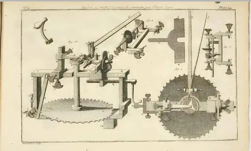

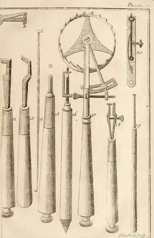

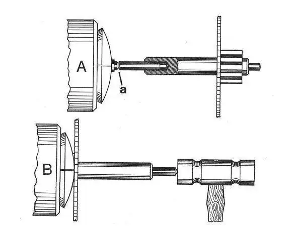

en las fábricas de ebauches usaron una máquina a fresar.
los pequeños relojeros las construyeron a mano con estos utensilios
un saludo enrico
