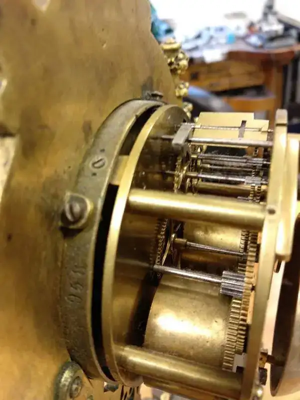

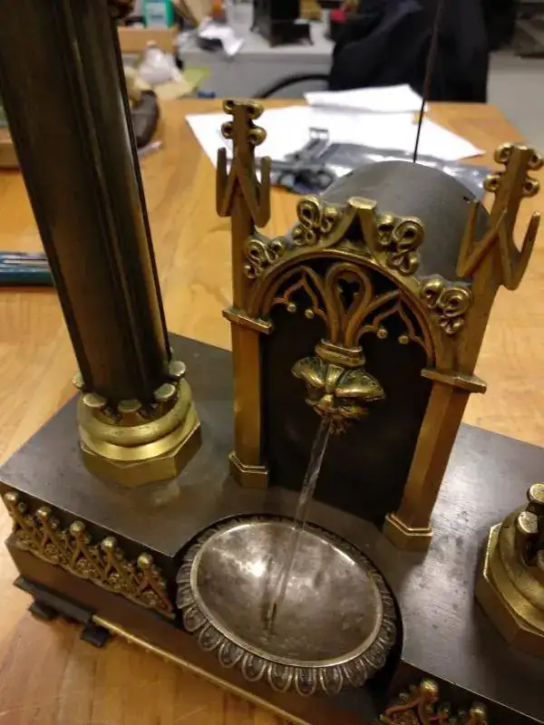

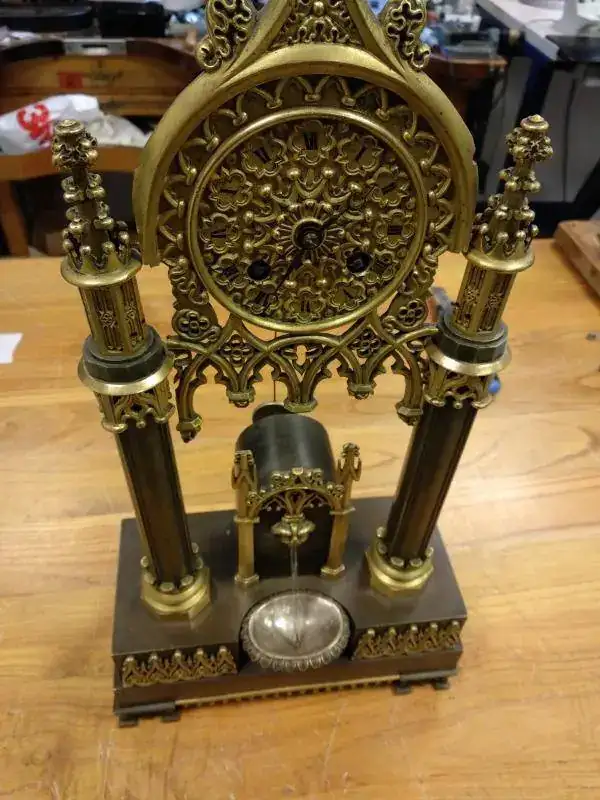

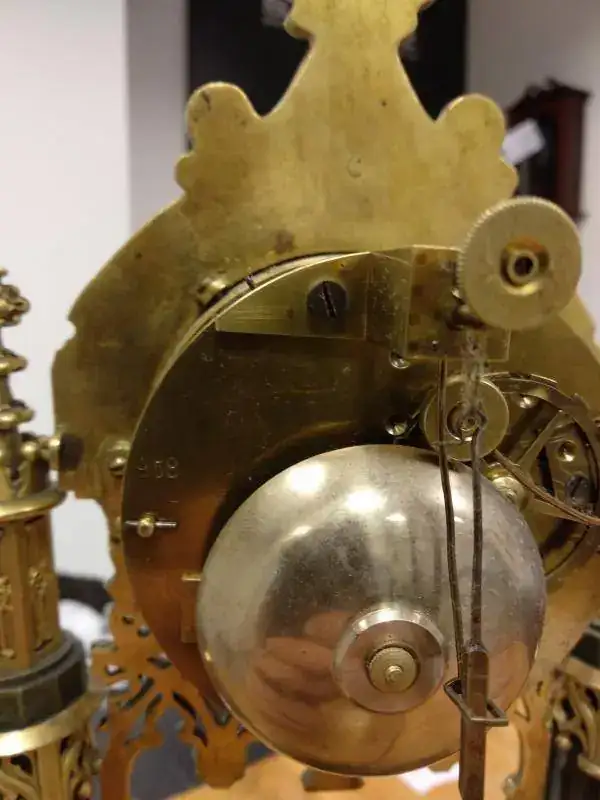

Buenas compañeros!
Estoy tratando de documentar este reloj con máquina Paris con suspensión de hilo, pero no encuentro nada ni parecido, la máquina viene toda numerada con el 958, tiene un mecanismo independiente con un tornillo sin fin de crisstal que simula una fuente, por el escaape lo dato sobre 1800
Alguna info más? habéis visto otro igual?
Adjunto fotos!
Salutes y gracias!!
Es un reloj Imperio con autómata, no son comunes aunque la fuente es el autómata que más se ve entre los imperio.
La máquina sin ser más que un aficionado...si que será de 1820 o así. Hace quince días se vendió uno en TC con tres chorros.
Seguro que alguien te da algo más de información.
En Francia entre 1.830 - 1.850 se construyeron este tipo de relojes de estilo neogótico, algunos imitando catedrales. Creo que el que presentas será de esa época. Saludos
por el tipo de maquina de hillo y el estilo del reloj yo tambien lo veo sobre finales del primer tercio del siglo 19, esta semana hemos visto algunos de estos relojes con este tipo de automatas yo la verdad que en directo no los habia visto..bonito y curioso reloj..saludos
Veo que el péndulo está por el exterior de la campana y el soporte donde cuelga también sobresale mucho de la máquina. Esto es muy raro, al principio supuse que habría sido transformado, pero en el siguiente enlace hay uno con esta característica, por lo que deduzco que es así de origen, probablemente para que no choque el péndulo con el mecanismo de la fuente.
En los siguientes enlaces se pueden ver varios de este estilo neogótico.
Y aquí algunos con fuente.
