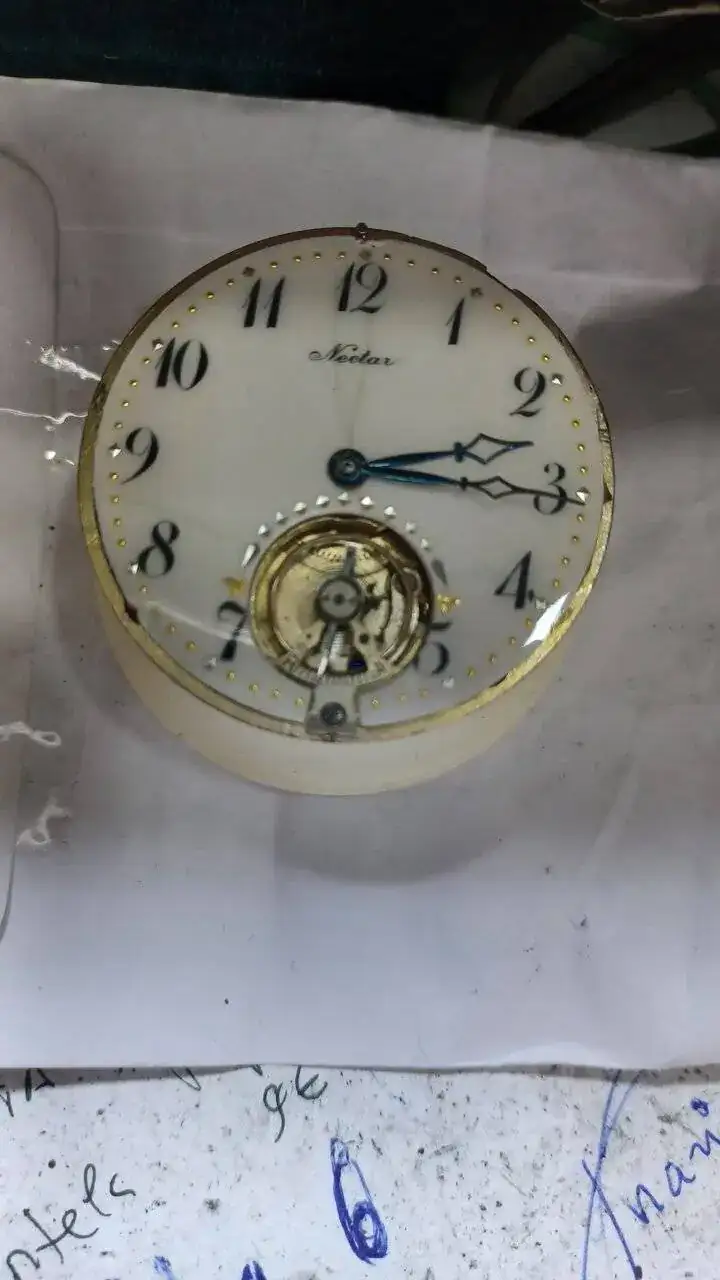

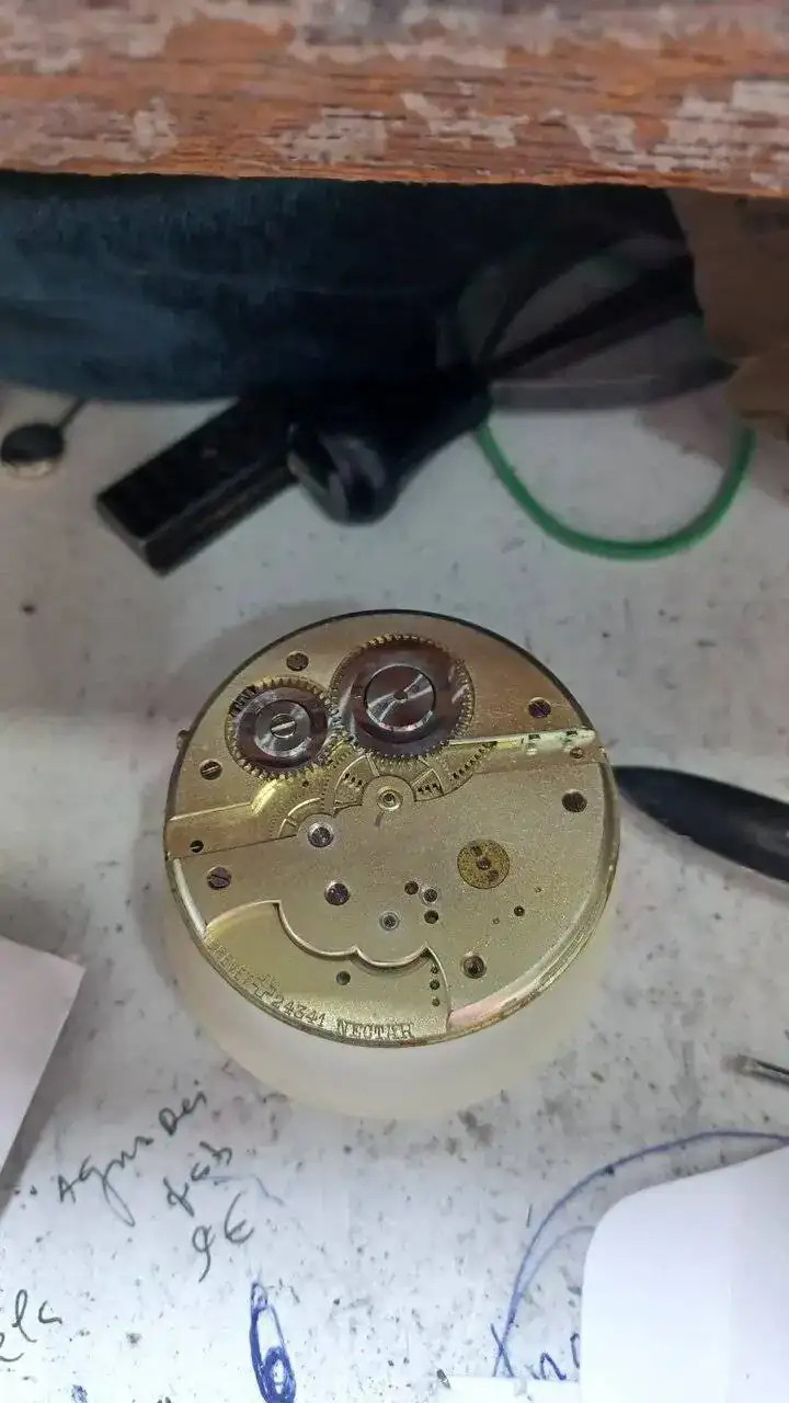

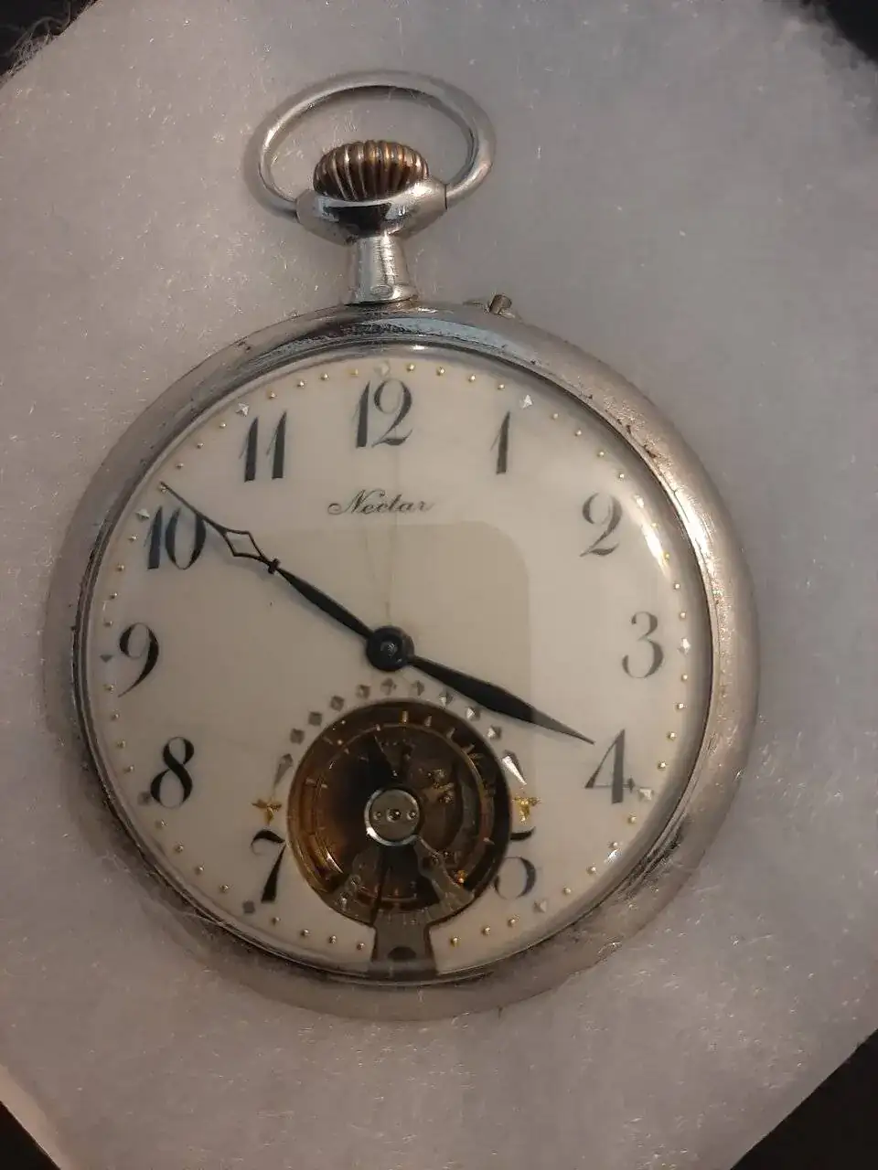

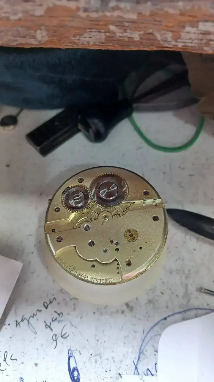

Estimados Amigos,
Solicito ayuda para identificar reloj de bolsillo ''Nectar''.
En el movimiento existe el siguiente número de Patente: Brevet 24341 NECTAR.
He buscado pero no la he conseguido.
Es un reloj con mucho valor sentimental, por lo que agradezco el apoyo en su identificación.
Alguna información sobre León Breguet y Breguet Cie.
Muchas gracias por la colaboración.
Un cordial saludo,

Pues como te comenté la marca nectar fue registrada por Leon Breguet & cie y la patente alude al volante visto
Reacciones: Bulubaslot, Habill y cesccat

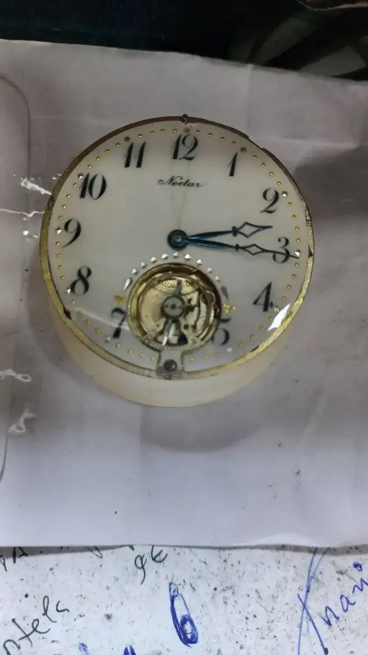

Que la patente sea de León breguet no significa que el reloj haya sido construido por el. No obstante Rui, a veces al desmontar y montar aparece algún otro sello que te dice quién es el constructor del movimiento.
Reacciones: Habill y miquel99
Hombre, eso es cierto, pero en este caso está muy claro, al salir grabado en la pletina la marca Nectar, que según Mikrolisk pertenece a Leon Breguet y si además nos encontramos con la patente de un calibre con el mismo nombre y exactamente igual... Es posible que externalizase su producción, pero yo aquí aplicaría el principio de la navaja de Ockham!
Reacciones: Habill, eri231 y Cacike
Pues más probable claro
Reacciones: miquel99

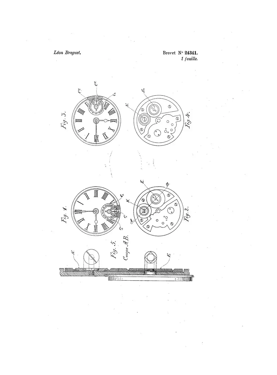

Patente de León Breguet
Swiss Patents: Watch winder with sight, extra-thin, visible balance wheel
Requested September 2, 1902, Registered October 31, 1902, Published December 15, 1902, Cancellation published on December 28, 1907 (maintained in force for 5 years)., Class 64.
