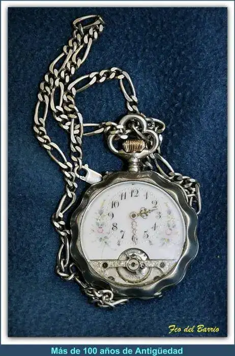

Querid@s;-) expert@s relojiles ,tengo una misión :ok:😛ara los entendidos en la materia. Un amigo tiene este reloj y quería saber algo mas de lo que me dice.: He ahí una reliquia del pasado. Reloj de bolsillo de mi abuelo materno en mi poder y funcionando............Por la edad que tendría mi madre hoy, le calculo 120 años de antigüedad.... Yo le dije que tenia unos amigos entrañables , que sois todos ustedes he intentaría darle mas información del susodicho reloj . Por favor si sois tan amables ayudarme a sacar a mi migo de la duda ..Gracias de antemano a tod@s...:worshippy:

Buenas tardes compañero
Felicidades a tu amigo por este reloj. Los he usado iguales y similares. Se trata de un reloj de 8 días de cuerda, posiblemente un Hebdomas, aunque había otras "marcas". Las máquinas de Hebdomas las había para bolsillo en dos tamaños, uno más grande que el otro, pero iguales en sus partes, variando sólo si eran con o sin pulsador para cambio horario o si incorporaban alguna complicación como por ejemplo la de calendario. Solían ser, las más antiguas de la casa Hebdomas, de 6 rubíes con un ajuste o sin ajustes y espiral Breguet. Posteriormenete se llegaron a fabricar de hasta 15 rubíes. Luego había otras "marcas" de relojes muy similares también de 8 días y con el volante a la vista, cuyas máquinas tenían pequeñas diferencias como por ejemplo llevar un protector entre la pletina y el muelle real para porteger los centros de la posible grasa del muelle, cosa que por ejemplo los propios Hebdomas no tenían.
También claro, había otras que tenían relojes de 8 días de cuerda y sin el volante a la vista y muy diferentes en las máquinas a estos de cuerda. Algunas de estas marcas eran Longines, Octava, Waltham, etc etc
El modelo que nos acompañas es de pulsador para cambio horario y la fecha que indicas es muy probable. yo de fechas no entiendo, sólo soy un humilde usuario de estos relojes, pero por lo poco que sé seguramnet estés en lo cierto y este reloj sea de 1890 - 1900 o por ahí. Tiene la especialidad de ser con caja facetada, de plata, modelo poco común, pues abundan más con otras cajas que con esta. Los de estas cajas facetadas solían ser de menor tamaño que los otros más abundantes.
El cuadrante también es muy bonito y particular con esas flores, lo normal eran otro tipo de decoraciones, con flores algunos también, pero en otro estilo y menos coloridas.
Seguramente algún entendido te lo explique mejor y más concreto y alguna foto más también vendrá mejor.
Un placer saludarte de nuevo.
Hola, PITI:
Este tipo de relojes de volante visible en la esfera florecieron a finales del siglo XIX. Son característicos de los relojes Hebdomas (8 días / 8 jours), marca que alude a la duración de la cuerda. En este reloj, además, la puesta en hora se hace por la corona, con la ayuda del pulsador de uña que tiene al lado del pendiente, sobre las 11. El cálculo de la edad de la pieza no está descaminado.
También florecieron las cajas de reloj llamadas en Suiza fantaisie, que se salieron de la forma circular convencional del reloj de bolsillo e imaginaron relojes con forma de corazón, de flor, biselados, con la esfera adornada con flores, anillas de formas caprichosas (como la anilla trilobulada de tu reloj), etc., destinados a ser obsequiados a una dama. No dices el tamaño del reloj (diámetro, sin incluir el pendiente), que orientaría sobre este punto, pero no parece tener más de 4 cm. Probablemente fue el reloj de la abuela materna de tu amigo.
Para determinar con mayor precisión la época y tal vez la marca, ayudaría una fotografía de la tapa posterior y otra del movimiento. Si tiene guardapolvos con textos grabados también sería deseable que subieras una foto.

De nada compi, lo básico está aclarado, aunque para precisar algunas cosas más como si es de Hebdomas o de otra casa serían necesaria alguna información más por parte tuya o de tu amigo, o alguna foto también valdría.
