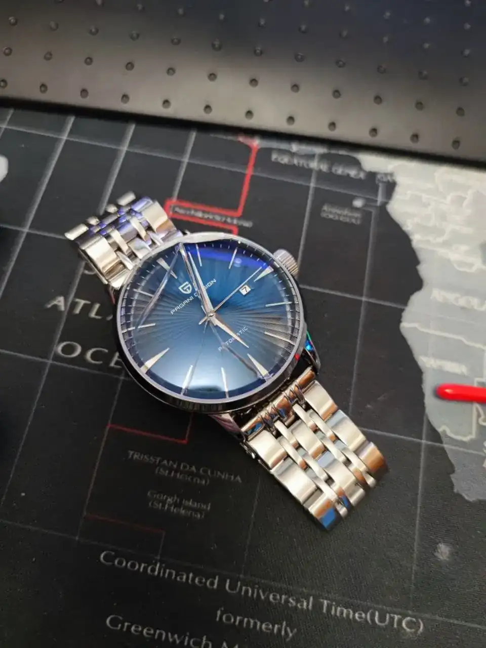

Hola. Tengo un cristal apropiado listo para sustituir uno roto por caída del reloj. La cosa es que este reloj la maquinaria, dial y manecillas salen por arriba, no por detrás. La caja es una pieza única aunque parece tener un bisel que sale, no es así. Lo único que se me ocurre es romper a cachos el cristal y reemplazarlo. Pero claro, este cristal es muy grueso, y con mucha probabilidad voy a hacer daño al dial y/o manecillas. Debe haber algún truco para hacer esto, porque sino... vaya tela. Ya hice lo que comento en otra ocasión, no salió muy mal la cosa pero era un cristal muy fino y pude abrir un hueco con el que hacer palanca y sacarlo sin demasiado destrozo.

Gracias, eryerba. Voy a tratar de subir unas imágenes. La calidad, son echas con el móvil. El reloj es un Pagani Design 2770. El cristal es muy grueso, tiene un biselado que sobresale muy ancho. Cristal abombado.

Lo blanco que sale por un lado del cristal es la junta de nailon que encaja el cristal; por lo que veo está dañada y la tendrás que sustituir. :yes: :bye:

Gracias, no me había percatado de que puede haber un plástico que sea el que haga apriete y fije el cristal. Pero como sacar el cristal roto? No se puede presionar por debajo en este tipo de caja.

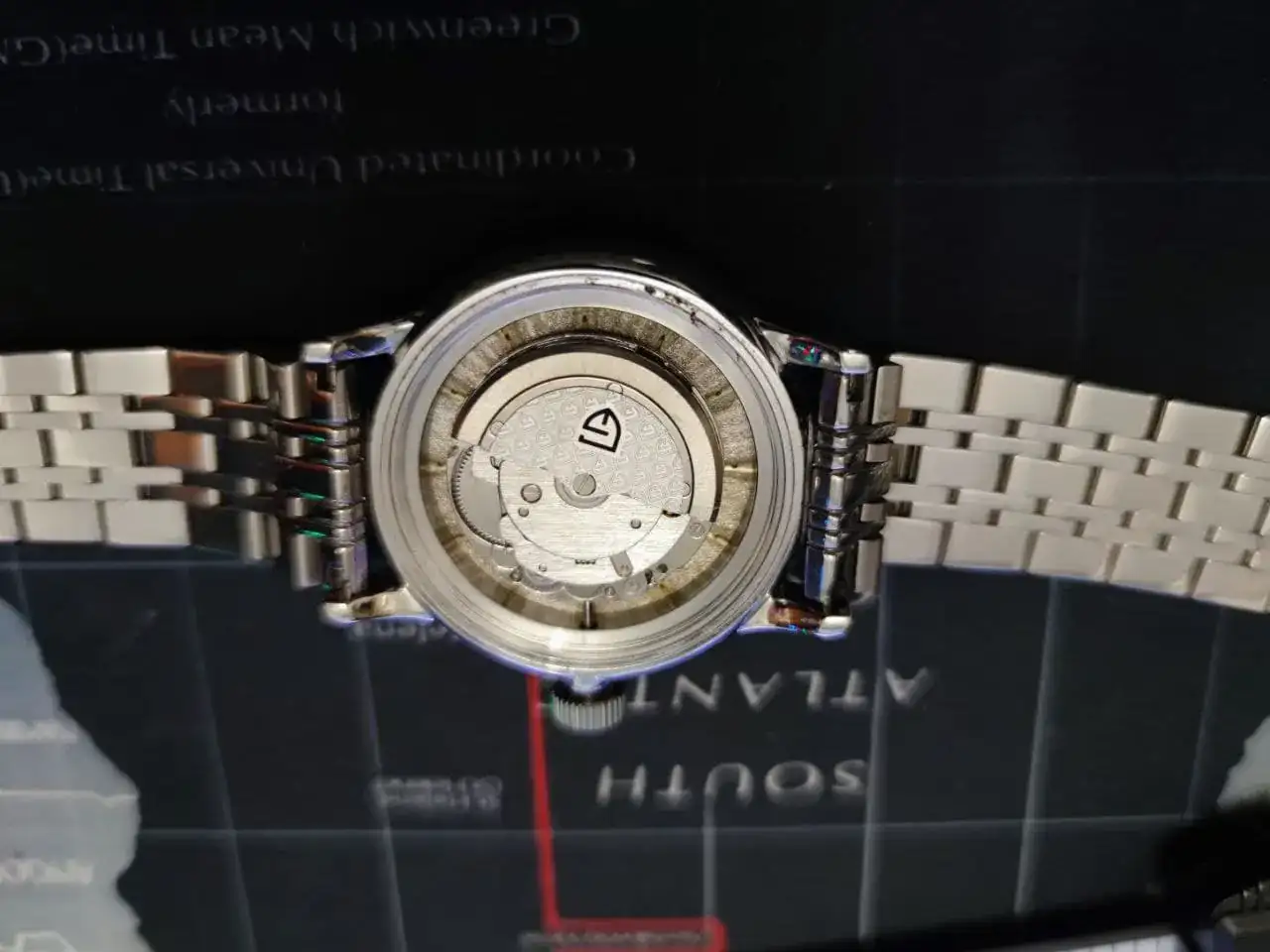

Viendo la foto de la trasera, yo diría que quitando la tija y la bata gris (casi seguro de plástico), debería salir todo por detrás.

No Bito, ya lo he intentado eso, el dial es más grande del hueco que hay detrás. Está aprisionado por delante. Por ahí tengo otro post con otra caja cojonera de un reloj DOM, era exactamente el mismo sistema.

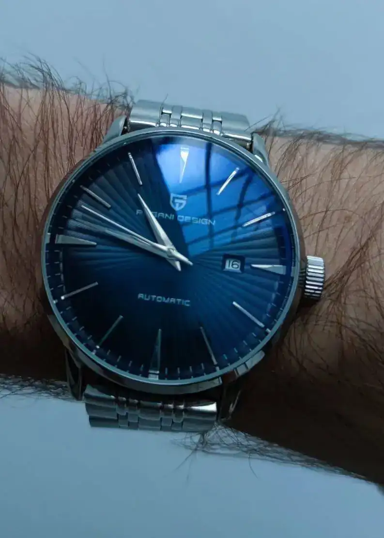

Bueno pues ya está cambiado el cristal. Al final loctite... porrazos, un poco chapuzas pero salió indemne. Gracias a todos por la ayuda, consejos y sugerencias.
