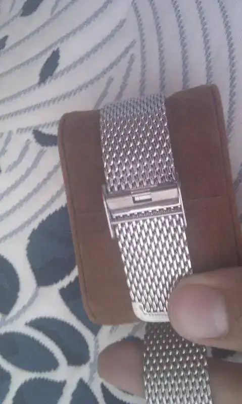

Hola. Esta mañana he recibido una milanesa y conforme me ha llegado he sacado los relojes para ver a cual le queda mejor.
cual ha sido mi sorpresa cuando he intentado ajustarla y no podía. Está claro que en este terreno soy un novato de los buenos.
Os dejo una foto de la parte que no sé ajustar.
Espero vuestra ayuda!

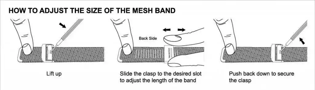

En la muesca que se vé en el cierre, con algo fino apalancas hacia fuera.
Se abrirá la Pestaña
Ajustas
Vuelves a presionar hasta que quede de nuevo Bloqueada
Muchisimas gracias!!! :friends:
Eres un crack.
Me encanta la imagen que adjuntas. Una imagen, en ocasiones, vale más que mil palabras. :clap:
con mimo que se dobla fácil y luego no cierra
Si quieres una foto para mas detalle, pero ojo al cerrar la lengueta
