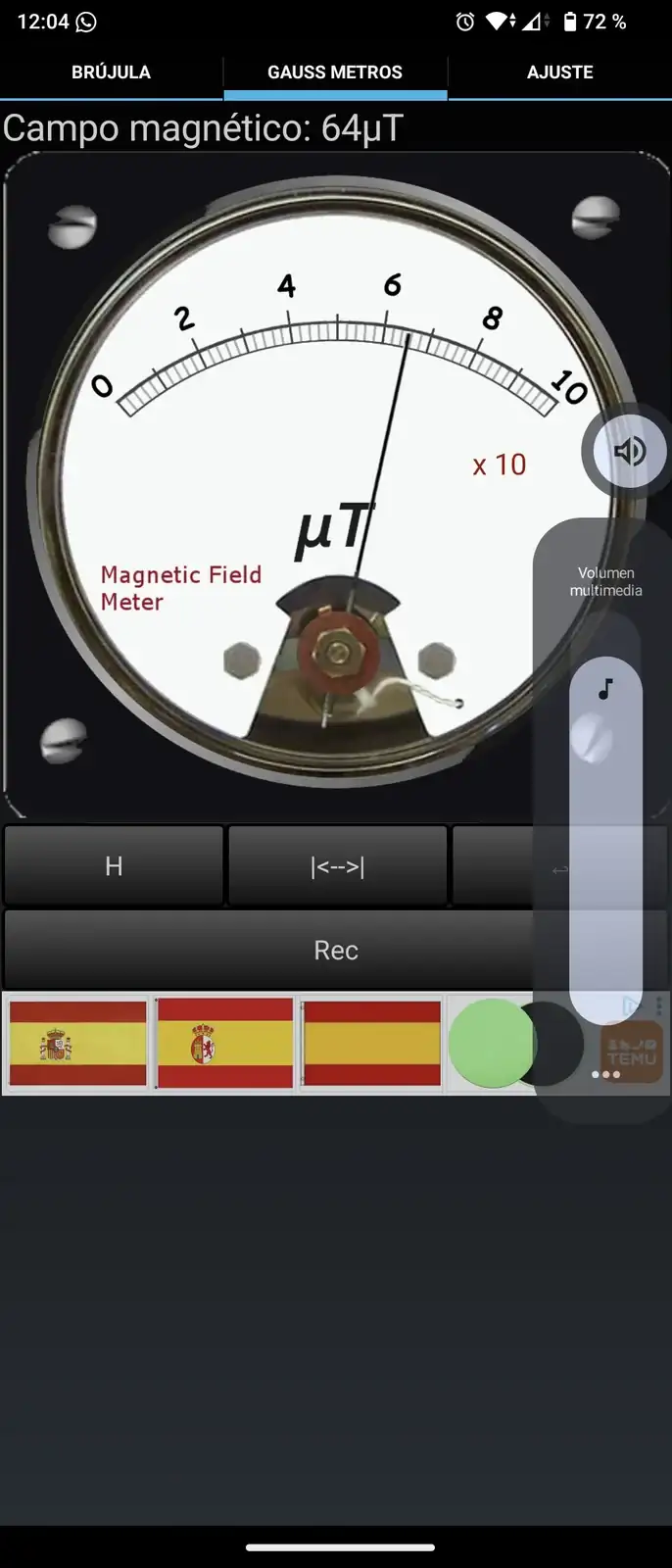

Yo por mi parte me he descubierto una aplicación que se llama "brújula instrumento magnético" y si lo acerco al SD1970 o imanes da señal, pero no sé qué es aceptable
Ver el archivos adjunto 3310137
Hola.
No te habla un experto, pero sí alguien que tuvo uno de sus relojes magnetizados.
Comentarte que la aplicación que yo tengo para medir campos magnéticos (MagnetoMeter, que puedes descargar aquí) me está marcando tanto en mi habitación como en el exterior unos valores de entre 40 y 50, según ubicación. Entiendo que la unidad es la misma (microteslas).
Mide el campo en un lugar neutro, o lo más neutro posible, y acto seguido acerca el móvil al reloj, si hay variaciones notables es que hay magnetización. Desplaza el teléfono por diversos puntos para intentar localizar el punto donde te da más valor, que será donde está ubicado el sensor. No sabría decirte a partir de qué valor es preocupante o tendrá consecuencias negativas, pero lo que no es normal es que al acercar el reloj al móvil la medición cambie. En mi caso, no importa el reloj, el medidor no cambia al acercarlo a mis relojes.

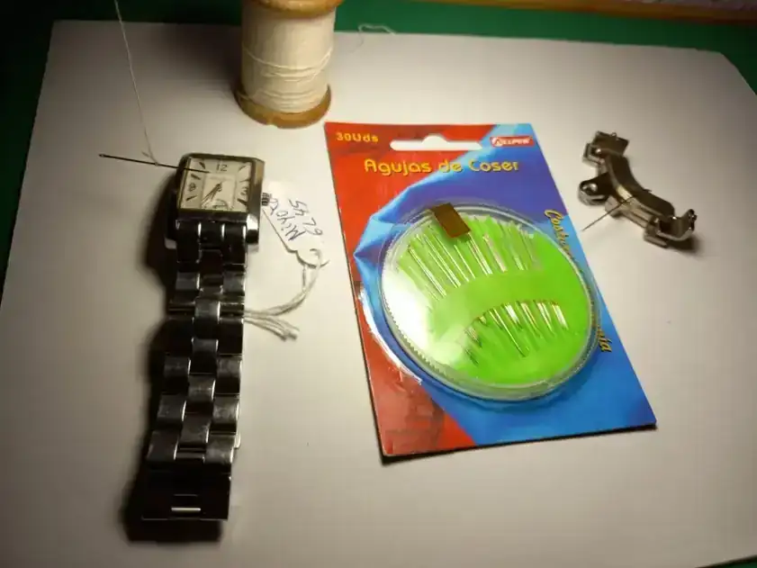

Apuntes de relojero 1967-2021 Galy & Cram.​
Detector de magnetismo, de geavall​
Mis primeros recuerdos con el magnetismo se remontan a cuando era un niño, y me hacía mis propios juguetes, y a una película que los protagonistas son capturados, por los habitantes de la selva, y estos consiguen escapar haciendo magia gracias al magnetismo, colocaron, una hoja sobre el agua y un resto metálico sobre ella y la hicieron girar, consiguiendo con la expectación huir.
Que decir sobre el magnetismo, y su efecto en los relojes y herramientas siempre nos han dado problemas, y en ocasiones ni con brújula los llegamos a detectarlo, a no ser que esta sea muy sensible, esto lo podemos solventar con esta pequeña herramienta, casera.
Herramientas y material
  • Aguja de coser de las más delgadas.
  • Hilo de coser, +- unos 30 cm
  • Imán,
  • Lampara.
  • Tijeras.
Elaboración
Magnetizamos la punta de una aguja, frotándola varias veces sobre un imán, y la atamos por el centro a un extremo de hilo de coser, de forma que al quedar suspendida nos quede, horizontal, con las tijeras cortaremos un trozo de hilo de unos 30 cm, y la otra punta del hilo la ataremos a la trasera de la lampara de trabajo de forma que nos quede a una distancia prudencial de la mesa de trabajo, entre 3 y 4 cm, de forma que podamos deslizar por debajo de la guja un reloj o herramienta.
Hice una prueba y es más sensible y efectivo que la brújula para detectar el magnetismo, y detectar los impulsos una vez cambiada la pila o reparado el mecanismo en los relojes a pilas, sobre todo en aquellos que no disponen de segundero, detectando fácilmente si el fallo es mecánico o electrónico.
Observación para que me fuera más práctico y estable, ate el hilo a la lámpara de trabajo, de forma que me quedará un espacio entre la mesa y la aguja, así consigo tenerlo siempre a mano, y tan solo pasando la herramienta o reloj, un par de veces por debajo de la aguja imantado, detecto fácilmente el magnetismo, y en los relojes de pilas una vez detectada +o- la ubicación del rotor, dejo el reloj debajo y observo si se mueve o no la aguja, tener en cuenta que no todos los relojes de cuarzo, reciben el impulso cada segundo
https://relojes-especiales.com/threads/un-apunte-de-galy-al-día.589278/
Ver: https://relojes-especiales.com/threads/un-apunte-de-galy-al-día.589278/

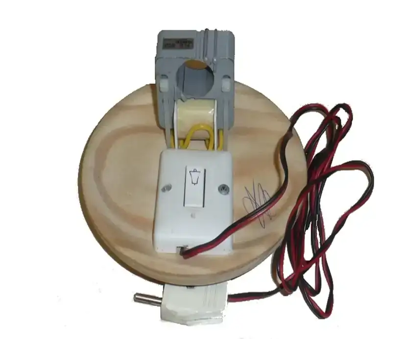

Des magnetizador​
Como fabricarnos un des magnetizador de herramientas y relojes mecánicos, con las prestaciones de turbo para los relojes de cuarzo, pues con unos pocos accesorios procedentes de pequeños electrodomésticos a desechar.
  • Bobina, (de algún pequeño electrodoméstico viejo).
  • Interruptor de timbre.
  • Plato de pulpo.
  • Un par de bridas de nylon, (para fijar la bobina).
  • Un par tornillos de madera, (para fijar el interruptor).
  • Un trozo de cable eléctrico con clavija.
Elaboración
Aposentamos la bobina y el interruptor sobre el plato de pulpo. Marcamos con punzón o lápiz los puntos para fijar interruptor y bobina. Taladramos pequeños agujeros para fijar la bobina con bridas. Atornillamos y embridamos.
Conectamos el cable a bobina pasando este por el interruptor.
Enchufamos a la corriente. Introducimos un destornillador el cual habremos imantado. Seguidamente le damos al interruptor y extraeremos la herramienta. Si todo está correcto, creara una resistencia sobre la herramienta.
Mantenemos el interruptor en encendido y la extraemos lentamente la pieza imantada alejándonos del desimantado.
La acercaremos a una brújula y si quedo desimantada, esta no se inmutará, si no procedemos de nuevo a desimantar.
