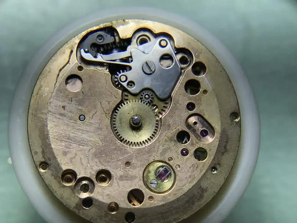

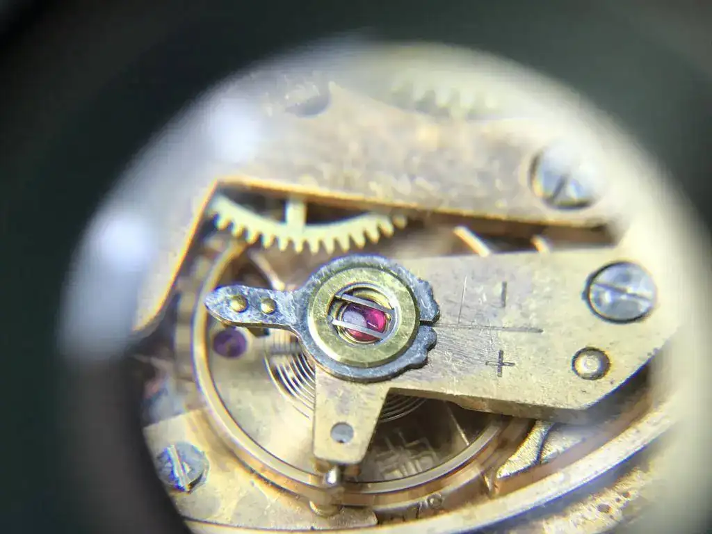

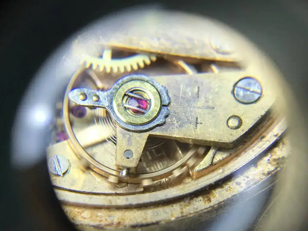

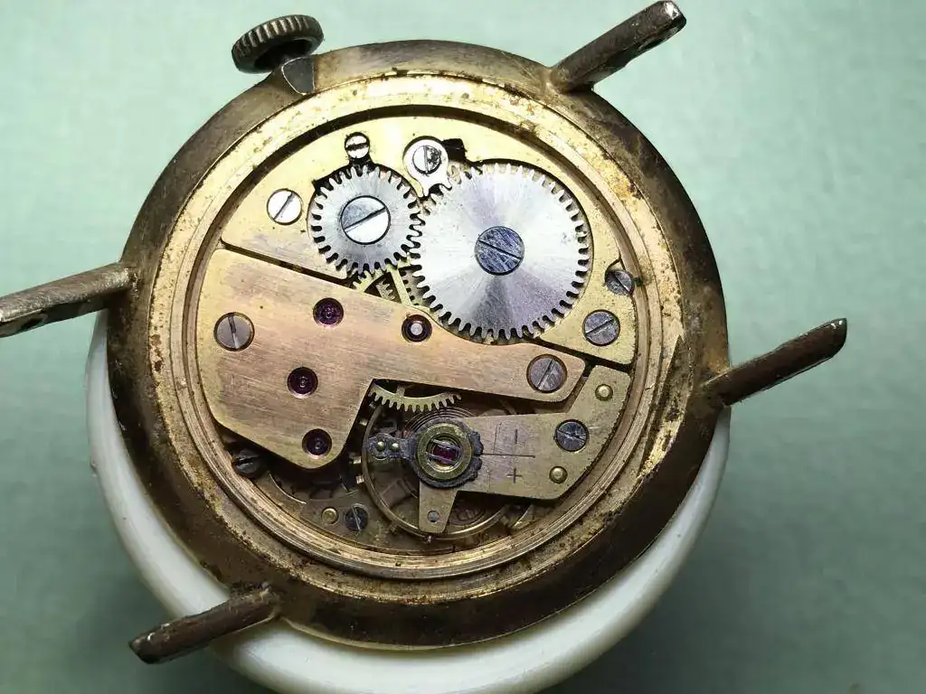

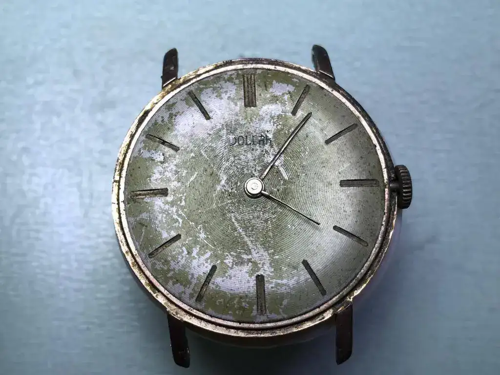

Hola,
Necesito vuestra ayuda para identificar la captura de hoy.
Se trata de un reloj en el que la esfera viene identificada como "Dollar".
El calibre, bajo el volante, viene identificado con una cruz suiza en el interior de escudo y bajo este la numeración 238.
El escudo creo recordar haberlo visto antes (Brevet???) pero no soy capaz de encontrar el fabricante del movimiento.
Como es de obligación en estos casos he retirado la esfera y fotografiado zona del remontuar (resorte del tiret).
Gracias de antemano y saludos.
    36,6 KB · Visitas: 188

Vaya!!! más rápido imposible. Siempre inestimable tu ayuda. Gracias Cesccat

Albloux... Hola...
Como es de obligación en estos casos he retirado la esfera y fotografiado zona del remontuar (resorte del tiret).​
No es frecuente que se pregunte por la información de un reloj y se adjunte una foto del resorte del tiret:clap:
Hola,
Ya habéis dejado claro en muchas ocasiones, con razón muy insistentes vosotros, los compañeros del otro del charco y en particular recuerdo algunos hilos de Don Luís, en los que se hablaba de que llegó alguna vez a mostrar varios movimientos con distintos recortes en los puentes pareciendo calibres totalmente distintos y siendo el resorte del tiret el que delataba su verdadera identidad.
Desde entonces y en honor a los compañeros que tantas veces lo habéis recordado intento tenerlo en cuenta. :)
