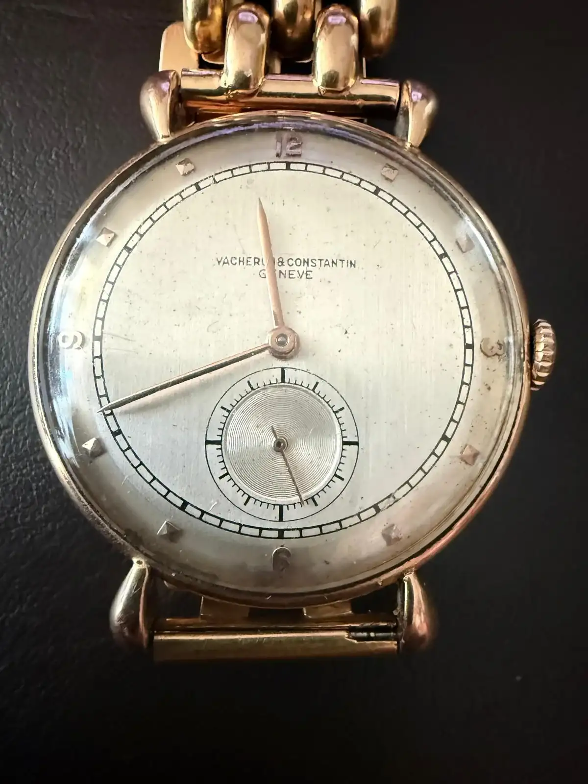

Buenas tardes, creo que en todos estos años es la primera vez que participo en este rincón del foro; como no podia ser de otro modo, lo hago para pediros ayuda para identificar el modelo de este Vacheron & Constantin de oro que acaba de heredar un amigo.

Con solo esas fotos, sin la información de la parte trasera de la tapa o del movimiento, a mí me es casi imposible decirte nada preciso (a lo mejor algún experto te lo clava).
Puedo apuntar una obviedad: es anterior a 1970, porque la marca perdió la «&» en esa década, no me mojo con el año exacto.
Lo siguiente que te voy a dice/suponer lo puedes encontrar por internet sin mayor dificultad:
Casi seguro que es de entre los 40 o primeros años de los 50. A partir del 55, he visto que muchos modelos incorporan la cruz característica. He visto muchos modelos parecidos con las asas en forma de lágrima. La corona no se aprecia bien. En la segunda foto parece que sí tiene forma de hongo por esa tenue sombrita, como debería ser (o es como más la he visto), pero, como digo, no lo veo bien. Las agujas corresponden con la época. El brazalete dudo que sea original. Y, en lo personal, no me gusta nada.

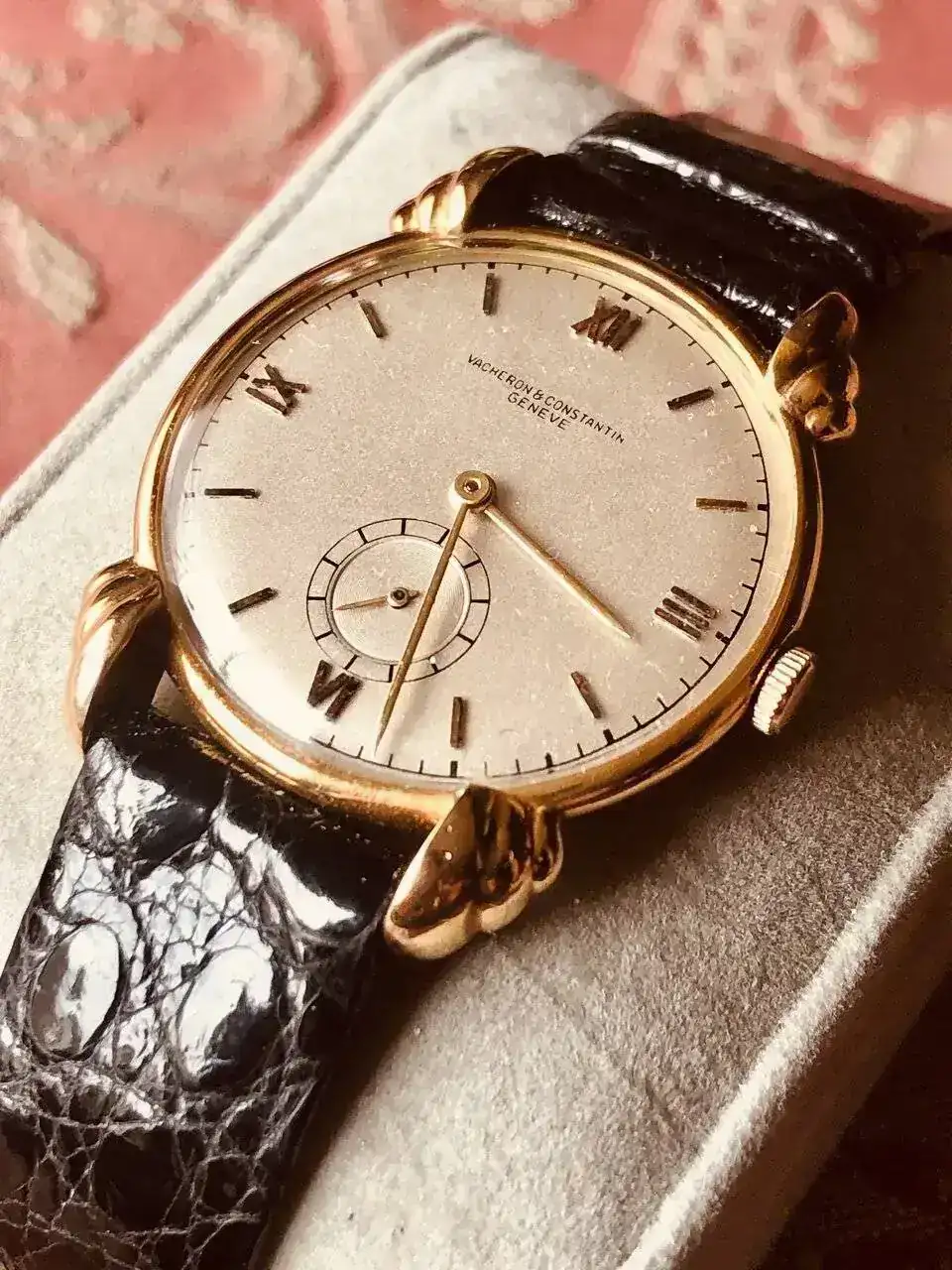

Al final te pongo una foto con una esfera similar, aunque tiene ligeras diferencias. Pero que un ojo más experto diga si está repintada o no. No me salta ninguna alarma, pero...

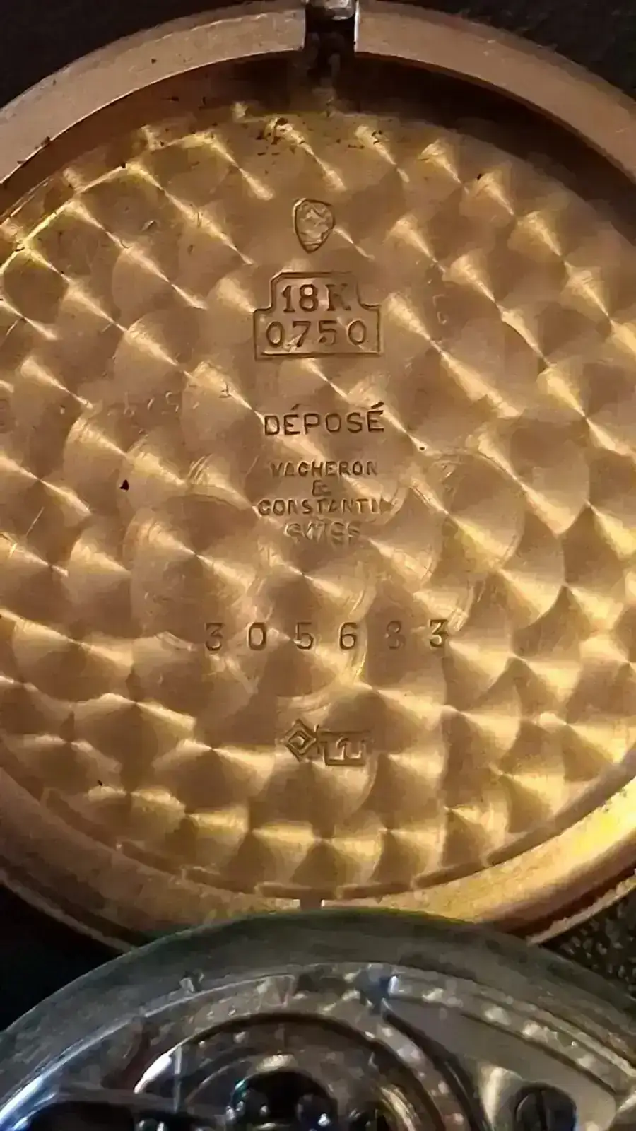

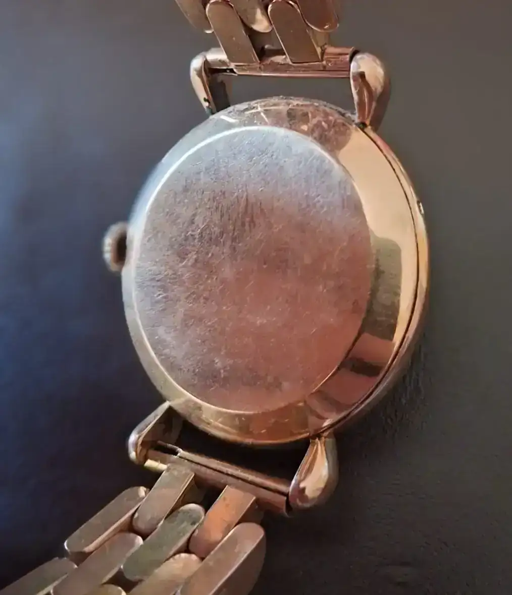

Muchas gracias!!. El reloj tiene el fondo ciego sin ninguna inscripcion:

No, me refería en el interior de la tapa. Habría que abrirlo.

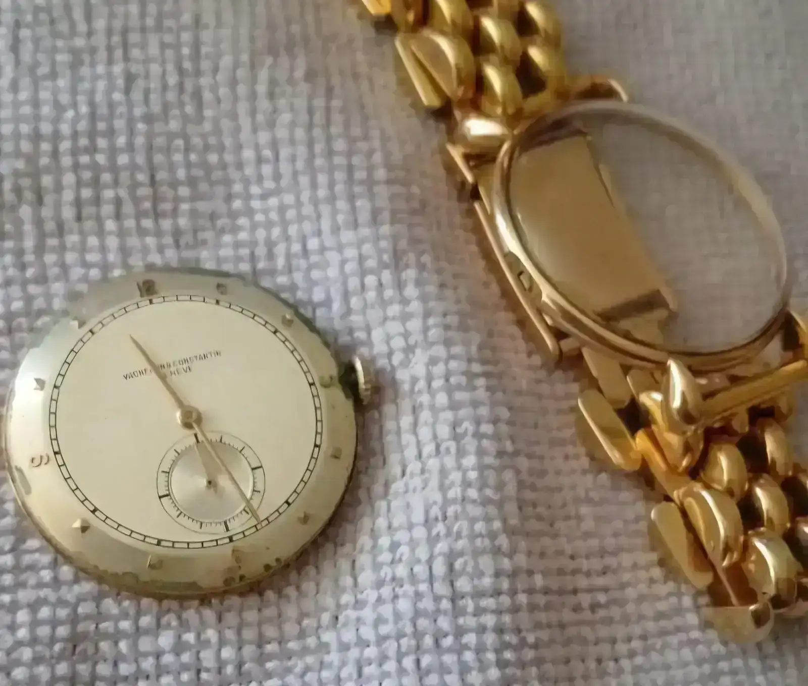

Ni idea compañero. Es una preciosidad.

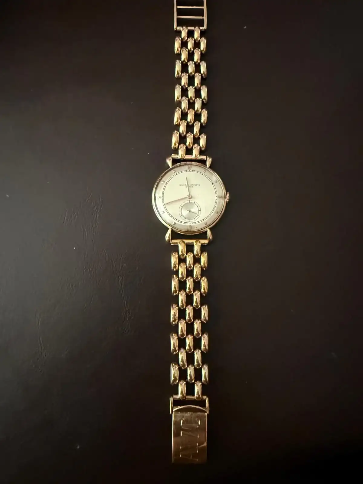

Aquí te muestro el mío.
Saludos!

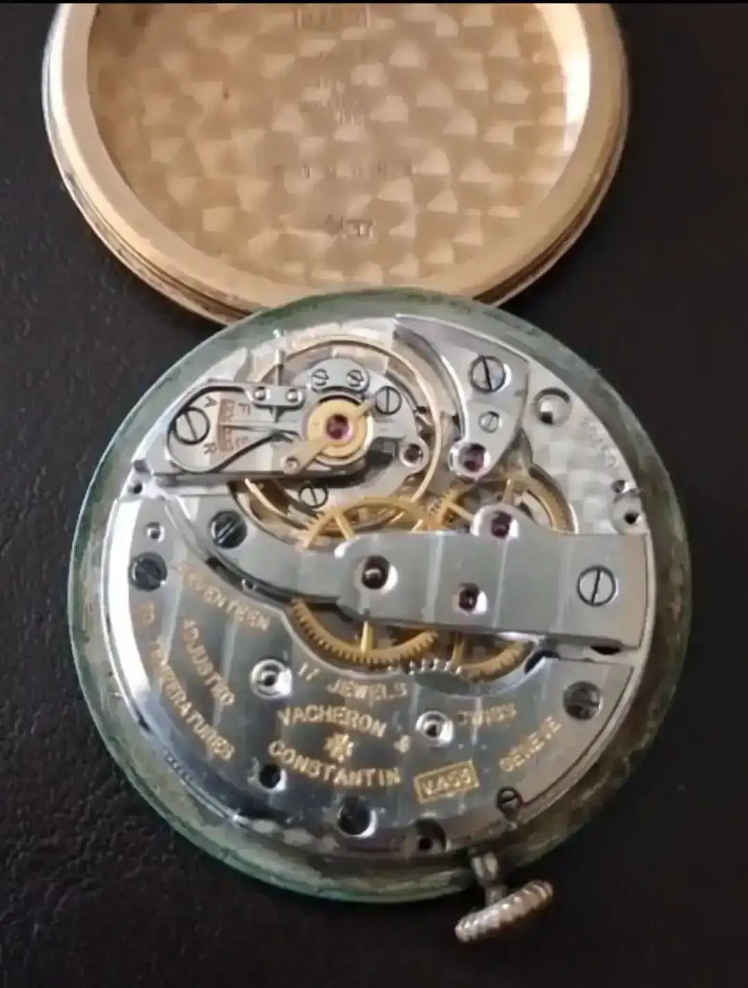

Uf, qué relojazo y qué calibre tan espectacular. Un V453 ebauche basado en nada menos que en un Jaeger-LeCoultre 449. Apareció en el 1941.
Ese calibre lo dataría entre el 1943/1944 aprox. Fechan los calibres con número de serie a partir de 475000 en el año 1945 e inician la década de los cuarenta con el número 450000.
Es interesante porque es el primero de una familia de 453. Los que más he visto es el 453/3B y 453/3C. Al final del siguiente párrafo te pongo un enlace donde los puedes ver todos.
Es un calibre maravilloso. Cuenta con protección antichoque superchoc, aun así ojo con darle muchos meneos. Si quieres más información, puedes consultar todas las especificaciones en este hipervínculo (está en alemán, pero hoy no es un problema).
A veces vienen con el número de referencia del modelo debajo del número de serie de la caja. En este caso, no, pero yo me decantaría por el modelo 4014.
Antes de darle cuerda, si a tu amigo le consta que ha estado mucho tiempo quieto o no ha recibido servicio, que lo lleve a un relojero si le va a dar uso.
Todo parece original. Es un reloj precioso, para lucir con una bonita correa. ¡Que lo disfrutes mucho!
Espero haber ayudado y que, si me he confundido en algo, algún compañero más experimentado me corrija.
