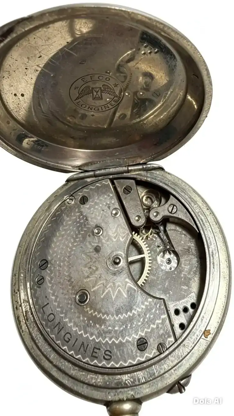

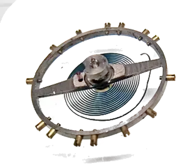

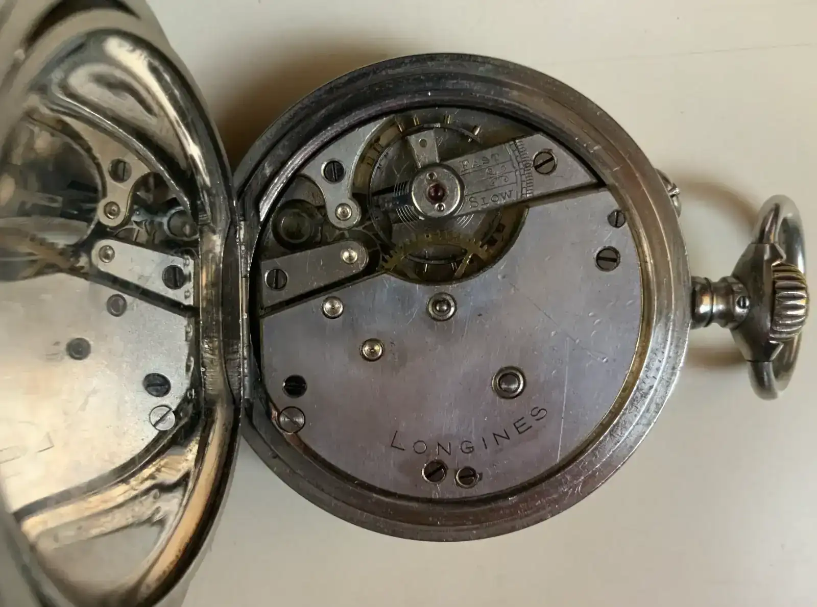

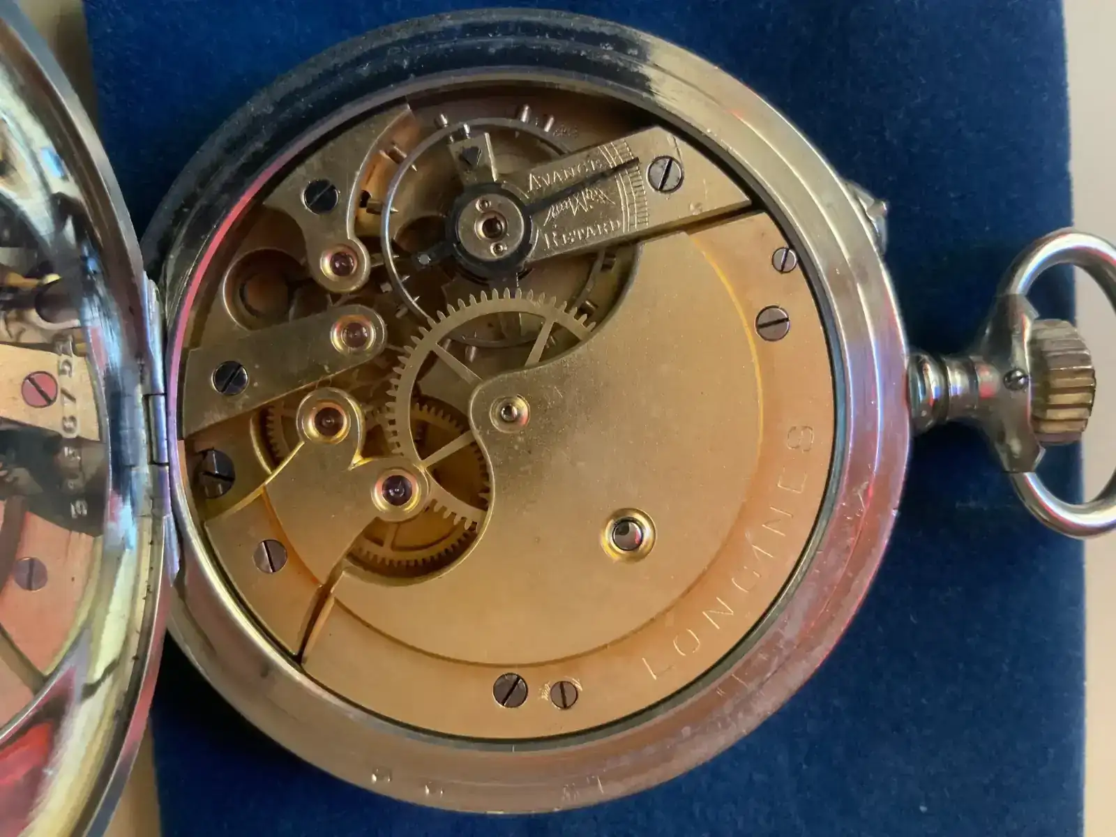

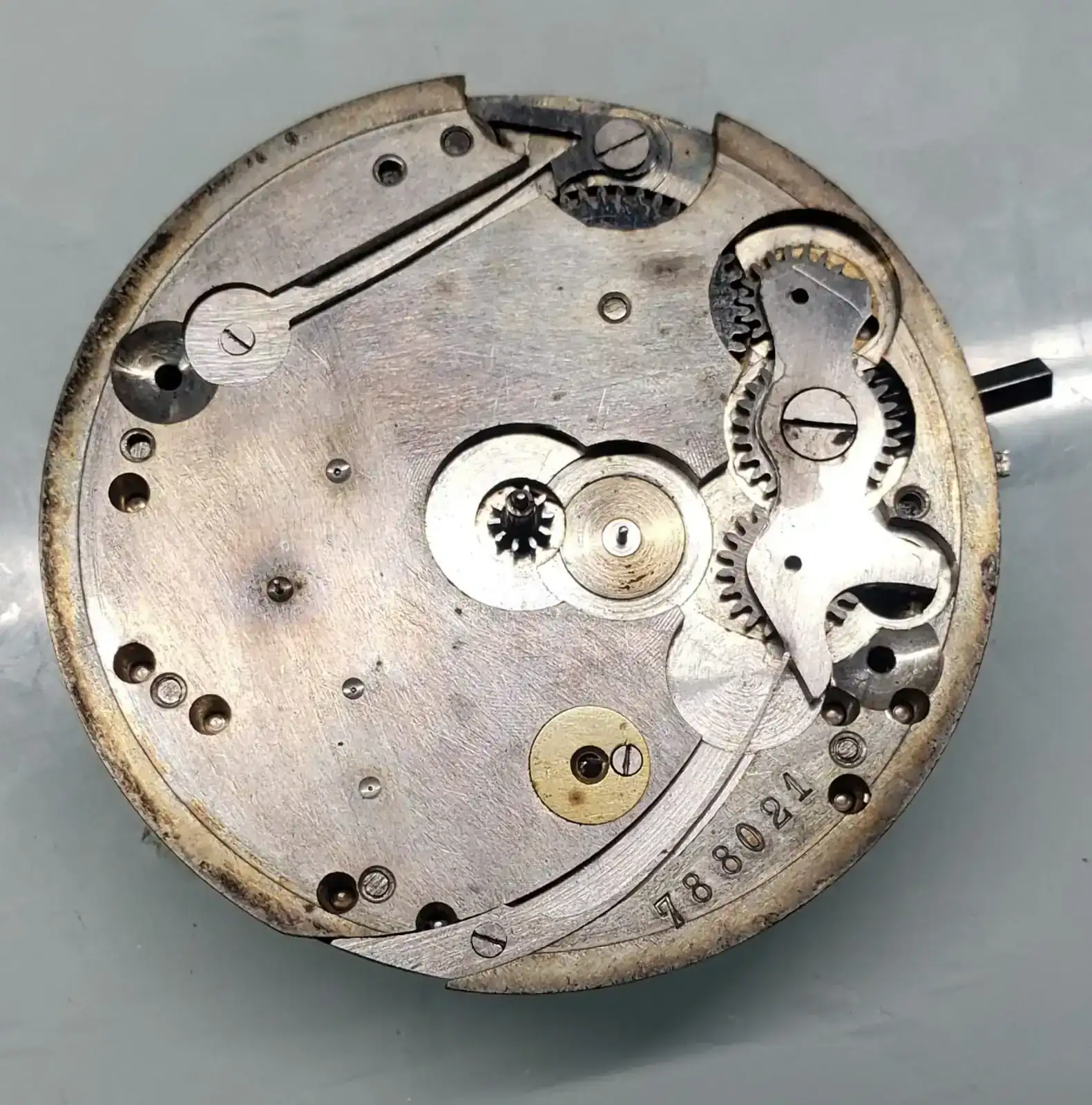

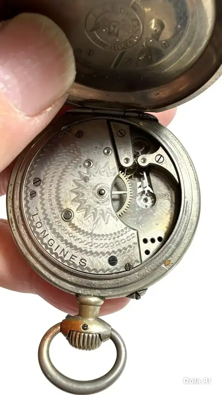

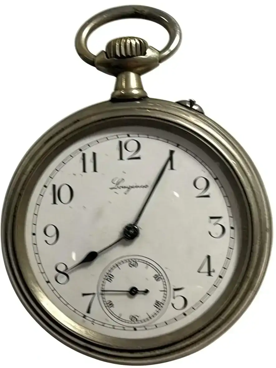

Hola, buenas tarde a todos, solicito ayuda para identificar el calibre de este reloj de bolsillo, tengo 40 años de cachurear en ésto y no había visto nunca un Volante de esa forma. Solo se que el reloj fue fabricado en los 1890 y tiene el No. de serie 788021. Cualquier ayuda se agradece

Es la primera versión del calibre 18.49.
No sé por qué te parece raro ese volante. Tengo uno más antiguo 74X.XXX, y el volante es el mismo que el de otro 18.49 más moderno que tengo y con la disposición de puentes más típica.

Yo también tengo un 18.49 con ese sistema de remointor pero con otro tipo de volante sin el platillo inferior y con doble corte
