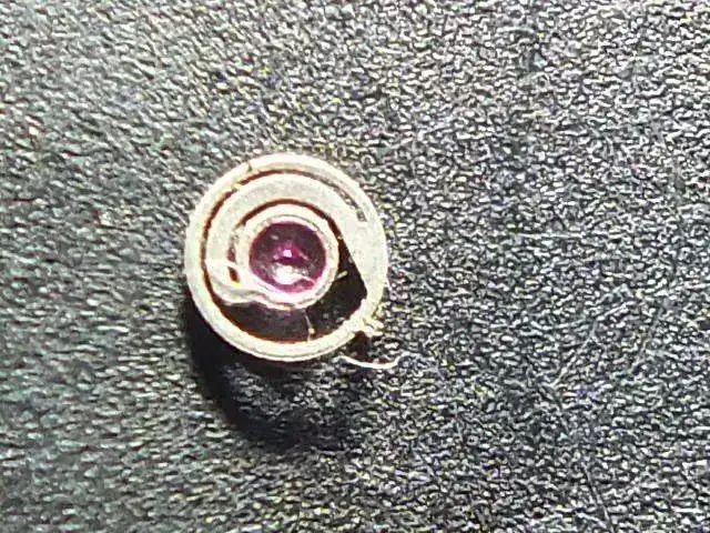

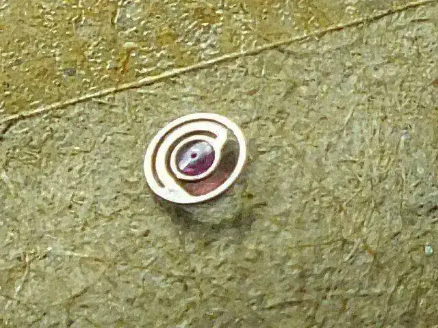

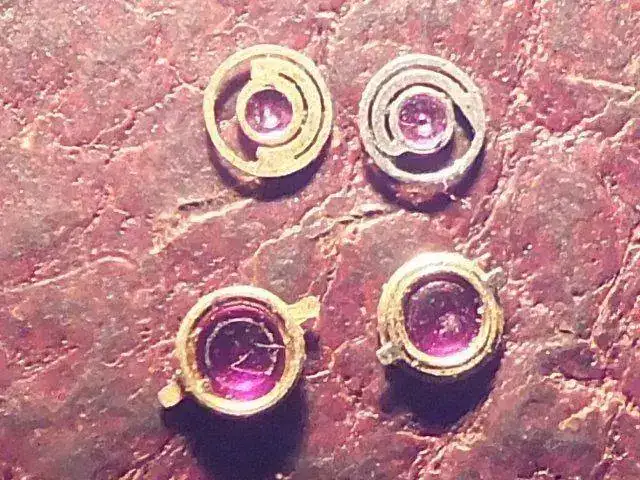

Buen dia . Estoy rearmando un Tissot circa 1940 que paso muuccho tiempo esperando una fornitura correcta , el mismo utiliza esta protección para los pivotes
" shock resist" y no recuerdo como van las piedras si el lado convexo o cóncavo para el lado de las contra piedras ::blush::::blush:: . Gracias por la ayuda .
DSCF5957 [Largura Máx 1024 Altura Máx 768].webp DSCF5951 [Largura Máx 1024 Altura Máx 768].webp
Y estas son las piedras con sus contra piedras

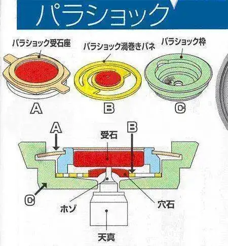

Medio raro un Tissot con el Parashock de Citizen, en fin...
Álvaro

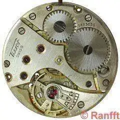

Hola Alvaro . En verdad se parece con el parashock pero no es , el diseño de las platinas de las contra piedras es diferente y de las curva de la protección . Ahora que es raro eso si es , en esta página https://www.watchuseek.com/threads/tissot-cal-27-67-1948.277020/ donde EL PROPIO ROLAND RANFFT habla de este raro modelo en particular y se refiere a el como el elo perdido entre shock resist e incabloc . Seria este, el super shock resist (Me equivoque en el titulo, el mio es super shock resist) un modelo raro en tissot que es identificado con el sufijo 7 , ej: calibre 27 67 donde 27 es el calibre 6 es data y 7 super schok
El super shock Resist (un poco parecido con el parashock de citizen)

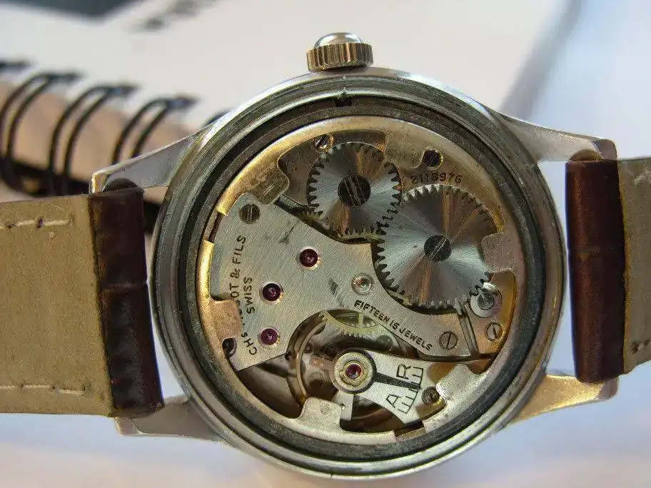

Y el Schok Resist
Entonces lo voy armar como indica en el sistema Citizen ya que se parecen , con el convexo hacia la contra piedra
Gracias por la ayuda . Ricardo

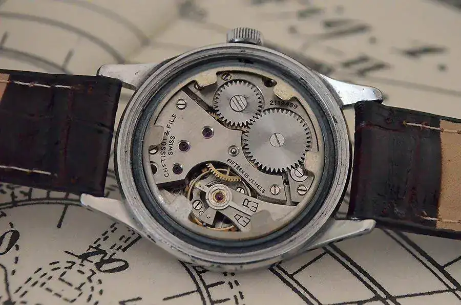

Una foto de archivo del mio .
Creo que no es importante en este caso que no sean exactamente iguales,
es tan bizarro el diseño y tan diferente a cualquier otro sistema,
que tanta semejanza los hace ya parientes,
sea inspiración o algo más
Por otra parte, prácticamente todas las piedras y contrapiedras, en antishock o à vis,
están armadas de esa forma, la parte curva hacia arriba y hacia la contrapiedra
Álvaro
Si , ahora con ese dibujo que pusiste me quedo claro , es que lo estaba armando al contrario y el volante perdia amplitud una barbaridad . Luego de noche voy a invertir las piedras y ver lo que pasa , es que pensaba que la parte cóncava funcionaba como un recipiente para retener el aceite :whist:::whist:: . A veces es mojor no pensar mucho :laughing1::laughing1:
