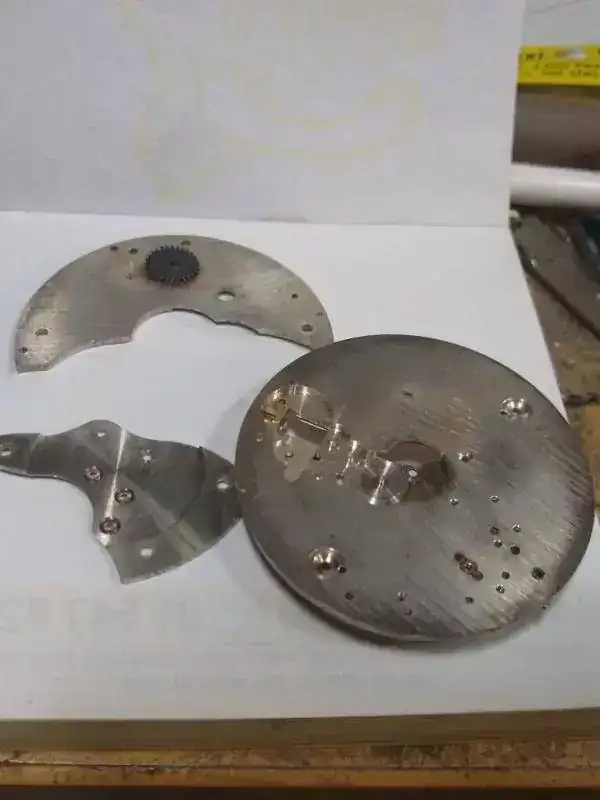

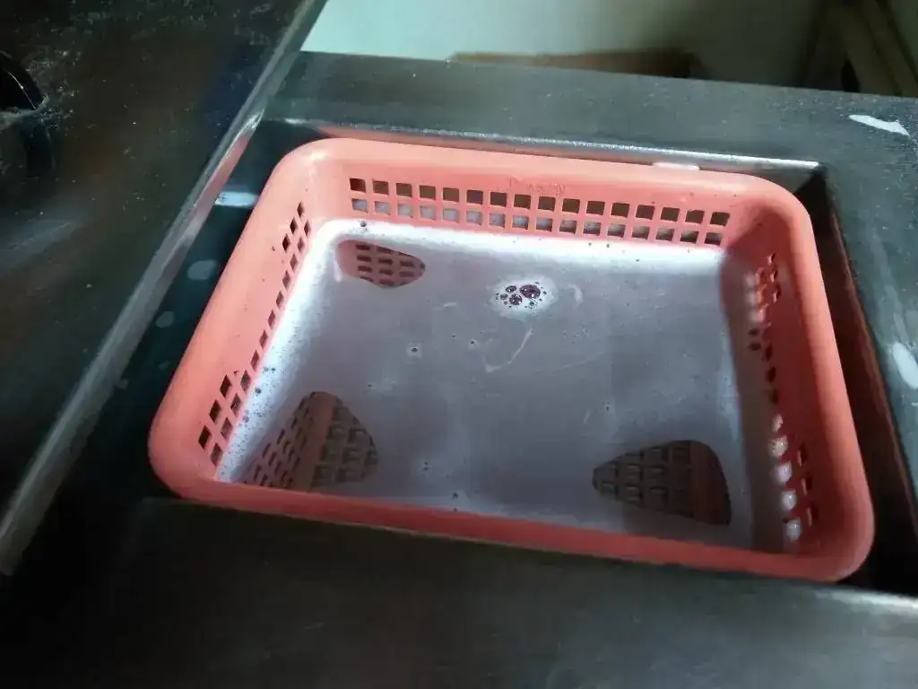

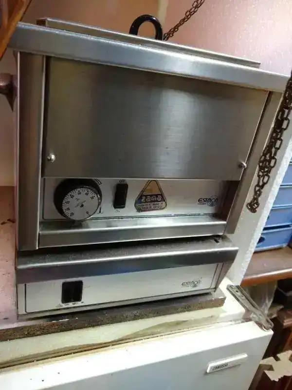

Hola chicos/as, me gustaría que me dijerais cómo utilizaría vuestra lavadora de ultrasonidos, o no pongo bien el producto limpiador o la temperatura, pero las piezas me quedan mejor limpias a mano.
Tengo este modelo
Si con ese bicho no limpias bien .....
Pueden ser dos cosas o el tipo de agua o porque las trasductores no esten bien o el circuito no haga vibrar a la frecuencia deseada por el propio circuito o los piezoelectricos
Buenas tardes CALATRAVA.
La maquina que tienes me da la impresión de ser "potente".

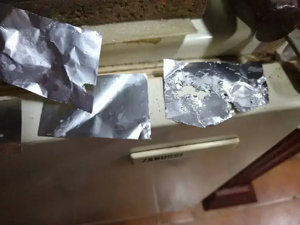

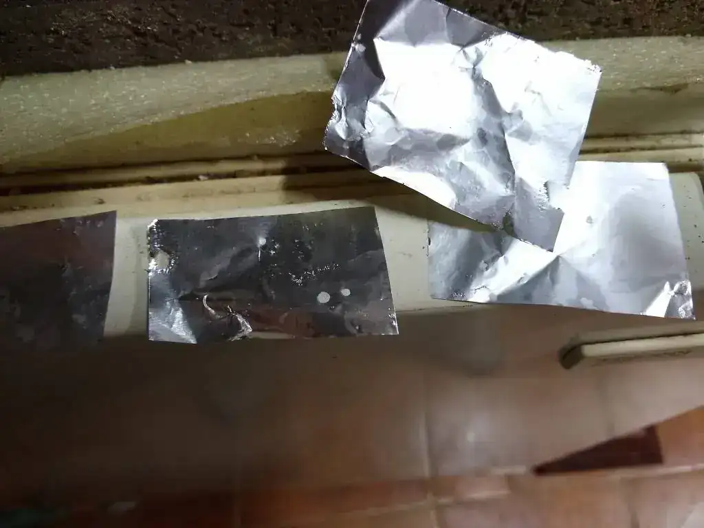

Te comento que para comprobar si la lavadora funciona, hay una prueba infalible (te aseguro que funciona).
Corta un par de trozos de papel de aluminio y pon a funcionar la lavadora con agua y algún tensioactivo, por ejemplo el limpia-baños TEN, déjalo actuar unos 15 minutos y te tiene que quedar el papel como si lo hubieras utilizado de diana con una carabina de perdigones.

Muchas gracias, voy a hacer la prueba. La compré usada, hace mucho ruido pero no limpia. La verdad es que sólo usé amoniaco

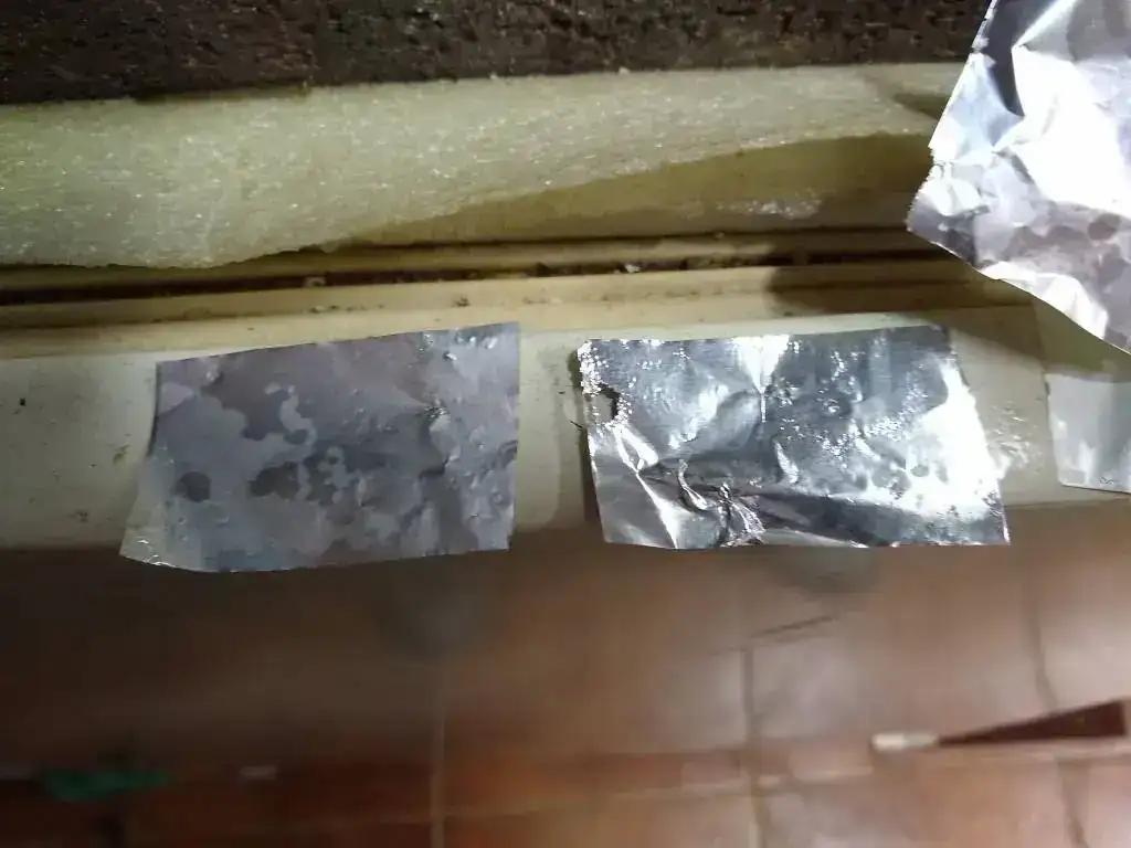

Bueno, he realizado la prueba de los trozos de papel de plata para comprobar el funcionamiento. Los resultados has sido muy dispares, unos trozos machacados y Otros ni tocados.

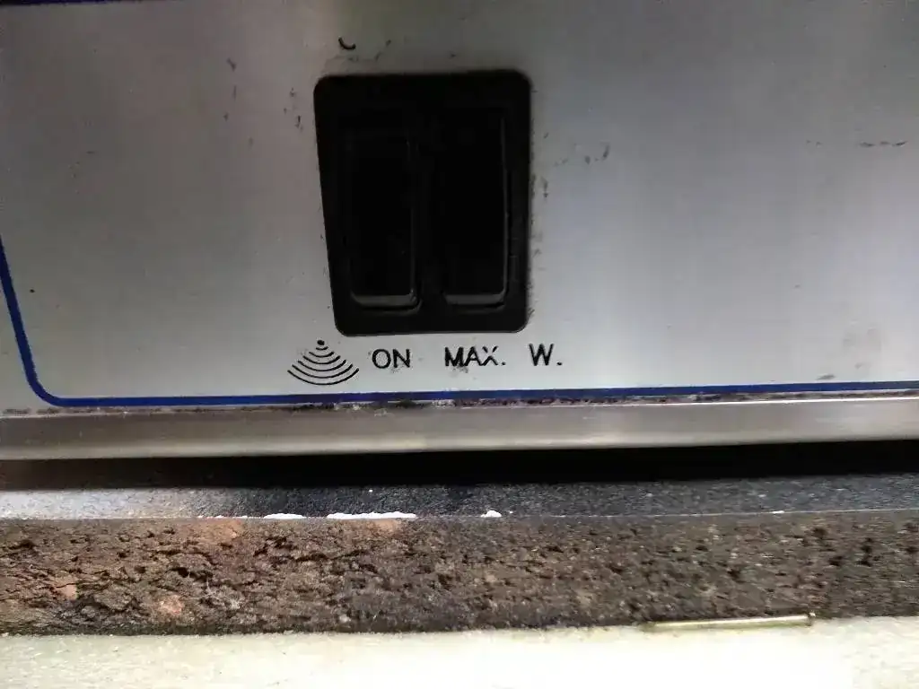

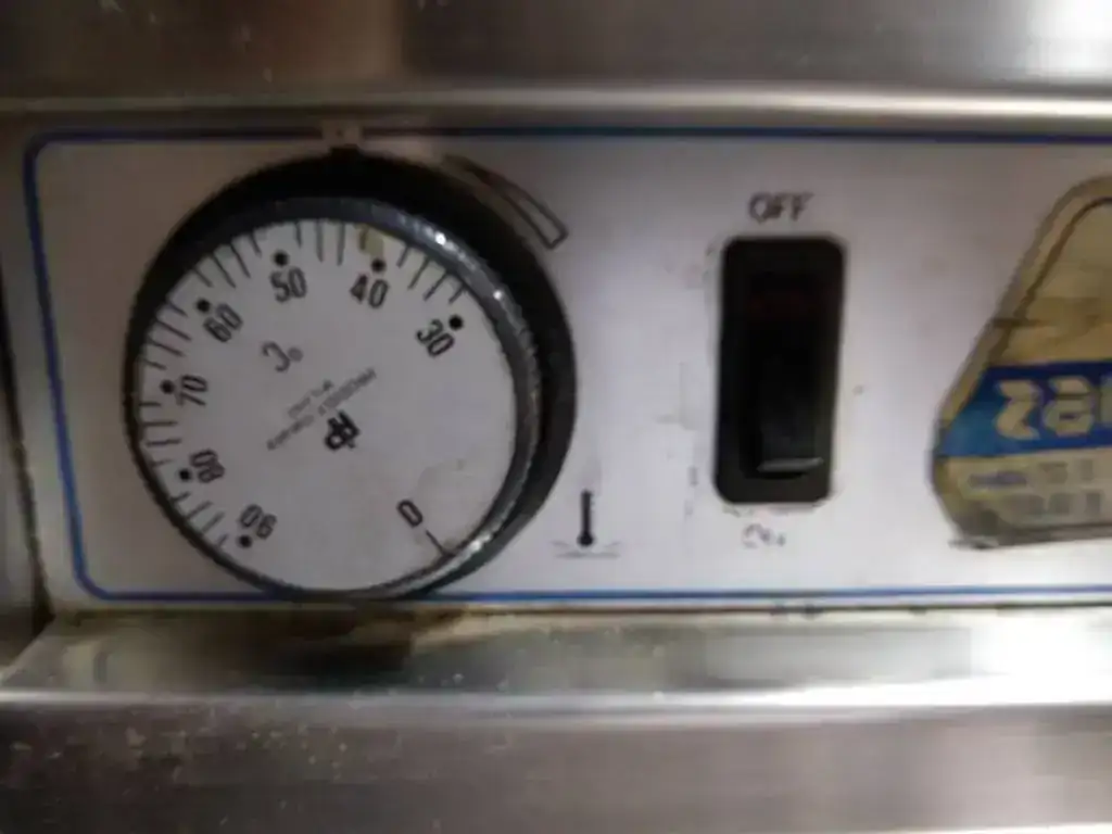

Yo me pregunto si activo bien los botones de la máquina, pues no tengo instrucciones.

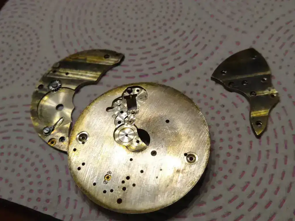

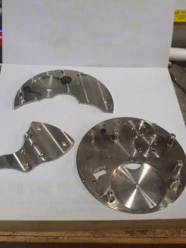

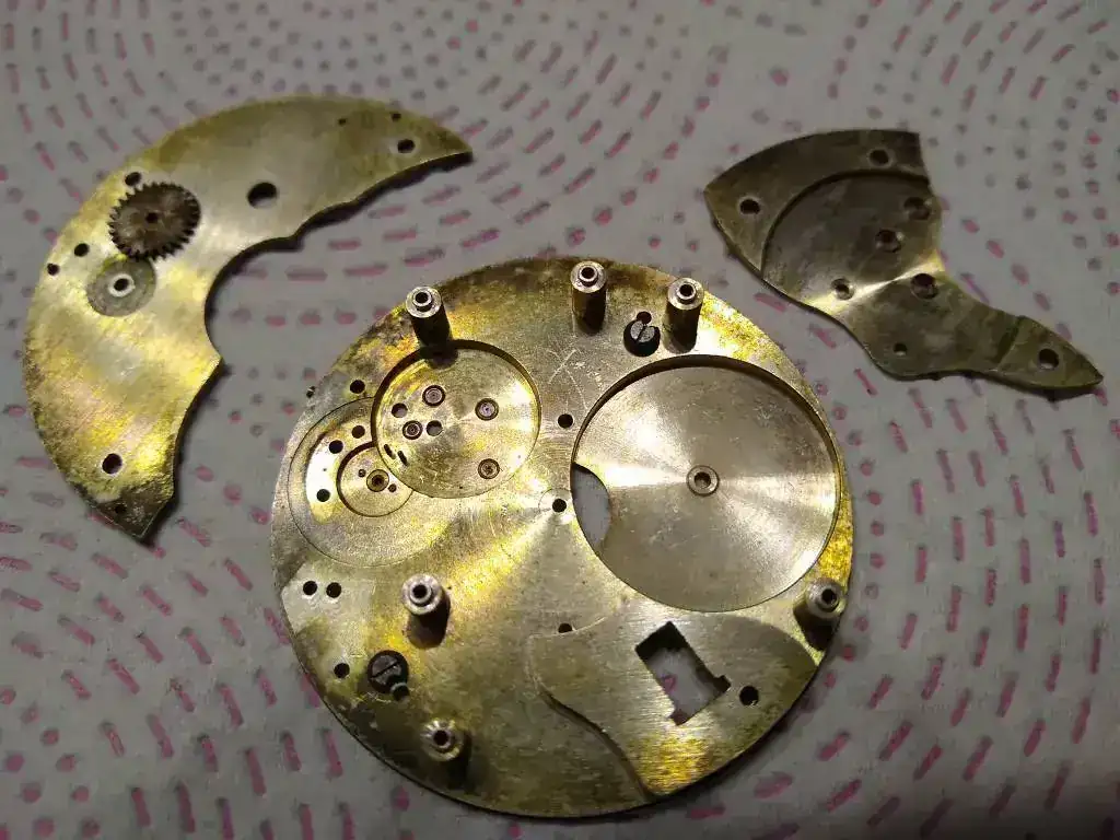

Buenos días, he utilizado la lavadora como me aconsejaron con un chasis de un reloj de bolsillo y los resultados han sido bastante aceptables, pero no creo que hayan sido de vicio
Sigo pensando que son los traductores en una de tipo aldi llevan una pieza estilo altavoz alarma reloj casio un piezoelectrico de 40 hz que al vibrar produce la cavitacion .en esta llevara el tipo que se atornilla .uno o dos y a lo mejor te falla .
