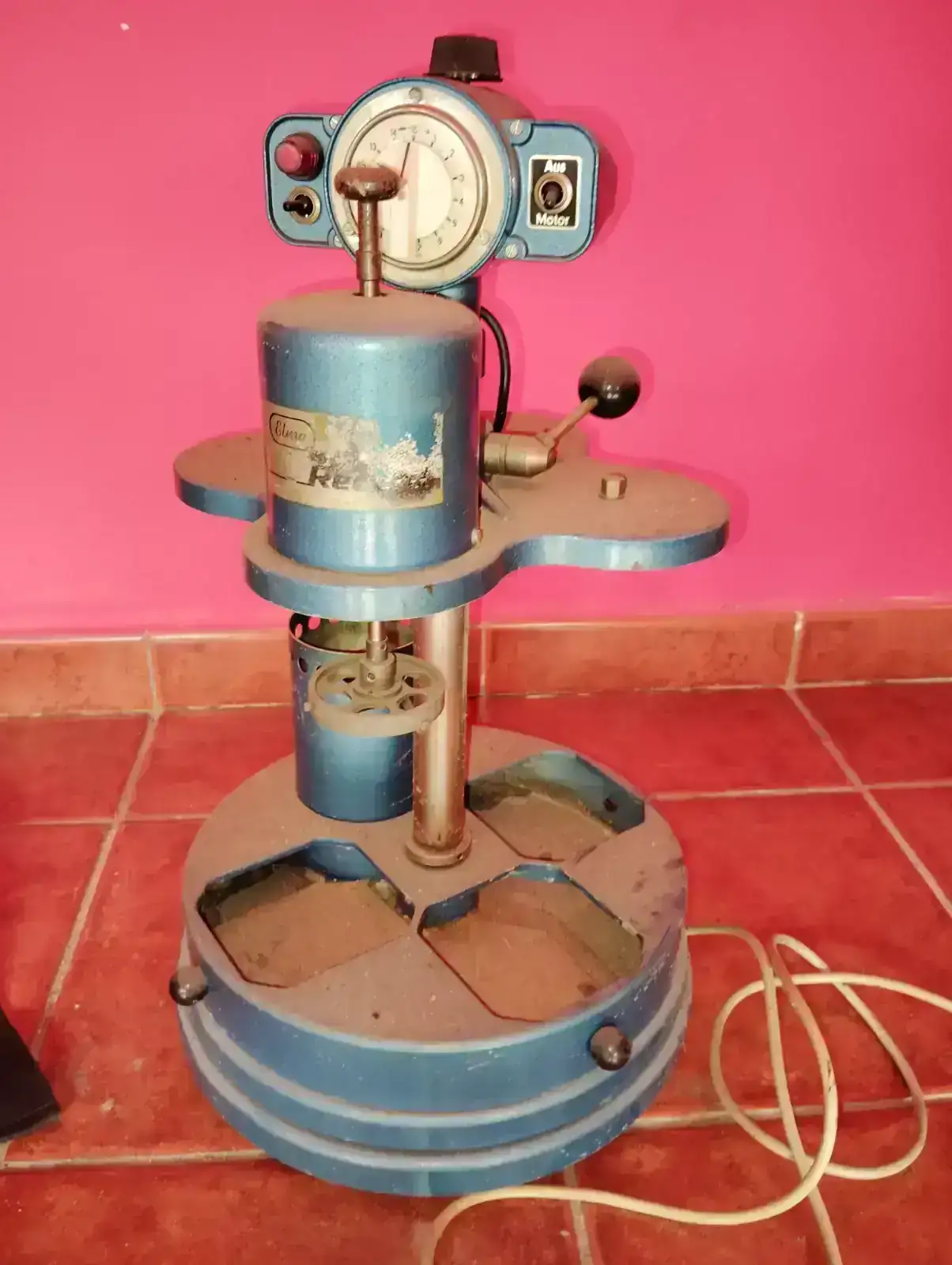

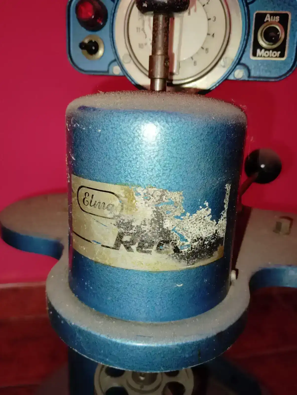

Tengo en mi poder una antigua Lavadora para relojes Elma Record.
He visto varias en internet, debe haber sido el modelo más común durante muchos años.
Tengo la intención de ir aprendiendo a dar servicio a mis relojes y me surgen varias dudas:
-¿Las partes restantes (los botes de cristal y alguna otra que se me puede estar pasando) se pueden sustituir por algo semejante o son muy difíciles de conseguir?.
-¿Un buen electricista podría pegarla un repaso y dejarla como para utilizarla?
Muchas gracias de antemano a quien pueda darme algo de información.
Un saludo!
Lo primero, comprueba antes de enchufarla, que es a 220v.

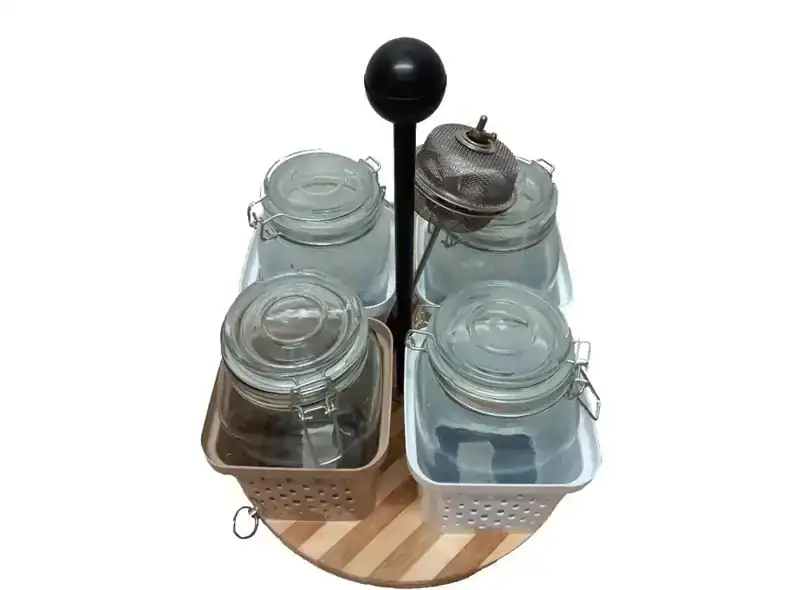

Apuntes de relojero 1967-2021 Galy & Cram ​
Lavadora tres en uno de Galy​
Como las anteriores esta nueva herramienta está dirigida a aquellos que se inician en la relojería, en esta ocasión para los que lavan a mano con pincel y bencinera, y llevan media docena de relojes en la muñeca para comprobar si cargan.
Herramientas y material
Alcohol isopropílico.
Arandelas.
Batidora semiautomática de mano.
Contador de minutos digital.
Cuatro cuberteros de plástico.
Cúter.
Detergente de limpieza de relojería.
Dos cestillas, pequeñas de metal con rosca. de
Dos rejillas de fregadero. de 83 cm.
Plato pequeño de pulpo de madera.
Pomo.
Soplete de cocina.
Tacos de fieltro antideslizante.
Tornillo de rosca madera.
Tabla de cocina de 34,5 cm.
Cuatro potes, de cantos cuadrado, y boca, 8,67 cm.
Arandelas M8.
Varilla de rosca M8.
Dos bolitas de hacer infusiones de + 4,5 cm.
Elaboración
Con la ayuda de un de capador o soplete, retiramos la rejilla de batir los huevos, dejando la varilla libre. Con la ayuda de un cúter desprendemos el plástico de una regleta de cable de la luz, de forma que nos quede solo las dos partes metálicas con sus cuatro tornillos. Retiramos de las regletas un tornillo a cada una de ellas, y lo mismo hacemos con el filtro de desagüe, retiramos el pomo, con la ayuda de un limatón de cola de rata ajustamos la apertura donde estaba alojado el pomo y acoplamos las regletas, a la cuales habremos retirado un tornillo, a cada una de ellas, introducimos la varilla de la batidora por el orificios de las regletas de forma que nos quede digamos dos medias naranjas, en la media naranja inferior, la cual ya la tendremos fija con ambos tornillos apretados, y + - un cm de varilla sobresaliendo de la misma, para apoyar y hacer la centrifugación, colocamos en su interior, como si fuera una muñeca rusa cestillas una dentro de otra, dentro de una de las bolitas de infusiones, habremos colocado otra bolita aún más pequeña, del tamaño de una avellana, en la que habremos acomodado anteriormente en su interior las piezas más pequeñas del mecanismo, la que habremos roscado bien, evitando así que las piezas más delicadas se rompan o extravíen, en el proceso de lavado.
Cogemos una tabla de cocina, y colocamos cuatro topes de fieltro, seguidamente con la ayuda de un taladro y broca M8, hacemos un agujero, en el cual colocaremos una varilla de unos 35cm de largo de rosca M8, para ello preciaremos un par de tuercas, un par de arandelas y una llave inglesa, y un pomo de rosca M8. Una vez tengamos la varilla bien ajustada, aposentaremos cuatro escurridores de cubiertos cuadrados, los que fijaremos con tornillo de rosca madera, colocamos fieltro en el fondo de los escurridores, y colocamos los cuatro potes en los mismos, introducimos en el primero detergente de relojero aficionado, en el segundo y tercero alcohol isopropílico, y el cuarto pote lo dejamos vacío, para centrifugar y secar, con secador de pelo.
Proceso de lavado
El tiempo de lavado, dependerá delo sucio que este el mecanismo, si está muy sucio y reseco dejar antes en remojo el mecanismo para que se ablande los aceites resecos, no es aconsejable calentar el detergente, se corre el riesgo de desprendimiento de la goma laca.
Se recomienda no utilizar alcohol de 96, ni alcohol de limpieza, contienen agua, y oxida las piezas de acero.
Desmontar el mecanismo, introducir platinas y piezas grandes en uno de los cestillos de infusiones, y las piezas pequeñas en la cestilla metálica con rosca y esta introducirla en la otra cestilla de infusiones, ambos cestillos de infusiones introducirlos en el cestillo grande, acoplar ambas mitades del cestillo grande, apretar el tornillo superior de forma que quedé bien todo ajustado, y bien acomodado.
1º Función
En cuatro potes de cristal cuadrado de boca ancha, en los cuales podamos introducir la lavadora, colocaremos en uno detergente, en otros dos aclarante (Alcohol isopropílico) no usar (alcohol de 96 lleva agua y oxida), el cuarto pote lo reservaremos para hacer el centrifugado entre potes, por último, lo utilizaremos para el secado, con secador de pelo, batiremos la batidora entre 3 a 5 minutos por pote, el secado menor tiempo posible, con aire caliente según veamos.
Controlar los tiempos, con cuenta minutos
1º. Baño detergente, batir en +- 5 minutos.
2º. Escurrido batir +- 1 minuto.
3º. Baño alcohol isopropílico, batir +- 5 minutos.
4º. Escurrido +- 1 minuto.
5º. Baño alcohol isopropílico, batir +- 5 minutos.
6º. Secado +- 3 minutos.
Los otros dos, de tres en uno, los encontrareis en los apuntes.

Buena adquisición, es una lavadora que necesita un lavado. No veo ningún problema a las preguntas que haces, tanto lo de los tarros que seguramente se puedan adquirir o de un tamaño similar, como las cestitas metálicas que si buscas puedes encontrar unas incluso nuevas. Y a lo del electricista tampoco, no creo que una máquina de estas tenga un sistema nada complejo.
Hay incluso una marca nueva que vende una lavadora de este tipo para montarla uno mismo. Así que si le falta algo a la tuya seguro que es sustituible.
Por cierto, me imagino que si preguntas lo del electricista es que la has comprado en un estado no óptimo (por decir algo), ¿por cuánto se están vendiendo así? Yo llevo un tiempo dándole vueltas a hacerme con una...

Ver el archivos adjunto 3448430
Seguramente construya algo parecido!
Muchas gracias Galy, eres un artista!
Es la antigua lavadora de la tienda de mi abuelo.
Dequé marca hablas?
Y seguramente antes de arreglar esta pruebe a construir algo parecido a lo que nos ha mostrado más arriba el compañero @6aly

Un detalle si no encuentras botes cuadrados, puedes usar potes redondos, eso si hay que ponerles rompe aguas, por ejemplo, un molde de acero inoxidables de hacer galletas, o rejilla de acero agujereada, eso si debe quedar ajustada que no gire en su interior, para que rompa el liquido.

Búscala como kiwicleaner, vi hace unos meses que sacaron una nueva actualización de la anterior. Es en plan que te la tienes que montar tú mismo o algo así era

La kiwiicleaner, manda huevos :dribble:, la desconocia y tras verla :clap:, igualica, igualica que la mía, pro no en precio, :whist:: lo único que la mía es como una, una batidora de huevos de tracción humana, :laughing1: como las zambombas, fortalece la muñeca.
