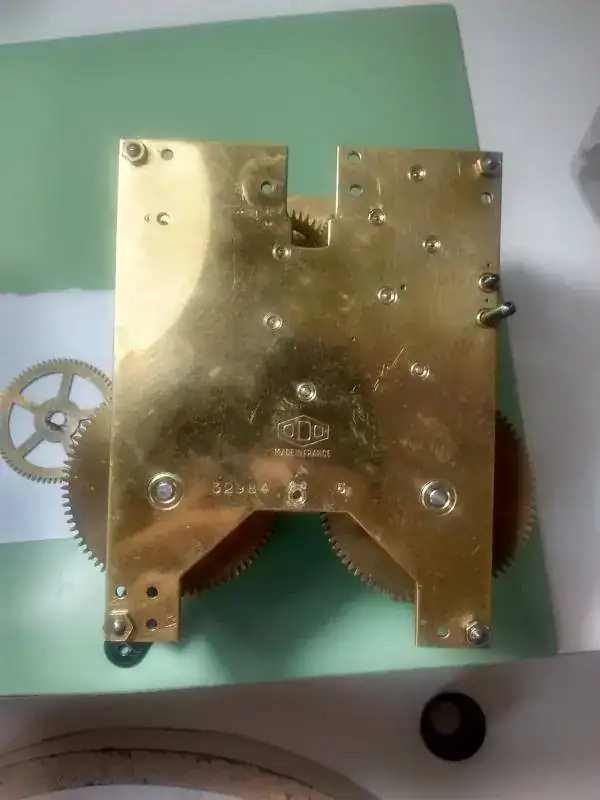

Hola, lo que quiero es reparar es el piñon. Aca les dejo la imagen del reloj

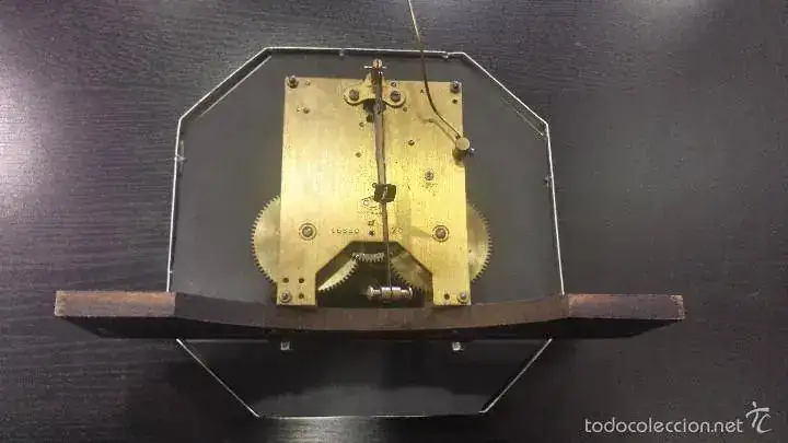

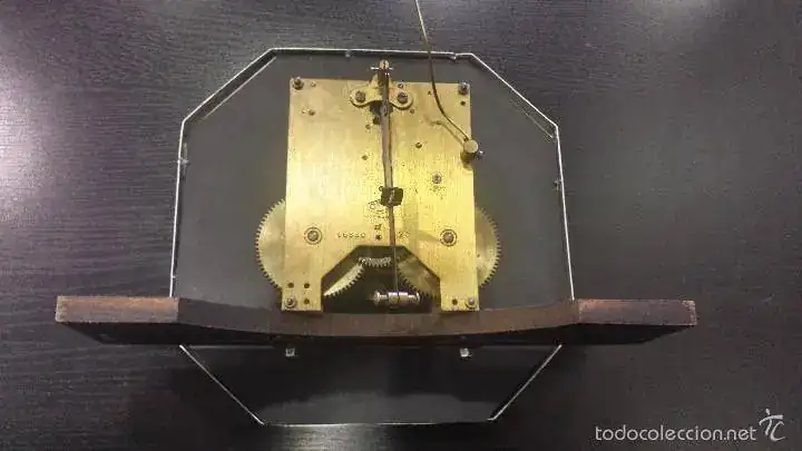

Hola Eltiburon, esta maquina posiblemente sea igual a la tuya, esta en TODOCOLECCION a 50 € posiblemente te la pueda bajar a 40 € si se lo propones al vendedor [h=2]
odo.webp[/h]
attachment.php
attachment.php

Hola Eltiburon pues perdona, que no habia leido de donde eras, pues esa maquina viene con cuadrante-esfera y pendulo, pero entiendo que los portes serian abusivos
