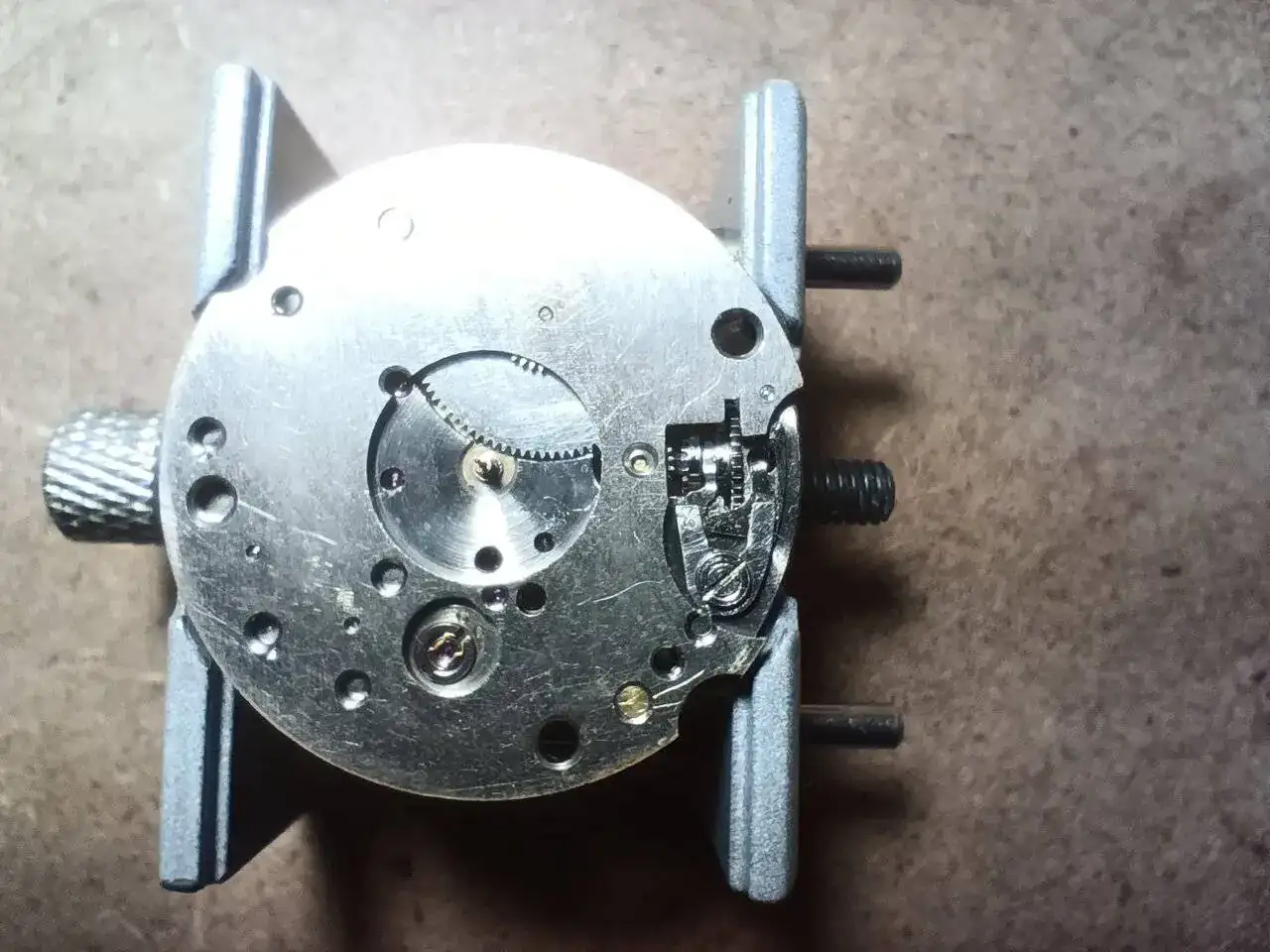

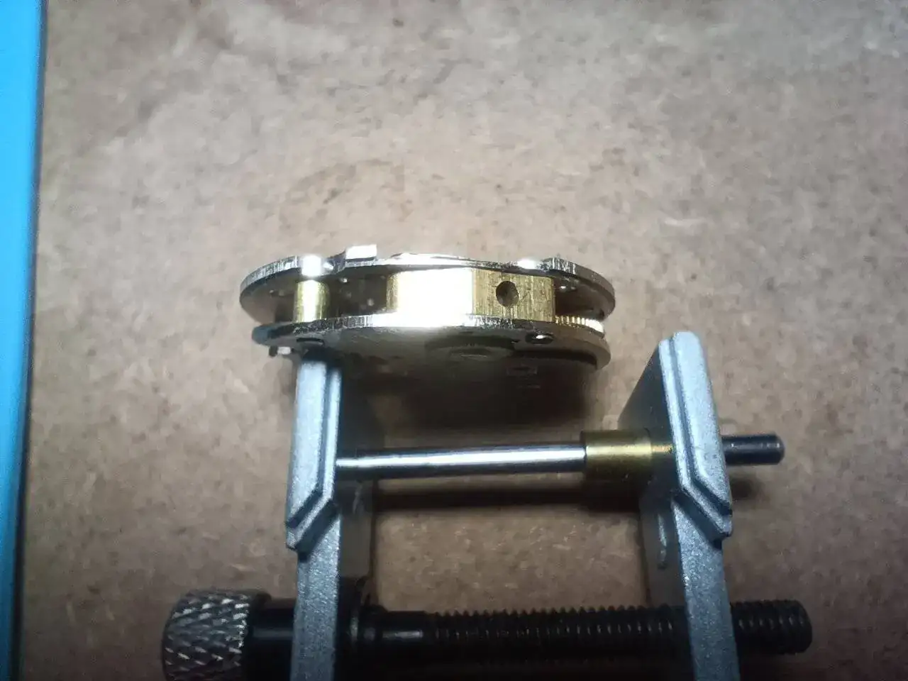

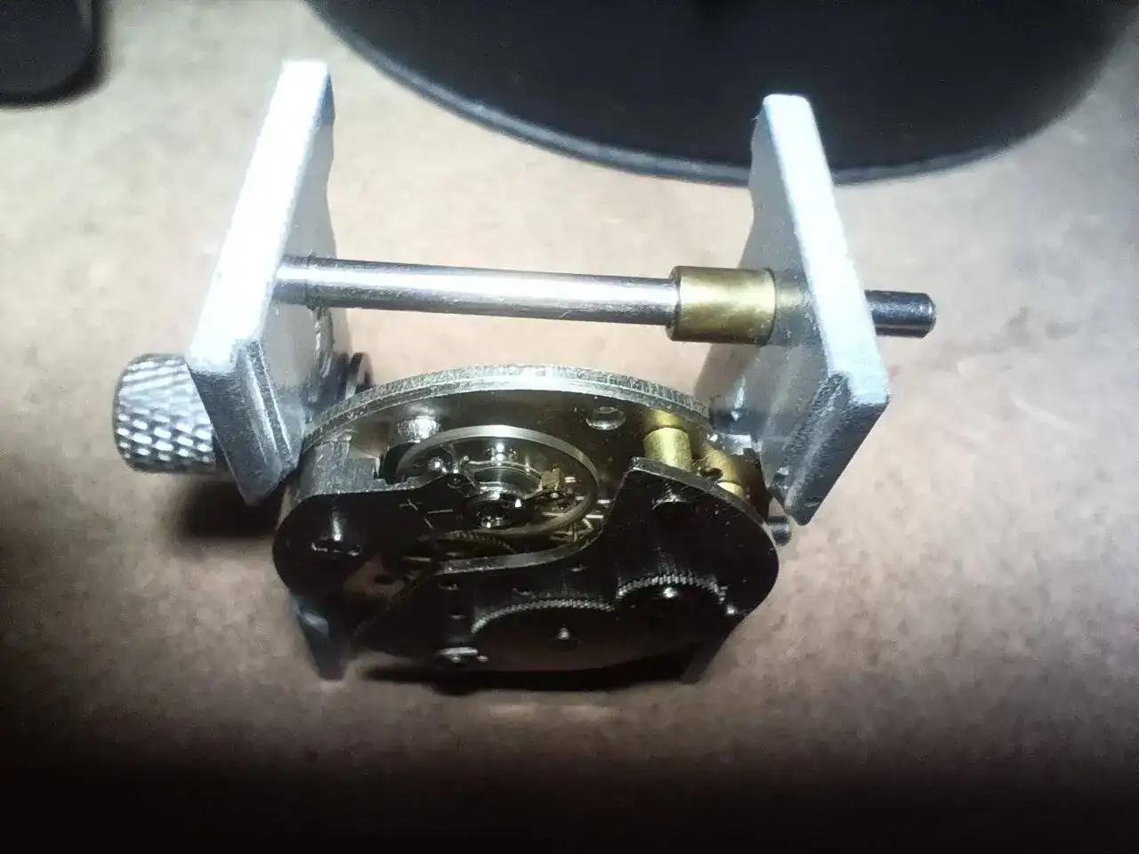

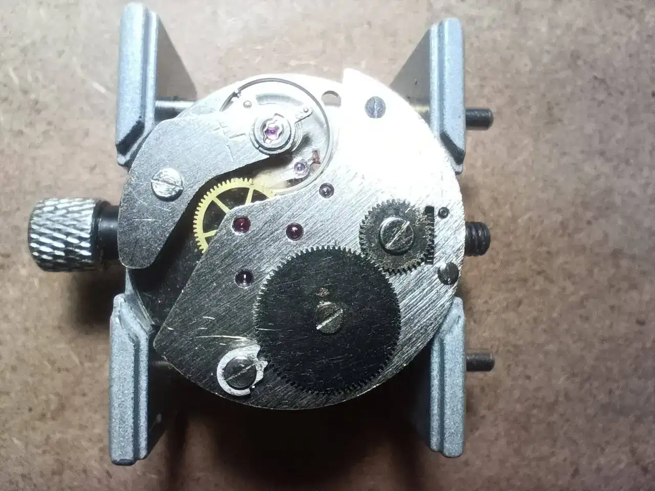

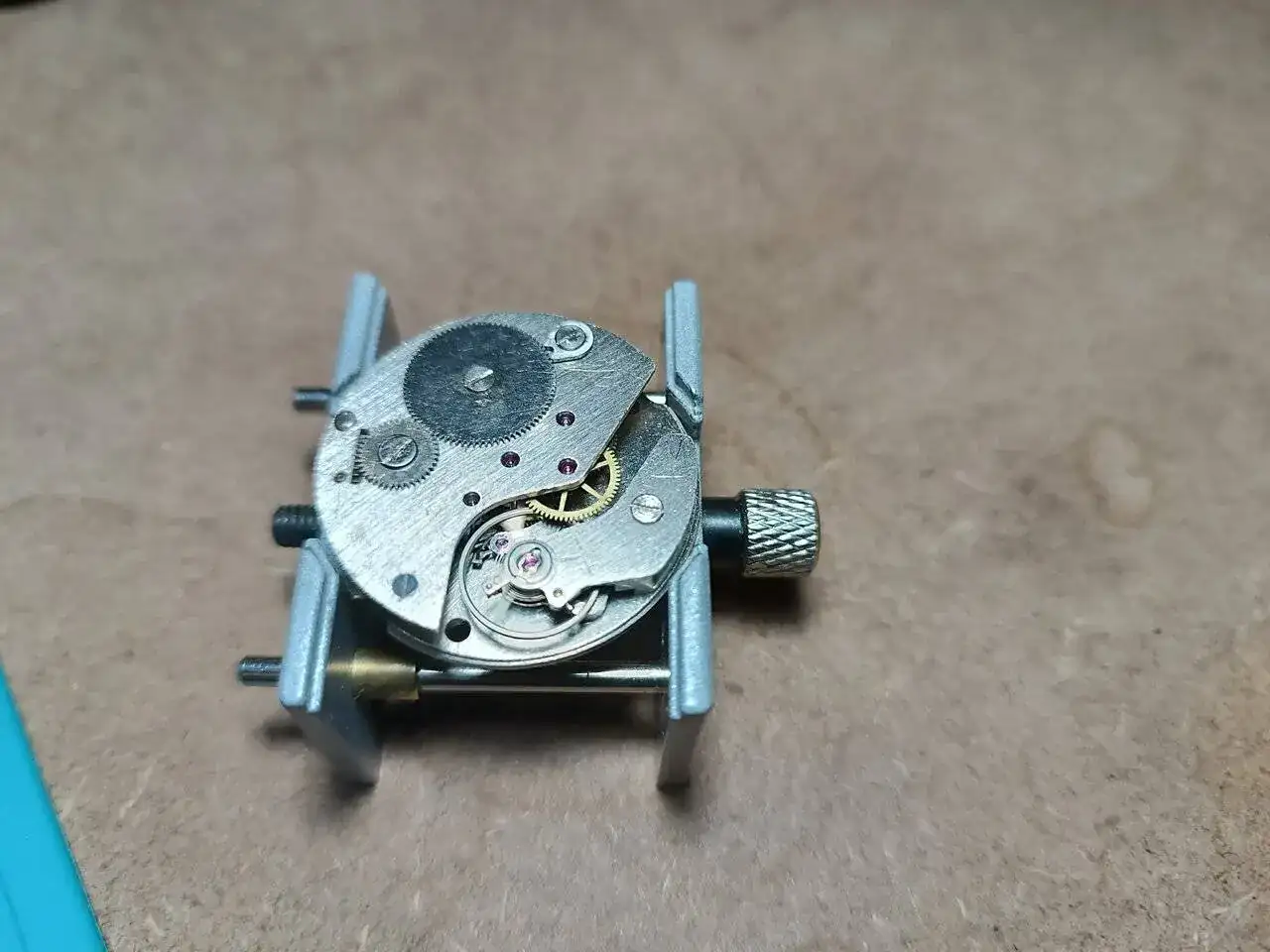

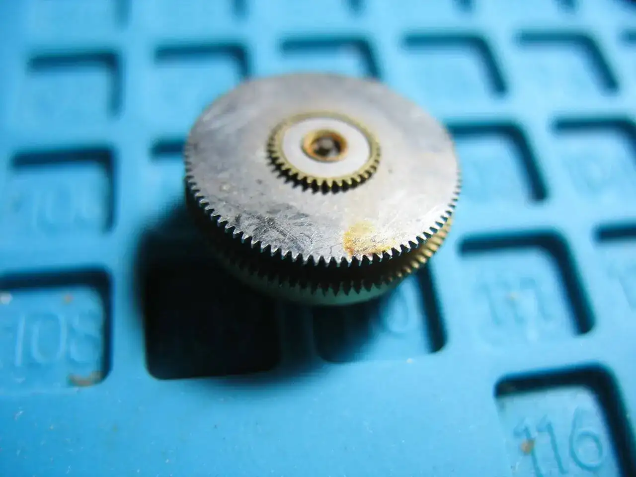

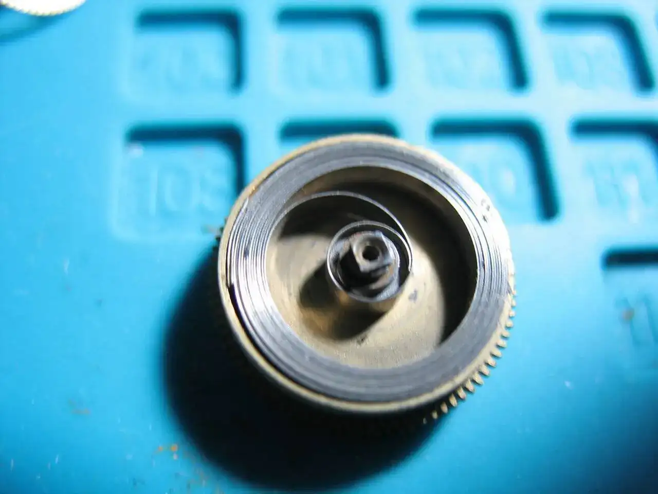

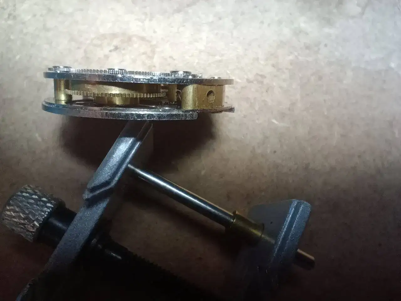

Hola compañeros,
Es pura curiosidad ya que ayer me llego el calibre de las fotos de Aliexpres, es de esos de desguace que por 1,50 euros te envían aleatoriamente y que solo sirven para practicar con ellos. Yo me esperaba un 7120 y ya de paso intentaría aprovechar alguna pieza pero esto es una lotería y me ha tocado un calibre que no había visto nunca ni físicamente ni en fotos. A mi me ha recordado a un despertador, tiene dos pletinas planas separadas por distanciadores, y un bloque de latón que también hace de separador y alberga el piñon deslizante, la rueda de corona y el orificio de la tija, pero lo más curioso es que el sistema de puesta en hora se hace desde el barrilete que no tiene tapa y lo cierra la pletina superior, y lleva adosada, mediante una especie de arandela de presion en forma de araña, (como algunos despertadores), una gran rueda accionada por el piñon deslizante y solidariamente va otra que movería lo que supongo sería la rueda de minutos ya que no tiene cañon, el tubo por el que pasa el vastago del segundero esta fija a la pletina. Ha llegado incompleto por lo que no sé como seria ese sistema de puesta en hora ya que ni tiene para poner la minutera ni tampoco la rueda de horas, tambien la tija esta rota y la he dejado en el interior para que sujete las piezas.
En fin, yo le he hecho un servicio para practicar y el movimiento funciona, va a 18000 alternancias y en el crono marca 254 grados que no está mal para como llegó.
Me gustaria saber si hay alguna información sobre este calibre para ver como son las piezas que faltan a modo de curiosidad, por cierto el calibre no tiene referencia alguna.

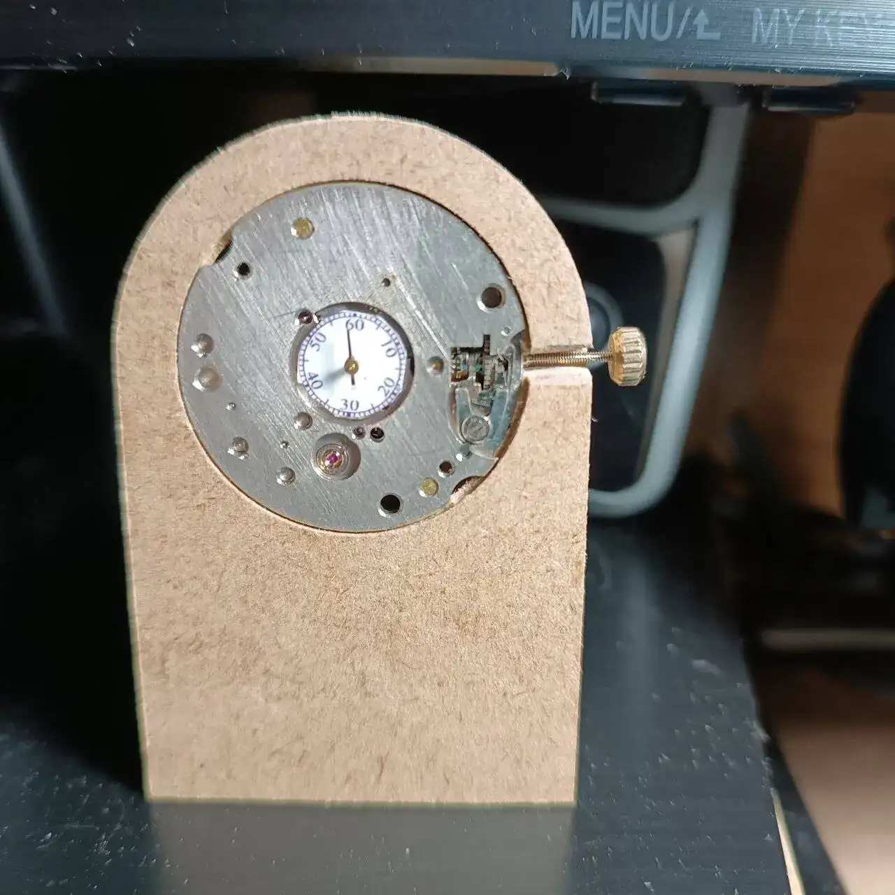

Hola,
Esto es lo que he conseguido hacer con el calibre, una aguja de desecho de un ST3600 y mi CNC, no es un reloj al uso pero al menos adorna mi escritorio en lugar de estar guardado en un cajón.
