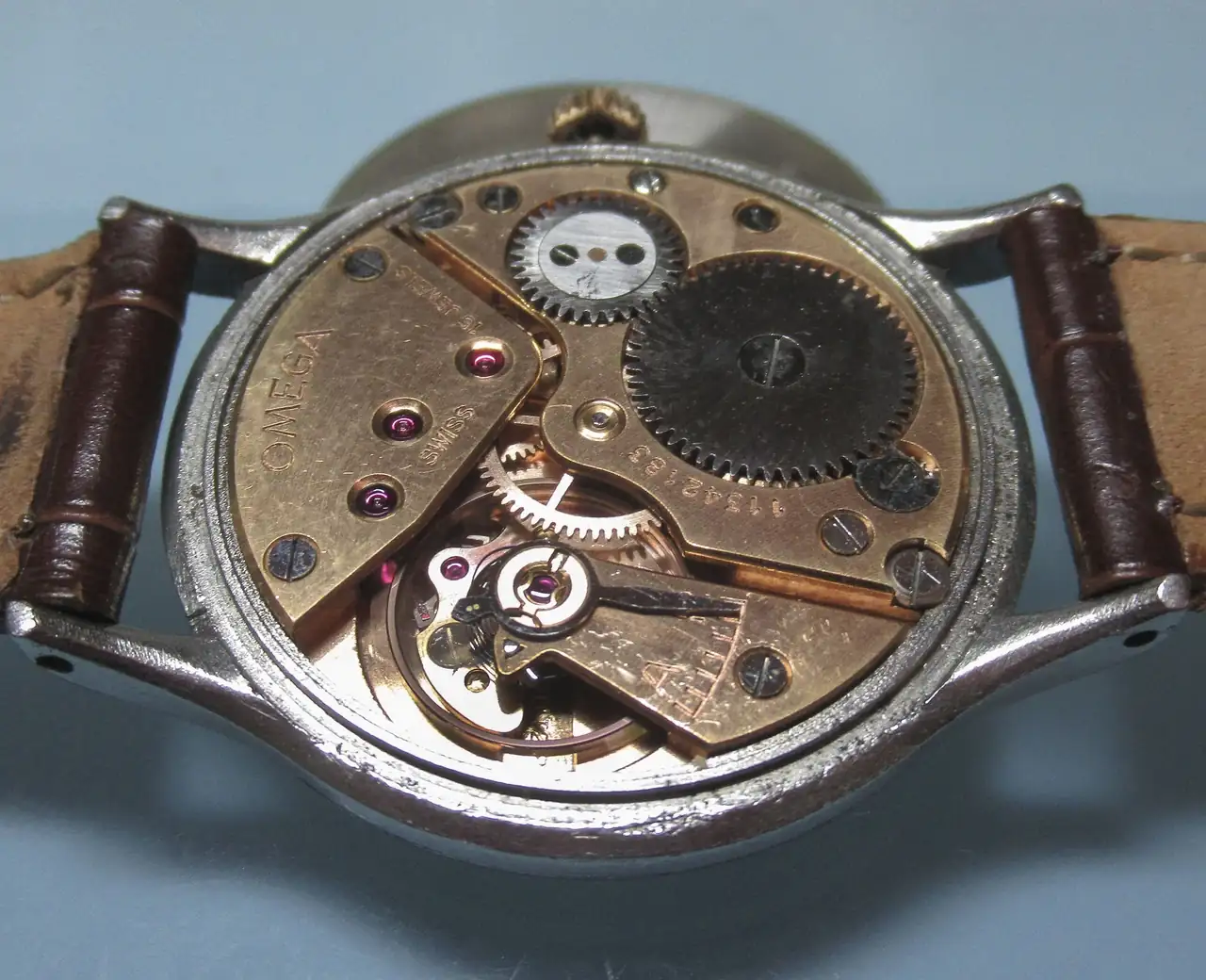

¡Hola a todos!
Hace unos días, y alargándome más de lo que acostumbro, compré una esfera y una caja para 30T2 que vendía en conjunto alguien en la bahía.
Tras montarlas haciendo cambalache con un 30T2 cromado que yo tenía ya de hace tiempo, me sobraba una caja y una esfera: las que acababa de quitar.
Entonces me fui a buscar una máquina que yo tenía aparcada ya que la compré en un compro-oro sin otro afán que guardarla por no tener caja para ella. Traía una esfera jumbo y muy mal repintada; era bonita, si, pero no respetaba la esencia de esferas de Omega, así que se ha quedado para vestir santos.
Así que vamos a poner manos a la obra, bañarla, engrasarla, afinarla y a trabajar que corren malos tiempos para la vagancia.

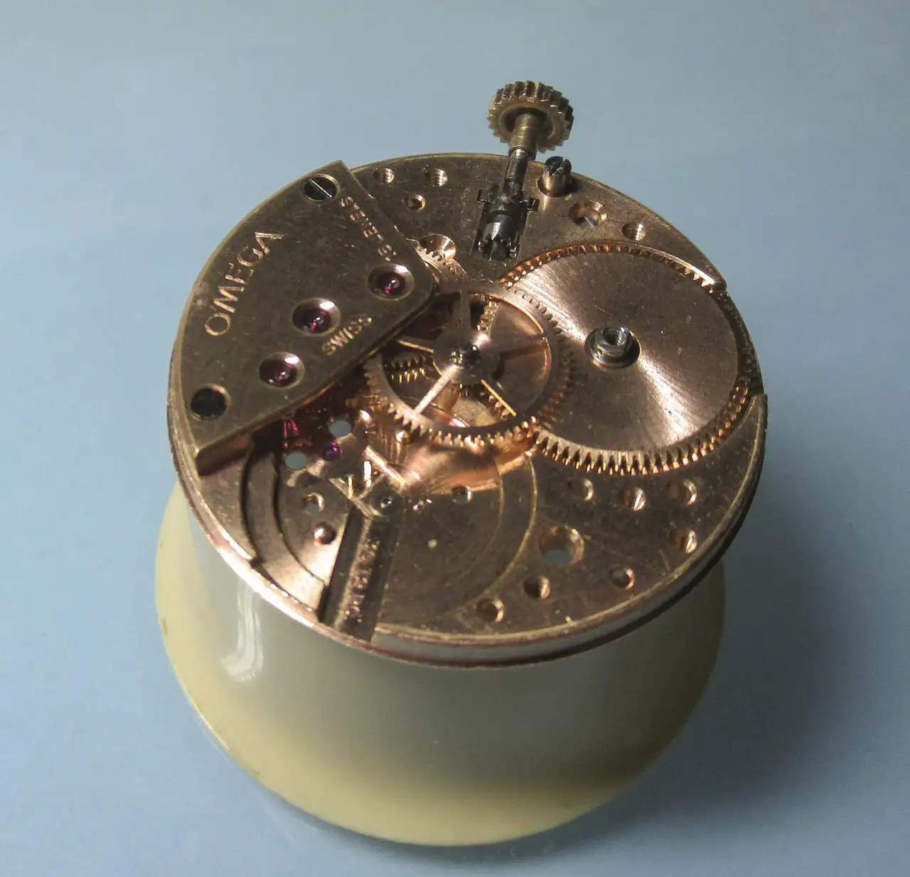

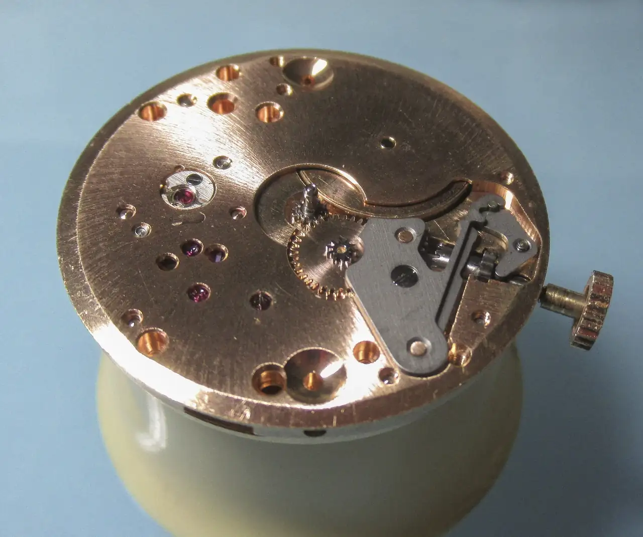

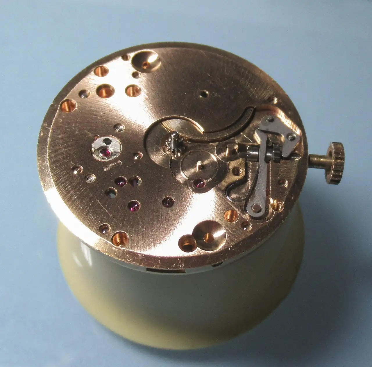

Platina limpia

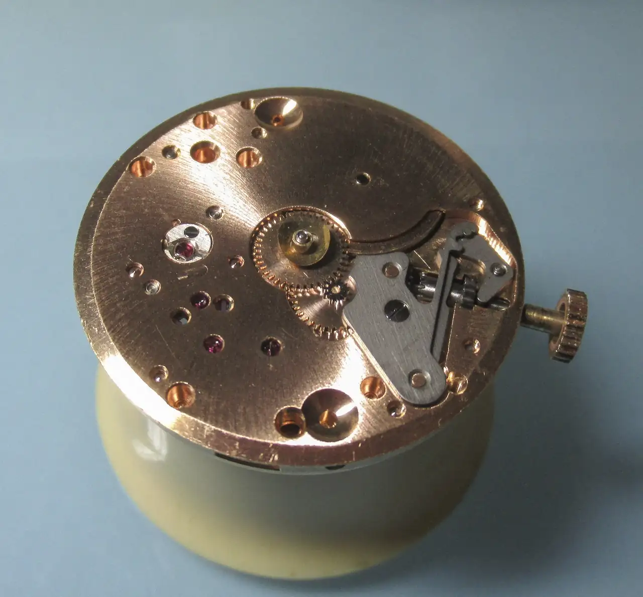

Barrilete y ruedas colocados en su sitio

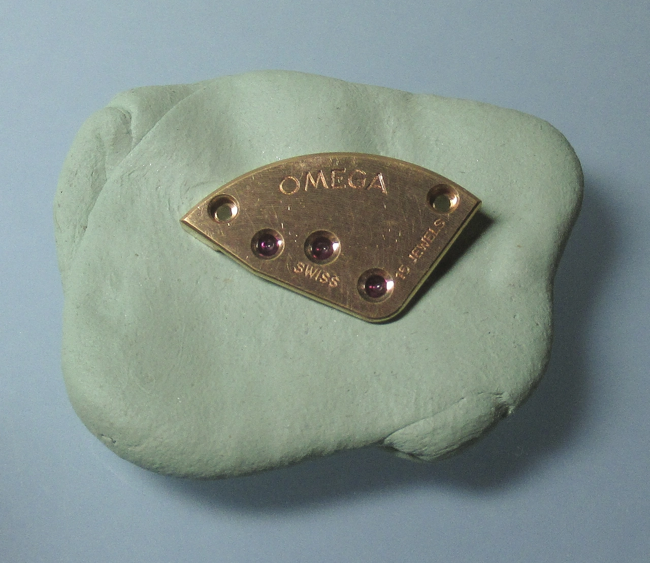

Toca poner el puente del rodaje
Ya puesto

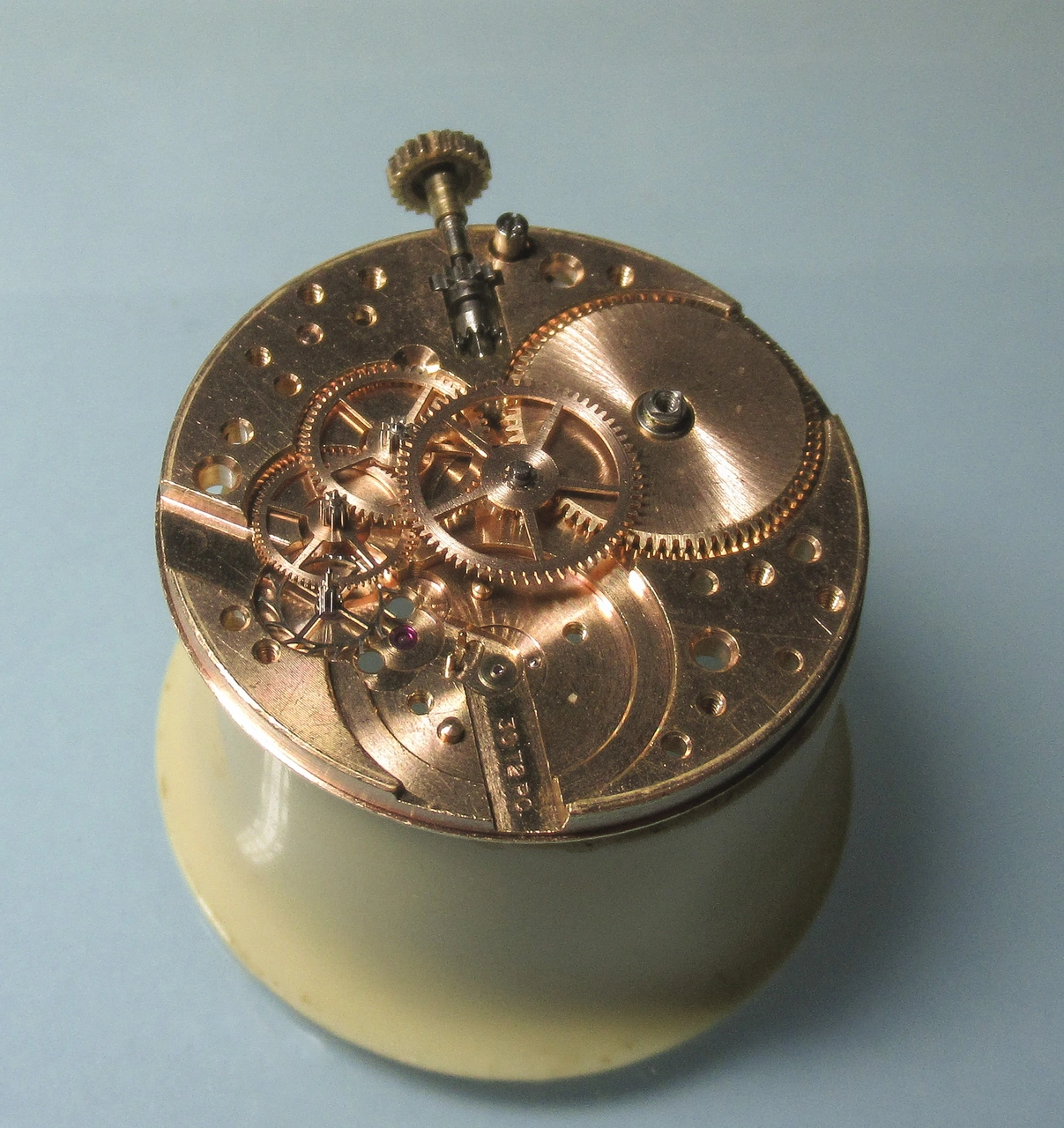

Ahora ponemos la rueda corona

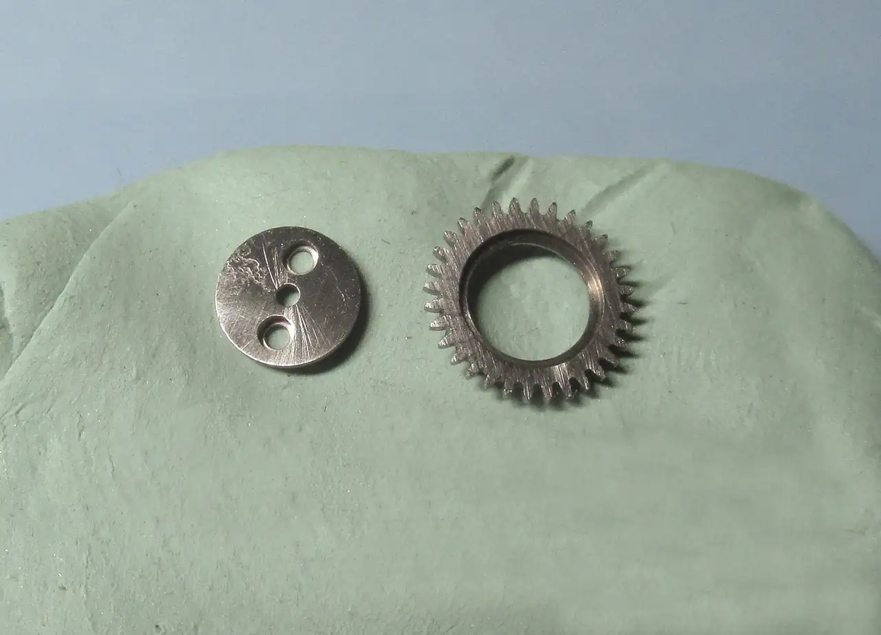

Se compone de dos partes: la rueda propiamente dicha, esa que está a la derecha, y el sombrerete (risa me dio la primera vez que oí su nombre, pensaba que era guasa) el que está a la izquierda. Omega optó por hacerle un orificio en el centro, donde se aloja un vástago que tiene la platina, y utilizar dos tornillitos, uno a cada lado, para evitar ese odioso tornillo con rosca cambiada que suele usar la mayoría de las marcas. Si se te rompe o pierde a ver a donde vas a buscar un tornillo así.
Ya colocada

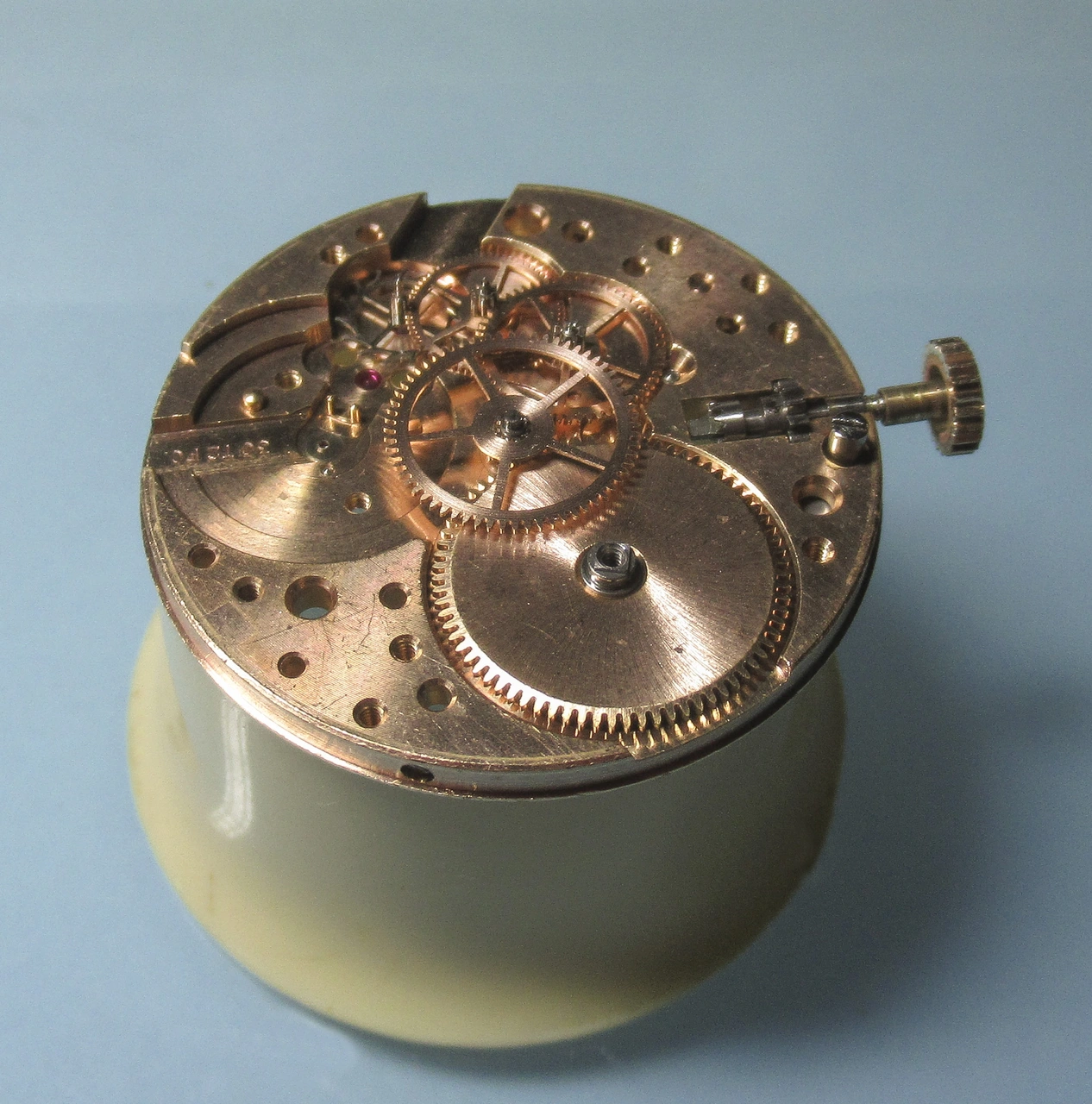

Ahora ponemos el rochete de carga y así podemos hacer girar todo el movimiento y comprobar que rueda libre
Tengo la sensación de que rochete y rueda corona, o al menos su sombrerete, han sido recuperados de óxidos: esos rayazos no son normales, tienen la apariencia de haber sido lijados.

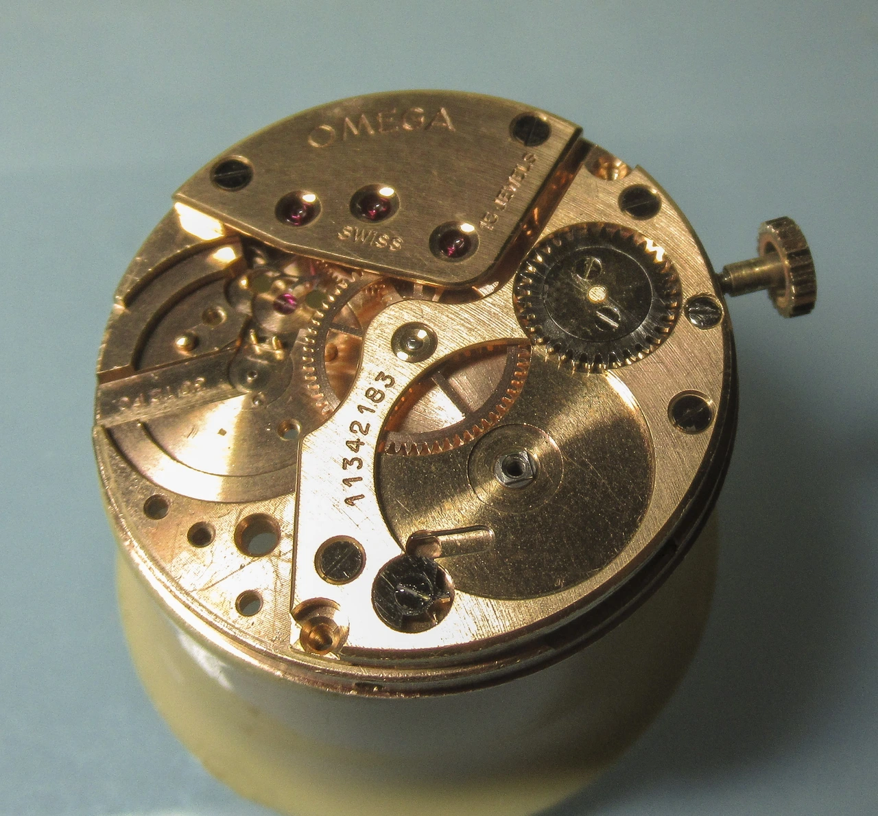

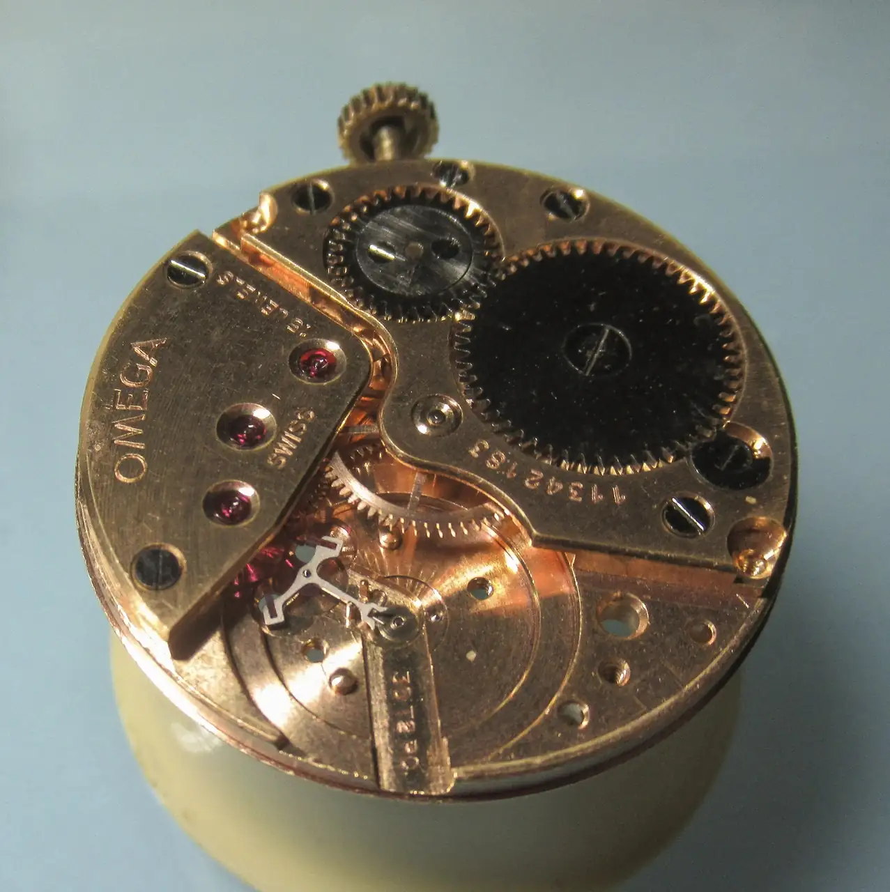

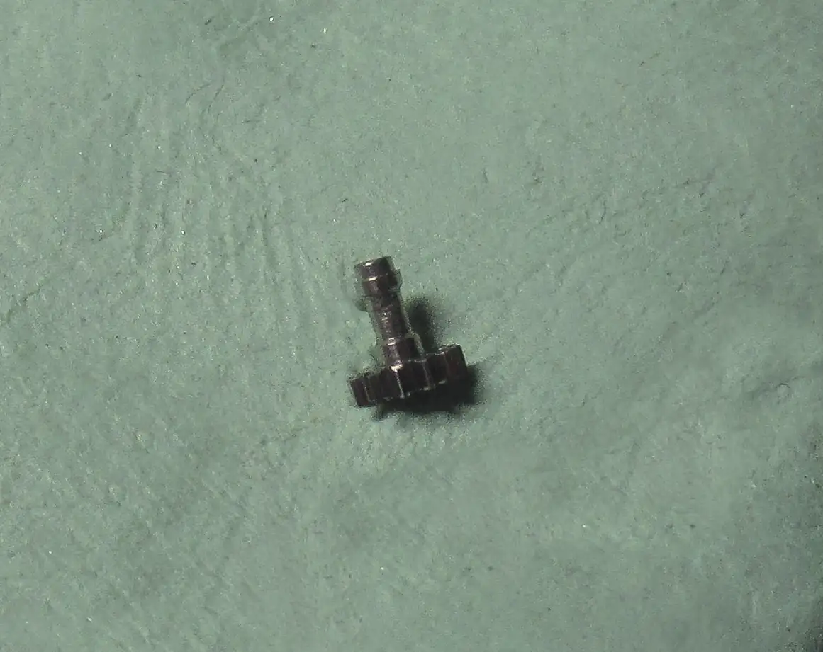

Ahora tenemos que irnos a la otra cara para montar todo el remontoir que tiene varias piezas. Aquí se ven ya colocados tirete, piñón de canto, piñón deslizante, y la báscula y su muelle
También he colocado ya el cañón de minutos (está en el centro) y así no corro el riesgo de dañar algún diente de la rueda de minutería si pongo ésta primero
Ahora hay que poner la rueda de minutería, que es la dorada, y la intermedia
Y se cubren con su puente que tiene, a su vez, el muelle de tirete
Engrasamos los rubís y los ejes del barrilete, y ya comprobamos que todo rueda bien dándole unas vueltas a la corona; una vez comprobado, pasamos al otro lado a poner el áncora
Ahí está agazapada como un alacrán; la cubrimos con su puente
Y ya vemos que nos está esperando el puente de volante, que lo pondremos una vez que hayamos engrasado la paleta de salida del áncora, la que queda a la izquierda.
Una vez comprobado que hay buen escape pasamos a poner el volante

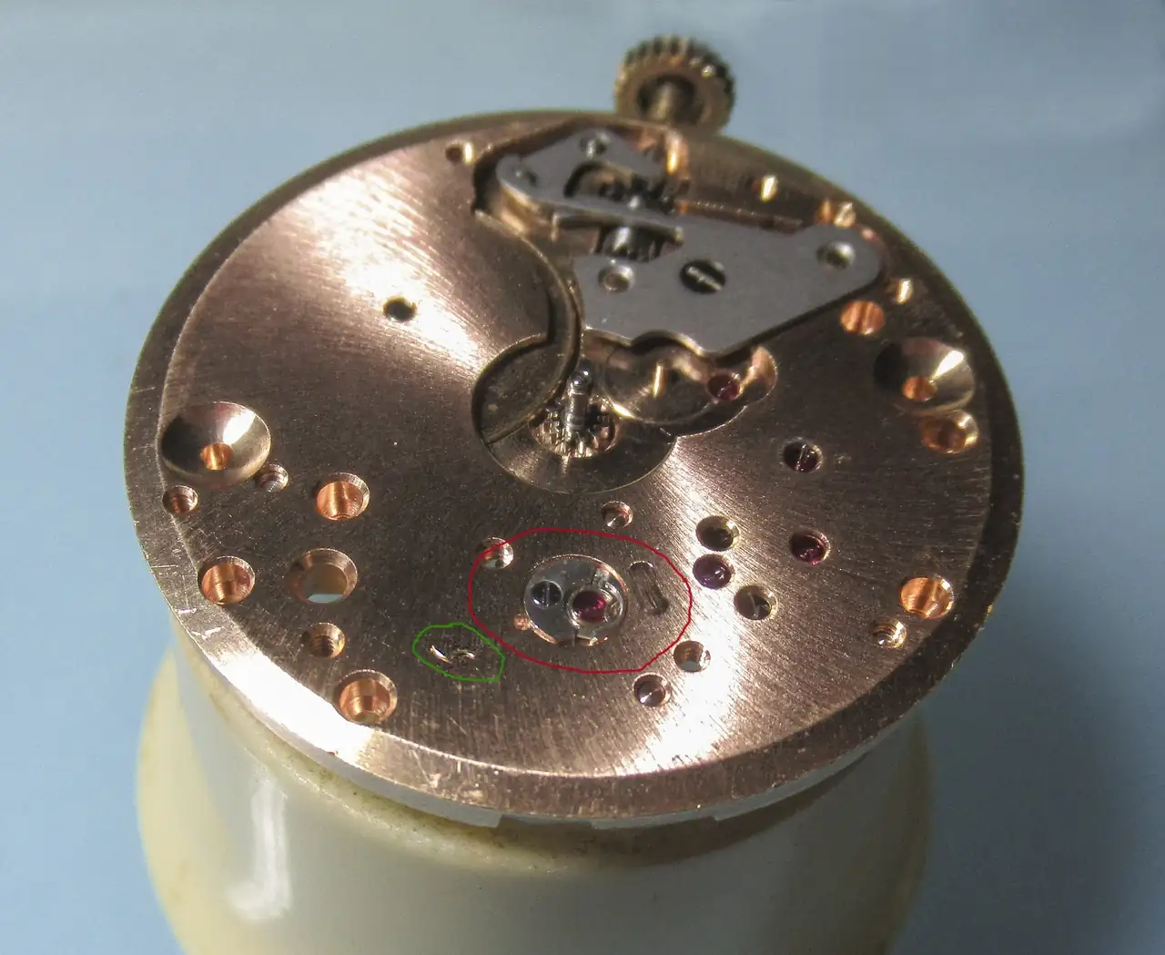

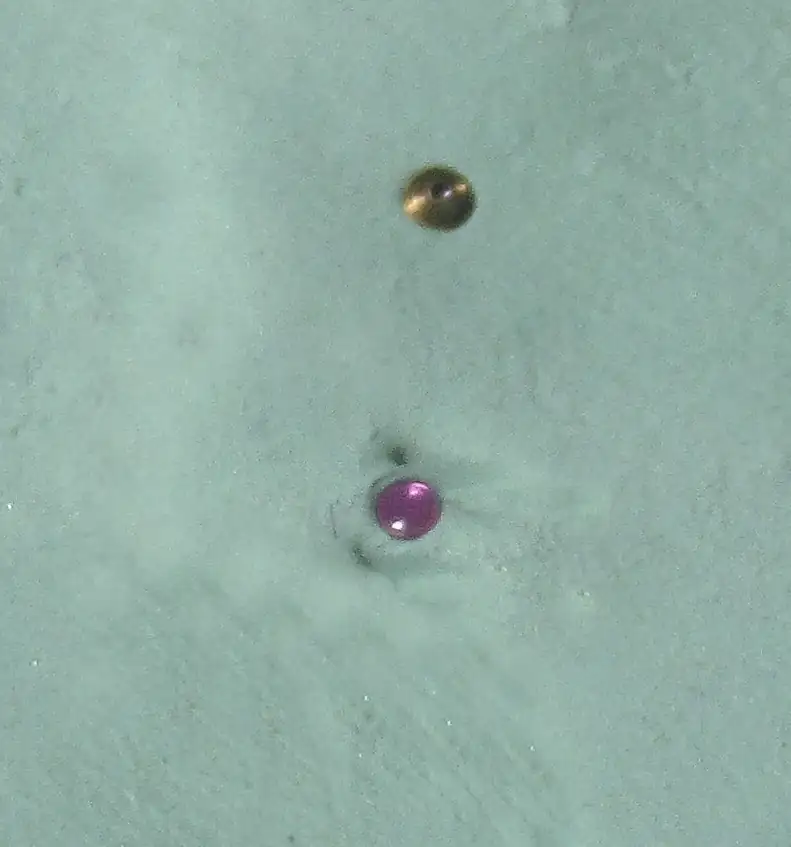

Engrasaremos las contrapiedras del eje de volante tanto arriba como abajo, pero mi cámara no es capaz de hacer suficiente macro como para que se vea la gotita de aceite en ella

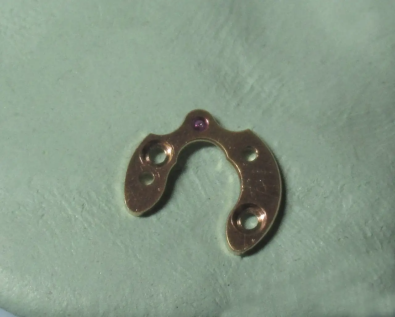

Un inciso: al abrir la lira que sujeta la contrapiedra en la platina, solo tocarla se partió la primera mitad; los muelles son así, parten cuando quieren. Pero si te pasa en el reloj de otro ahora cuéntale tú que eso pasa y que es un riesgo que hay que asumir. Aquí la véis, la lira marcada en rojo y el trozo marcado en verde.

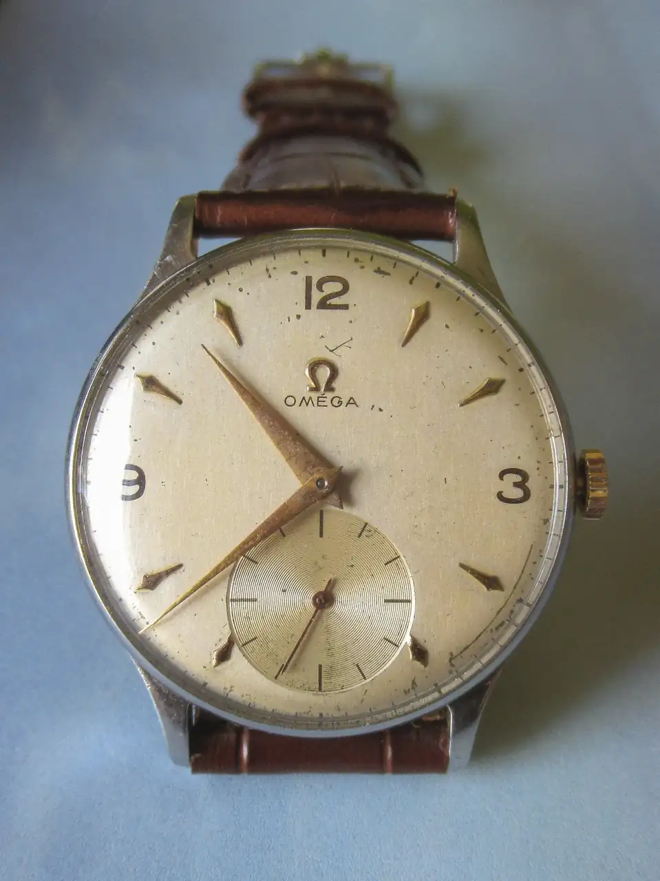

Y ya se ponen las agujas y se mete en la caja y a esperar que todo funcione como mandan los cánones
Y a su sitio
Y colorín, colorado ...................

¿Qué herramienta usas para la rueda corona?

No sé a qué te refieres. Solo hay que atornillarla y uso el negro o el amarillo.

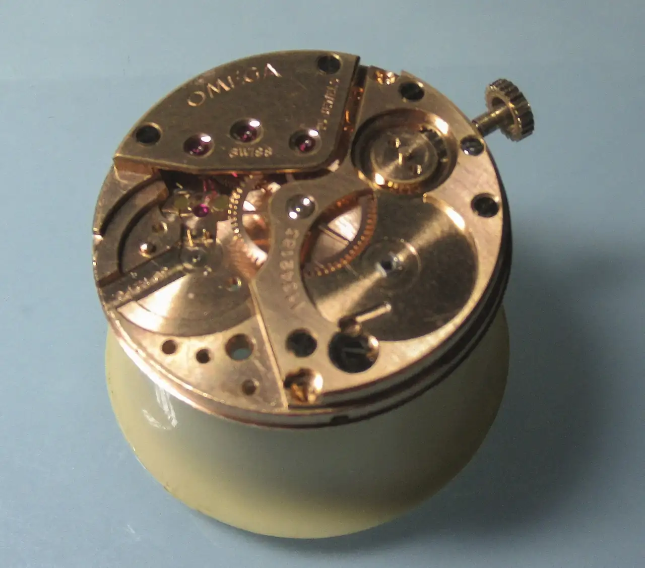

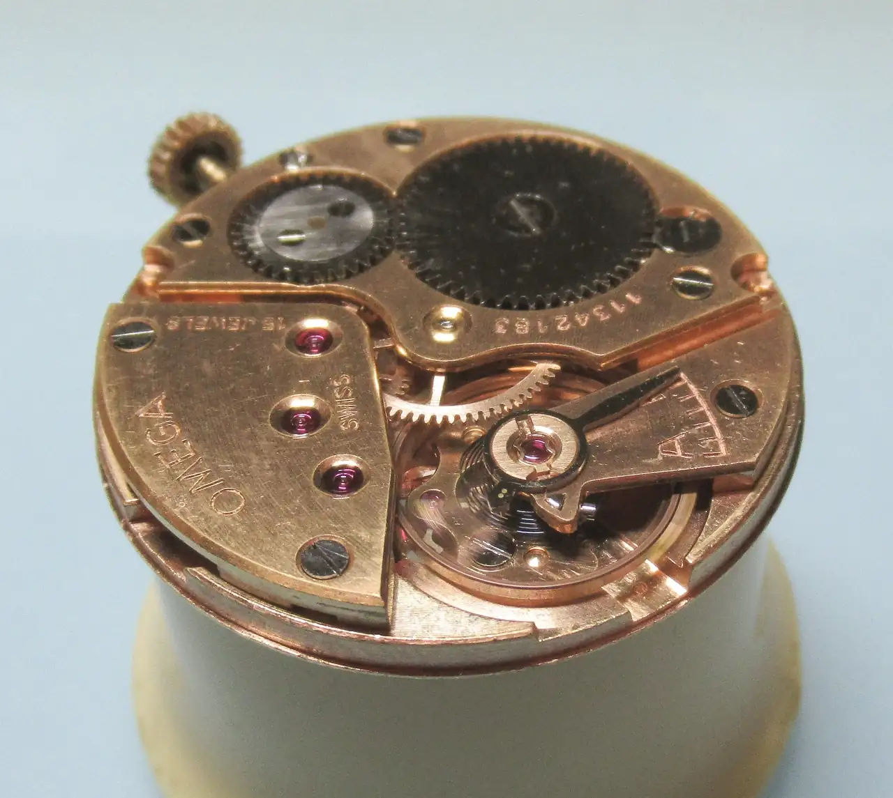

¡Hola a todos!

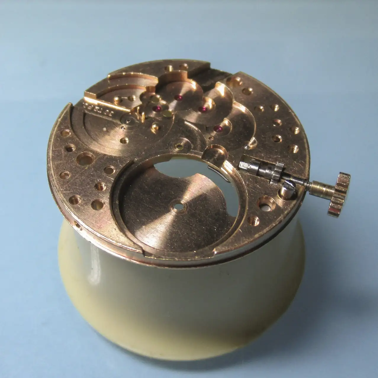

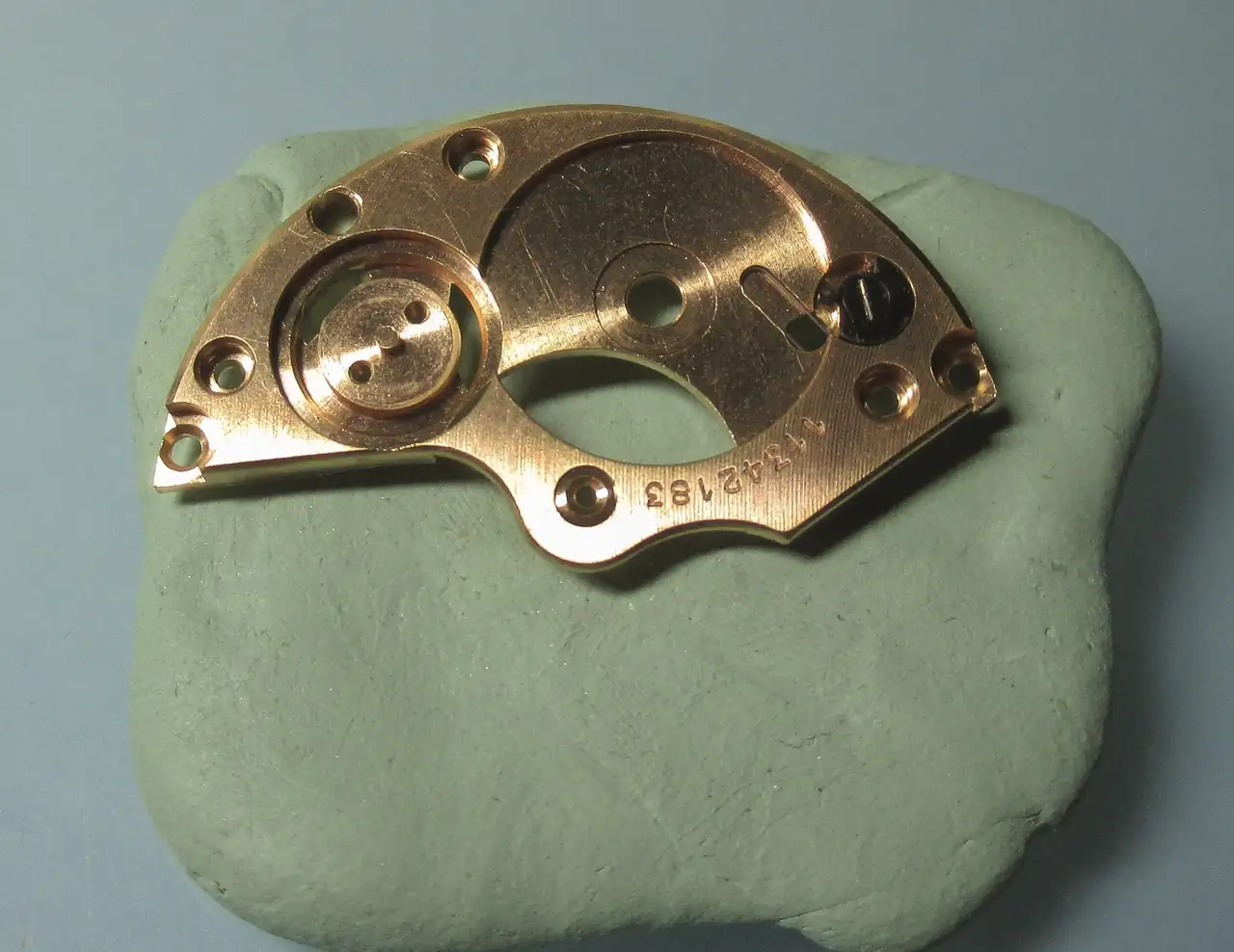

Platina limpia
Ver el archivos adjunto 3242767
Ver el archivos adjunto 3242769

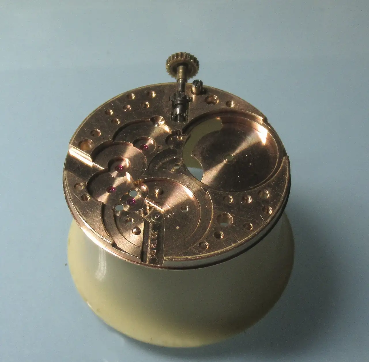

Ver el archivos adjunto 3242770
Ver el archivos adjunto 3242771
Ver el archivos adjunto 3242772
Ya puesto
Ver el archivos adjunto 3242773
Ahora la toca el turno al de carga
Ver el archivos adjunto 3242776
Ya puesto también
Ver el archivos adjunto 3242777
Ver el archivos adjunto 3242778
Ya colocada
Ver el archivos adjunto 3242780
Ver el archivos adjunto 3242781

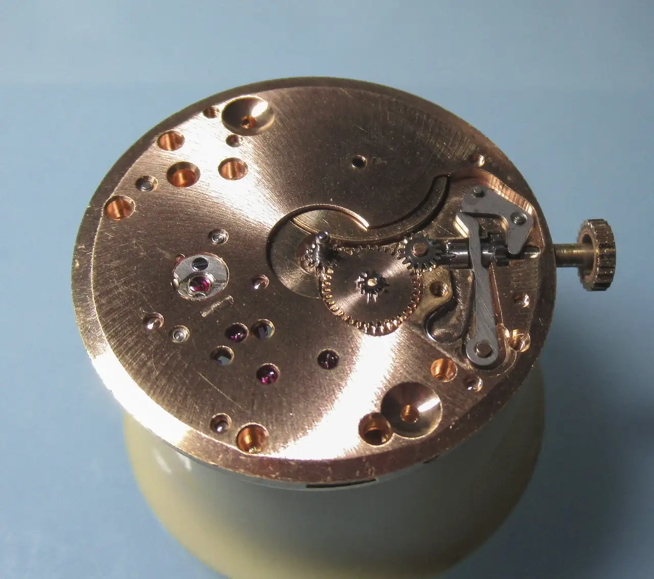

Ver el archivos adjunto 3242782
También he colocado ya el cañón de minutos y así no corro el riesgo de dañar algún diente de la rueda de minutería si pongo ésta primero
Ver el archivos adjunto 3242833
Ahora hay que poner la rueda de minutería, la dorada, y la intermedia
Ver el archivos adjunto 3242836
Ver el archivos adjunto 3242837
Ver el archivos adjunto 3242839
Ver el archivos adjunto 3242840

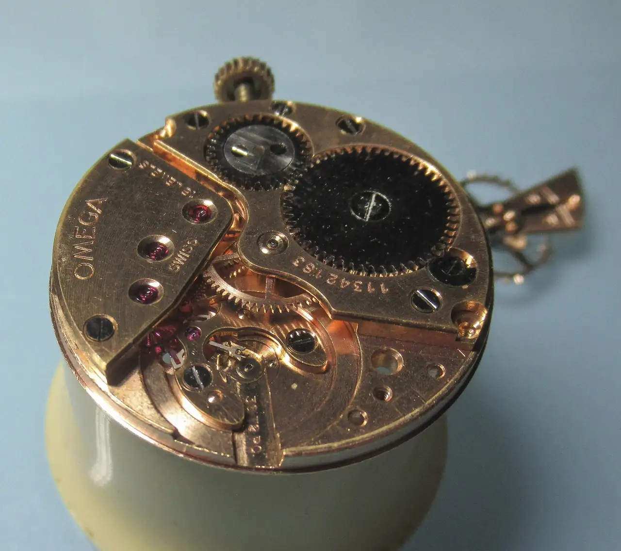

Ver el archivos adjunto 3242841

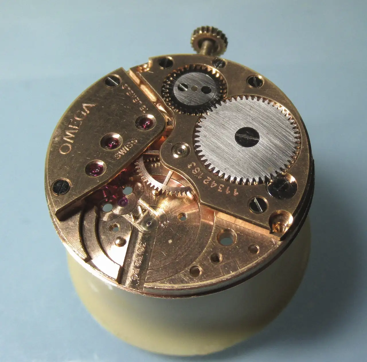

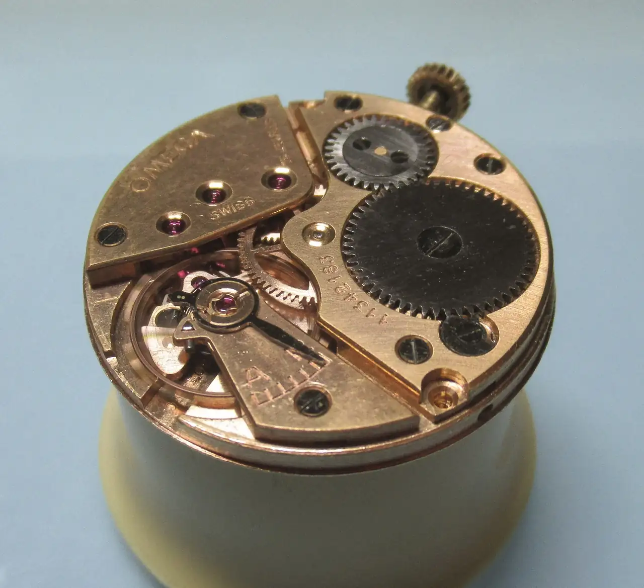

Ver el archivos adjunto 3242842
Ver el archivos adjunto 3242843
Ver el archivos adjunto 3242849
Ver el archivos adjunto 3242884
Damos la vuelta otra vez y ponemos la rueda de horas y el talco encima
Ver el archivos adjunto 3242850

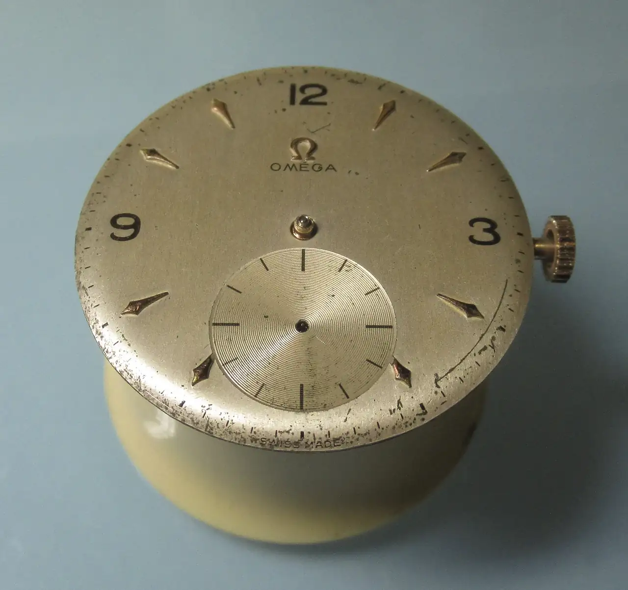

Y la esfera
Ver el archivos adjunto 3242853

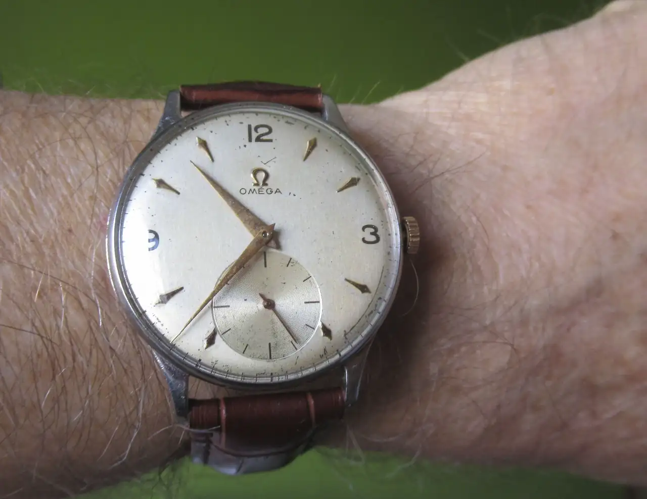

Ver el archivos adjunto 3242870
Ver el archivos adjunto 3242871
Y a su sitio
Ver el archivos adjunto 3242872
Siéntase libre de preguntar lo que quiera, omepofavó.
Un saludo sevillano.
