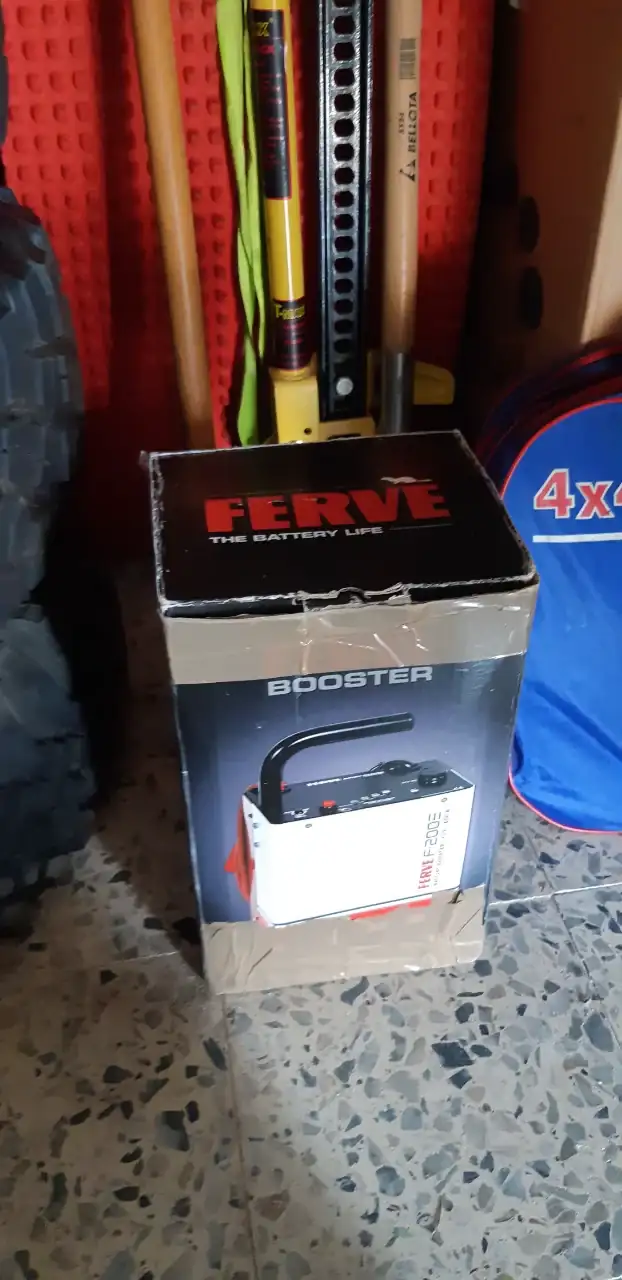

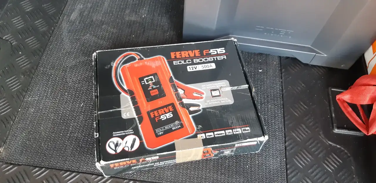

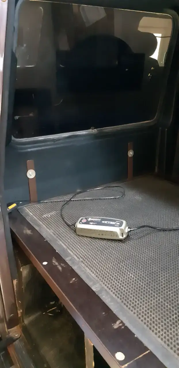

Hola, yo tengo dos arrancadores Ferve y un mantenedor Ctek.
Recientemente he comprado uno, espero no tener que usarlo para arrancar el coche, pero me da tranquilidad tenerlo.
Además tiene linterna y sirve de power bank con salida usb c.
No son caros y ocupan poco.
Muy recomendables.
