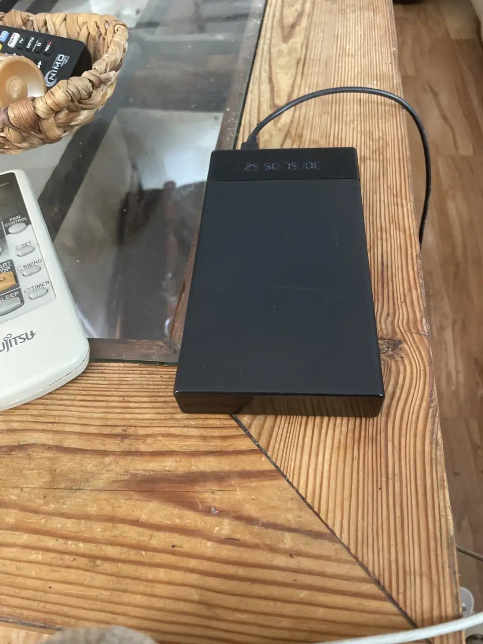

Hace poco compré uno el Ali por 25€ y ya le he sacado un rendimiento fenomenal ,nos ha sacado del apuro a mi, a mi hijo , a un amigo , es relativamente pequeño y cabe en cualquier lado , tanto coche como moto han arrancado perfectamente a la primera , yo compré este en concreto y más que contento .

Pues que quieres que te diga compañero , por 25€ te ahorras estar esperando hora y media a la grúa sino es más .

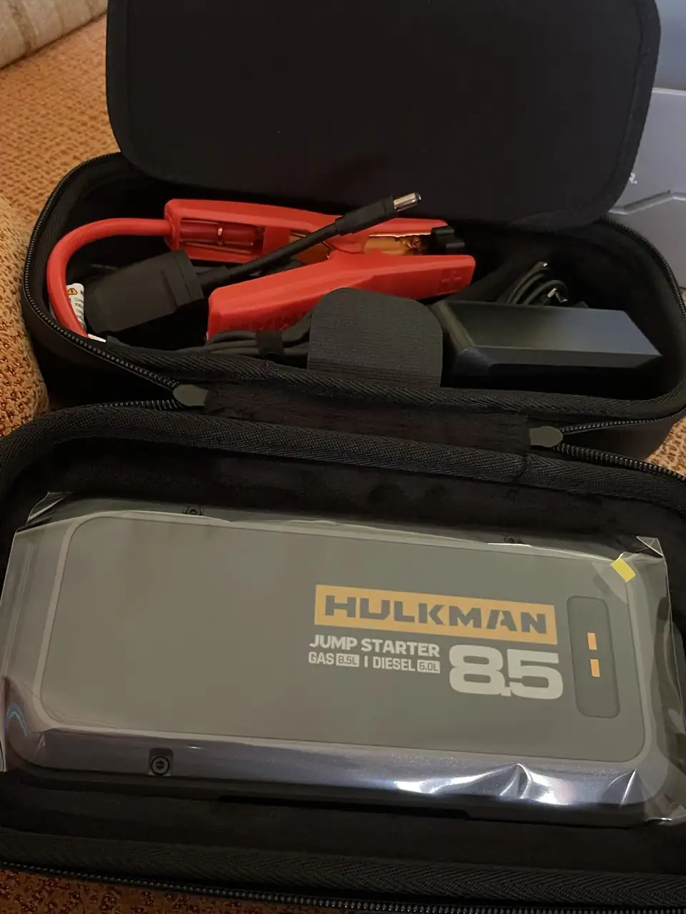

... mi opinión.
- al problema de de que se descarga, pues sí, es cierto pero
tampoco es tanta lata cargarlo a tope un par de veces al año
incluso en el mismo coche.
- no es habitual que se quede sin batería el coche, pero puede
suceder, lo compré precisamente por quedarme con el coche
muerto con 4 meses (según el concesionario, vino con la batería
defectuosa).
- el uso no solo se limita a si te quedas sin batería. de momento
no tuve que usarlo, pero sí me sacó de un apuro para cargar
el smartwatch de la mujer. el cargador de samsung tiene entrada
usb-c y no tenía el adaptador para usb grande, por suerte el
arrancador sí trae salida de carga por usb-c. sirve también como
linterna y por si necesitas ayudar a otra persona con el arranque.
- después de mucho leer descarté los chinorris de aliexpress
y busqué algo con buena relación calidad/precio. todo apunta
a dos marcas, noco y hulkman. mi elección fue el hulkman 65 (89€ amazon).
Reacciones: Albasit y Apostol

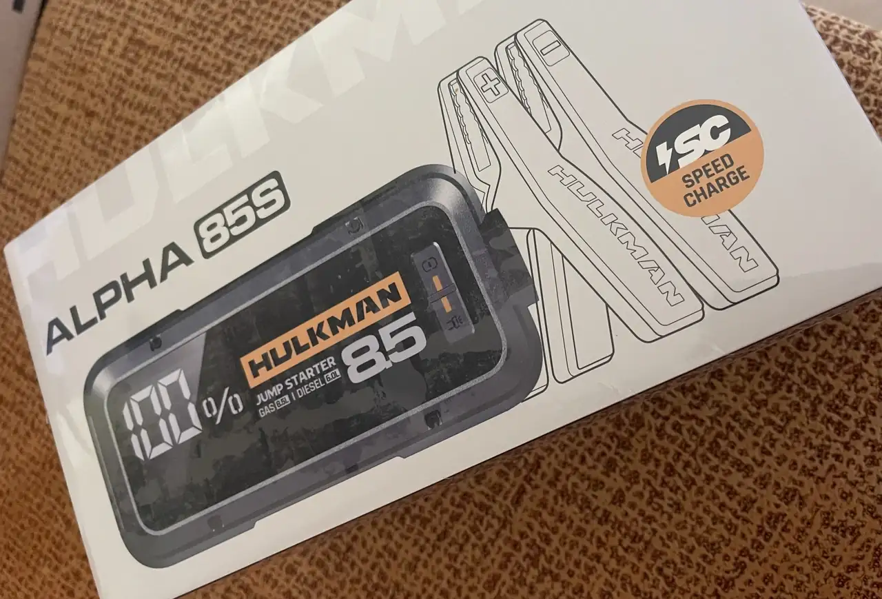

Pues mira , en mi casa hay varios vehículos y yo además viajo mucho, y hace un par de años me dio por buscar información para comprar un " cacharro" de estos , y la verdad es que no me arrepiento para nada , pues ya me ha sacado de un par de apuros , ( batería que no tenía ninguna síntoma de estar mal , ni regular ) , y en mis salidas vacacionales por la sierra de Cazorla por ejemplo , me da bastante tranquilidad .
Siempre lo llevo en el coche que más suelo utilizar y cuando salgo de viaje , en el que me llevo en ese momento , la carga le dura muchos meses , y te vale para varios arranques de batería (este incluso las que están totalmente muertas ) .
El que yo compré no es el más barato del mercado, pero tenía todo lo que yo buscaba ...
Es el Hulkman ALPHA 85S, además es muy seguro y si te equivocas al conectarlo por alguna razón , te lo indica y hasta que no estén los cables y todo correctamente , no te deja utilizarlo .
Es este...
Para mi, compra maestra !!
Reacciones: osmpo, rafa y Apostol
Veo que coincidimos , no te había leído hasta después de escribir mi post...👍
