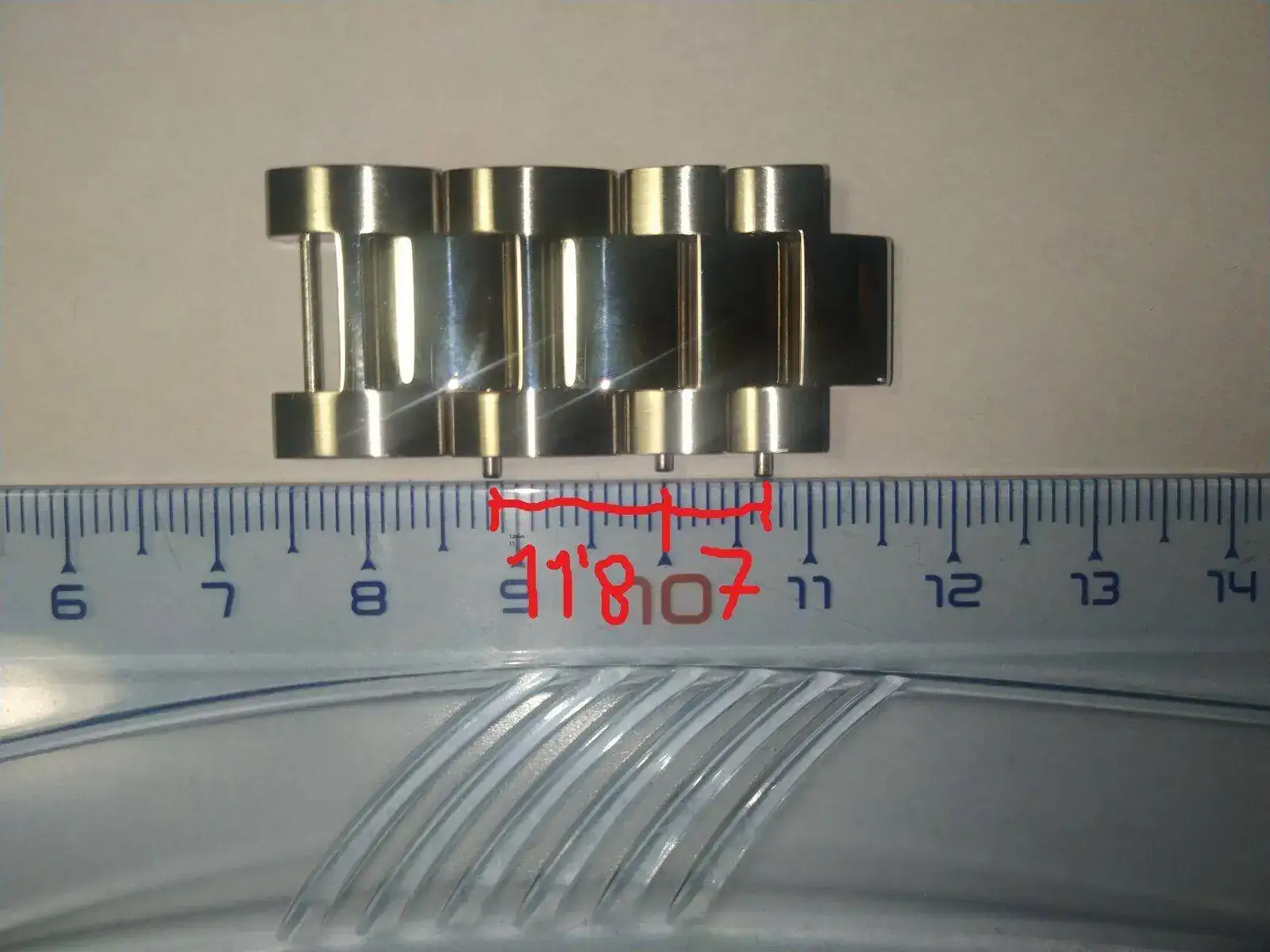

Me ocurría que el brazalete del Longines Conquest dependiendo del momento del día le sentía un poco apretado con la misma cantidad de eslabones grandes a cada lado. Añadí un eslabón más de los pequeños en el lado de las 12, pero entonces había momentos en los que me quedaba el reloj tan amplio, que a veces colgaba horriblemente cuando apuntaba con las 12 al suelo. No encontraba solución, corto o largo no me sentía del todo satisfecho con el resultado.
Medí el espacio entre los pasadores de los eslabones. Siempre dí por hecho que los pequeños eran la mitad de los grandes y ese fue mi error. Los grandes miden 12mm de pasador a pasador y los pequeños 7mm. Con lo que en mi caso, teniendo misma cantidad de pasadores grandes a cada lado y le sentía un poquito corto. Añadía un eslabón pequeño en el lado de las 12 y pasaba a quedarme largo ya que añadía 7mm. Entonces lo que hice, fue quitar un eslabón grande (-12mm.) y añadir dos eslabones pequeños, uno a cada lado (2x7mm=14mm). Con estos 2mm. que gané, es suficiente como para quedarme más cómodo cuando se hincha la muñeca y no colgar horriblemente al deshincharse.
Subo foto para que veáis lo que comento, sacando un poquito los pasadores:
Espero haberme explicado bien, porque a veces me lío y me lío y al final creo un batiburrillo terrible. Para terminar, ¿Me podéis comentar si sabíais esto? Muchas gracias.
