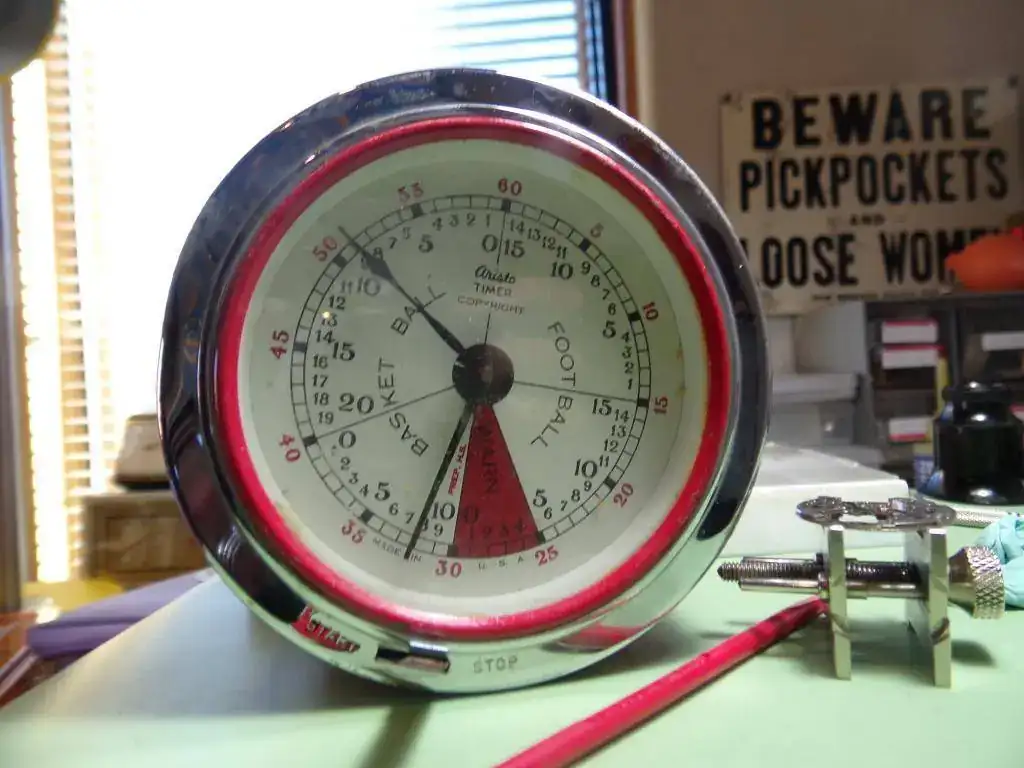

Les quiero mostrar este Aristo
Timer.
Un reloj para medir tiempos en Basket y Football Americano.

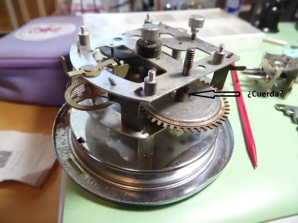

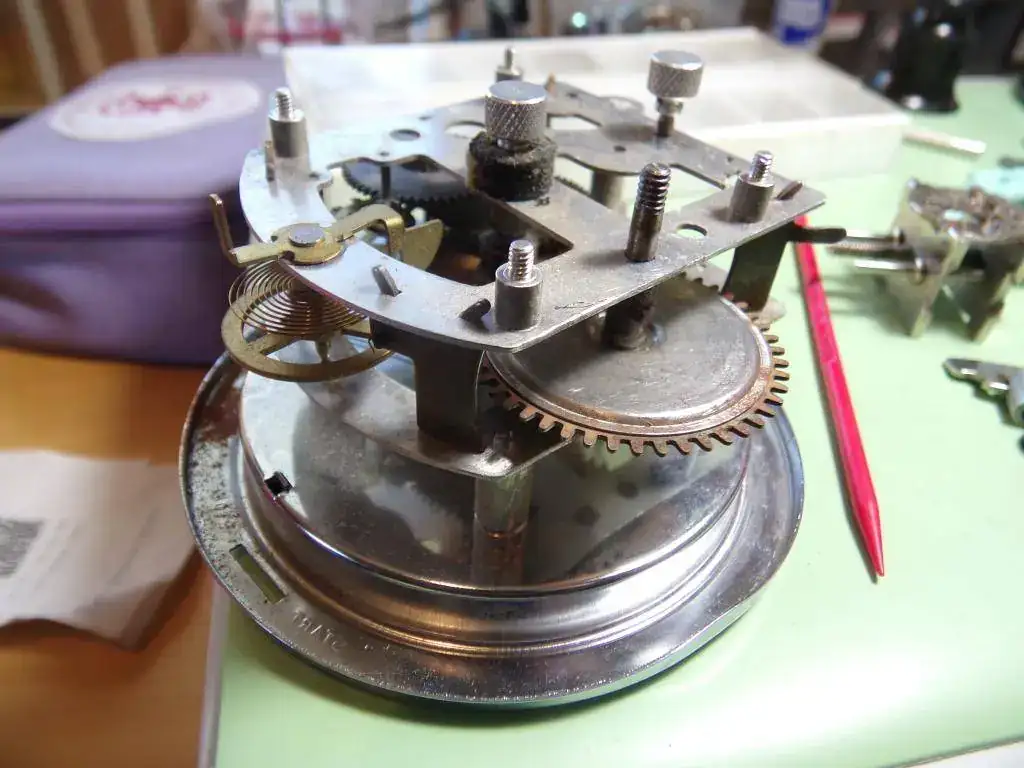

El reloj de por sí solo no funciona.
No tengo idea por qué.
Si lo zarandeo sí funciona, la cuerda parece cargar, no estoy segura igual.

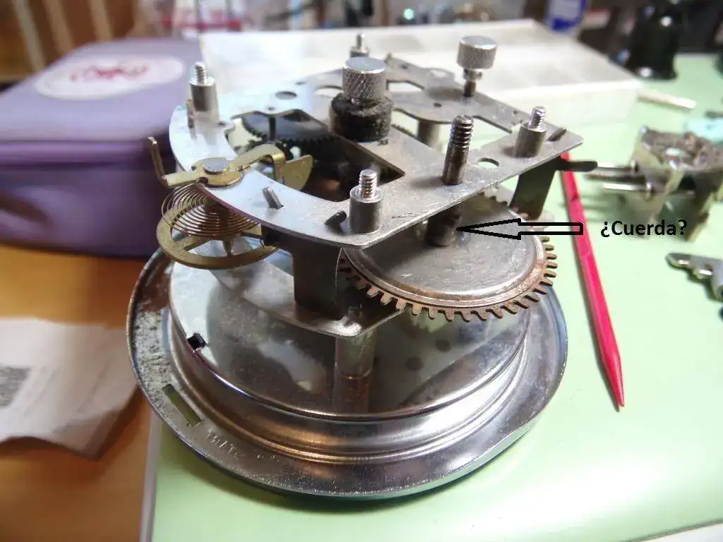

En las fotos no se ve el muelle real o cuerda, y parece que debería ir donde te señalo con la flecha en la siguiente imagen. Mira si lo tiene en ese mismo eje oculto en el otro lado de la rueda dentada.
Ver el archivos adjunto 700613

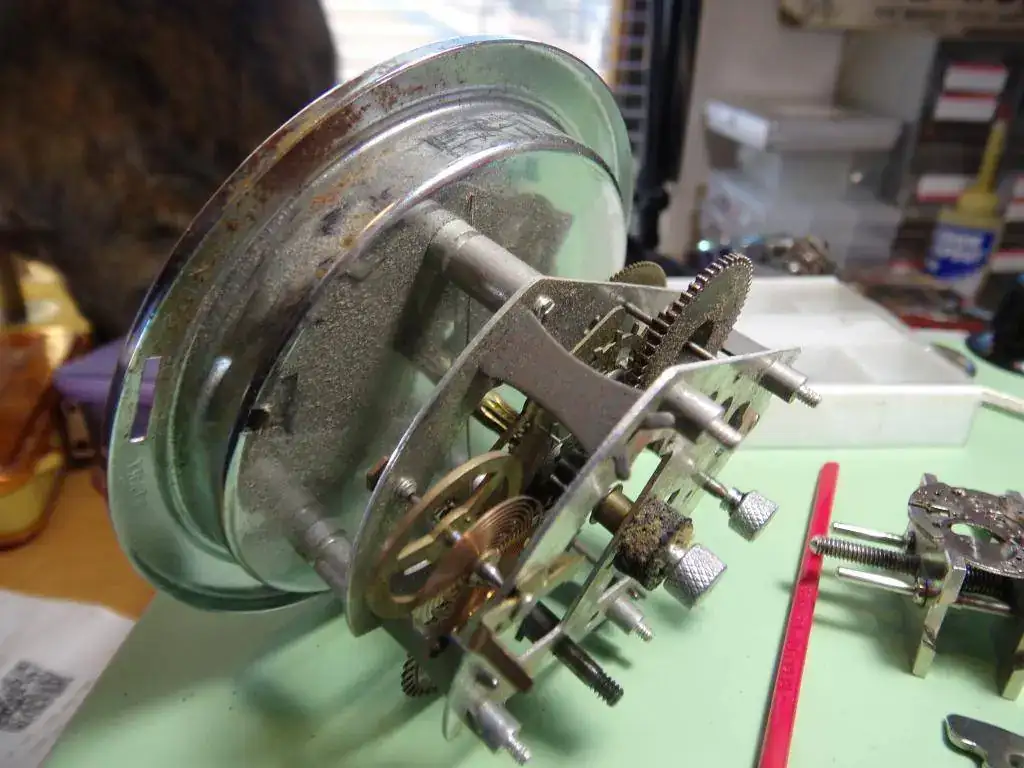

Mucho me temo que la cuerda no está.
Me fijé mas detenidamente y no tiene la cuerda.
