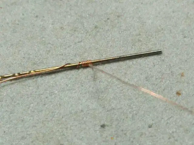

Primero enrollo cable en una broca. Según diámetro de broca más o menos peso por arandela.

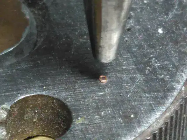

Con un botador, y con mucho cuidado las aplasto.

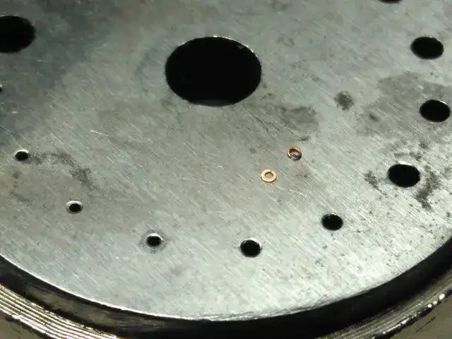

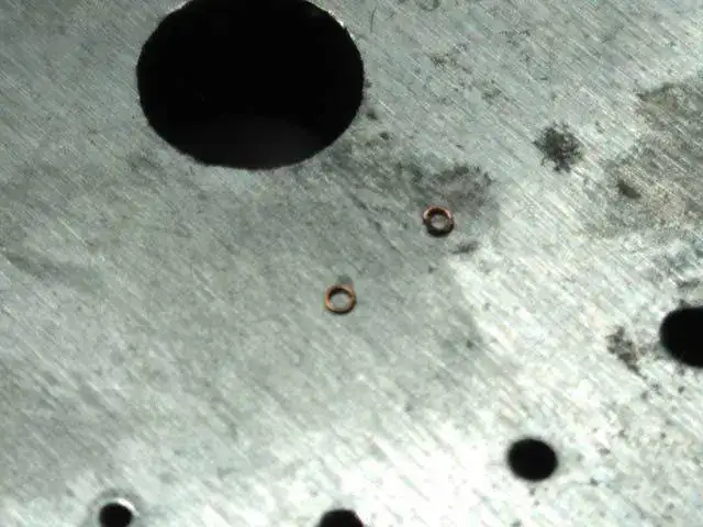

Resultado final.

Como puedes ver no es muy complicado. Yo lo probe en un elgin de señora y consegui corregir la marcha sin problemas.
