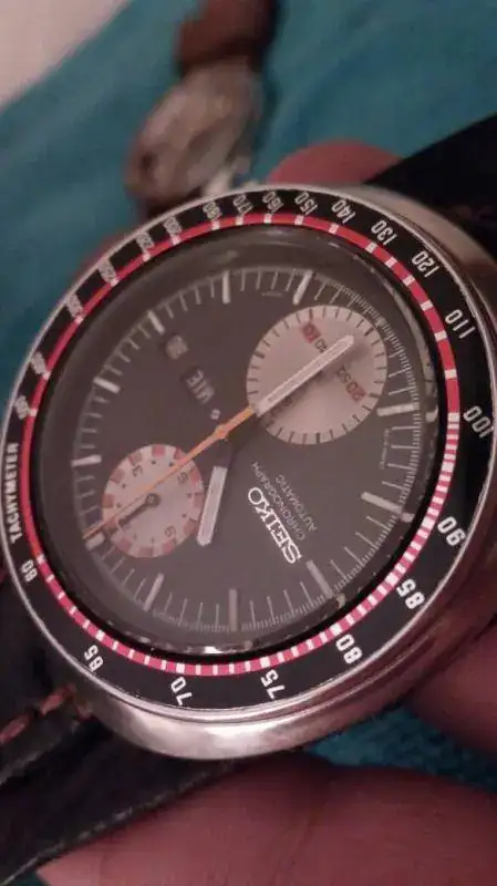

A raiz de un intento de venta de un Seiko UFO (poseo 2 ejemplares) durante la negociación el potencial cliente alega que es repintado y aftermarket.
¿alguien sabe donde puedo certificar mi ufo de manera certera para que yo también sepa lo cierto e incierto del mio?
Muchas gracias

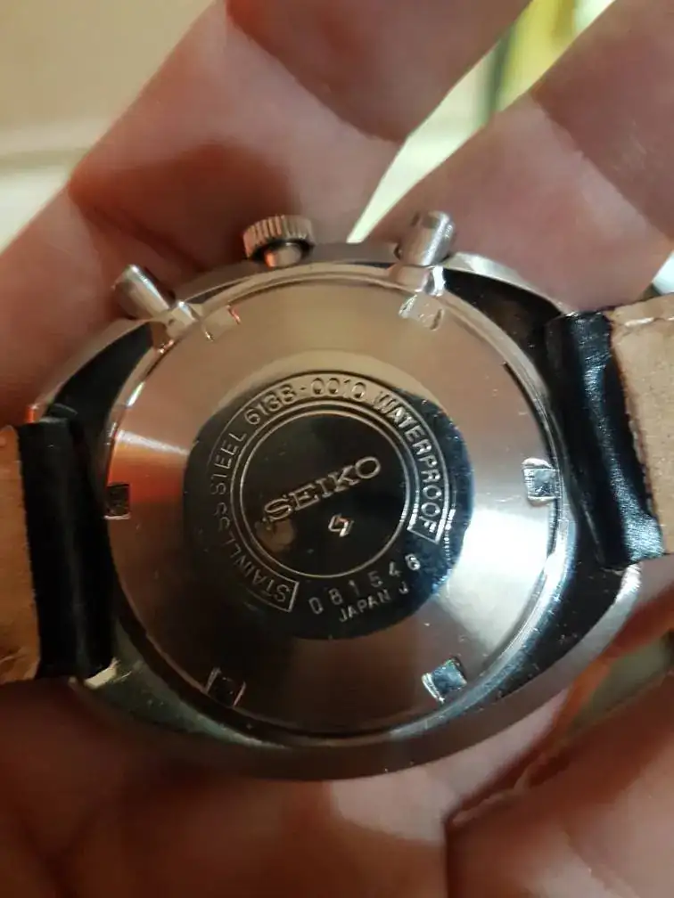

Si a todo esto en la tapa viene marcado como 6138 0010, WaterProof entonces tienes una preciosa unidad de UFO original y dificil de ver por su escasez.

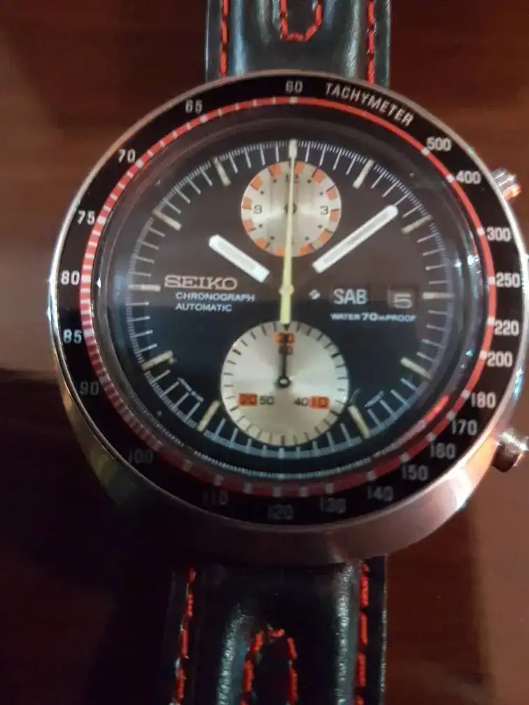

Hola. Doy mi humilde opinión como aficionado a los seiko viejunos...
Para mi con las fotos que en mano puede ser otra cosa, el insert es claramente after. En la zona interior donde da con el cristal el corte del aluminio es recto, claramente after -foto de la camisa roja a cuadros-, los insert originales son ligeramente curvos en esa zona, y las marcas van con esa curva.
Si el insert esta cambiado, el cristal y el bisel reciben más golpes porque sobresalen, así que si están tan bien es porque se han pulido o cambiado.
Las agujas, la minutera principal es claramente corta. Debe llegar hasta los índices minutos en el borde exterior de la esfera pero sin sobreponerse, solo llegar. Así que es after o de un 6139. Una foto del lumen nos indicará si la horaria tb o no. Y la segundera principal tiene un color verdoso que no corresponde. Debería ser naranja como los índices de las sub esferas -o amarilla si fueran mostaza- y no me cuadra que sea por efecto del sol ya que los índices de las sub esfera estarían también por lo menos algo comidos. Además de ser tb corta que con las fotos no se ve bien pero esa si que debe llegar hasta la marca de minutos en el borde de la esfera. También de un 6139 o after. Y el tritio que no tiene el mismo o parecido envejecimiento en agujas -blanco total- y la esfera. No concuerda tampoco. Una foto a oscuras después de ponerlo a la luz aclarária mucho.
Así que con esto, y al ver trasera que su os fijáis bien en los huecos para abrirla están cómidos losbordes, creo que lo han restaurado, pulido y cepillado de caja y trasera y por eso tiene tan buena cara
Pero insisto que es lo que yo veo. Y seguro que me equivoco en algo o en todo, que no es mi intención meterme con el reloj, que por otro lado es muy bonito :)
A ver si se pasa por aquí algún experto y me corrige :)
Veo que el estado de las agujas es demasiado impecable, para ese desgaste tan exagerado del color de la trotadora, o por el deterioro de los índices de la esfera. Si el lume de los índices tiene humedad, las agujas también deberían tenerla. No pueden estar impecables.
Consecuentemente, el insert del bisel también lo veo demasiado nuevo.
Yo lo que creo es que esta unidad, aunque sea 100% original con piezas de Seiko, que tengo mis dudas, desde luego, en mi opinión, no es coeva, es decir, no es tal cual salió de la fábrica.

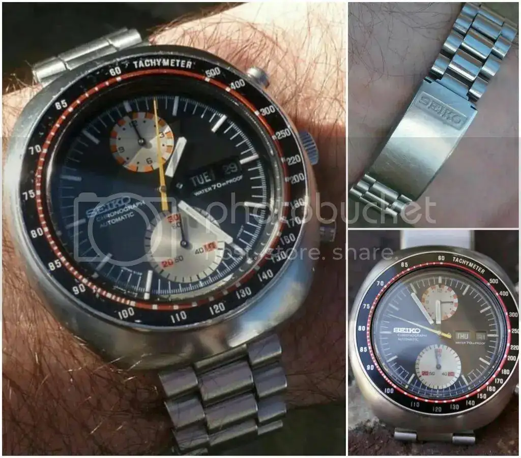

Me gustaría ilustrar mi opinión con una foto de las unidades de mi amigo Trooper, de quien me siento muy orgulloso de conocer por los conocimientos que hemos compartido en estos años.
He aquí sus 4 unidades originales, y en estado de revista:

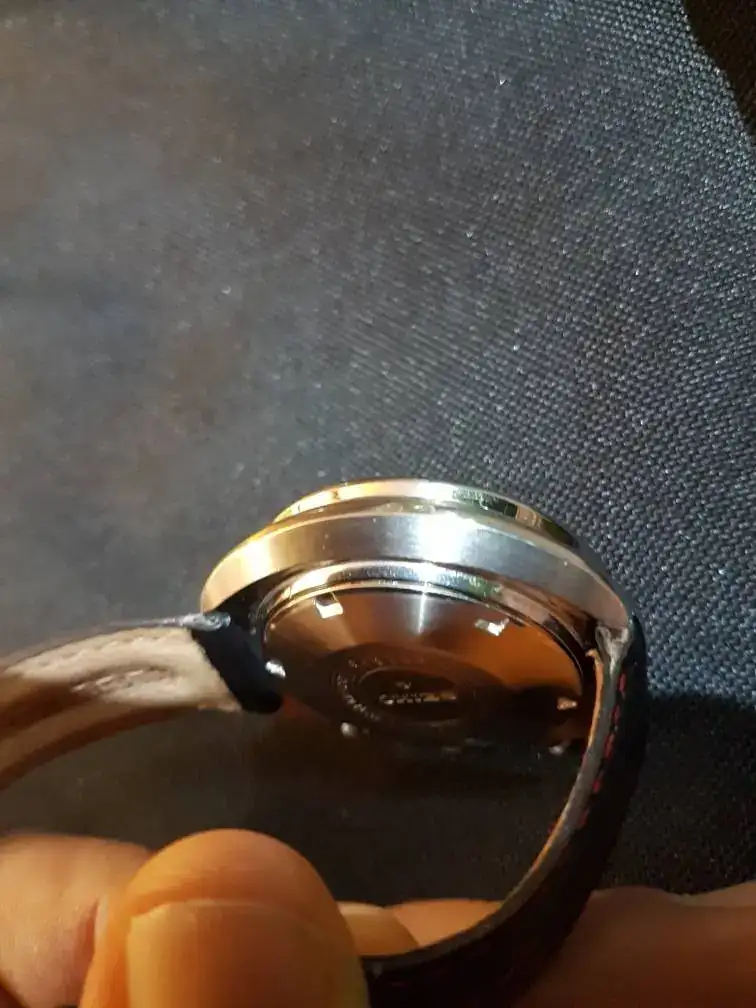

Hola Ignacio,
las fotos no dejan ver claro del todo, pero algo se aprecia.
Me ha mandado fotos al móvil, lo que veo es bisel after, foto 1
Aqui se aprecia.
Agujas originales ( falta taponcito) una de las claves es fijarse en el final de la punta. Yo las veo originales casi al 100% son las que corresponden al modelo 0010 proof. Suelen ser un poco más cortas que la de los otros Ufos.
after.
Originales, se parecen no?
pulsadores corona no puedo opinar, pero el compañero sabe si son originales, adjunto foto de originales
Pulsadores hundidos hacia adentro como si le hubieran dado con un punzón
pulido si caja/dial, si se nota bastante en tapa laterales etc.
dial la clave está en el fechador si aparece marco bien trabajado original, si no aparece marco after. yo tengo dudas, parece que en los ufos los diales after los han mejorado últimamente.
original con marco
Si si aparece un marco chungo, plan B los índices originales tienen forma de túnel no son planos., observar ambas fotos los detalles índices ventanita.
after aún que tenga ventana con marco.
la tapa correspondería a la fecha del reloj.

Lo que estoy viendo hasta el momento es una coincidencia unanime en que el bisel es after y en el resto de las valoraciones hay mucha división de opiniones.
Cierto?
Hola Ignacio,
Aqui se aprecia.
Ver el archivos adjunto 449637
after.
Ver el archivos adjunto 449638
Ver el archivos adjunto 449639
Ver el archivos adjunto 449640
Ver el archivos adjunto 449641
original con marco
Ver el archivos adjunto 449642
Ver el archivos adjunto 449645

Mantengo lo dicho y me la envaino con lo del bisel, el brillo en el insert de estas ultimas fotos no dejan dudas.
Agujas para mi buenas y esfera yo diria que tambien.
La tapa esta pulida pero el resto del reloj...uff...este modelo es jodido para decir si esta pulido o no y mas con fotos regulares.
De todas formas es un modelo muy dificil de ver, por la red hay muy pocas fotos de él, es muy poco frecuente.

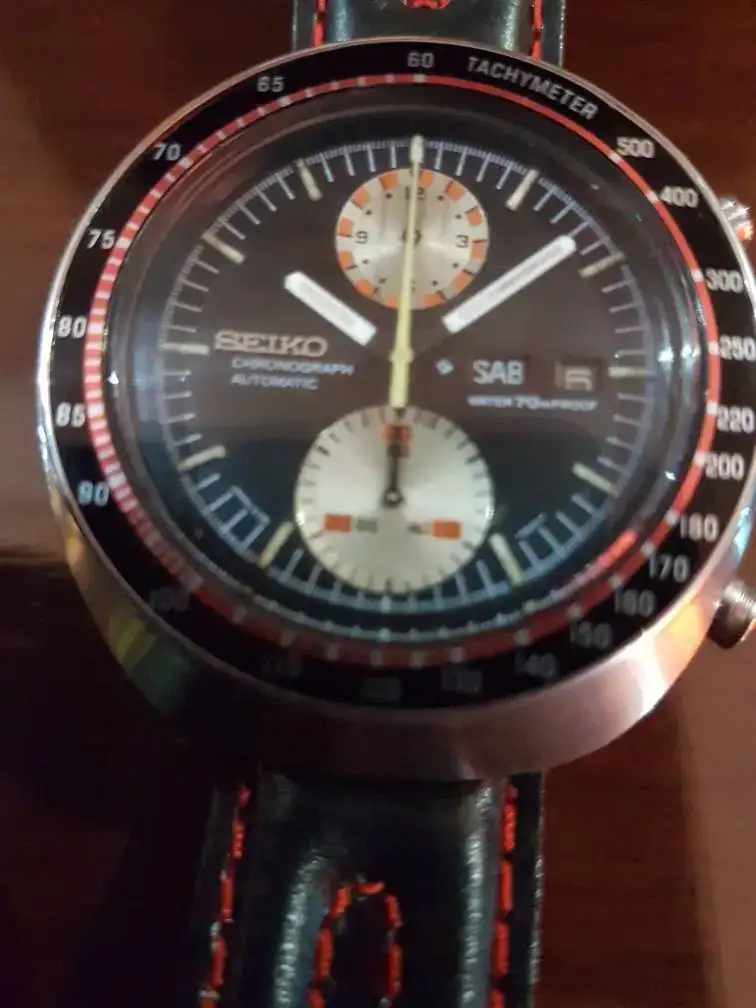

Disculpen ser pesado pero voy con este ultimo intento

El UFO es el modelo con mas variantes de todos los 6138 junto con los Jumbos (300x) asi que hay que hilar muy fino. Para colmo la variante que tienes, el 0010 para exportacion es muy raro y dificil de encontrar, casi un desconocido.
Yo personalmente me quedaría con el analisis de Ariarom, sin querer ofender ni despreciar el de los demas compañeros, pero es que a mi Ariarom me ha demostrado que de este modelo sabe latin.

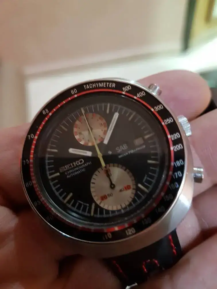

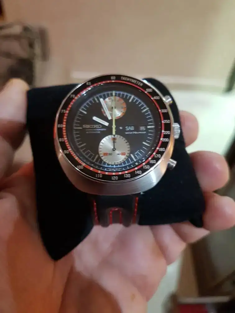

Yo en principio lo tengo claro pero vamos es para evitar un vacile en venta. Os voy a poner fotos del otro que tengo y NO ESTÁ EN VENTA

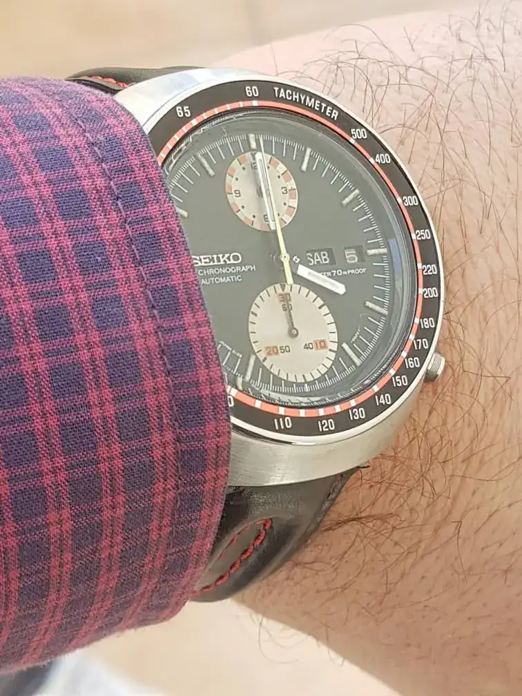

Hace poco adquirí este ,y un 0011, en que cambia respecto al 0010....
El que no vendo :
