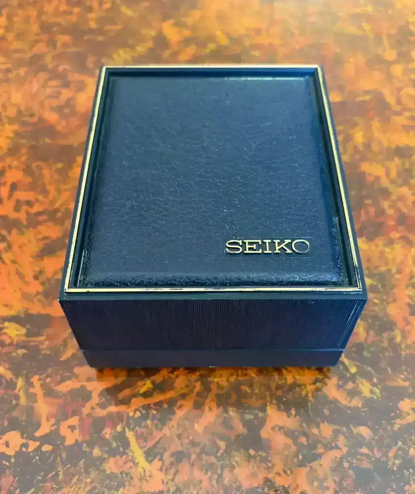

Colegas de afición, contarles que visitando a un amigo el cual tiene heredada una tienda de empeño, me comentó que al buscar unas estatuas de bronce en el fondo de su depósito encontró un baúl perteneciente a su padre, el cual no se había abierto por una muy buena cantidad de años y sabiendo mi pasión por los relojes, me dijo que dentro del contenido que revisó a la rápida, vio una caja azul con letras doradas que decía Seiko. Me preguntó si me interesaba revisar que tenía esa caja durante el fin de semana, dado que su depósito es bastante grande, lleno de cosas de todo tipo y se necesita disponer de tiempo para llegar al fondo.
Por supuesto que acepte y acordamos vernos el sábado en horas de la mañana. Como comprenderán ustedes, no se apartó de mi pensamiento el posible contenido de la “caja azul”.
¿Sería un Seiko 5 automático, un reloj de cuarzo, un reloj de dama o en el peor de los casos que la caja estuviera vacía?, pero bien valía invertir el tiempo para salir de la duda.
Aunque desde ese momento las horas transcurridas me parecieron que pasaban particularmente más lentas, finalmente llegó el momento de la búsqueda. Luego de recorrer muchos pasillos atestados de armarios con objetos de todo tipo, alcanzamos el baúl del tesoro y cuál no sería mi sorpresa al abrir la misteriosa caja azul, encontrar un reloj NOS perfectamente conservado Seiko 6138-7000, como guardado en una cápsula del tiempo quien sabe por cuánto tiempo.

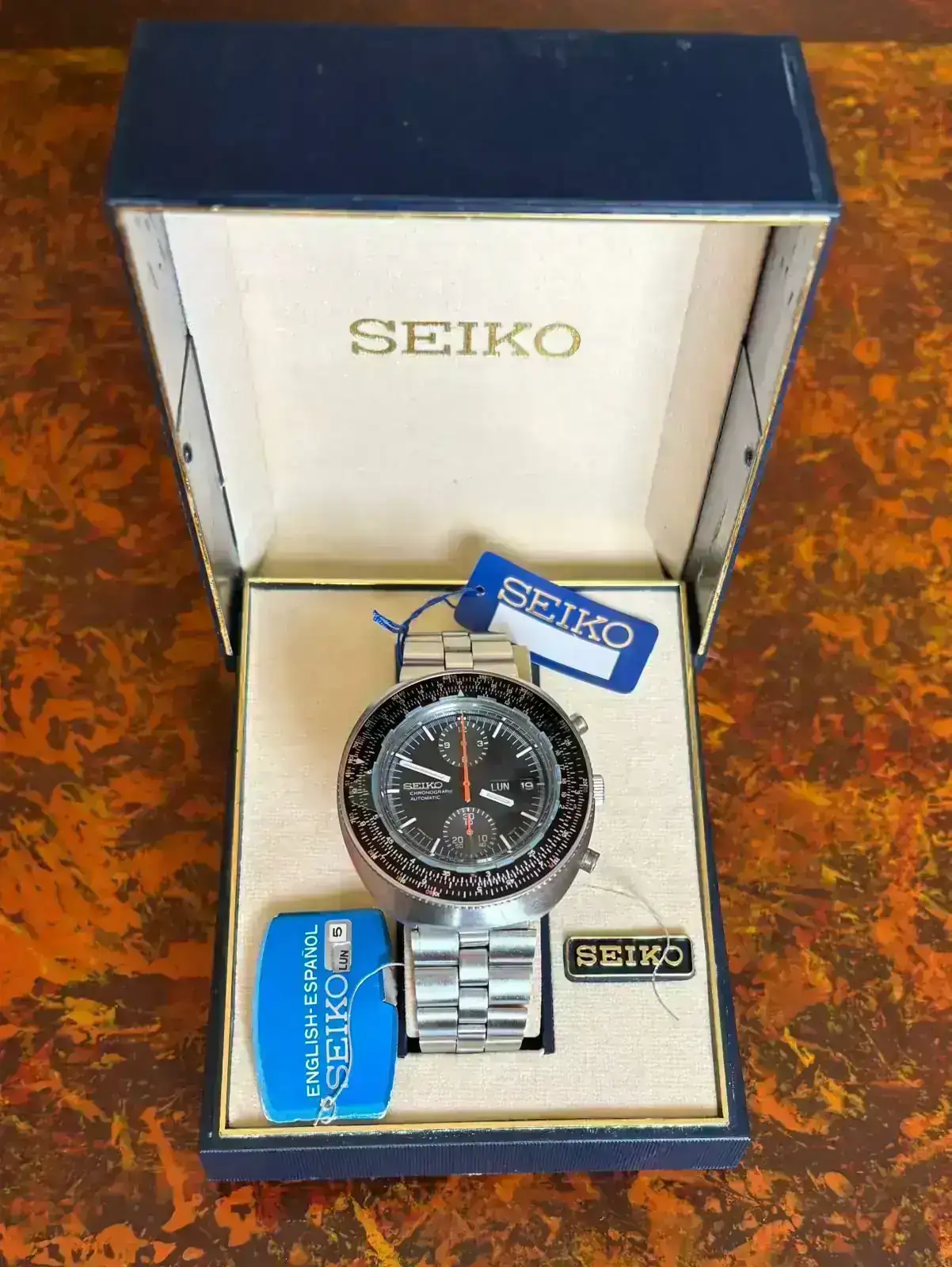

El reloj tenía dentro de la caja sus respectivas etiquetas de época y por su número de serie pude datarlo como fabricado en septiembre de 1974, casi 52 años atrás. Innecesario es contarles que negociamos con el amigo y la caja azul con todo su contenido se volvió conmigo.

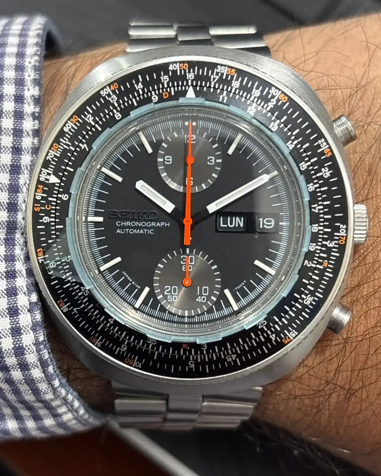

Con sus imponentes 44mm, un distintivo bisel con regla de cálculo funcional y el confiable movimiento de cronógrafo automático Seiko 6138 el cual es un movimiento de rueda de pilares y embrague vertical reconocido por su durabilidad y rendimiento preciso, el Calculator Chronograph como es conocido este modelo, es más que un reloj: es un testimonio de una era en la que los relojes eran herramientas serias para gente seria.
Como aficionado a los relojes, el 6138-7000 cumple varios de mis requisitos:
Complejidad funcional al ser uno de los pocos Seikos antiguos que ofrece la funcionalidad de regla de cálculo, una característica muy apreciada entre coleccionistas de relojes herramientas, científicos y de aviación.
Rareza histórica por haber sido producido solo durante unos pocos años, entre principios y mediados de la década de 1970, y donde los ejemplares sobrevivientes en excelente estado original son relativamente escasos sin hablar de los NOS.
Integridad del diseño en los que cada elemento, desde la caja sobredimensionada hasta la esfera contrastante y la robustez mecánica, refleja la filosofía de innovación típica de Seiko.
Y finalmente el factor de atractivo vintage, al contar con un cálido cristal acrílico (plexi), una caja de acero cepillado y un latido mecánico, el 6138-7000 ofrece una auténtica experiencia vintage, no solo de apariencia.

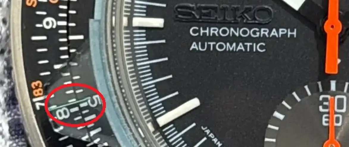

Como existen excelentes hilos en el foro que explican a detalle el uso de una regla de cálculo (slide rule), me limitaré a presentar un sencillo ejemplo solo por ilustración, que considera la conversión de millas terrestres a kilómetros:

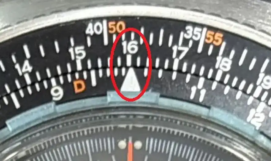

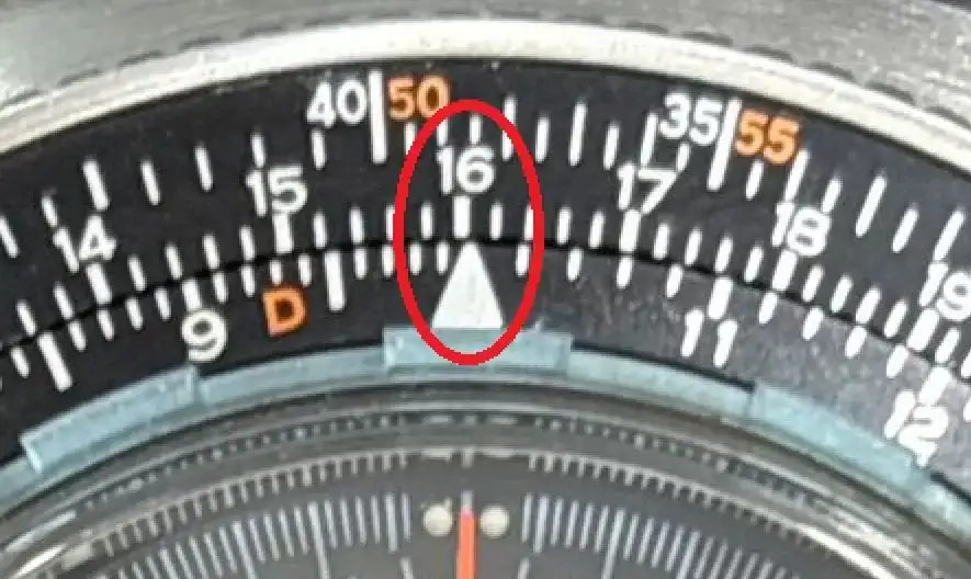

Partimos de la conversión base la cual establece que una milla equivale a 1,60934 kilómetros, entonces movemos el bisel externo al indicador 16 (que serán los kilómetros) y lo alineamos con el bisel interno no movible que representa el valor 10 o 1 (no olvidar que las reglas de cálculo se usan indistintamente sin considerar decimales, decenas, centenas, miles, etc. es así que 1.6 puede ser 16, 160, 1600 o cualquier otra magnitud similar de la misma forma que 10 puede ser 1, 100, 1000, etc.):
La configuración se establece como: bisel externo kilómetros y bisel interno millas
Por ejemplo, queremos saber a cuántos kilómetros equivalen 500 millas. Como ya configuramos los biseles externo e interno, ahora debemos fijarnos en el valor 5 del bisel interno (por las 500 millas) y aquel valor con el que se alinea en el bisel externo es la respuesta:
Vemos que aproximadamente son 8.04 lo que equivale a 804 kilómetros siendo la respuesta que buscamos. Es interesante observar que sin cambiar nada podemos hacer cualquier otra conversión entre las mismas unidades al disponer de los biseles configurados. La regla de cálculo entrega valores aproximados no exactos.

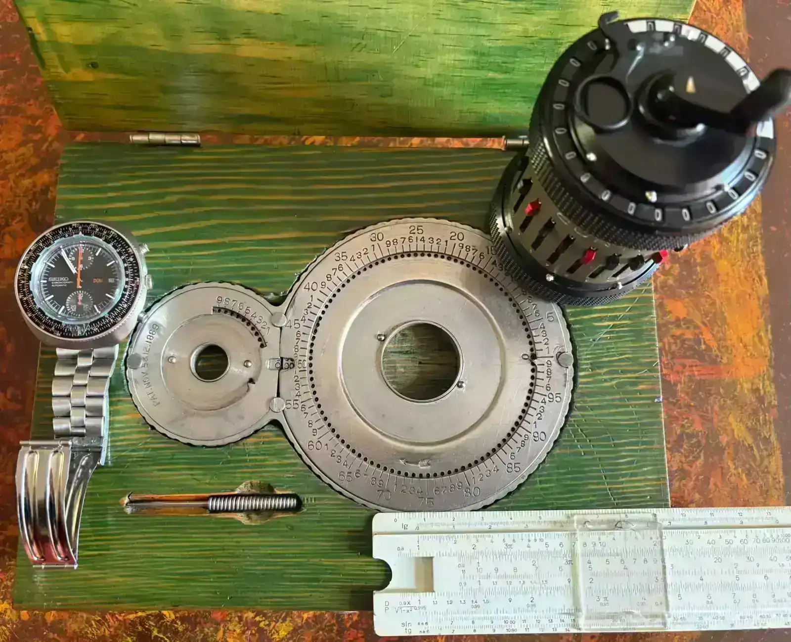

Y para concluir una foto del reloj con sus otros colegas mecánicos de cálculo:

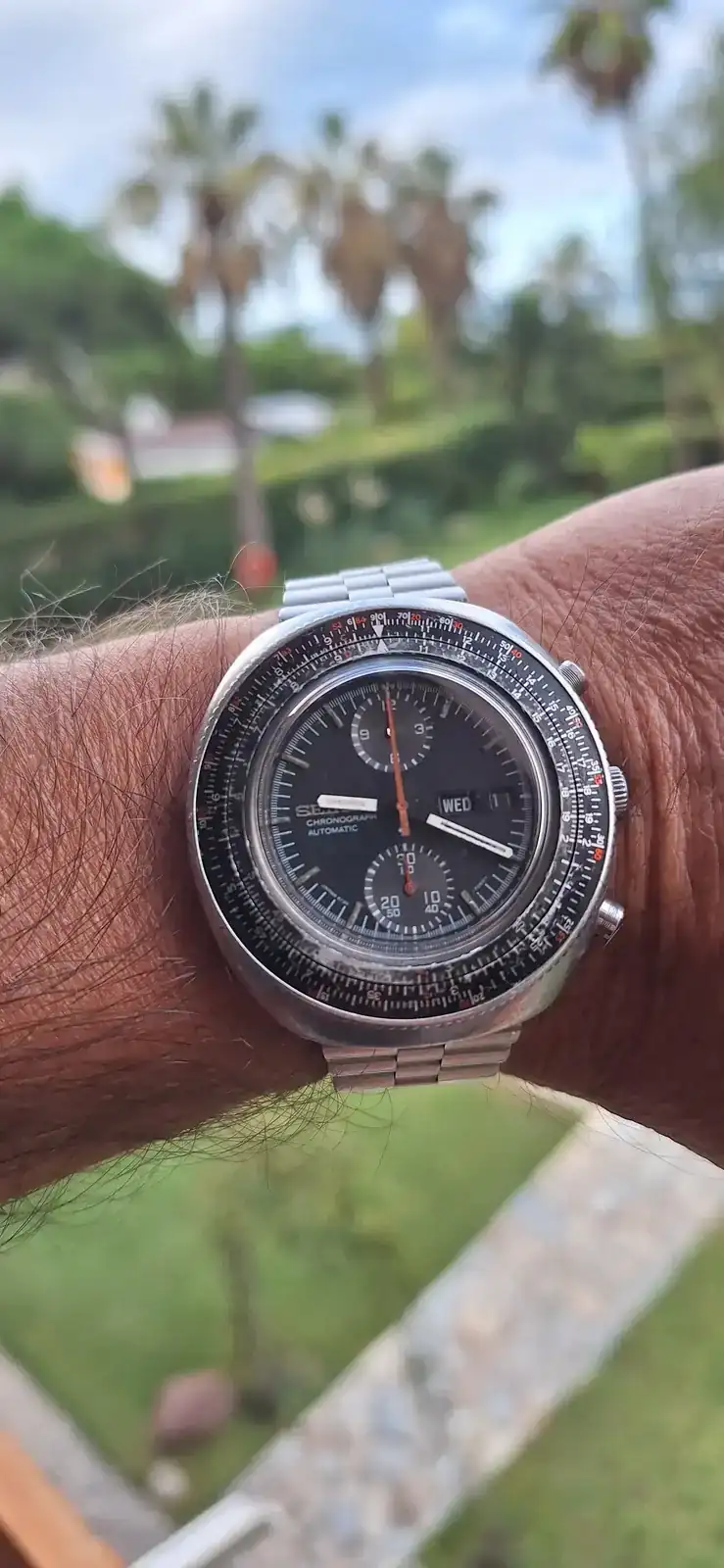

Lo tengo en mi colejuntación, de todas formas este modelo no es conocido como calculator.
Es un Slide rules,
