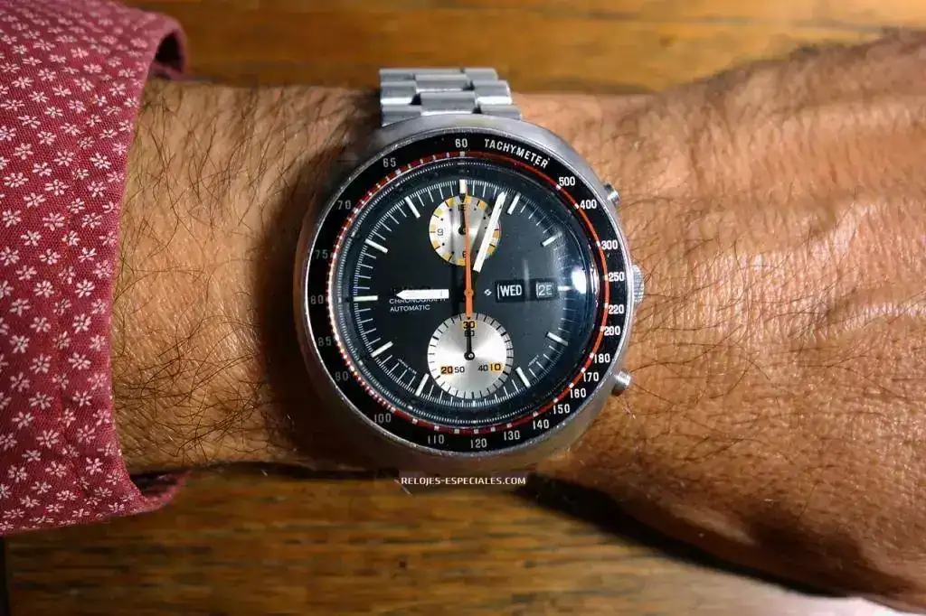

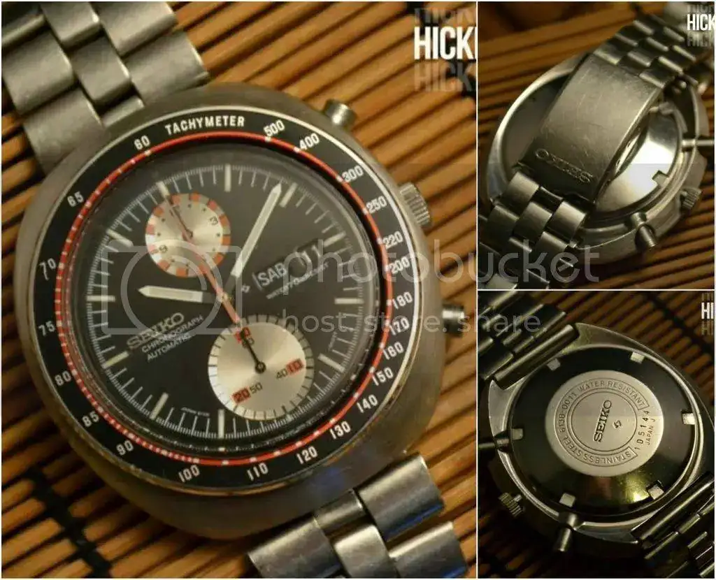

Seiko 6138 001X “UFO/”Yatchman”/“Big eye-small eye”.
Los cronógrafos Seiko de la serie 6138 001X son los primeros que se equiparon con el movimiento 6138 derivado del ya existente 6139. Después vendrían el resto de los 9 modelos de cronógrafos equipados con el mismo calibre que en un futuro iremos viendo.
Las primeras unidades, marcadas como 0010, se comenzaron a fabricar a partir del año 1970 equipadas con la primera versión del calibre 6138 marcada como “A”. Posteriormente irían saliendo las distintas series marcadas con distintas numeraciónes y equipadas con la versión definitiva 6138 B.
Todos los Seikos 6138 001X independientemente de a que serie pertenezcan tienen unas características comunes que son las siguientes:
-Cristal mineral Hardlex.
-Bisel en acero pulido con insert metálico negro con escala taquimétrica destacada en fondo rojo.
-Dial en color negro mate con subesferas plateadas mates sin textura y ventana fechadora con marco negro brillante.
-Acumuladoras tipo stick negras.
-Caja de acero totalmente cepillada en sentido circular de 44 mm de diámetro (sin corona), con -una altura de 15,5 mm y un ancho de asas de 19 mm. Fondo roscado ciego.
-Corona sin firmar.
-Pulsadores con 5 estrías.
-Brazalete y cierre de acero cepillado.
Y ahora las distintas variantes.

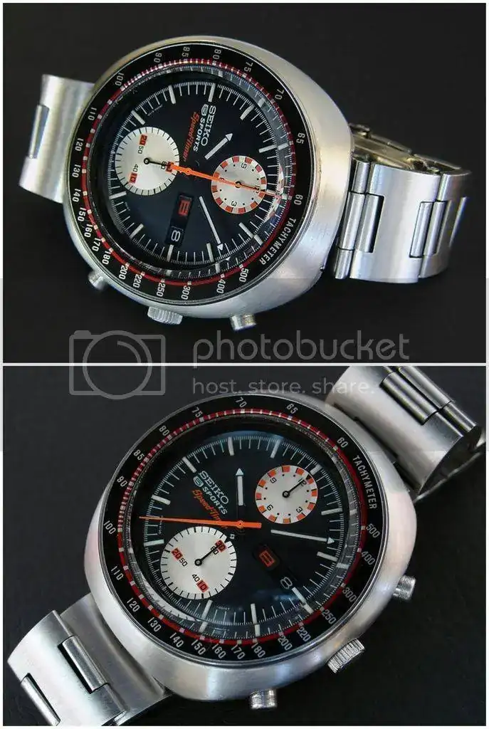

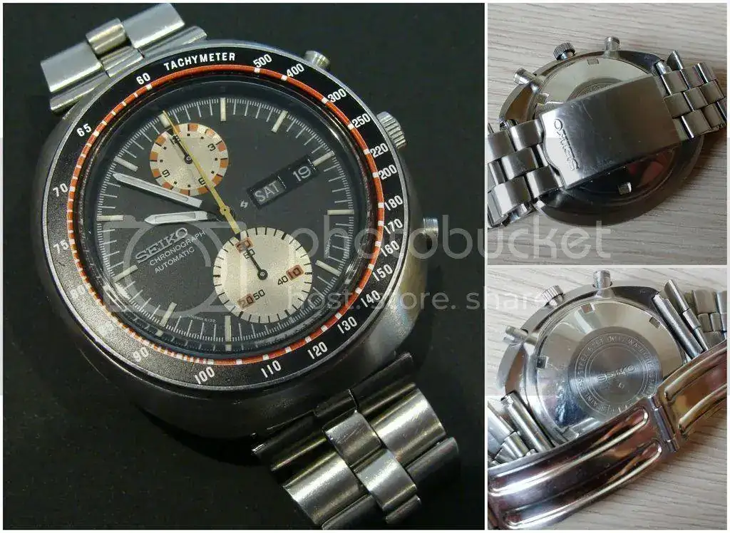

6138-0010
-Mercado: Japan Domestic Market (JDM) (1970-1972).
-Dial: Marcado “Seiko 5 Sports SpeedTimer.Water70mProof” con lumen.
-Agujas Horarias: Tipo flecha con lumen.
-Aguja crono: Naranja con tapón central.
-Calibre: 6138A. 21 Jewels.
-Firma fondo: Circular “Stainless Steel 6138-0010 WaterProof” – Japan J
-Brazalete: Fabricado por Seiko y marcado “Seiko 5 Sports” (Chapa doblada).
fotos: compañero "Trooper".

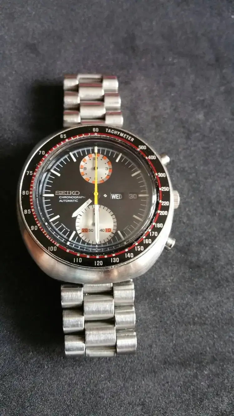

-Mercado: Exportación (1970-1972).
-Dial: Marcado “Seiko Choronograph Automatic.Water70mProof” con lumen.
-Agujas Horarias: Tipo espada corta con lumen.
-Aguja crono: Amarilla con tapón central.
-Brazalete: Fabricado por Stelux marcado “Seiko” (Macizo).
Fabricado por Seiko y marcado “Seiko” (Macizo).

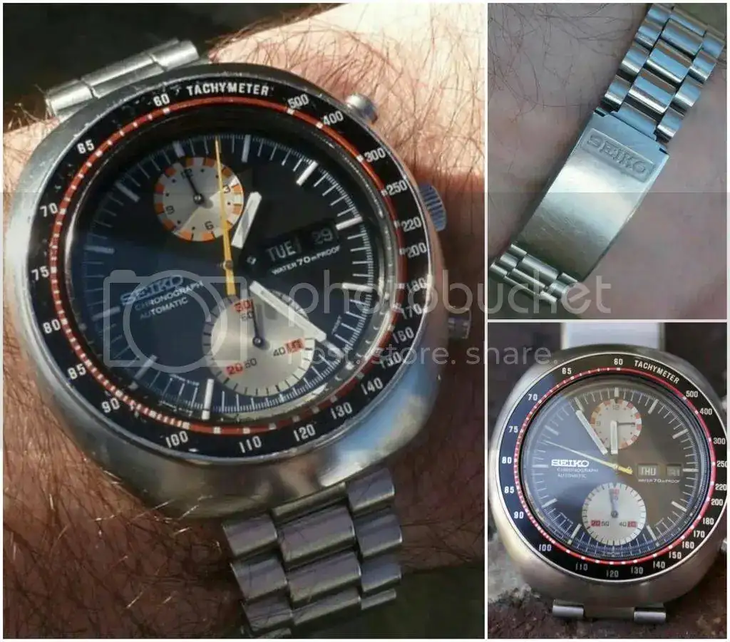

6138-0011
-Dial marcado: Seiko Choronograph Automatic. Water70mResist con lumen.
-Agujas Horarias: Tipo lápiz con lumen.
-Aguja crono: Naranja con tapón.
-Calibre: 6138B. 21 Jewels.
-Firma fondo: Circular “Stainless Steel 6138-0011 Water Resistant”– Japan J
Fabricado por Seiko y marcado Seiko (Macizo).

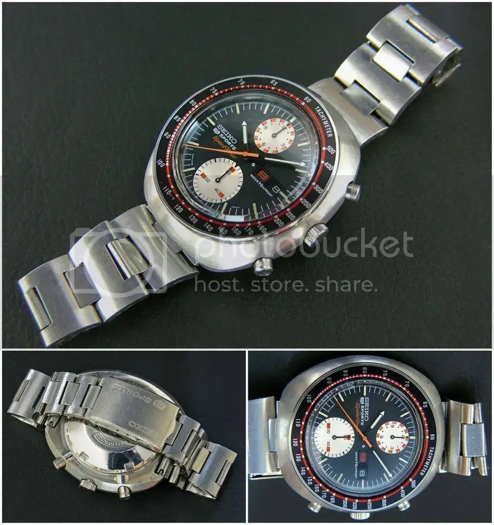

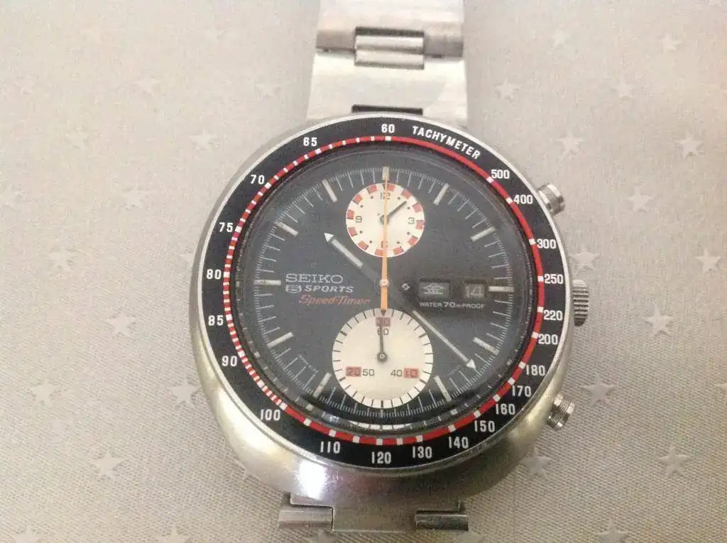

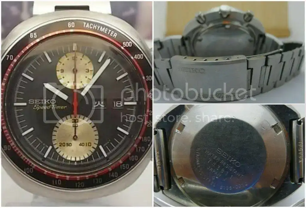

-Mercado: JDM.
-Dial: Marcado “Seiko 5 Sports SpeedTimer “ con lumen.
-Aguja crono: Naranja sin tapón.

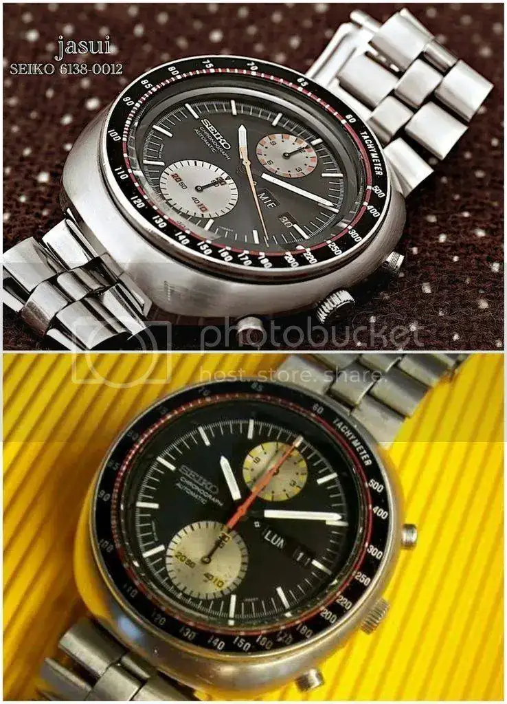

foto: compañero "Jasui".
-Mercado: JDM.
-Dial: Marcado “Seiko SpeedTimer” sin lumen.
-Agujas Horarias: Tipo lápiz sin lumen.
-Aguja crono: Roja sin tapón.
-Firma fondo: Lineal “Water Resistant/Japan J/Stainless Steel 6138-0012”
-Brazalete: Fabricado por Seiko y marcado “Seiko SpeedTimer” (Chapa doblada).

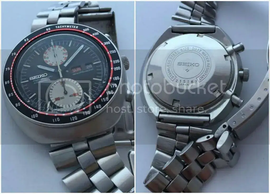

6138-0017
-Dial: Marcado “Seiko Choronograph Automatic. Water70mResist” con lumen.
-Aguja crono: Amarilla sin tapón.
-Brazalete: Fabricado por Seiko y marcado “Seiko”(Macizo).

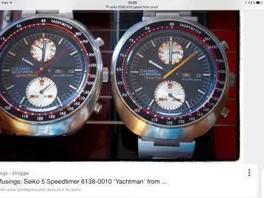

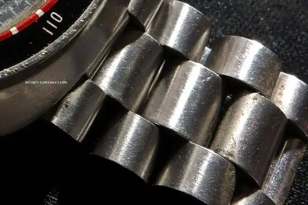

En todos los modelos 6138 001X me gustaría comemtar que los pulsadores tienen las 5 estrías como dices pero también que el frontal está hundido hacia dentro.
En el modelo 6138 0010
Me gustaría añadir que hubieron dos tipos de flecha larga y corta.
En este este mismo modelo hubo armis como dices de chapa doblada "Seiko 5 Sports" hubo de 2 tipos uno eslabón como el que muestras del compañero trooper y otro con el eslabón vuelto al revés como este mío.
Ver el archivos adjunto 440917
Ver el archivos adjunto 440918
Ver el archivos adjunto 440919
Gracias de nuevo por tu trabajo.
Un abrazo.
Gracias a ti Vicente.
Lo de las agujas acabadas en flecha cortas que comentas ya las tenia en cuenta pero revisando de arriba a bajo google no he visto ningun otro 0010 con ellas a excepcion del que pones en el mensaje, por esa razon no me he atrevido a incluirlas pero intentare buscar mas a fondo.
Por cierto gracias tambien por hacerme ver el detalle de los eslabones centrales de los brazaletes de chapa doblada es muy curioso.

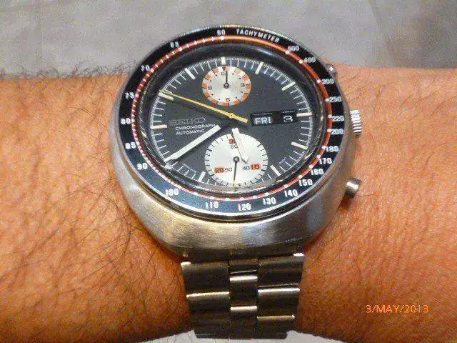

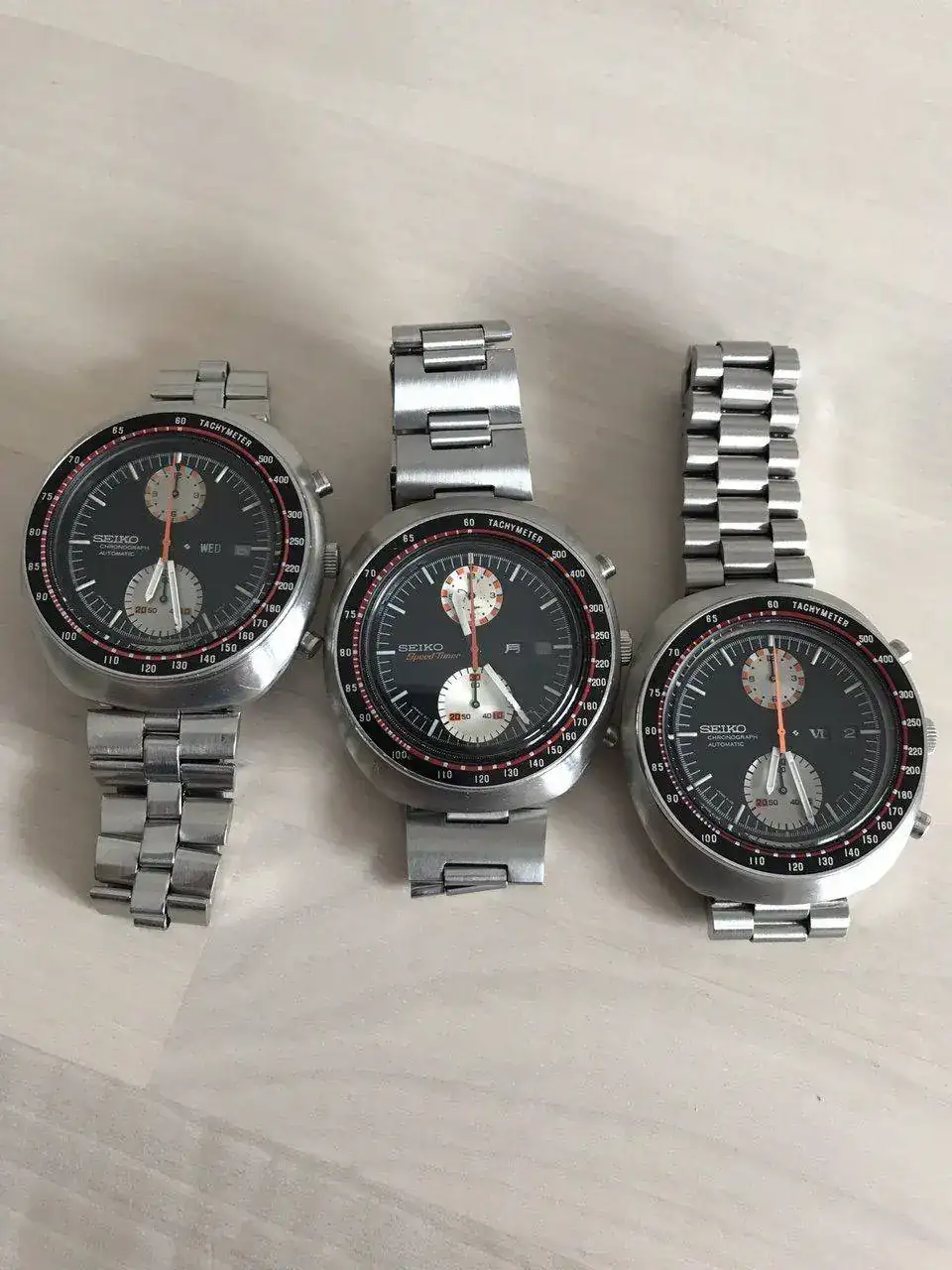

Un relojazo el UFO, yo tengo un 6138-0011 de enero del 74. Es todo original excepto el cristal, que es una reproducción 1:1.
Se lo compré hace algo más de 5 años a otro buen conocedor de estos Seiko vintage, y compañero del foro (Ignacius), y desde luego es un intocable de mi caja.
Está en un estado magnífico tanto estéticamente como de marcha. Cuando lo presenté aquí, y aunque no dudaba de la palabra de Ignacio, el que el maestro Trooper le diera su "bendición" certificando que era todo original y dijera además que estaba en un estado magnífico, me hizo mucha ilusión.

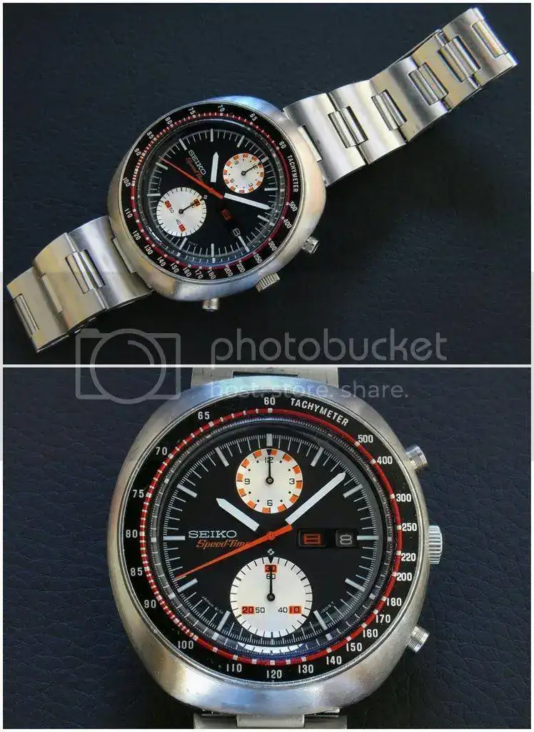

Pongo unas fotos del mío:

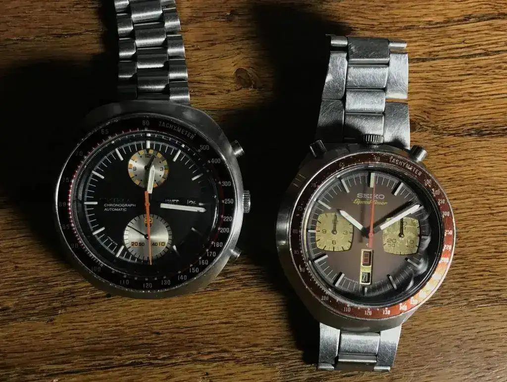

Que belleza! Nunca les había echado el ojo a estos Seikos, me parecen preciosos
El mío tampoco está mal, je, je
Todo original

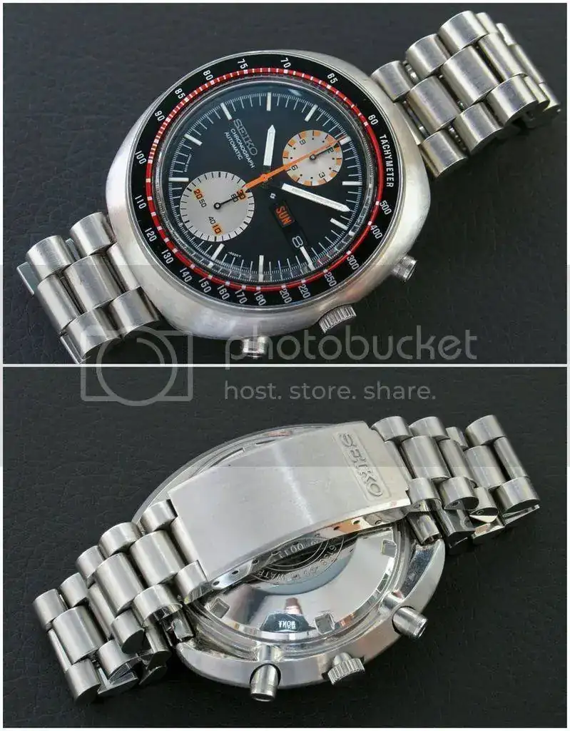

Como humilde homenaje al creador del hilo, me gustaría compartir aquí mi reciente adquisición, que gracias a la documentación aportada sé sin dudas que es
-Mercado: Exportación.
-Dial: Marcado “Seiko Choronograph Automatic” con lumen.
-Brazalete: Fabricado por Stelux marcado “Seiko”(Macizo)

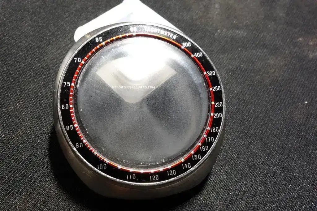

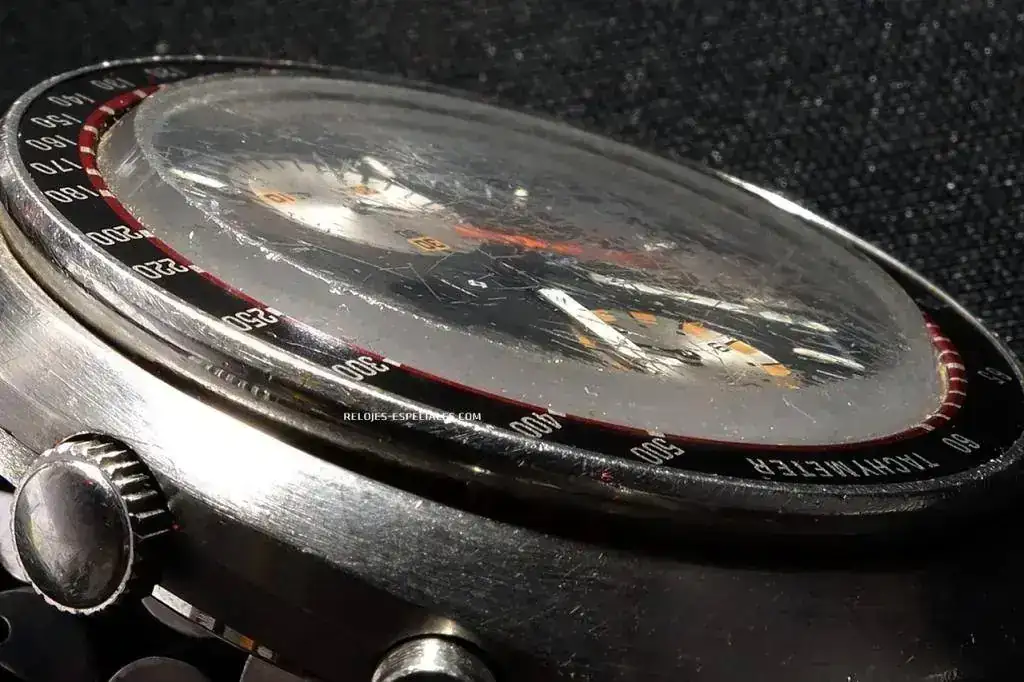

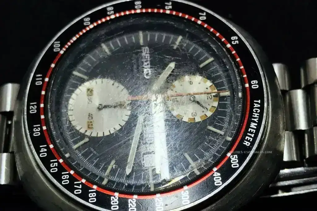

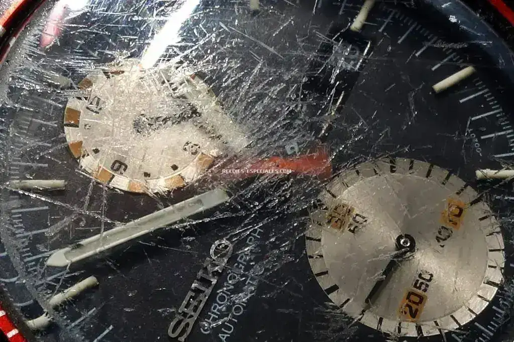

Llegó de México (¡mil gracias de nuevo, Álvaro!) en un estado digamos que "mejorable". Especialmente el cristal, motivo por el que mientras lo esperaba pedí uno en la bahía (aunque ahora no sé yo si hubiera hecho falta).
Esta foto me llegó desde el otro lado del Atlántico:
¡Ouch!

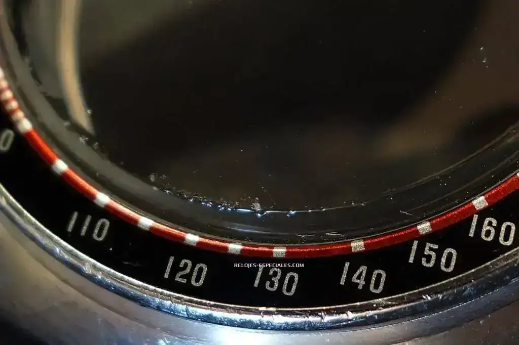

Mientras lo esperaba me entero de que el cristal no es plexi sino hardlex (mineral con capa de zafiro), de ahí que ya me ponga a buscarle sustituto antes incluso de recibirlo
Una vez aquí se confirman los pronósticos, pero igual es porque esperaba un desastre mayor que no me alarmo. La esfera y agujas están prácticamente perfectas, y el movimiento se mueve :-P
De la mugre ya ni os cuento, que había una colonia de alienígenas viviendo bajo el bisel :yuck::

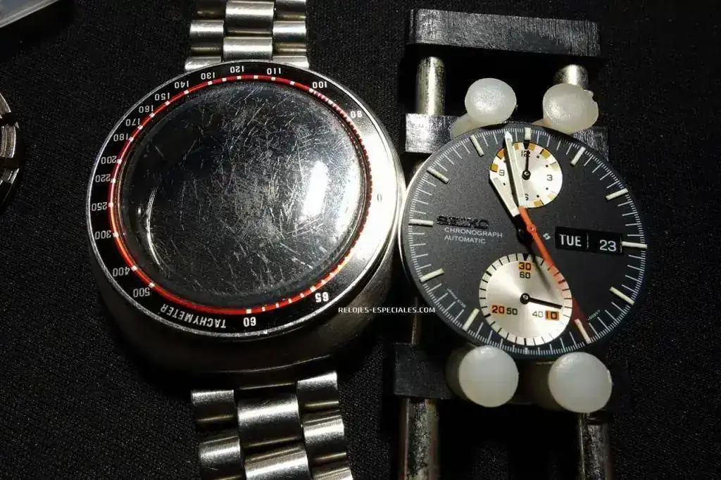

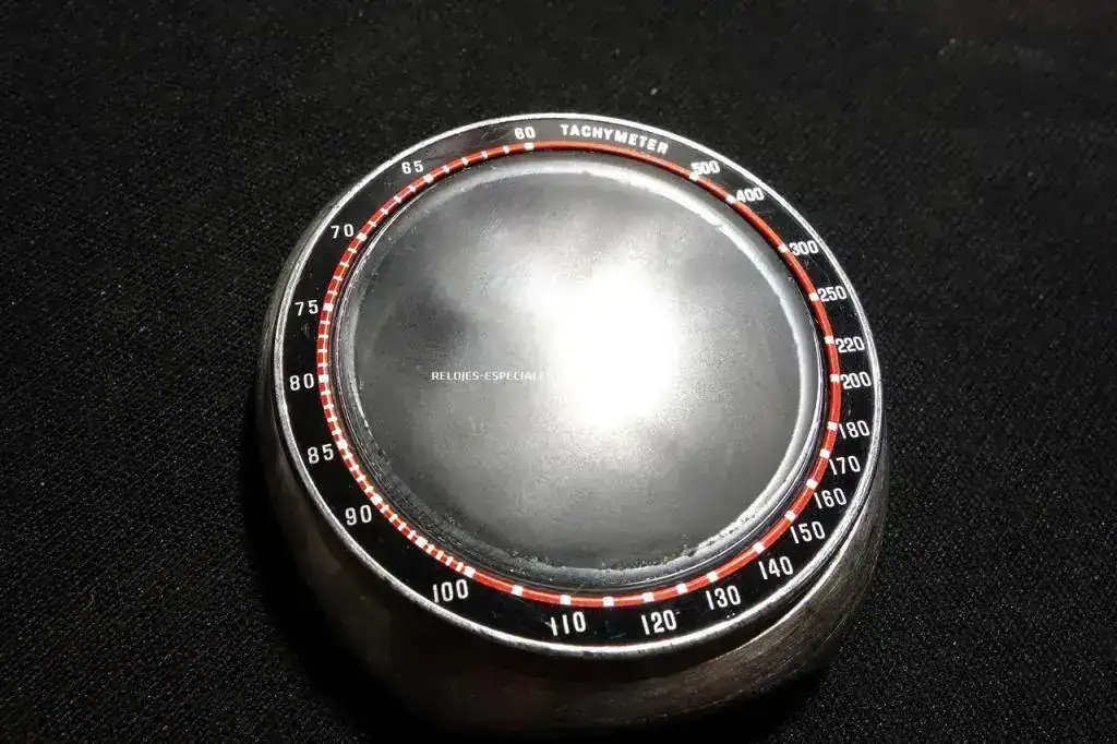

El que lo haya intentado se habrá dado cuenta de los sencillo que es desalojar el movimiento de la caja (por eso me atreví yo, je), de manera que se fue todo para la bañera de ultrasonidos (menos de 30 € en amazon. Truco acelerador: agua caliente y una gota o dos de lavavajillas).

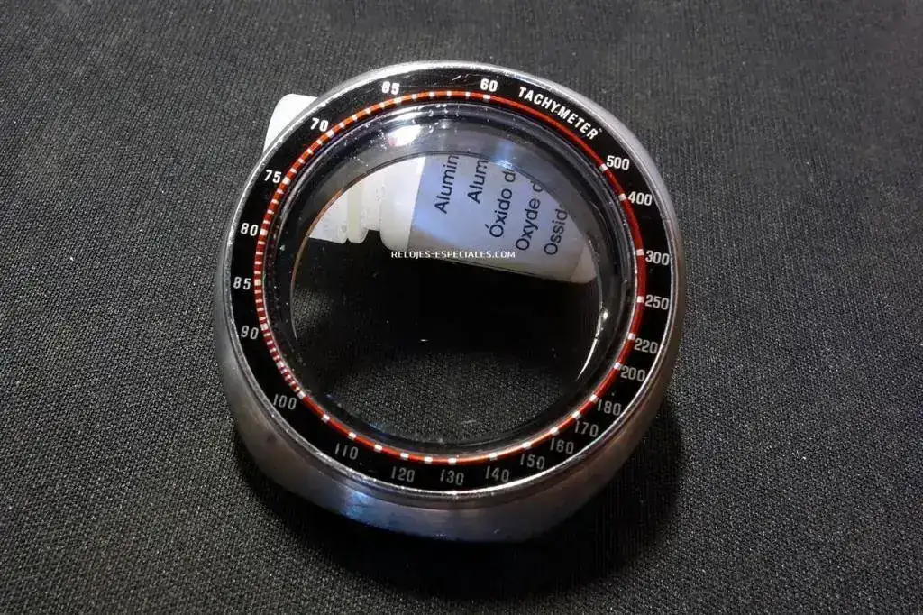

Como tenía el cristal de repuesto en camino, decidí que me podía permitir el lujo de hacer el experimento (que ya probé aquí) y tratar de pulir el desastre que tenía delante. Papel de agua que empieza en grano 800 para los grandes surcos y de ahí hacia arriba. 1200 y 1500 serían suficientes (aunque hoy mismo el maestro Aniceto Pita me decía que si lo quería dejar bien-bien necesitaba llegar al menos a grano 2000).
Esto es lo que logré anoche
Y esta mañana, después de encomendarme a San Glas(s) le he dada con el muy profesional óxido de aluminio y una felpa humedecida.
Esto es lo que me ha quedado.
Pita le ha dado un somero repaso para que la gráfica del cronocomparador dejara de parecer una tempestad de nieve y me lo ha dejado batiendo perfectamente a 28.800 a/h
Y ahora no sé si voy a cambiarle el cristal o no, porque me han podido las ganas de usarlo y seguramente me acostumbraré a él...
