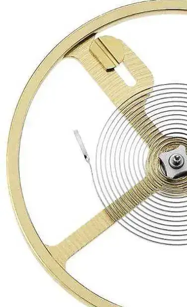

Un poco de información del nuevo modulo de momento en exclusiva para Tissot.
Se trata de una variación sobre la ETA 2824, han conseguido 80 horas de reserva de marcha, gracias a y en primer lugar reducir la frecuencia a 21600, y por otro lado aumentar un poco la longitud de la cuerda.
Han implantado el nuevo escape de material sintético, ya utilizado en los cronos C01.211 y de momento están dando buen resultado. Alegan que ofrece menos fricción que el clásico acero/rubí.
En esta máquina han eliminado el sistema de regulación "raqueta", y reemplazado por unos tornillos excéntricos aplicados al volante, (personalmente no me termina de gustar esta solución).
