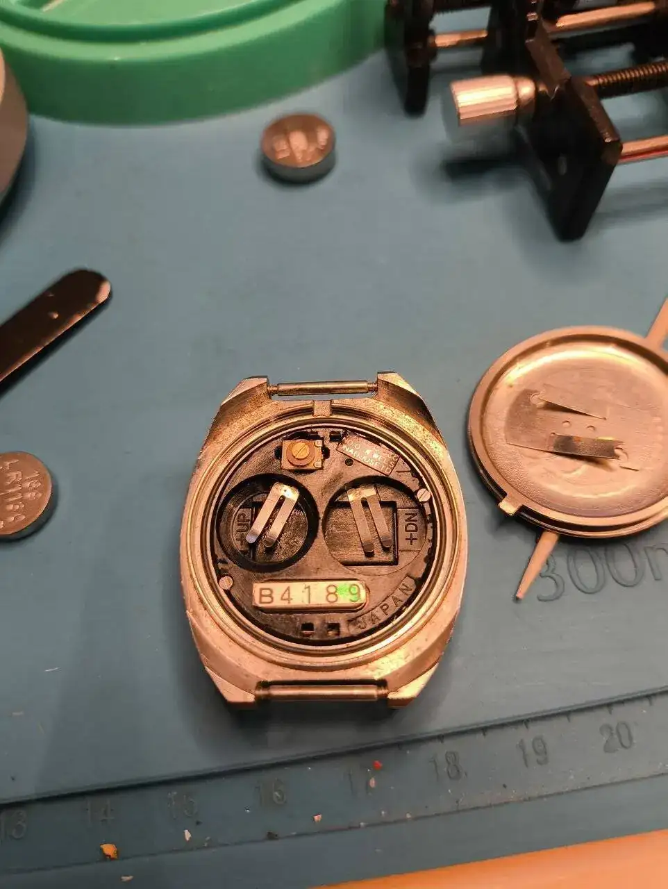

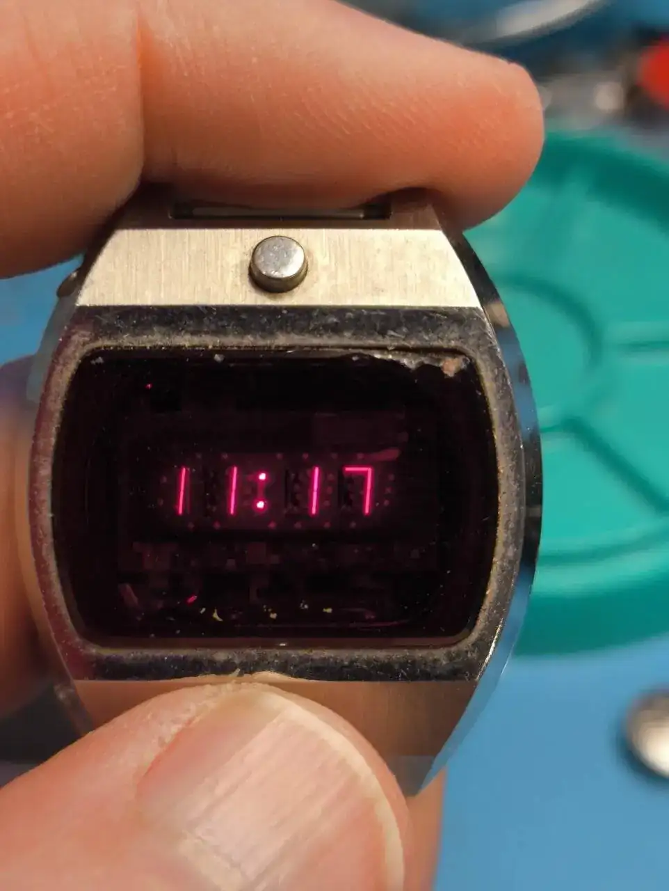

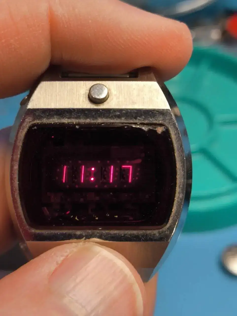

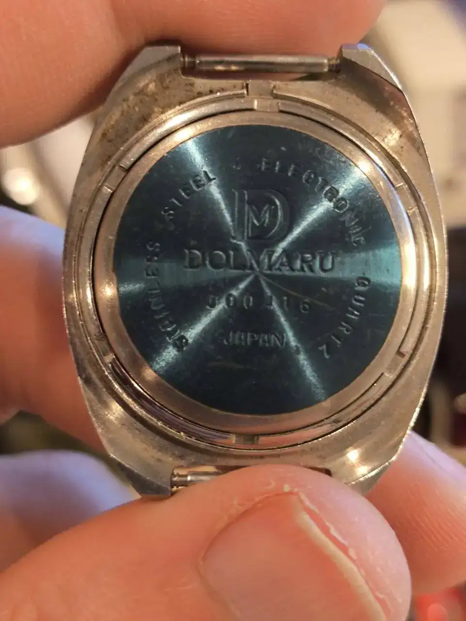

Bueno, pues eso, un relojillo led rojo en el que a pesar del estado exterior, el movimiento funciona perfectamente. A ver si sabéis quién hizo el movimiento que es japonés y saber algo de la marca y demás.
Reacciones: baldomp
Supongo que ese tornillo grande será para ajustar la precisión del reloj, algo de lo que carecen la infinidad de cuarzos modernos y que actualmente sólo se suele dar en algunos HAQ.
Es el "trimmer", usual en los cuarzos de primera época y ahora mismo normalmente eliminado (los circuitos actuales tienen una suerte de compensación).
Realmente, al tratarse en esencia de un circuito oscilador, el trimmer (que es realmente un condensador variable) puede variar la frecuencia de oscilación. Aunque sin un mínimo material (un osciloscopio, por ejemplo) el ajuste por "tanteo y error" puede ser demoniaco.
Conocí la setentera Dolmaru, en cuanto a relojes mecánicos. No sabía (aunque es lógico, dada la época) su incursión en el cuarzo. Otra cosa es saber si el calibre era propio o de encargo....
Las necesidades de energía de esa primera época (y uso de LED en lugar de LCD) provocaban esa necesidad de la doble pila (que además "se comían"). Sólo un sovietico "Elektronica" que poseo, tiene esa singularidad,
Una pieza a conservar, desde luego....

Pues.. como veo te han respondido (y documentadamente) en otro foro temático sobre relojes (Yo hago lo mismo... pido auxilio al mundo para intentar obtener respuestas;-) ) parece tratarse de un módulo Sanyo, que tambien utilizaron otras marcas.
Para mi, porque "los vi nacer" todos esos modelos LED me parecen gloria bendita. No pueden ser más fruto de una época concreta. Tu modelo incluso cuenta con ese anillo (que no tapa) roscado al estilo de algún Accutron, por ejemplo.
Mi sincera enhorabuena por tu posesión.
Reacciones: Cacike
Lo raro no es el modelo, lo raro es que funcionen jejejej. Aunque sí, cuando el módulo es japonés es más fácil que funcione. En la pegatina pone Sanyo. Pero está casi borrado. Muchas gracias.

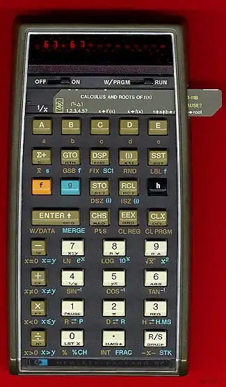

Se usaban también en calculadoras de la época antes de que aparecíeran a nivel comercial las pantallas LCD. Por ejm en estas HP:
La nitidez de esas pantallas con segmentos LED es tremenda, PERO su consumo es muy elevado en comparación con una LCD que no emite luz. Como dato esas calculadoras con pantallas de segmentos LED llevaban baterías recargables, que sólo duraban horas, y cargadores de pared -pareciéndose en eso más a un portátil actual-; incluso se usaban trucos como teclear un punto (al iniciar un número así sólo se iluminaba el punto) cuando no necesitabas ver un resultado anterior porque el consumo energético de un punto era muy bajo comparado con la iluminación de todos los segmentos de los dígitos de un número. Y en los relojes LED las pantallas estaban apagadas, si querías ver la hora pulsabas un botón y la pantalla se encendía y enseguida se apagaba para ahorrar pila.

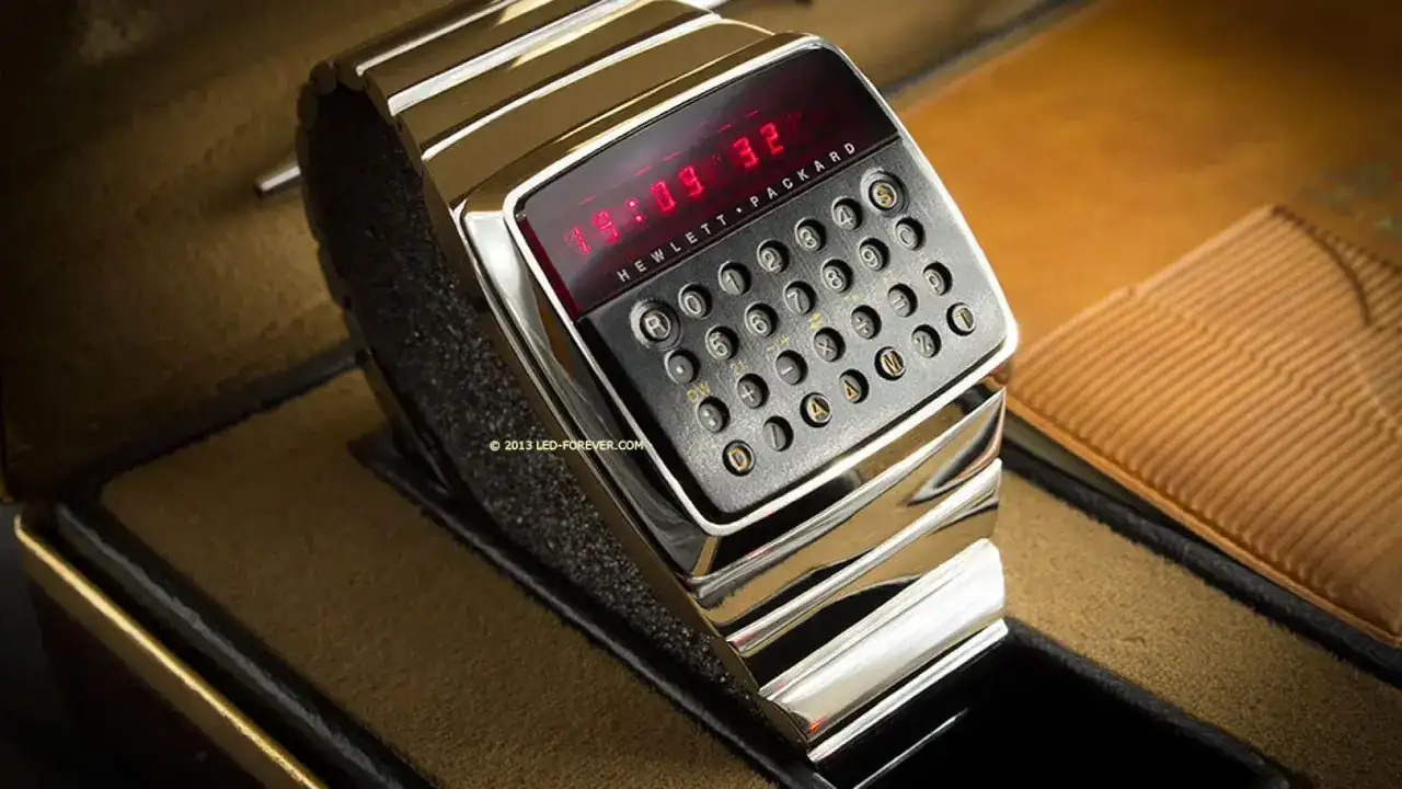

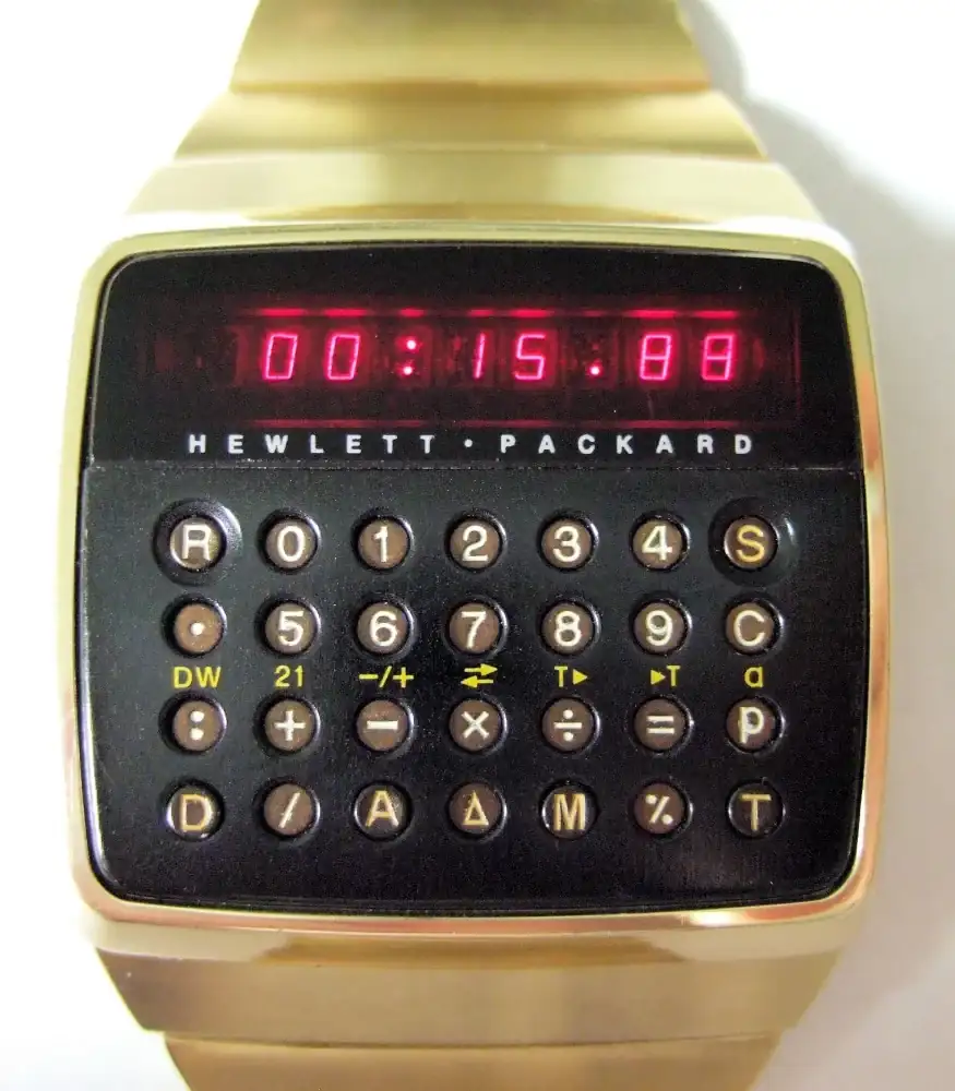

HP también hizo el primero o uno de los primeros relojes calculadora, el HP-01:
Además sigue siendo único porque en este, y a diferencia de lo que ocurre en los Casio donde la calculadora y el reloj son dos entes aislados, había una integración total entre la calcuadora y el reloj. Por ejm podías coger la hora y sumarle cierto número de horas.minutos y usar el resultado como una alarma, o ver en tiempo real cómo variaba el coste de una llamda en relación al tiempo. Era otro nivel.
