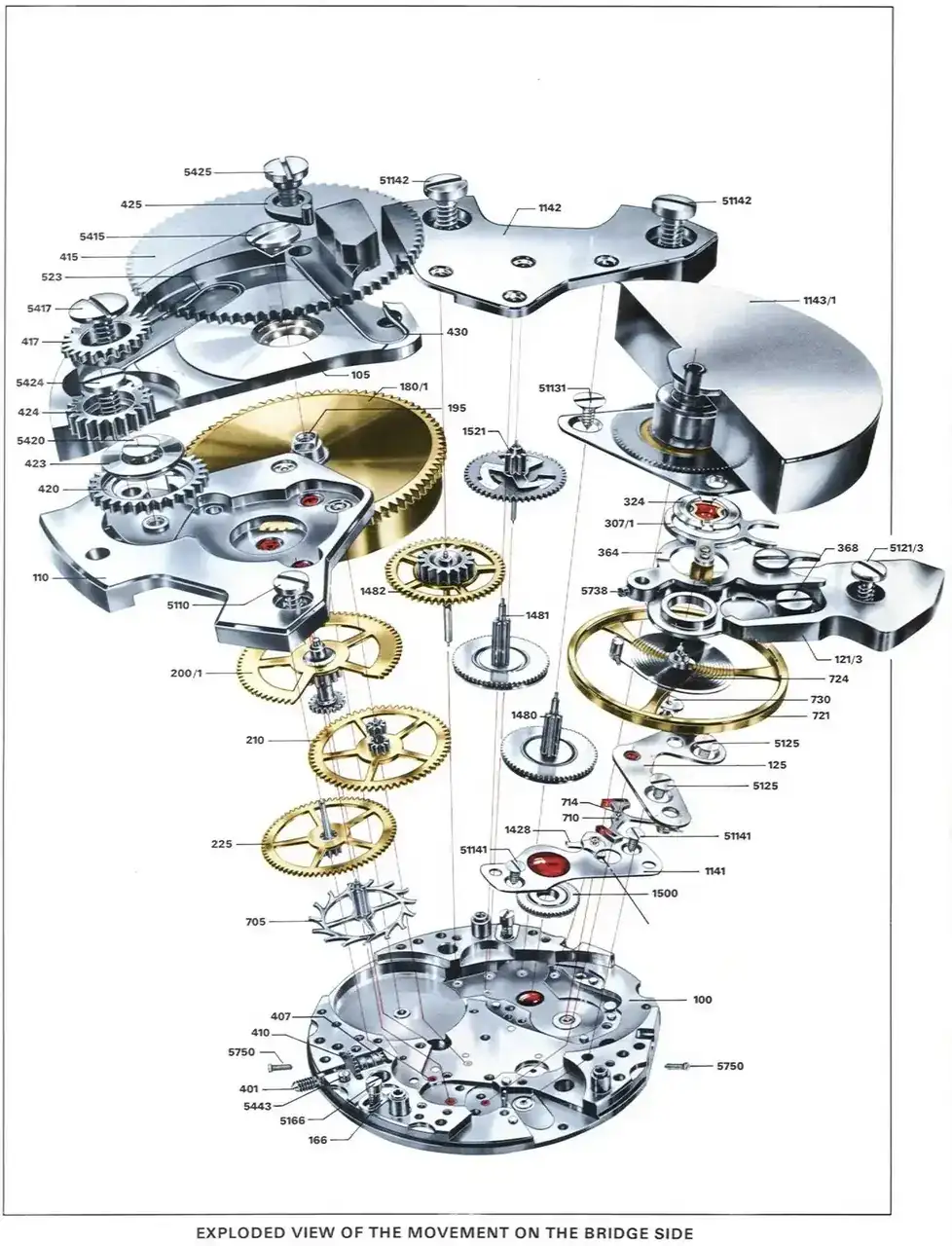

3. Lo siguiente es que debes identificar la raqueta. ¡Atención, hay dos elementos ahí! Uno de ellos es el que centra el muelle espiral, y determina que el ámbito es idéntico para las dos partes izquierda y derecha. Si el Wildspectra te dice que está desajustado... al relojero, salvo que seas muy muy valiente. Mejor ni lo toques aunque lo seas. Es en esta imagen la pieza que tiene dos remachitos. La raqueta es la que tiene un extremo en forma de U. No lo veo bien pero su cuerpo aparece como " 324" en el dibujo.
4. Ahora tienes que verificar la diferencia entre la lectura del cronocomparador, con tus propias mediciones. Probablemente sea de unos 3 segundos de adelanto con respecto a tu verificación.
5. Este es el momento en el que con una herramienta de muy pequeño tamaño, bien orientada y con gran sensibilidad, debes actuar sobre la raqueta. Aquí
aparece en la parte izquierda. El movimiento tuyo no lo he encontrado, pero este tiene una apariencia muy similar. Se trata de darle un "empujoncito" mediante una varilla finísima de relojero a la raqueta. Piensa que debes darle un ángulo de corrección de "un minuto" del reloj. No más. Cuidado porque... te vas a pasar. No importa mucho, pero mejor lo hagas con mucha paciencia y controlando el movimiento. (puedes poner una regla o una pieza de plástico rígido estable como un bloque de metacrilato, de tal modo que el borde de la herramienta no avance más del límite que te impones... no sé si se me entiende).
