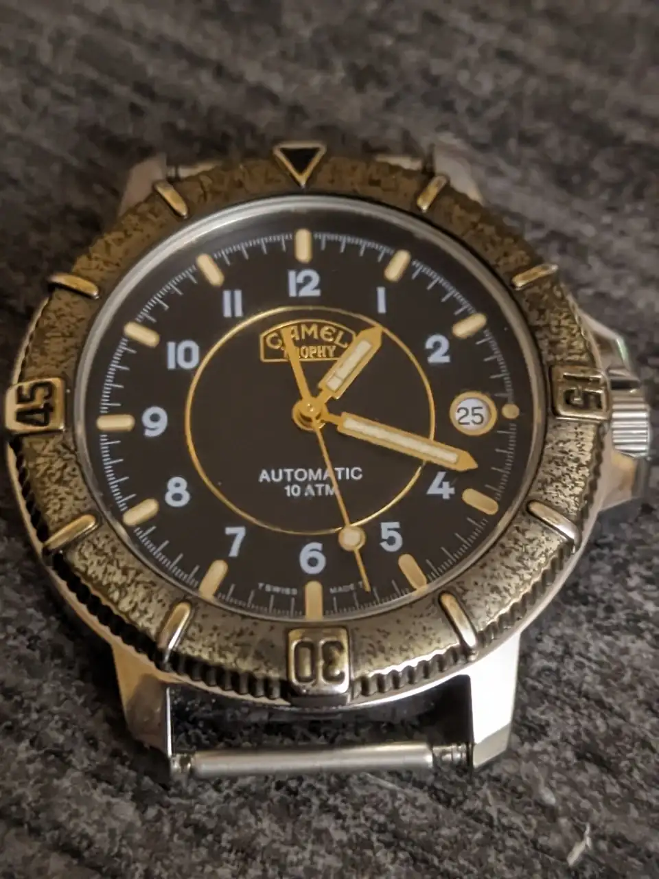

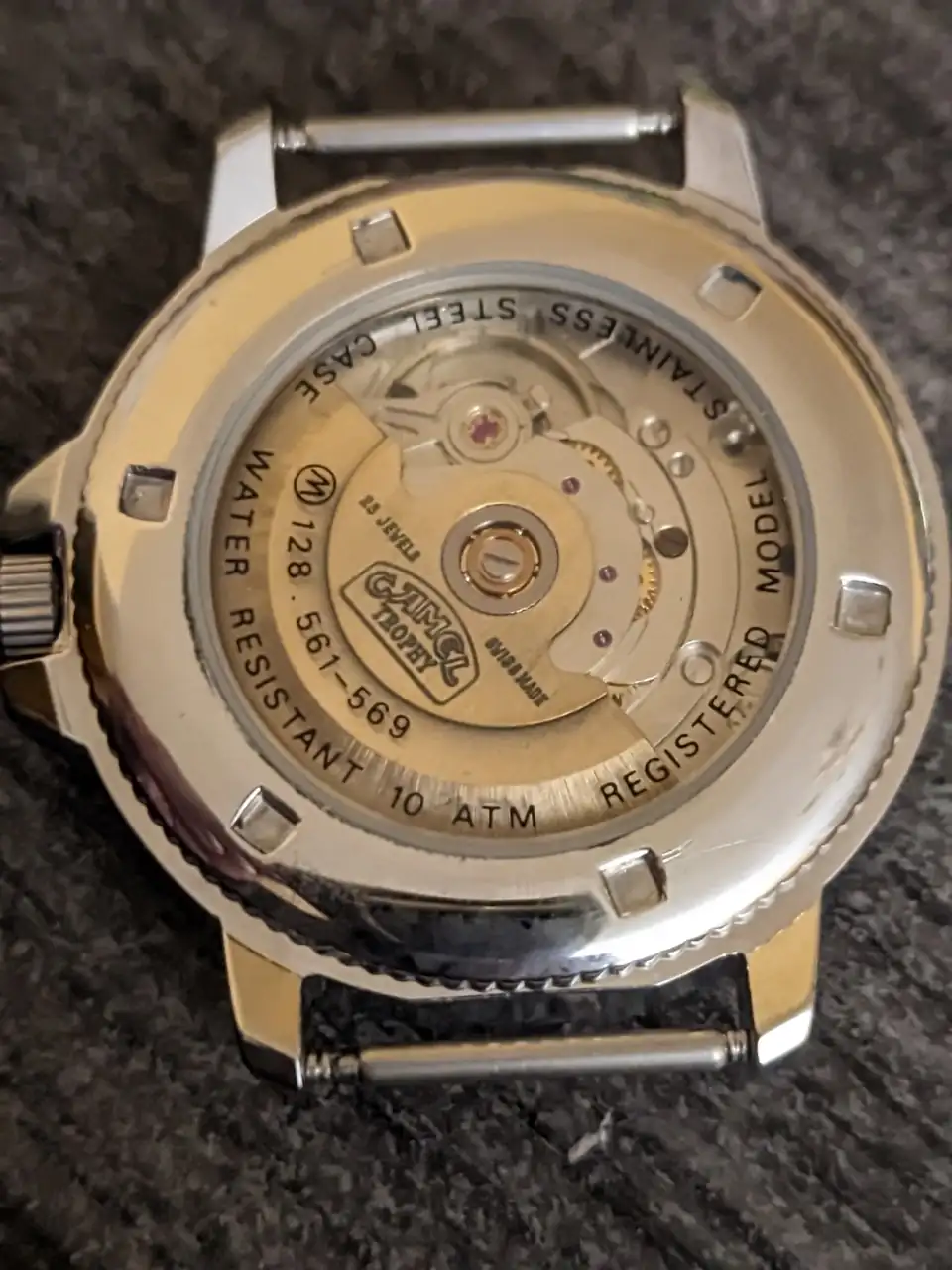

Este el es reloj en cuestión
A ver me costó en su día 200 pavos , creo que es un calibre 2824 pero no entiendo mucho.

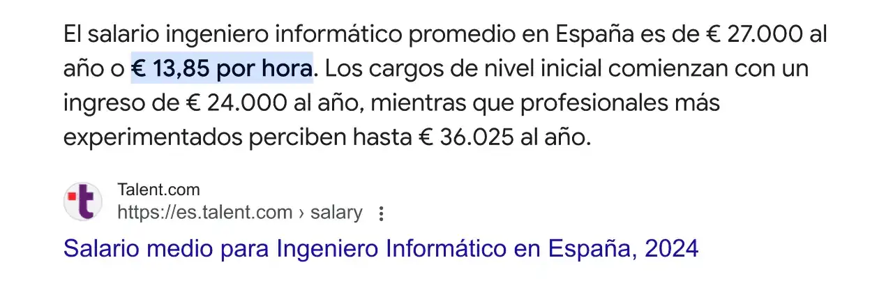

Tú crees?. Ese trabajo no lleva más de una hora, y el 99% es mano de obra, y si consideramos que el 25% es imputación de gastos generales y amortizaciones, que ya me parece, y comparamos, por ejemplo,
Ver el archivos adjunto 2933525
creo que vivimos en un mundo muy injusto.
Creo que no has echado buenas cuentas. El autónomo no tiene la ventaja de escala en sus costes fijos y, sobre todo, si quiere sobrevivir tiene que imputar también su coste ocioso. Más cercano a la realidad es comparar con servicios de reparaciones. ¿Cuál es el precio/hora del que viene a reparar la lavadora? Diría que anda más cerca de 100€ que de esos 13,85€ que pones.
