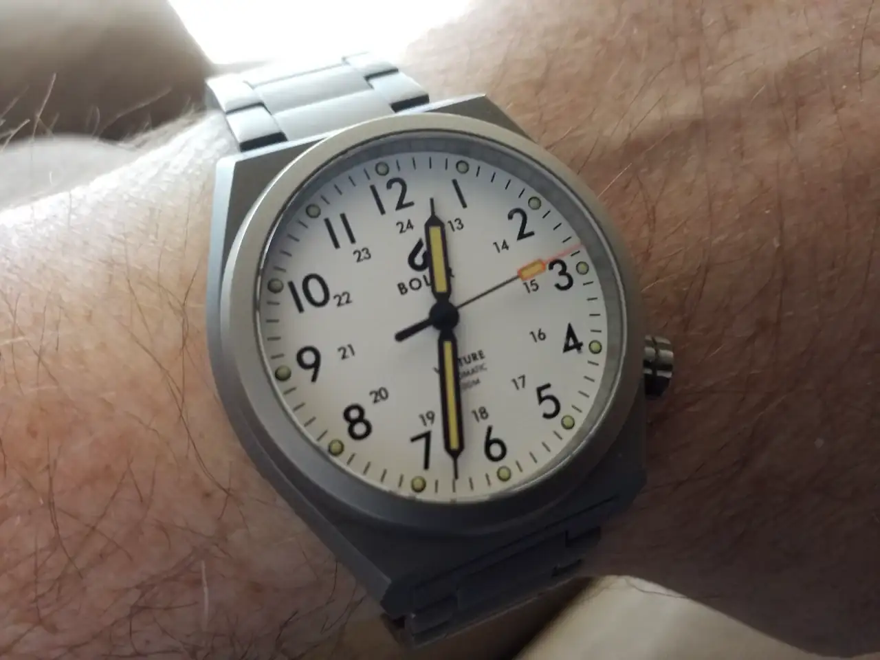

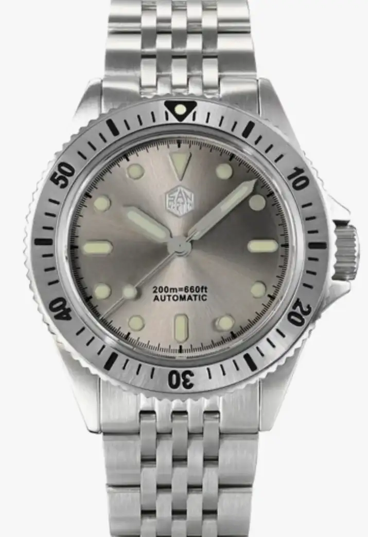

Por fortuna, tengo tanto 4R35 como NH35, y personalmente estoy encantado de como van, tanto unos como otros... Y como que los voy rotando, el tema de la precisión no me preocupa nada, si avanza o se retrasa unos segundos cada día, a mí no me preocupa.
No tengas miedo a un reloj con el NH35, son tractores, básicos pero robustos, y, si algun día se estropean, cualquier relojero le puede meter mano, o, en el peor delos casos, es muy sencillo encontrar un calibre nuevo...
Estos tres llevan el 4R35.
Y éstos el NH35:
Excepto el San Martin, que lo usa habitualmente mi hija, yo uso cualquiera de los demás, y no tenemos ninguna queja...

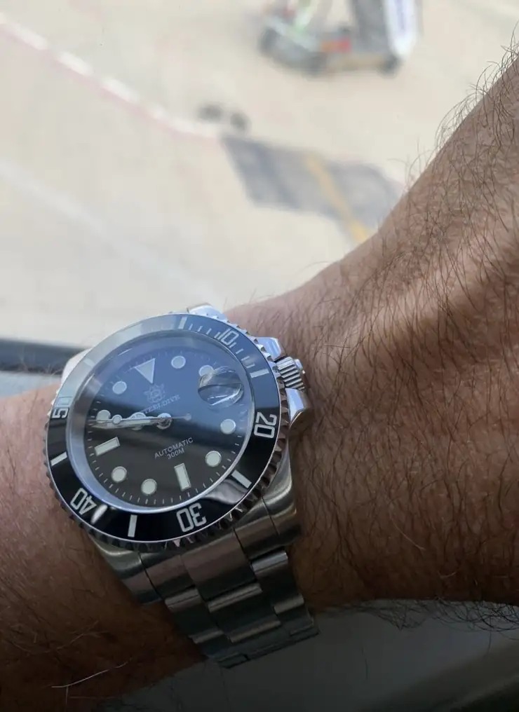

Mis dos humildes Steeldive y Seestern, HN35 ambos, me dejan literalmente anonadado en cuanto a precisión… Wow!
Cuesta entender lo bien calibrados que están y cómo llegan a superar en algunos casos al padre genuino 4R35.

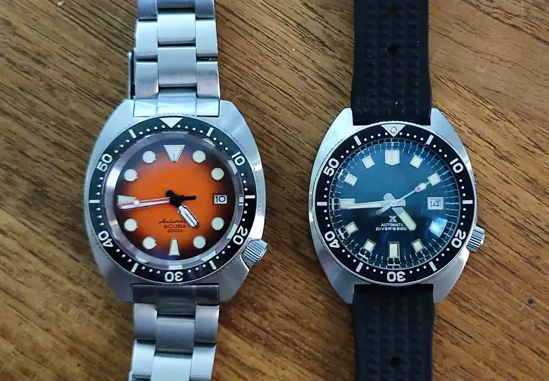

En mi caso tanto los Steeldive (Monster y Capt. Willard), como los Addiesdive (Tuna y Deepseahunter), como los Heimdallr (Monster y Tortuga) han venido con un NH35 muy bien ajustado, e incluso un Tandorio (Monster), ha venido razonablemente bien.
Lo importante es que la relación calidad precio es muy alta.

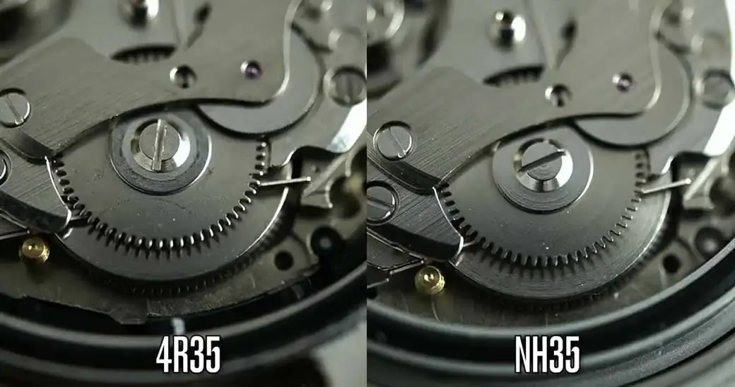

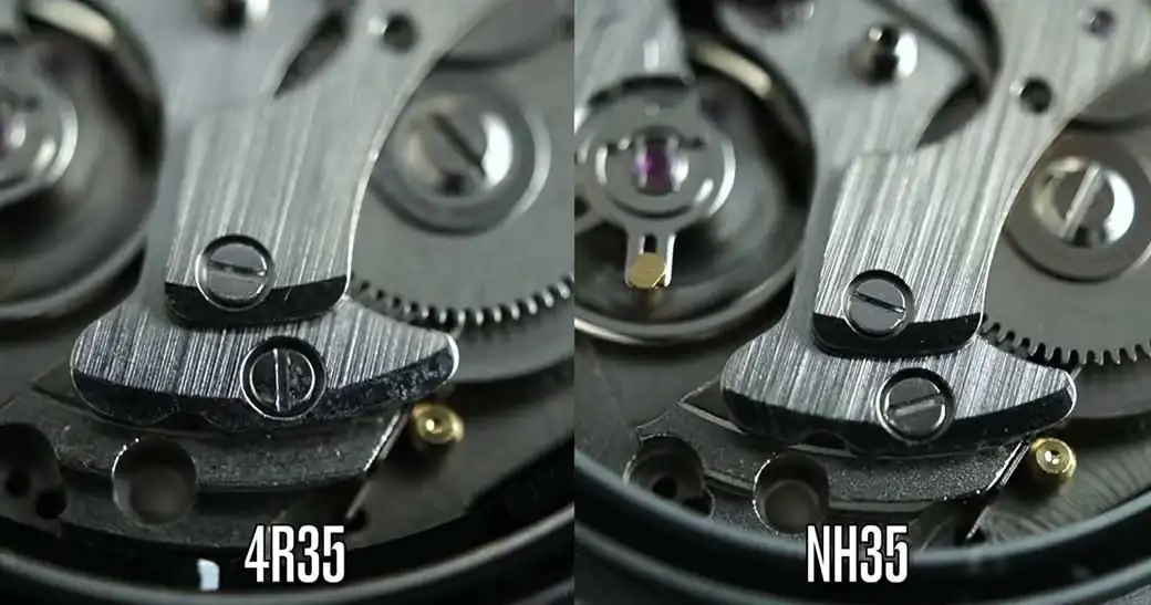

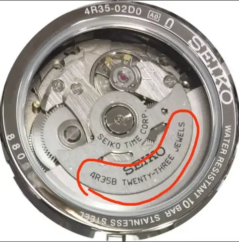

"El nh35 tiene 23 rubíes y el 4R35 tiene 24 rubíes".
Falso.
Los dos tienen la misma cantidad de rubíes.
Enormes y evidentes diferencias entre Nh35 y 4R35, cualquiera diría que han salido del mismo torno, pero igual es un efecto óptico o alguna clase de droja 😂😂😂
