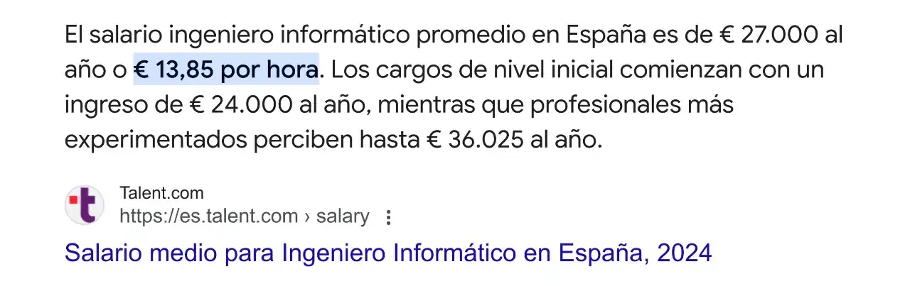

Pues entonces el relojero objeto de este hilo ganaría el doble que las profesiones mejor pagadas, como un controlador aéreo o un cirujano, no está mal.

Perdona compi, no entiendo muy bien tu respuesta a mi comentario. No hago referencia a lo que señalas.
Al OP le dieron 200 euros de presupuesto para la reparación del reloj. Si son dos horas de trabajo, serían 100€/hora.
