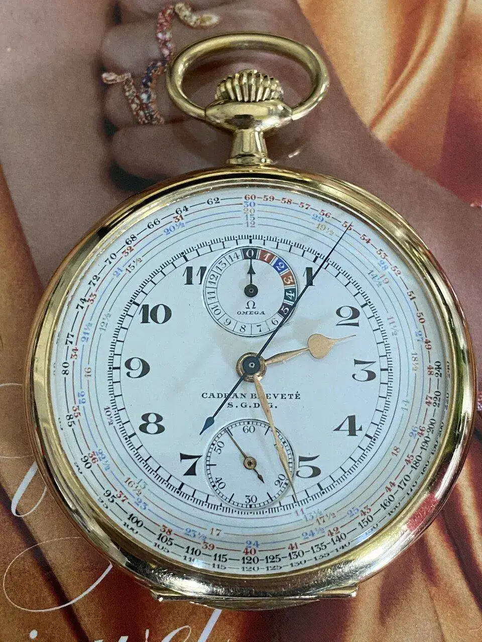

Buenas compañeros, y entendidos de este sub foro, materia en la cual no tengo ni idea, pero hace una semanita, estoy con mi padre y me aparece con un reloj de bolsillo, que era de su abuelo, que le de un vistazo, que para mí, pero que le de un vistazo y se lo devuelva, naturalmente encantado.
Lo limpié, indagué, funciona bien, mantiene la hora, va el chrono.
Pero ni idea de la época, si es raro o no, cosas a tener en consideración con él, no quiero tasación me da igual, sólo curiosidad por la pieza, de la familia era, y en la familia se quedará.
Gracias por adelantado.
Os dejo las fotos.

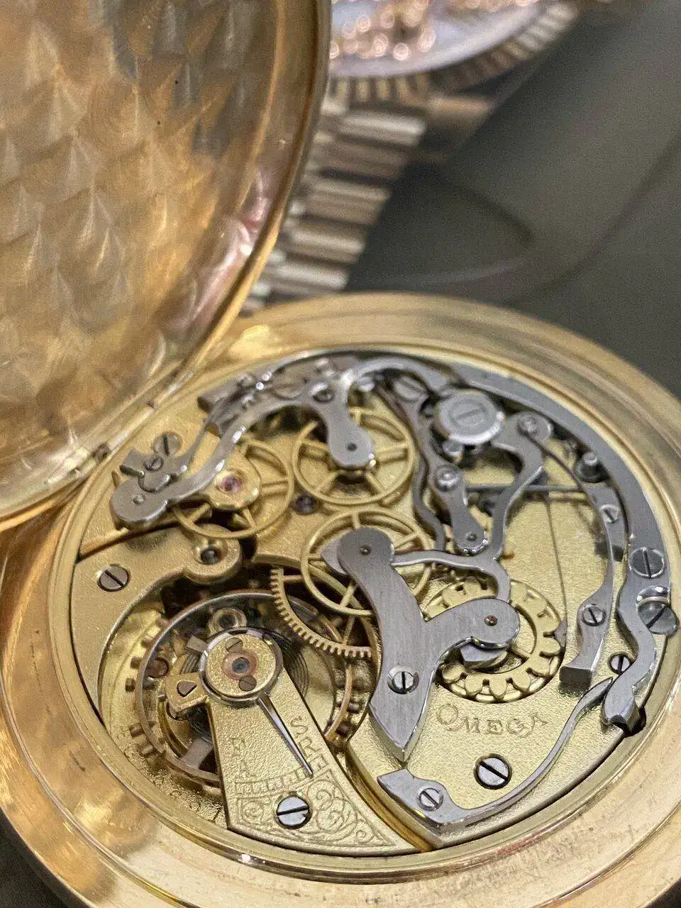

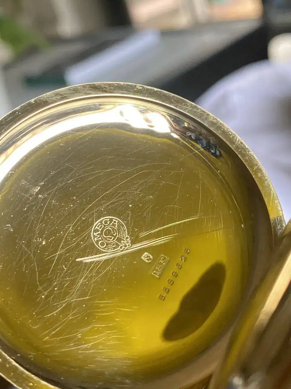

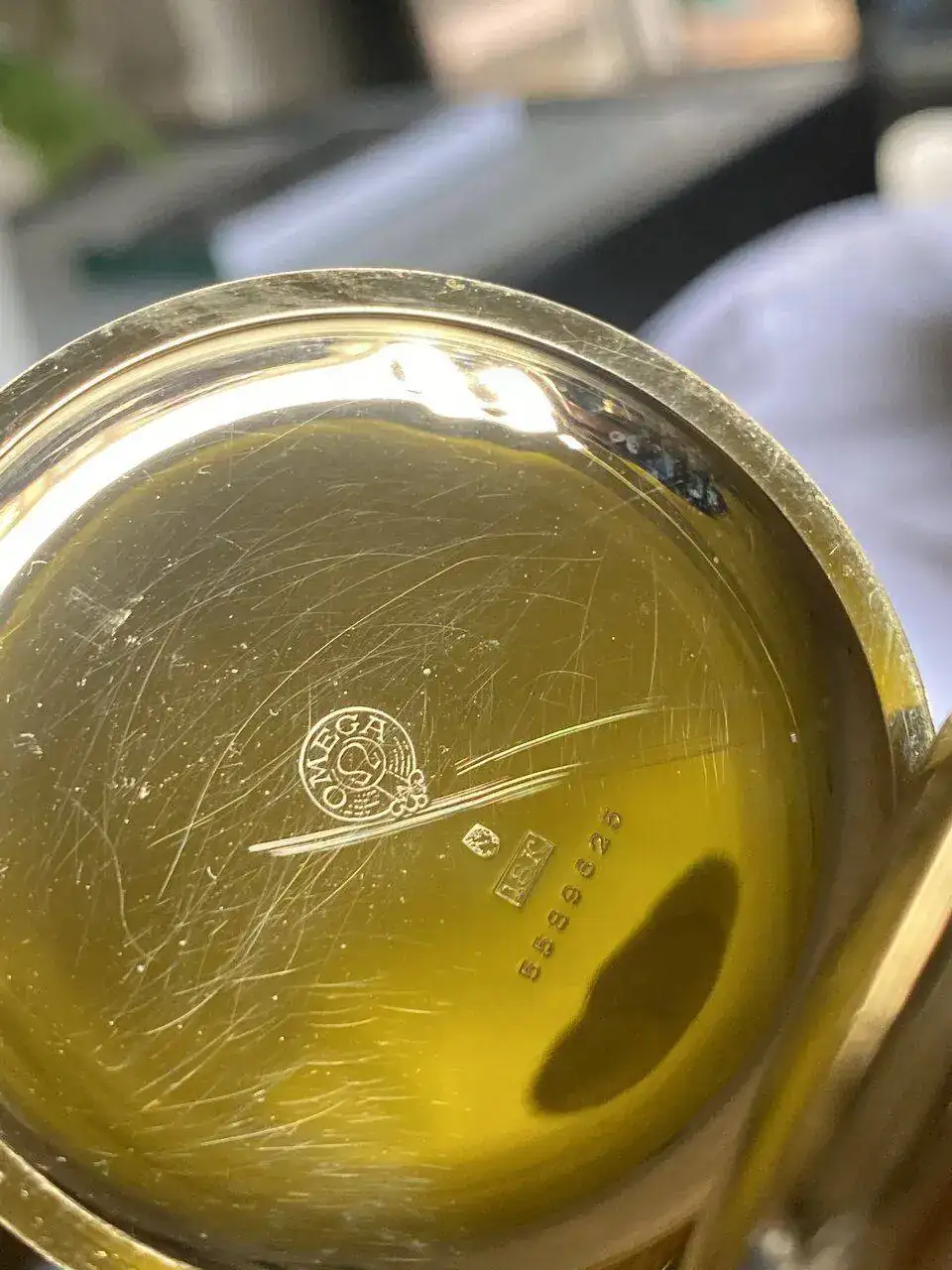

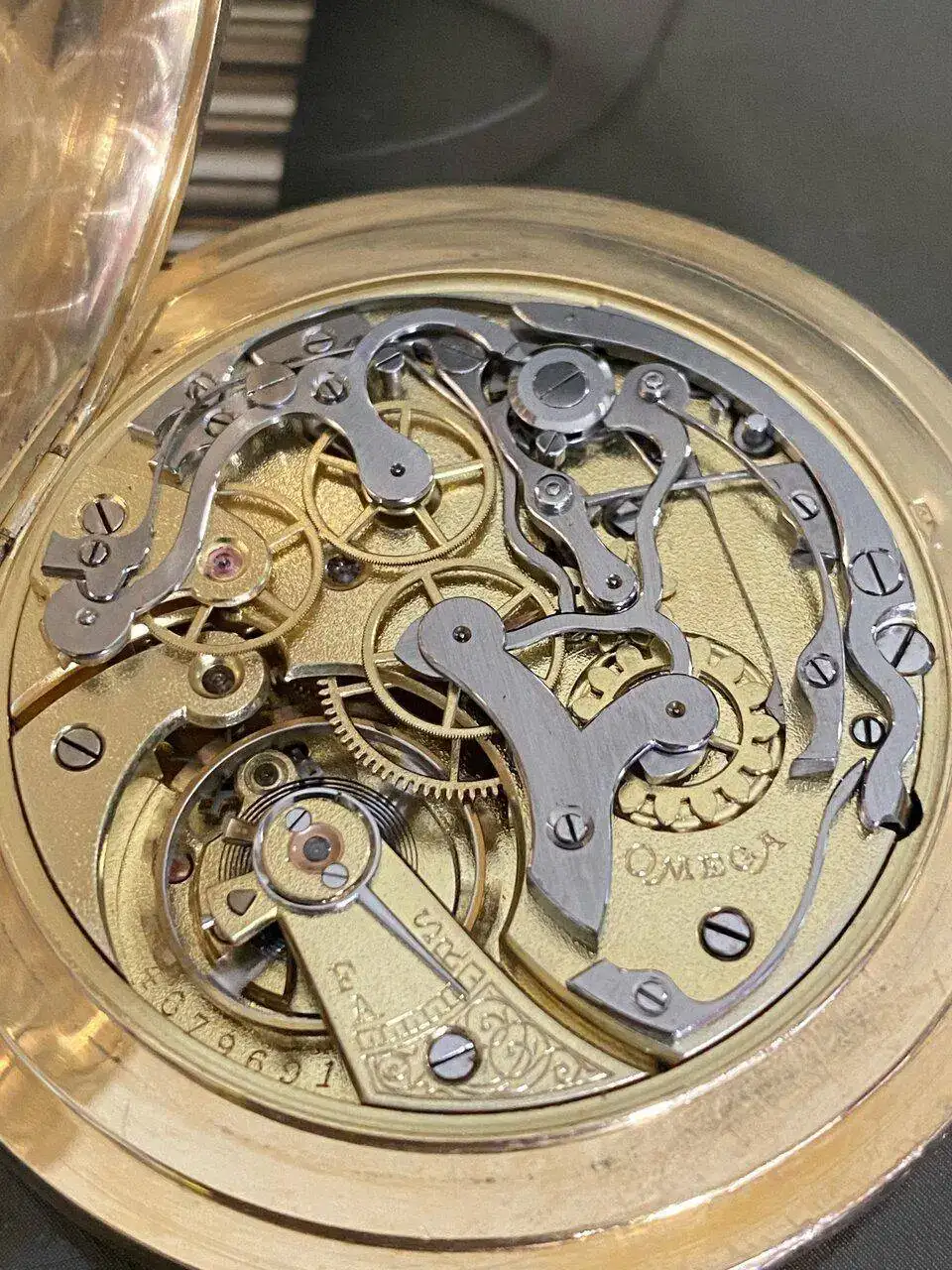

Si el número que aparece en el movimiento es este, 4679621, el reloj es de 1912. Por lo que yo sé hubo movimientos de cronografo omega que no eran de lemania, este puede ser uno.
Omega 19" CHRO, o Omega 18 CHRO,(habían más variantes) que eran básicamente los mismos con la complicación de cronógrafo. Enhorabuena, de los relojes que he visto ultimamente, este es sin duda mi preferido y el más valisoso. Ojalá pudiera haberlo tenido en mis manos.

Casi nada 1912, la reserva de marcha del reloj que debería durar??
A que no era de Lemania, era propio de Omega?
La otra referencia, si son pulgadas de diámetro, si quieres las mido, ahora no lo tengo en casa , pero mañana o pasado me acerco a casa de mis padres y te compruebo la medida, el número de serie es ese pero acabado en 91 en vez de 21, insignificante imagino.
Mil gracias por la info.
Reacciones: Cacike
No son pulgadas, se llaman líneas. Son variantes del Omega calibre 19 y Omega calibre 18.
