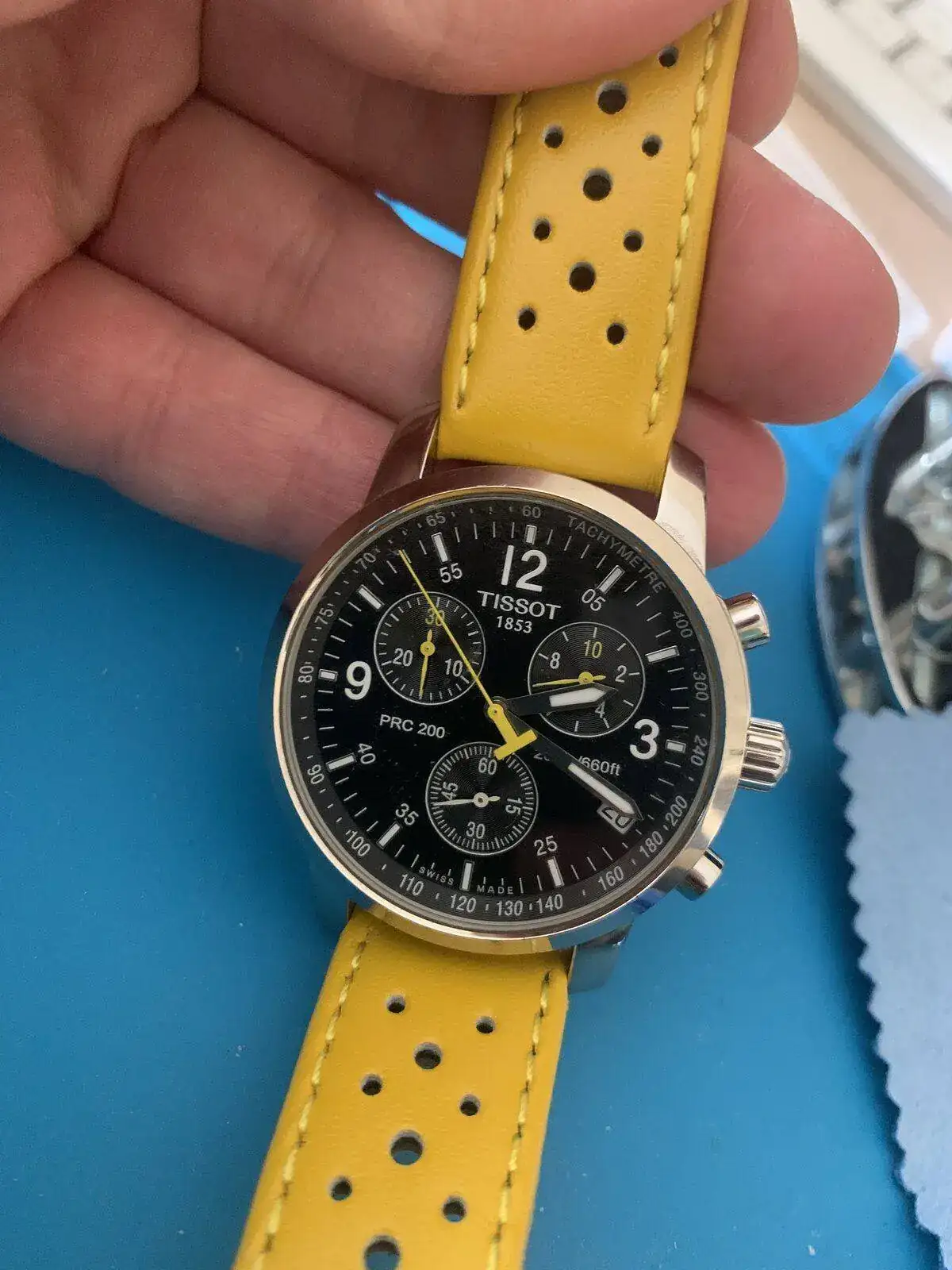

Buenas tardes compañeros
Tengo este reloj hace 17-18 años, fue mi primer reloj “serio”.
La verdad que hasta ahora ha ido muy bien, sin problemas nunca, y a pesar de multitud de piezas más importantes que ya tengo, este sigue siendo de mis favoritos.
La cosa es que recientemente, tras un cambio de pila, la aguja del segundero central (crono) se han quedado tal como veis… así como la del subdial de las 2h.
Sabéis posible solución para esto? Me duele mucho verlo así … 😓
Gracias de antemano
Ver el archivos adjunto 2376037Buenas tardes compañeros
Gracias de antemano
Hola, es sencillo, ve probando con las dos posiciones de la corona (cambio fecha/hora), y pulsa los botones de crono para ajustar.

Corona en cambio de hora y pulsadores del crono.
Reacciones: domdorellana

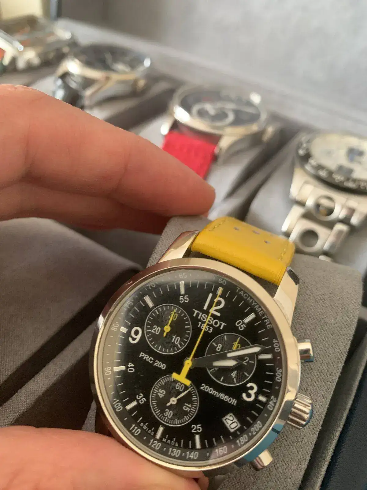

Muchas gracias por tu respuesta.
Prometo que ya lo había probado con las 2 posiciones de la corona, con los 2 pulsadores… pero al leerte he vuelt a intentarlo y ahora si he podido 😳
Gracias!!
