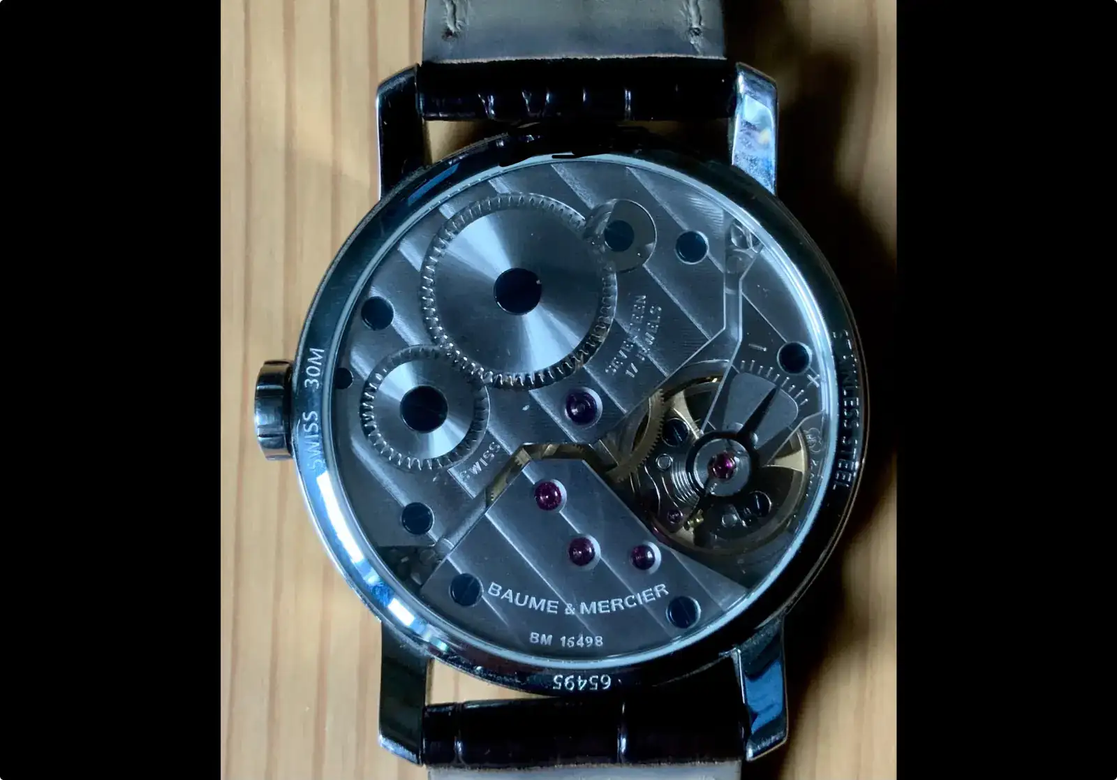

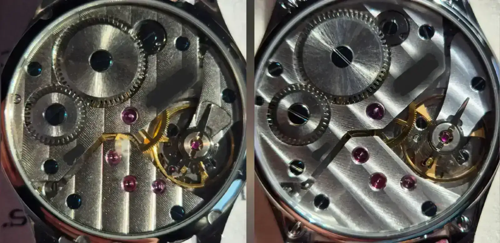

Uno de estos dos calibres es suizo y el otro es un clon chino, ¿cuál es cuál?
Ver el archivos adjunto 3300034
Decir que es un Unitas por lo que el clon es perfectamente legal
Las decoraciones de uno de ellos yo las veo completamente de imitación pero yo estaba condicionado al poder leer en los marcajes en cuál ponía SWISS, por lo que le he puesto dificultad al juego tapándolos
Izquierda Suizo, derecha Chino.

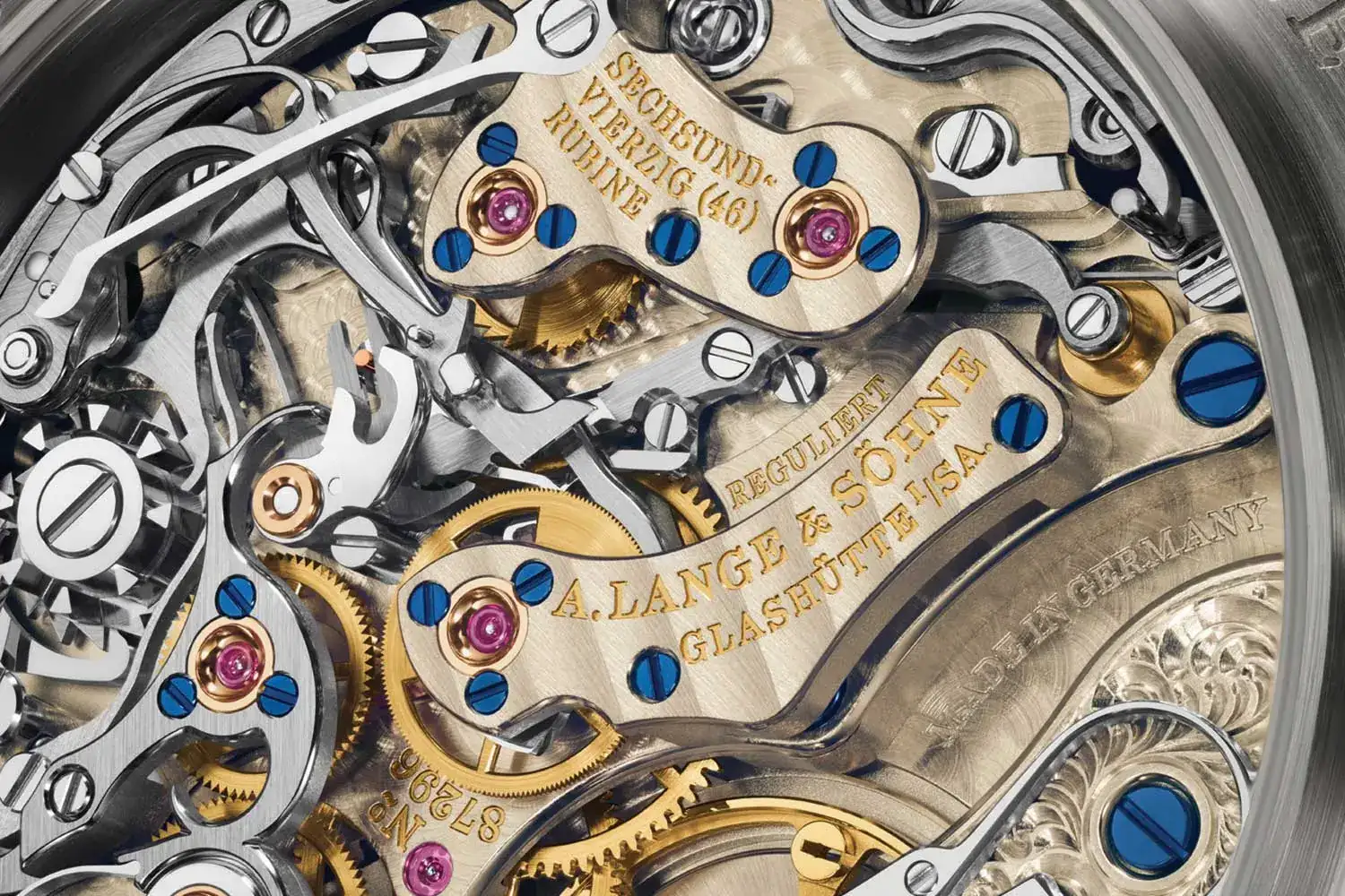

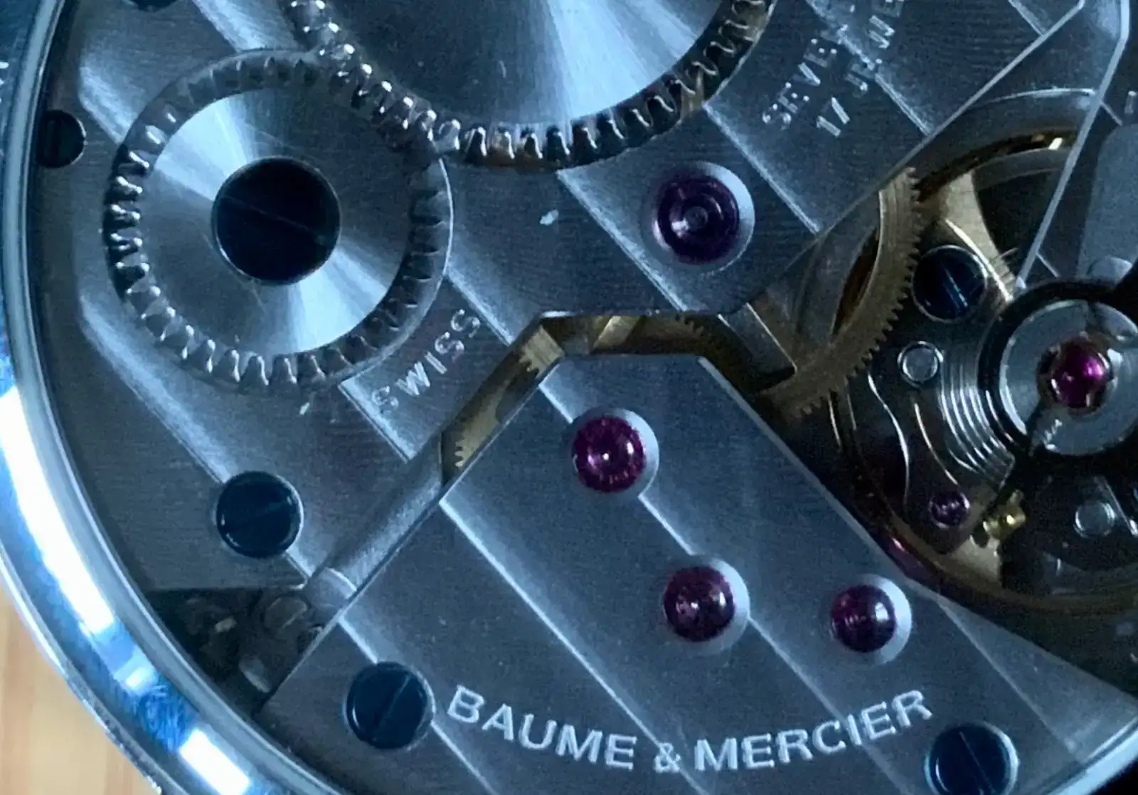

Muy interesante y confirma entonces lo que encontré:
-Calidad más baja: tornillos "pintazos" es decir galvanizados o recubiertos de una capa azul mediante un proceso químico
-Calidad intermedia: tornillos que venían de fábrica niquelados y se les pule la cabeza para después calentar y que se vuelva azul solo la cabeza, no la ranura
-Calidad top: tornillos azulados al fuego enteramente
Reacciones: lookjapan
Interesante debate el que has traído, porque ahora sabemos un poquito más del por qué en las diferencias de precio suizo-chino. A nivel de calibres, por lo menos.
Para futuras dudas sobre si ranura sí o ranura no:
Reacciones: Lucky, Rafa_Capo y itsmemario

Yo es que ni veo lo de "swiss"...
No seas malo Mario...
No voy a poder dormir esta noche...

Yo habría dicho que el suizo era el de la izquierda, por el rebaje en el regulador...

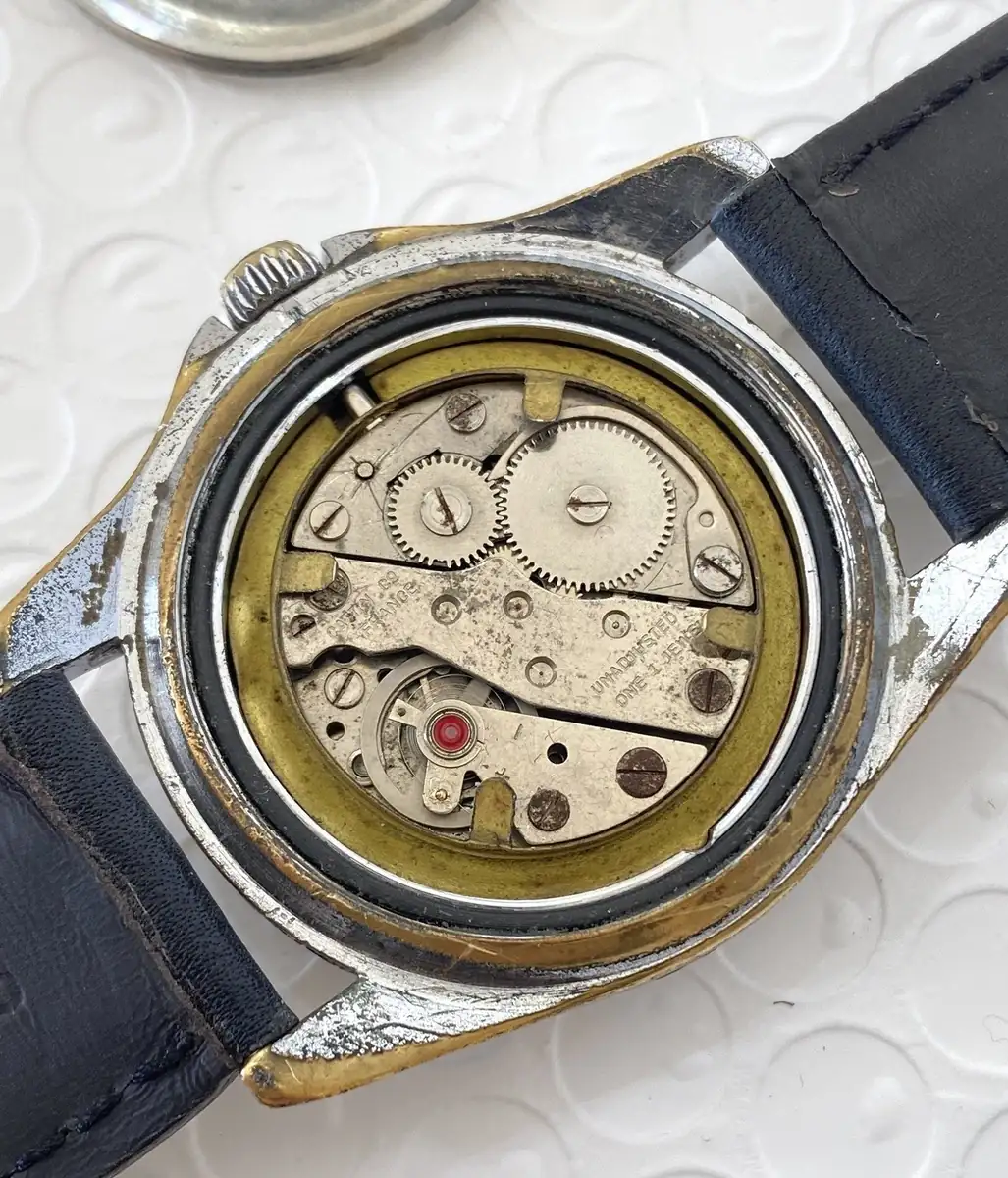

Reacciones: Peteflay, AbderramanII, pablitos y 1 persona más
