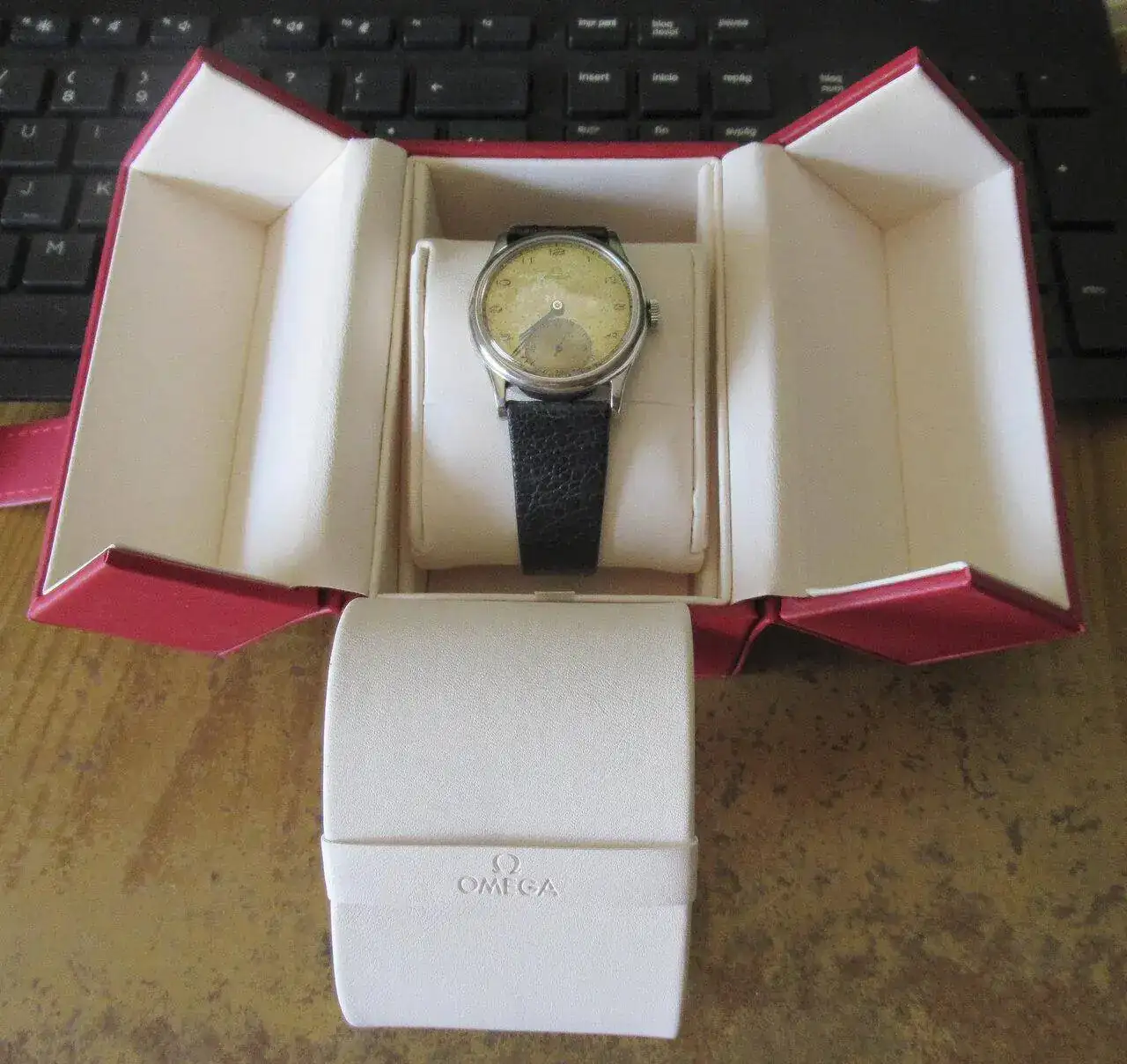

Llegó el señor de UPS y me trajo un paquetillo ...
Ver el archivos adjunto 2704397
Y vaya tela con el italiano .... se ve que tiene acciones en las casas de embalajes
Ver el archivos adjunto 2704398
Ver el archivos adjunto 2704399
Ver el archivos adjunto 2704400
¡Por fin!
Ver el archivos adjunto 2704402
Ver el archivos adjunto 2704403

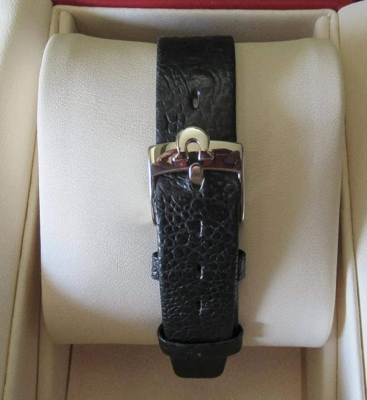

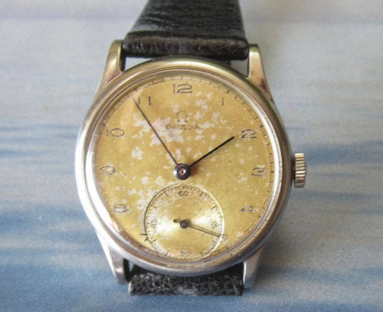

Un reloj con mucha solera pero la hebilla canta la Traviata
Ver el archivos adjunto 2704404

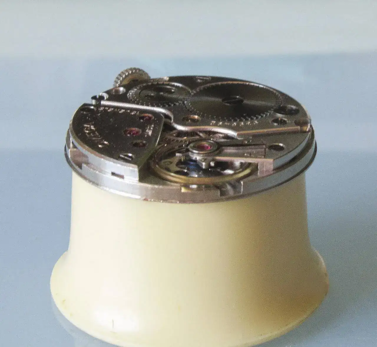

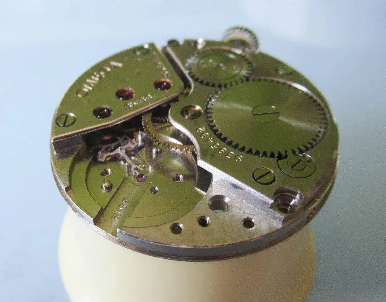

Y aquí está el 30T2
Ver el archivos adjunto 2704405

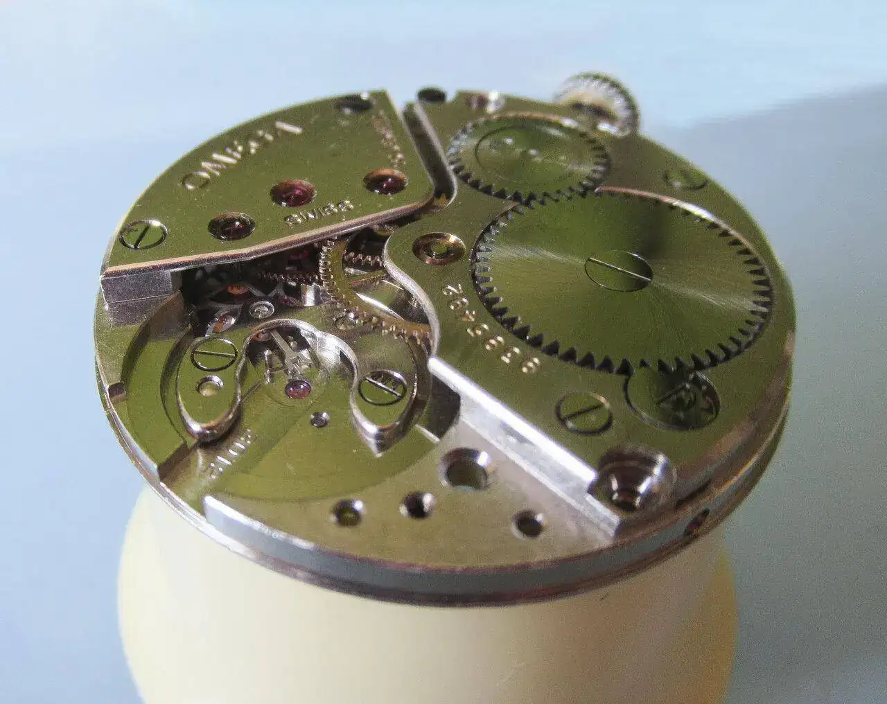

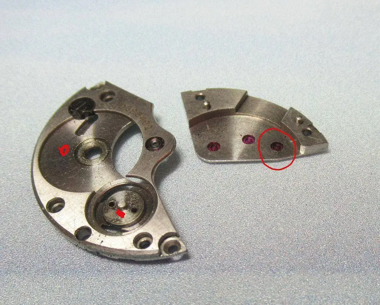

Trae la regulación para bastante atraso, la suciedad le hace adelantar ¡seguro!. Estaba donde marco y lo moví por si estaba pegado.
Ver el archivos adjunto 2704406

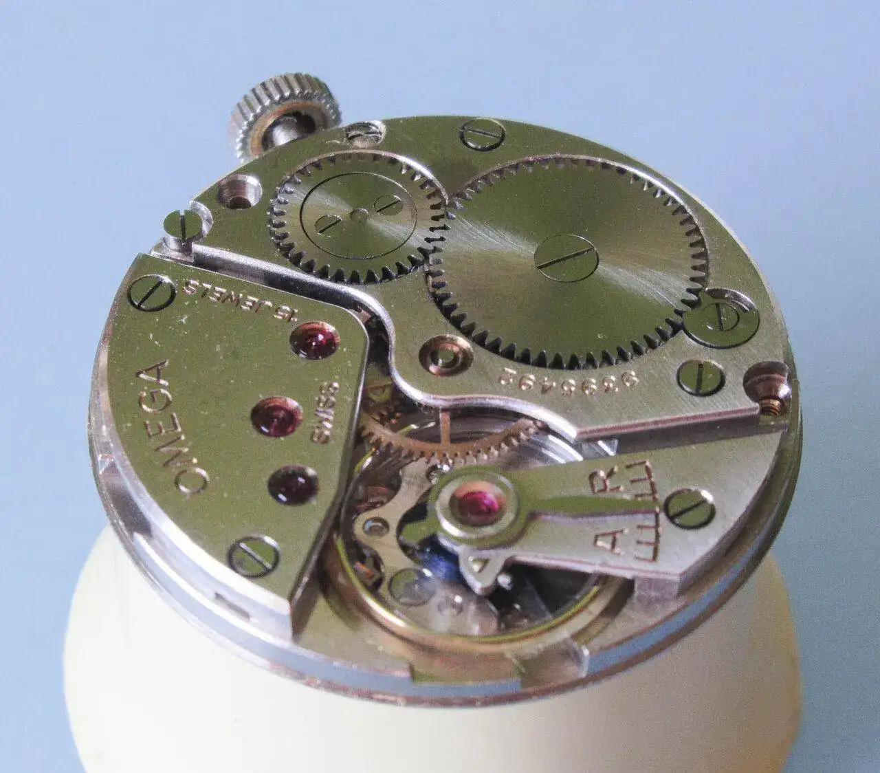

Y en su día alguien cambió un rubí rojo por uno transparente, como también señalo. Se aprecia en las partes internas los restos de aceites resecos que es la causa de tu torpe funcionar. En las zonas que señalo
Ver el archivos adjunto 2704408

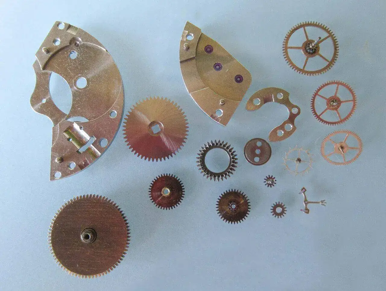

Todo ya limpio
Ver el archivos adjunto 2704410
Montamos primero las ruedas, el barrilete y el puente de carga que nos hará más fácil poner el de rodaje.
Ver el archivos adjunto 2704412
Que lo ponemos enseguida

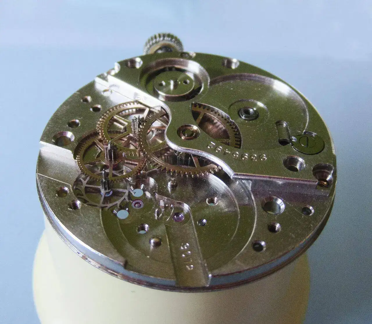

Una vez comprobado que todo rueda bien ponemos el áncora
Ver el archivos adjunto 2704416
Y la fijamos con su puente
Ver el archivos adjunto 2704419

Anda Manolo otro Omega y pecoso…al final te haces con los tropicalizados o ellos contigo :D
Gracias por traernos este hilo tan interesante y mostrarnos ese bonito reloj con un movimiento tan bien construido.
