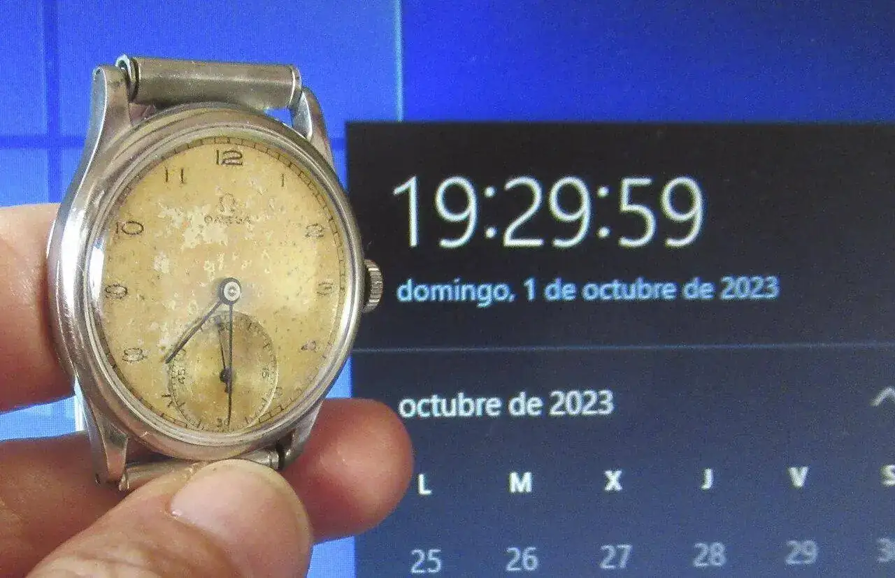

Hola muy interesante,pero me pica la curiosidad de saber como ha quedado el funcionamiento después de afinarlo, muchas gracias,saludos
Pues está prácticamente perfecto pero con la raqueta desplazada hacia -. Yo pensé que era por la suciedad pero no, la necesita ahí.
Ultimo toque anteayer a media tarde, y hasta ahora mismo tiene una desviación de 2 seg. Pero he tenido que llevar la raqueta bastante hacia el menos.
Eso es más frecuente en los relojes que no llevan la lira antichoque en la raqueta. Sufren más.

Una prueba real ....
... como la vida misma.
