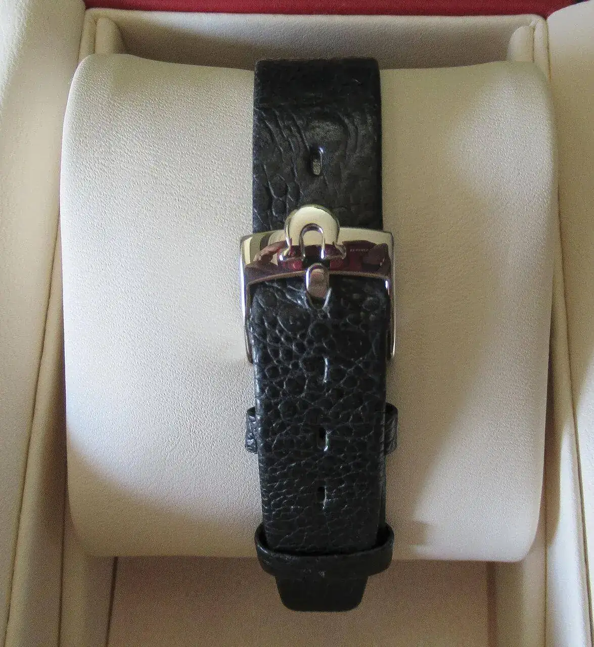

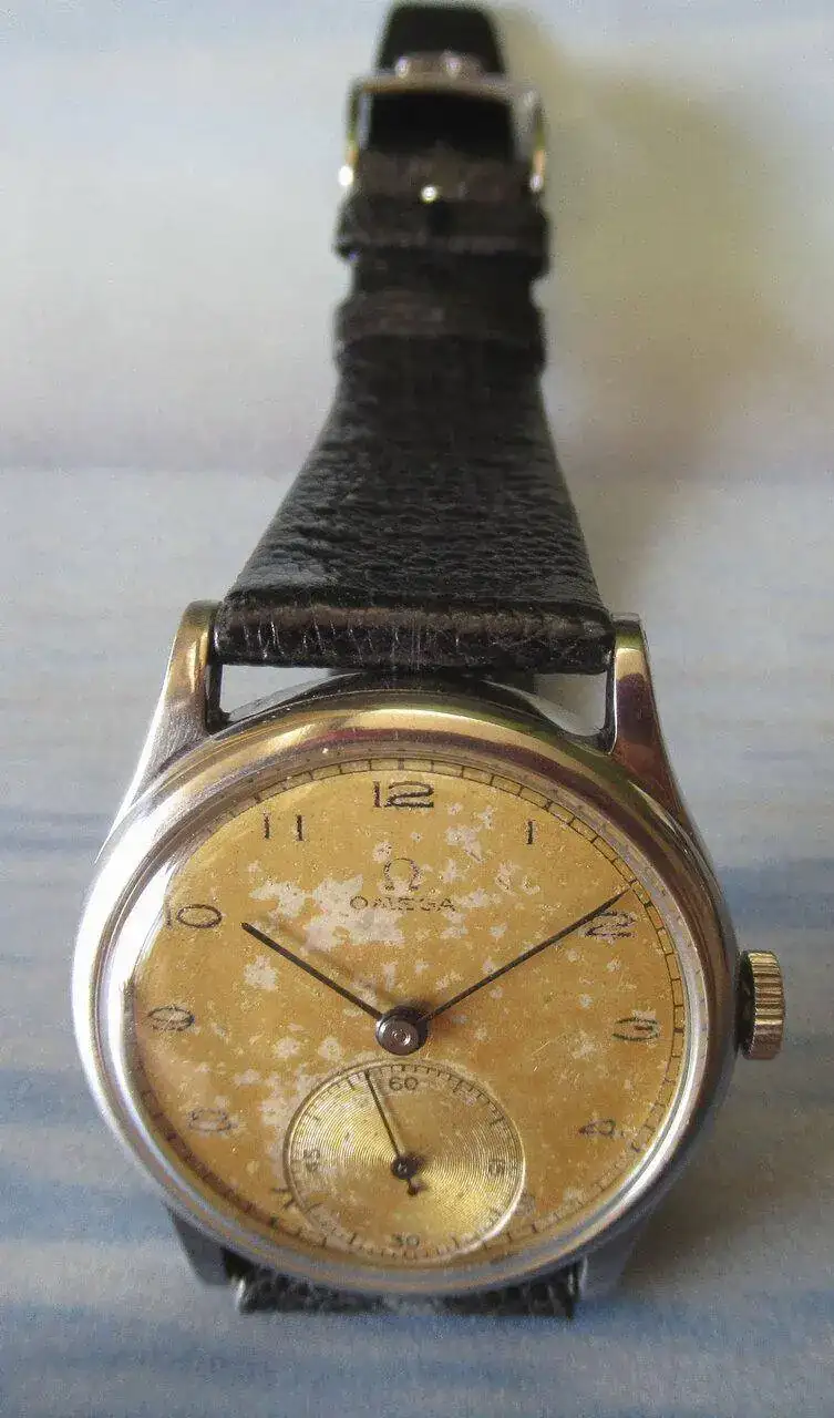

Un reloj con mucha solera pero la hebilla canta la Traviata

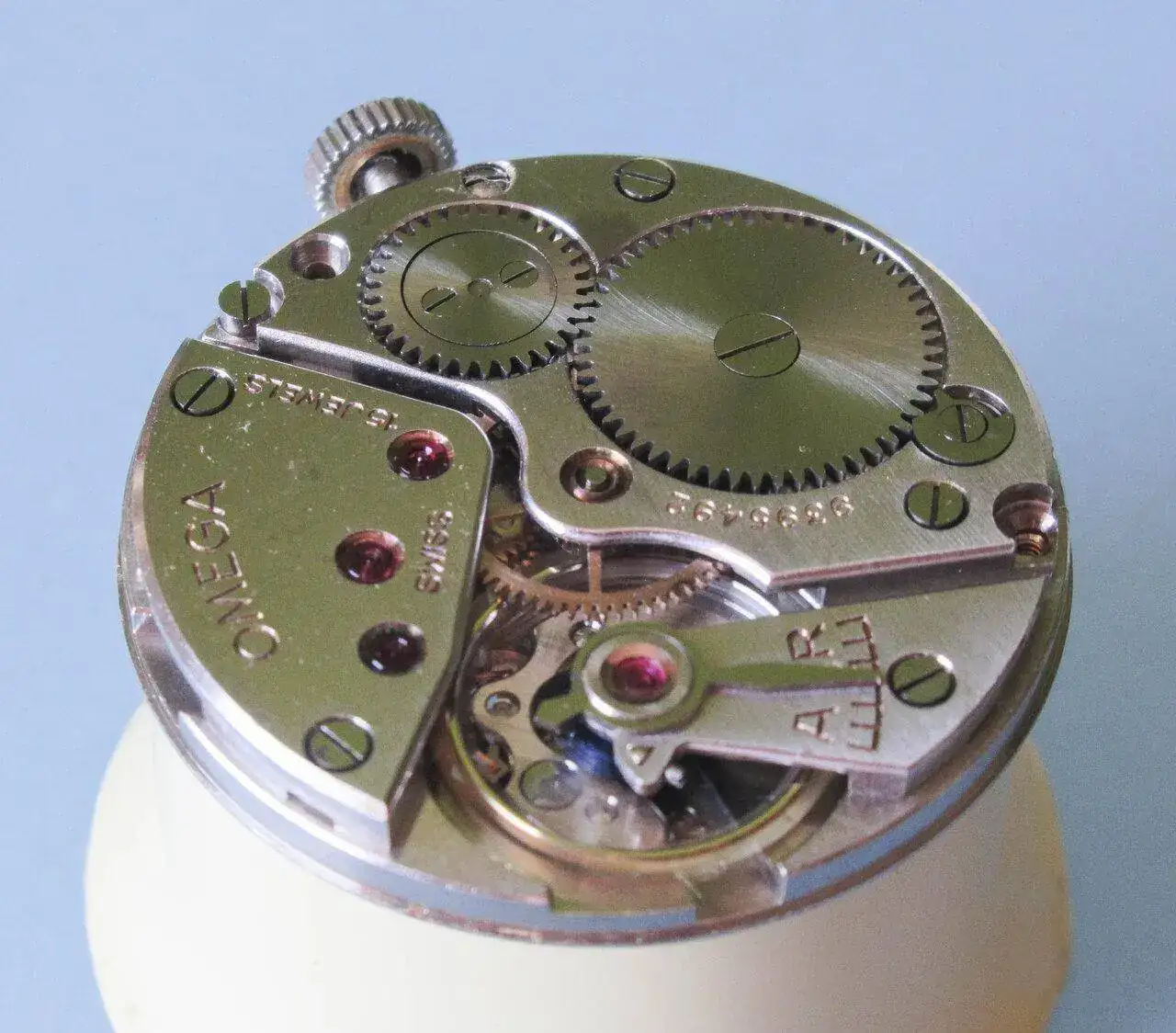

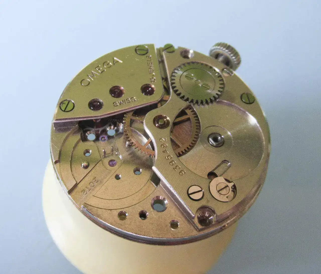

Y aquí está el 30T2

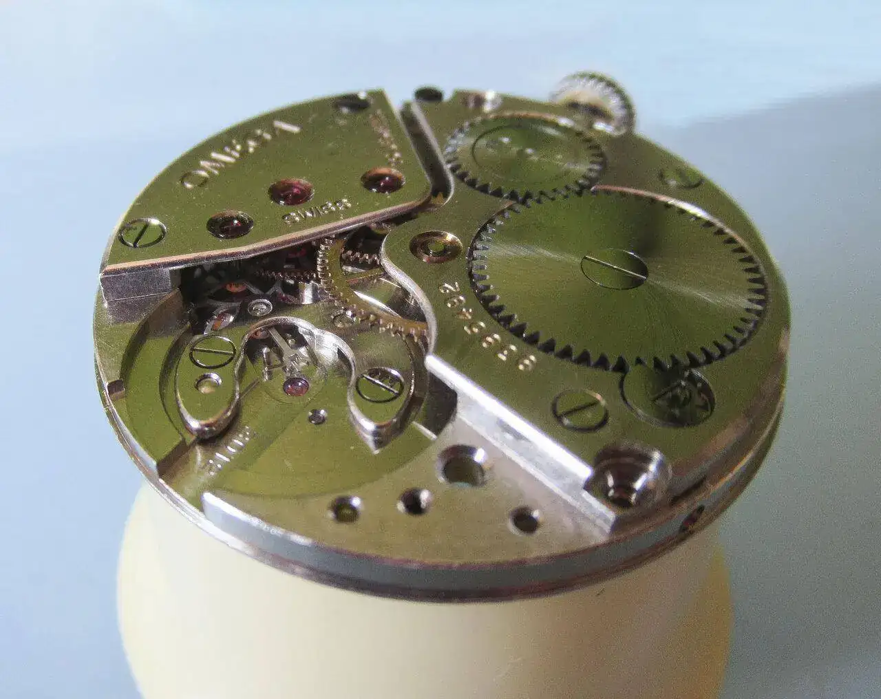

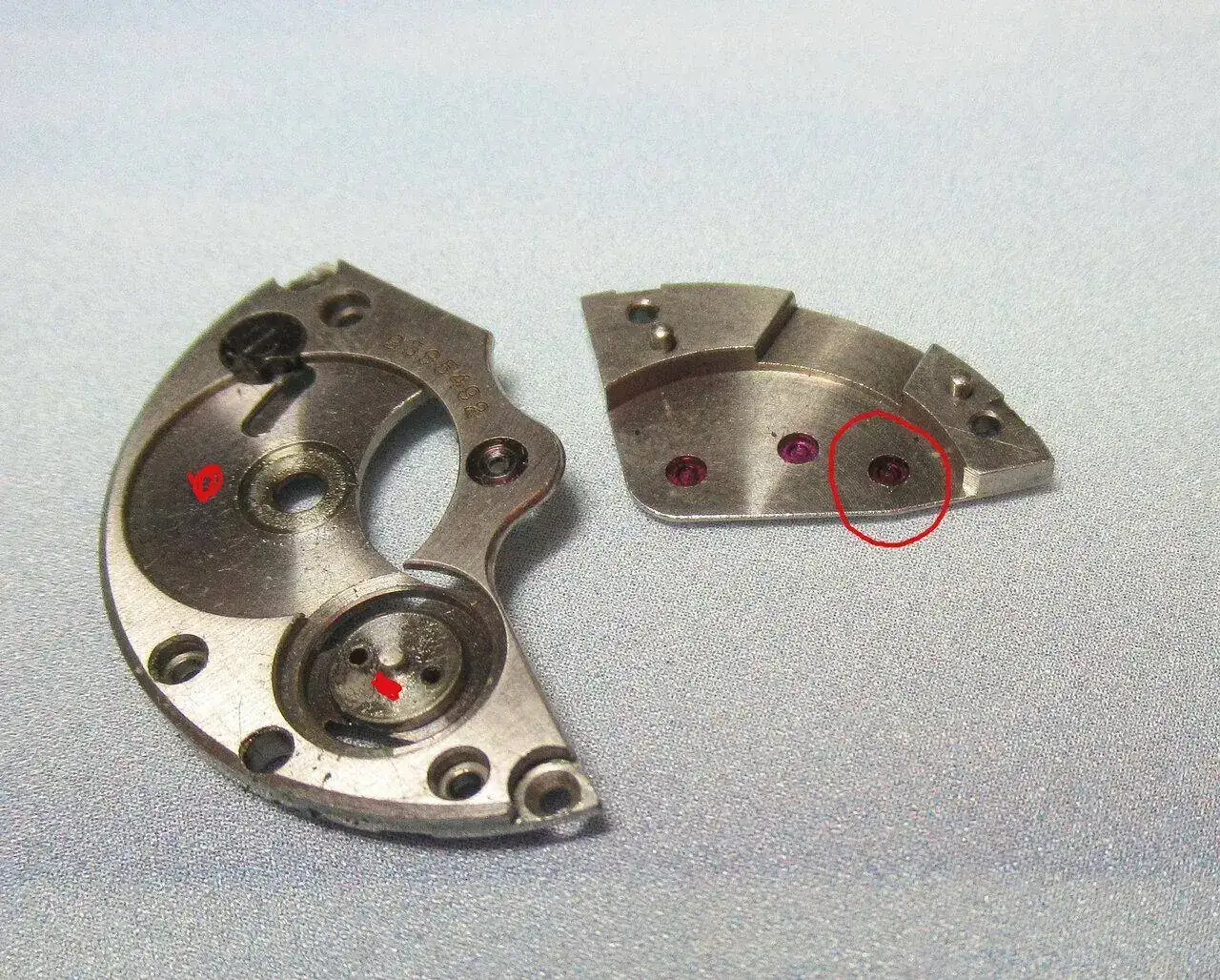

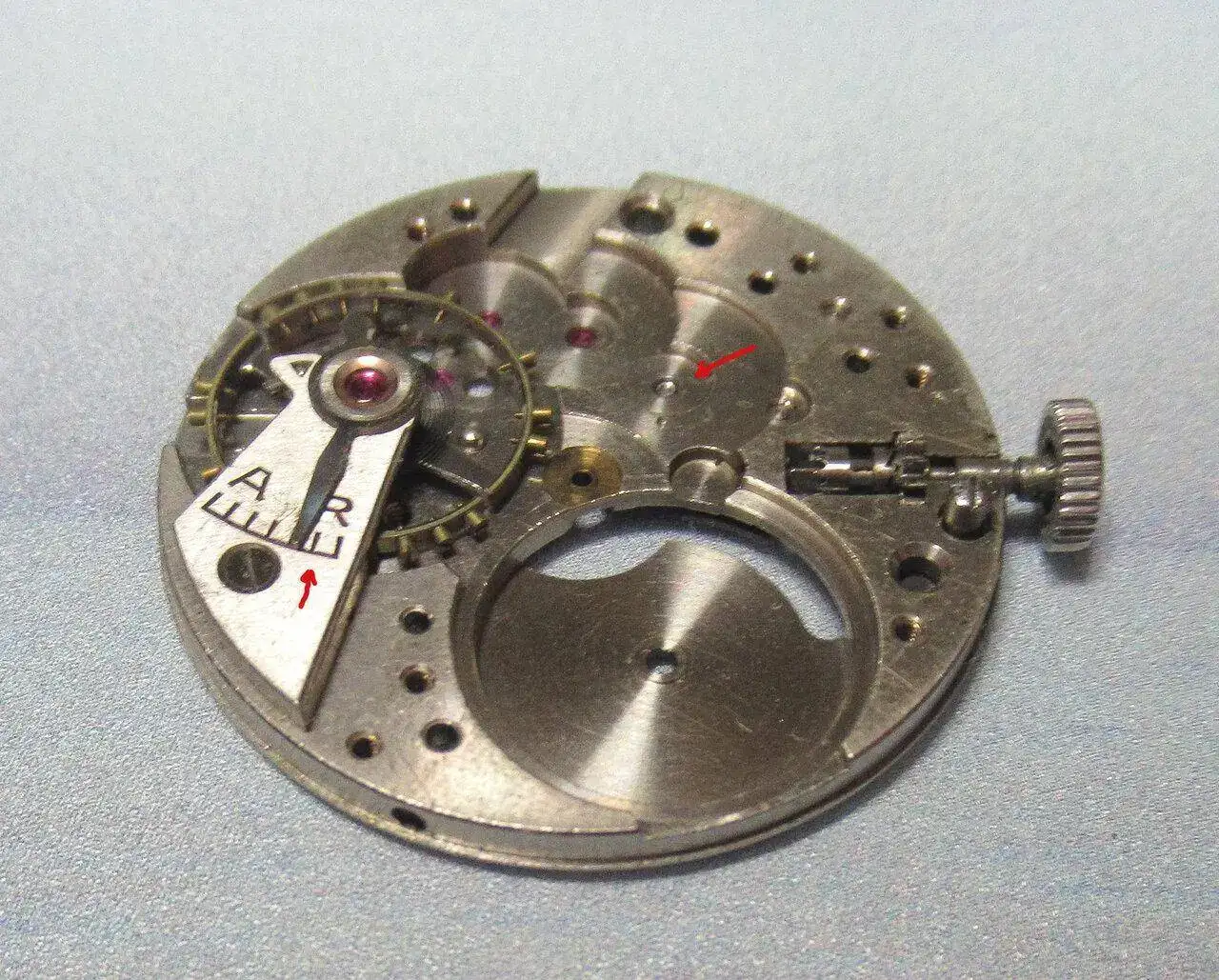

Trae la regulación para bastante atraso, la suciedad le hace adelantar ¡seguro!. Estaba donde marco y lo moví por si estaba pegado.

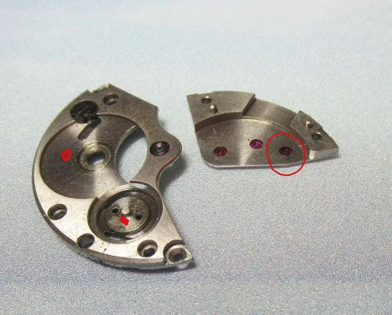

Y en su día alguien cambió un rubí rojo por uno transparente, como también señalo. Se aprecia en las partes internas los restos de aceites resecos que es la causa de tu torpe funcionar. En las zonas que señalo

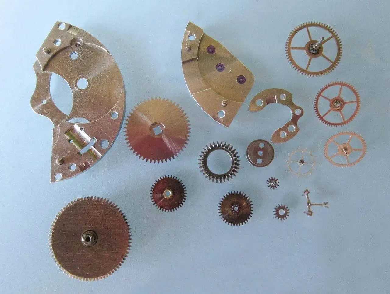

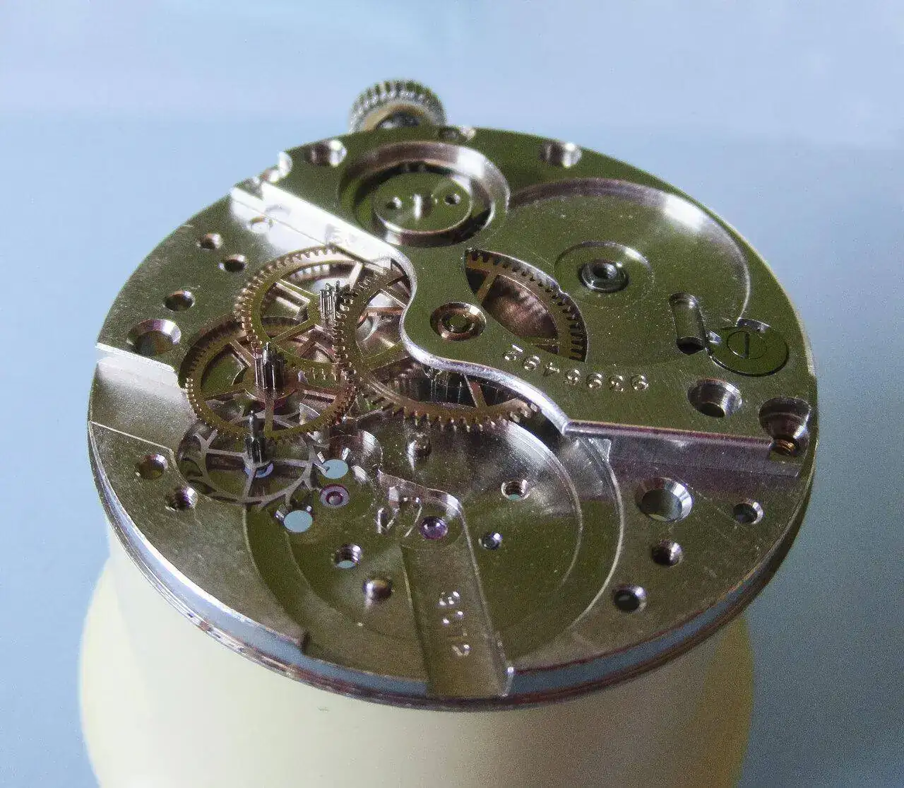

Todo ya limpio

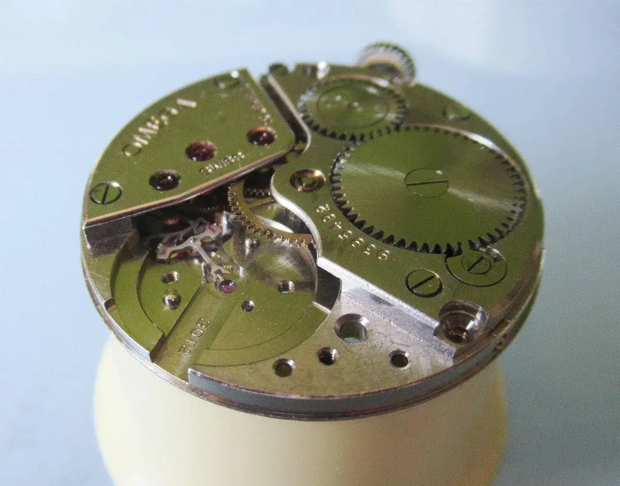

Montamos primero las ruedas, el barrilete y el puente de carga que nos hará más fácil poner el de rodaje.
Que lo ponemos enseguida
Una vez comprobado que todo rueda bien ponemos el áncora
Y la fijamos con su puente

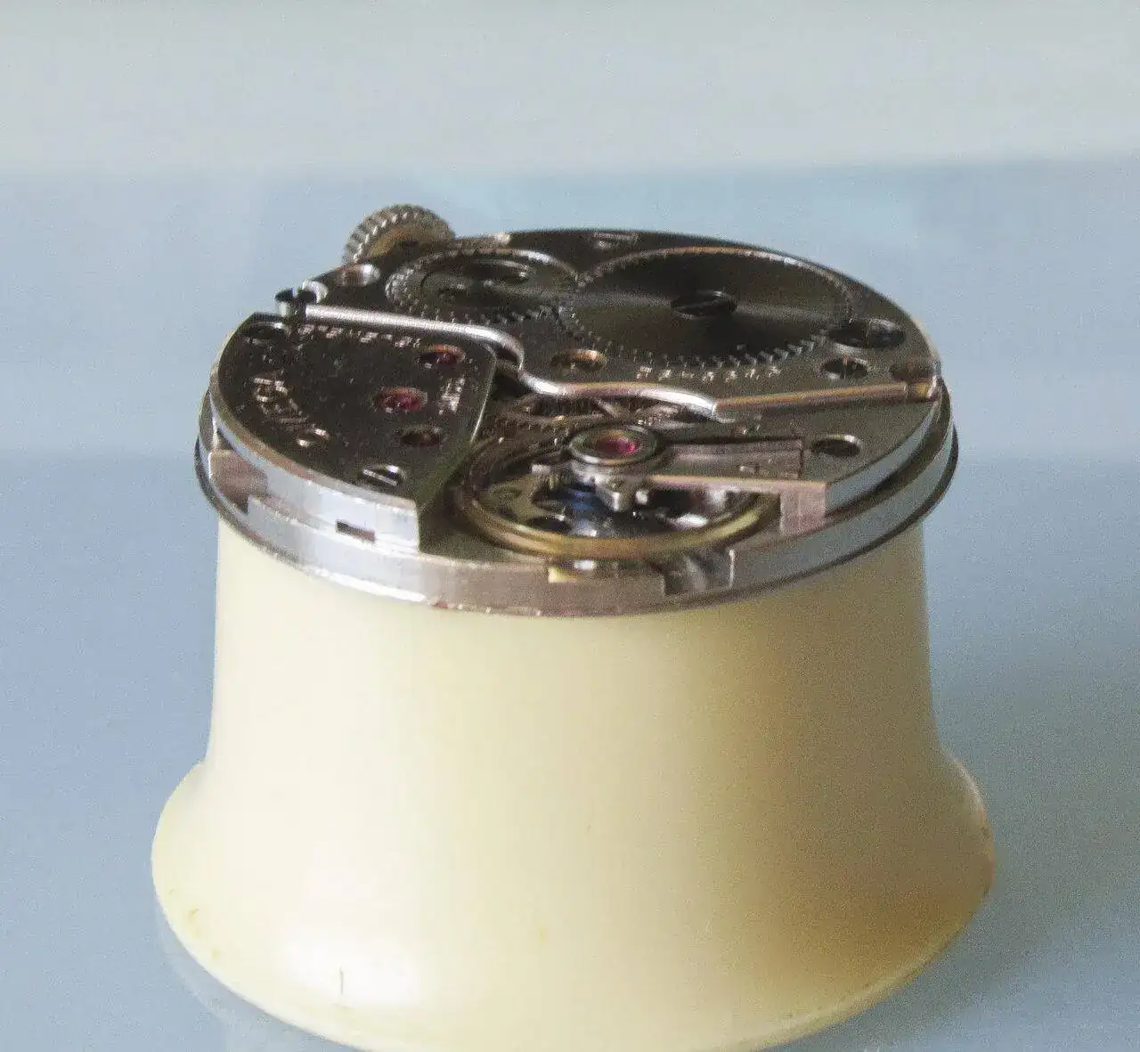

Engrasamos la paleta de salida y ponemos el volante con todos sus aditamentos
Y así está dispuesto para comprobar ahora su afinación.

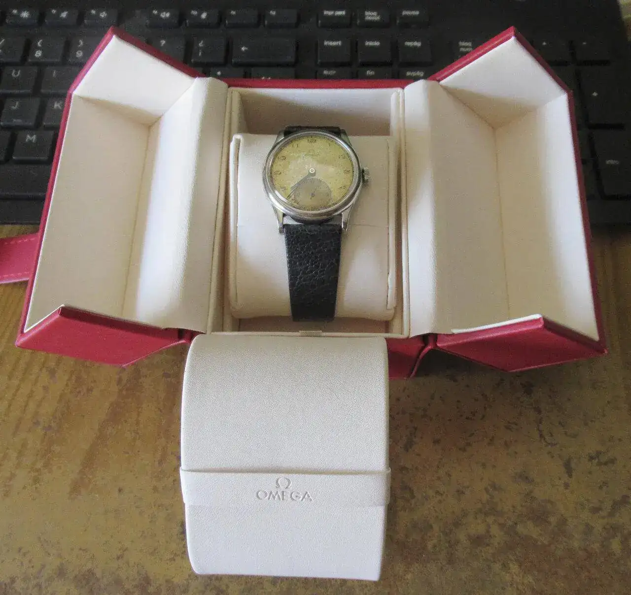

Hoooolaaaaa, vaya cosita 🤩 Y vaya caja para el embalaje ese ropero rojo de dos cuerpos, qué estilazo el italiano 👌
Muy guapo el nuevo mozo, y muy bien desnudado, ya sabes que me encantan estos striptease :flirt: La carita, pues ya sabes lo que te diría yo, pero como eres tú quien lo va a llevar :pardon:
Que lo disfrutes como se merece ese bombón :Cheers: Y muchas gracias por el hilo :friends:

Felicitaciones bonito Reloj esos calibres son unos verdaderos tractorcitos :ok::ok::clap:gracias por compartir 100/100

¿A que sí?. Vaya tío ....

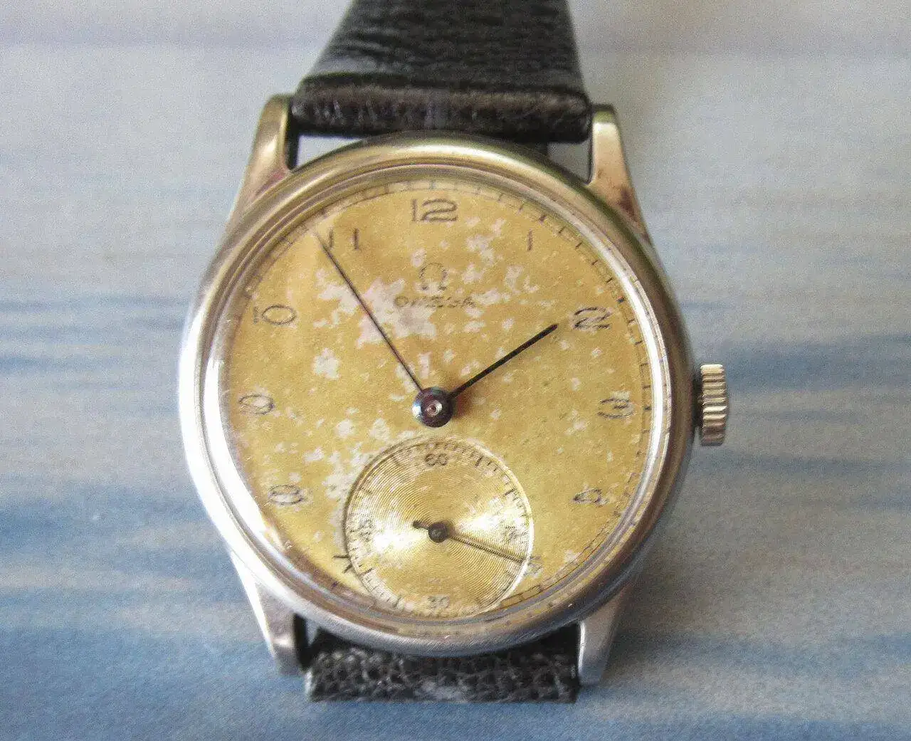

Me alegro que te haya gustado y, para tu información, te apunto que en mano no está, o no se ve, tan potreada la esfera.
Ah, pues me alegro mucho. Yo no la veo tan fatal ni en foto, y desde luego no la tocaría...
Si en mano te resulta aceptable para disfrutarlo sin repintar, pues muuucho mejor ¡y más barato!

Guapo y requetelimpio el pecosillo, el calibre se ve estupendo después de pasar por tus manos:clap::clap::clap:Da gusto ver tus montajes tan bien explicados... hasta parece fácil:yes:
Esa hebilla puedes ponérsela a otro Omega menos antiguo, ese no llevaba hebilla personalizada;-)

Y aclarado queda que es un 30T2.
Muy bonito, me gusta mucho, y como dices, la hebilla canta La Traviata y el O Sole Mio.

El calibre se ve muy bien, lo del dial va en gustos. Disfrútalo

El reloj sinceramente, como desde un principio pensé que lo irías a restaurar la esfera no dije nada , pero me parece que no está nada mal.

Y sobre el calibre ya lo aclaró Germanio, y además lo pone en el embalaje :D
Y sobre todo, sobre todo, que lo pone bien grabado en la platina, je,je,je.
Ver el archivos adjunto 2704404
Y aquí está el 30T2
Ver el archivos adjunto 2704405
Ver el archivos adjunto 2704406
Ver el archivos adjunto 2704408
Todo ya limpio
Ver el archivos adjunto 2704410
Ver el archivos adjunto 2704412
Ver el archivos adjunto 2704413
Ver el archivos adjunto 2704416
Ver el archivos adjunto 2704419
Ver el archivos adjunto 2704429
Ver el archivos adjunto 2704430
Ver el archivos adjunto 2704431
Por la estética sí, pero el número de serie generaba dudas, basándose en las fotos del vendedor y antes de que lo recibiera Manolo. Es un 30T2 de los primeros primeros.

Según me chivan las meigas, que haberlas haylas, Germanio y Relojote lo clasificaron a primer vistazo. Y es que el que sabe, sabe, je,je,je.

La caja ya ha sido adjudicada a la jefa para guardar el que tiene para eventos, totalmente a lo antiguo .... pero bonito
Ver el archivos adjunto 2704853

Qué menos para que ese Omeguita luzca tanto como cuando lo use ella.
El tuyo chupará mucha muñeca y poca heladera.
