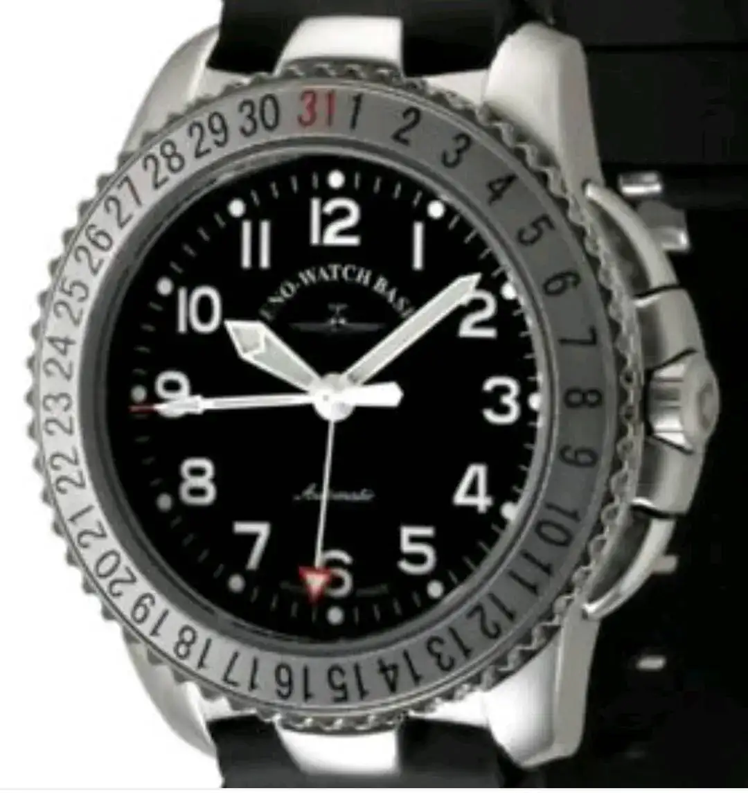

En un reloj todo lo que no sea dos agujas, una horaria y una minutera, es una complicación. Este en concreto tiene además una aguja para el segundero, otra para el calendario circular y una tercera para el GMT.Pues... no soy, precisamente un experto, pero aunque a lo mejor me equivoco, creo que no tiene porqué ser así, porque no se trata del número de agujas que tenga el movimiento del reloj, sino de una complicación añadida, como es el crono.
