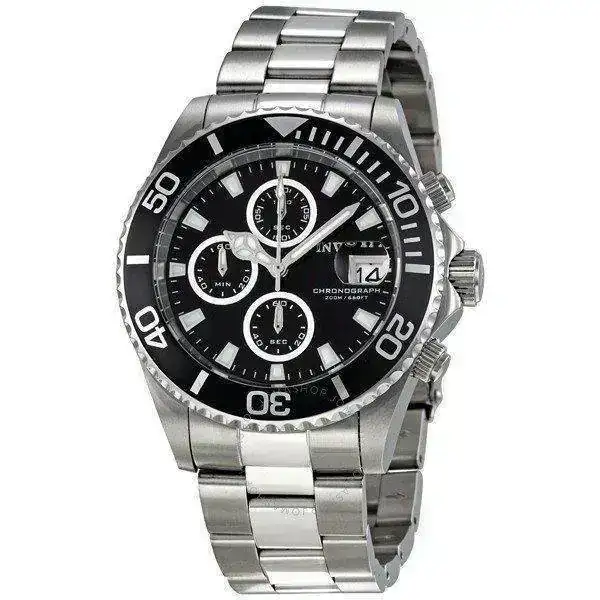

Bueno... el enlace da a un solo hora, no a un cronógrafo.
Un Chrono (en inglés) o Cronógrafo sería este...
Por lo demas, mantener el cronógrafo en marcha suele hacer trabajar más la maquinaria en un reloj mecánico. En uno de cuarzo según si me han dicho técnicos del SAT de una marca conocida es una función que hace disminuir la duración de vida de la batería.

El Invicta, pues que lleva movimiento japonés.
Sólo unos pocos invictas son swiss made. Y por ello tienen un sobreprecio,claro.

Que sea significativo el desgaste de las piezas móviles, no lo sé pues en esto llevo muy poco tiempo.
Lo que si está claro que acorta la duración de la batería puesto que estás haciendo funcionar continuamente un motor, el cual evidentemente consume, que de otro forma estaría sin alimentar (parado). De hecho hay relojes de carga por movimiento o solares que cuando no cargan (los guardas) se ponen en estado de 'letargo' de forma que paran el movimiento del segundero e incluso, dependiendo de la carga de batería disponible, el movimiento de las agujas horarias para ahorrar energía.
Lo más evidente es que un crono en marcha continua se va comiendo la vida de la bateria. Lo segundo es que como hay más piezas en funcionamiento, también hay más piezas desgastandose.
Por último, japan movt. Significa que el calibre o la maquinaria es de origen japonés, usualmente un nh35 de origen Seiko o un miyota.
El Invicta al que se refiere el compañero es de cuarzo.
Parece que lleva movimiento Hattori PC32, famoso porque vale más la pila que el calibre.
Es de una filial de Seiko pero creo que es un calibre para relojes de bazar.
En un reloj de cuarzo tener el Crono activado implicará menos duración de la batería.
En un mecánico... Está muy discutido. Hay quienes dicen que es incluso beneficioso tenerlo funcionando todo el tiempo.
