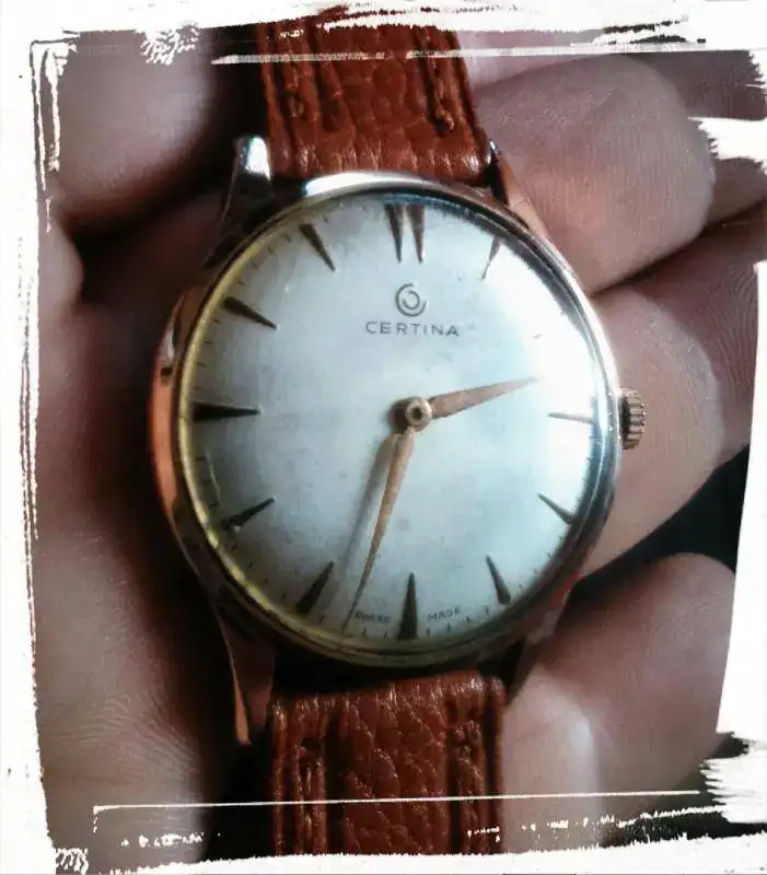

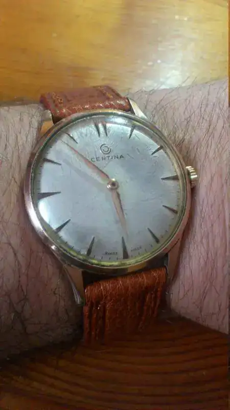

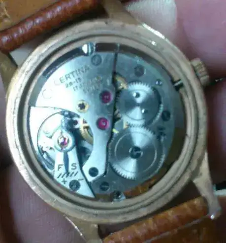

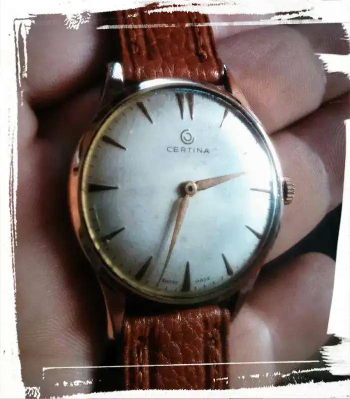

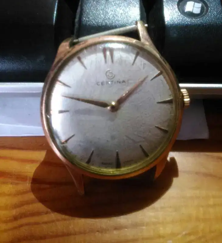

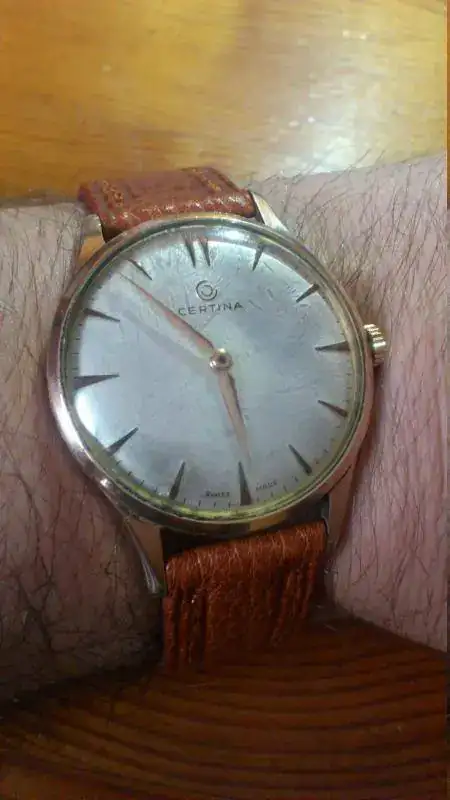

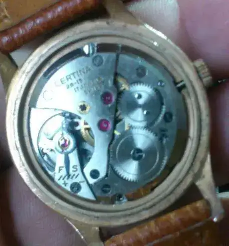

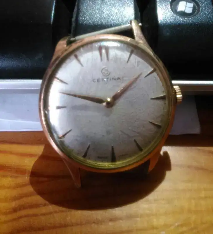

Pues a poquitos a poquitos la colección certinera va creciendo, esta mañana me he encontrado este Certina un "pelín" dañado, de hecho parece que le pasó un coche por encima, como podeis ver claramente las patas estan ligeramente torcidillas :whist:: IMG_20150503_143119.webp, aún así me lo traje para casa pensando que por el precio me serviría como donante, el compañero Ayuc que estaba a mi lado lo abrió y vimos que no solo funcionaba perfectamente si no que ademas llevaba en su interior un calibre poco común, el 28-15:clap:DSC_3102-1.webp, una vez en casa y con las indicaciones que me había dado Ayuc procedí con cuidado a intentar desdoblar las patas con bastante temor a partirlas, y...este es el resultado...DSC_3099.webp IMG_20150503_143638.webp, lamentablemente ,y aunque tuve cuidado
Fig. 1
Fig. 2
Fig. 3
[TD="bgcolor: #FFD2D2"] [SIZE=+1] Certina 28-15 [/SIZE]
Características
cuerda manual
barrer segundos
Datos
12.5 '' ', Dm = 28.0mm, Do = 28.4mm
H = 4,4mm
F = 1,3 mm
T = 2.3mm
17 joyas
f = 18.000 A / h
46h reserva de marcha
Personal de Equilibrio U2782
Tallo W2805
Resorte / batería
1.40 x 11.5 x 0.125 x 360 mm
Manos
1,50 x 0,90 x 0,18 mm[/TD]
, no pude evitar que quedaran marcas en las patas por enderezarlas, ademas le falta la aguja segundera pero no creo que sea dificil localizar una. Tambien os dejo la pagina de Ranfft donde nos indica las caracteristicas de este calibre.. Espero que os guste como ha quedado, un saludo!:bye:
pinon, este tiene que ser de la época y parecido al 28.10. Que diferencias hay entre ambos calibres ?. Buena decisión su compra.
Muchas gracias Cesc!, seguro que los expertos lo sabran mejor que yo , así a bote pronto una de las diferencias es que la 28-10 late a 19.800 a/h frente a las 18.000 a/h de este 28-15, ¿será anterior este calibre al popular 28-10? creo que se pudo empezar a producir a finales de los cincuenta y quizá el 28-10 ya en los sesenta..:hmm:

Nunca mejor dicho lo de las cuatro perras.....;-) te quedo de cine, ya veo que le echaste valor, poco a poco se les va perdiendo el miedo,¡¡ yes un artista !!.
Es que estoy aprendiendo de ti! jajaja, de verdad que no me hubiese atrevido a hacerlo si no me dices como. Ah estas siguiendo el reloj que te dije?, le quedan un par de minutos pero ya te digo que no está original al 100%. Un saludo!

Cómo has enderezado las asas? no me parece una operación sencilla.
Gracias Rueda, supongo que será bueno pero desde luego no es tan popular ni conocido como su primo 28-10, no?
Hola Virutas! jajaja cuatro perrinas chicas. Pues las enderece siguiendo unos consejos que me dio Ayuc, con unas alicates estrechas y recubiertas para no dejar marcas fui enderezandolas muy poco a poco y con muchísimo cuidado, no fue mal del todo el experimento pero aun así me quedaron marcas en las patas. Un saludo!

El que yo tengo es de la misma familia, el 28-151 de 1961.

Buena máquina y buen trabajo de enderezado. Respecto a las marcas, nada que un reenchapado no pueda solucionar. Aunque en las fotos no se nota. Yo diría que si no es molesto, déjalo así. La segundera aparecerá rápido, verás que sí.
