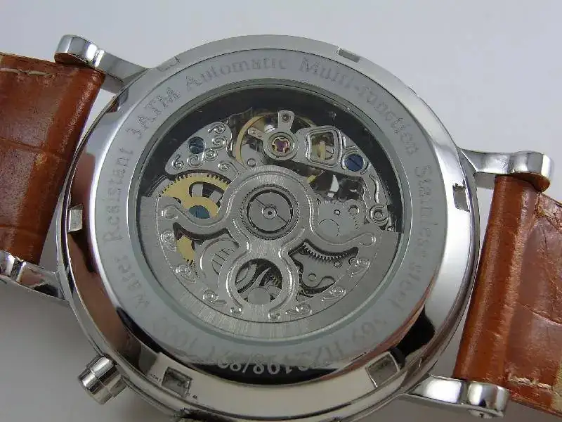

Parece que lleva el calibre chino CH2189 S.
En principio no me gustan mucho los automáticos chinos demasiado sencillos, y menos si le han metido complicaciones o añadidos, aunque en éste caso hayan usado un diseño que se ha demostrado fiable con el tiempo (luego hablo de ello, el movimiento que llevaban los Seiko 5 de hace años).
No creo ser ser sospechoso de tener fobia a los relojes chinos, pero para movimientos chinos me gustan los clones de Unitas, los Seagull ST21 (clon "caro" del 2824), los Seagull ST25 y también los ST16 si no llevan complicaciones, y muy poco más.
El precio de 15 euros al mes (durante muchos meses), me parece disparatadamente caro. No dudo que la caja esté bien terminada y sea de calidad, pero no pagaría más de, pongamos, 80 euros por él y si me gustara el diseño.

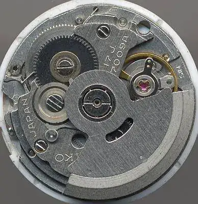

El Hangzhou HZ2189 es un clon esqueletizado de un calibre de Seiko 5 de hace décadas, el 7009. Por diseño no tendría porqué ser malo, relojes con ese calibre han durado décadas. Otra cosa serían calidades de fabricación.

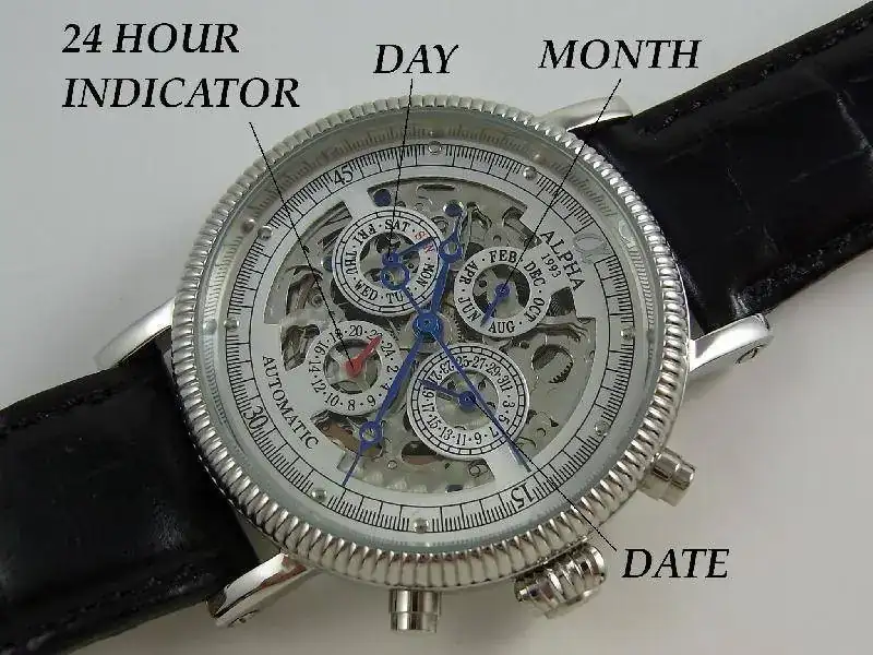

Y no exactamente la misma versión del movimiento Hangzhou, pero vamos, uno parecido tenían en Alpha por dos perras.
ALPHA AUTOMATIC MULTIFUNCTION SKELETON MANS
