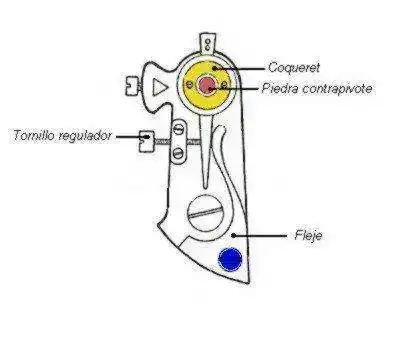

Raqueta: Pieza de acero formada por un aro encajado a rozamiento elástico alrededor del coqueret (sobre el puente de volante) y, generalmente, con dos brazos que salen del aro, uno corto hacia un lado, y otro más largo hacia otro. El brazo corto lleva dos pasadores hacia abajo (o una llave y un pasador, según se muestra en la ilustración superior) entre los que va la última vuelta del muelle espiral, apoyándose en ellos en un momento de su vibración. En posición de reposo la espiral debe hallarse en el centro de ambos pasadores, sin rozar en ninguno.El brazo largo (llamado índice, cola o flecha) apunta hacia una escala con varias divisiones y dos letras A de adelanto (F, fast, rápido, en inglés), y R de retraso (S, slow, lento, en inglés); girando la raqueta hacia la A se acorta la longitud de la espiral y, por tanto, ésta aumentará el ritmo de sus vibraciones; girándola hacia la R, se alargará e irá más lenta. El manejo de la raqueta se facilita en los calibres más completos mediante dispositivos que permiten mover el índice con precisión, como el que se muestra en la ilustración inferior, llamado cuello de cisne, consistente en un muelle de fleje que presiona la cola de la raqueta contra un tornillo regulable.
Sacado de
    7,4 KB · Visitas: 164
