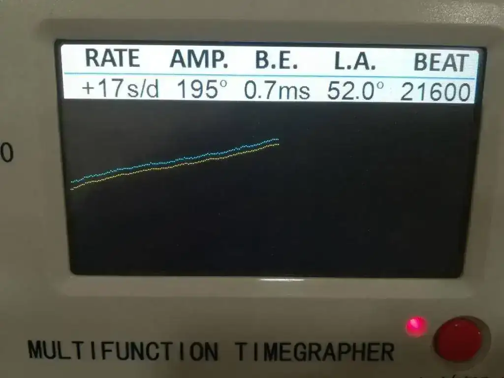

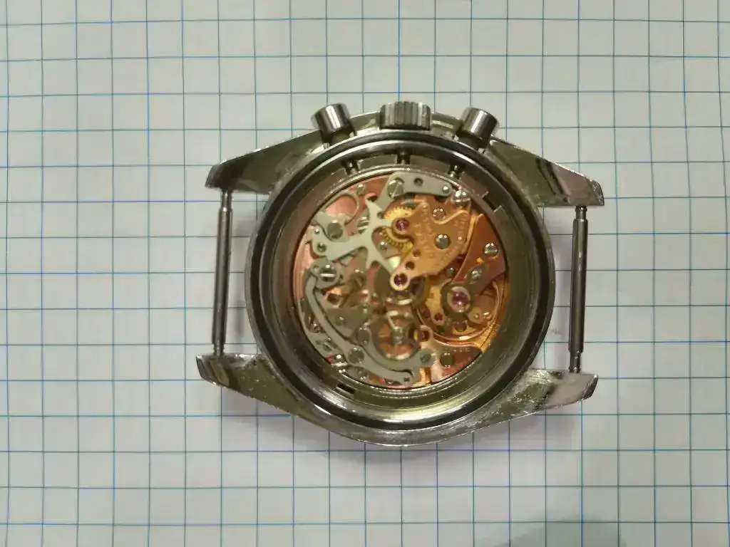

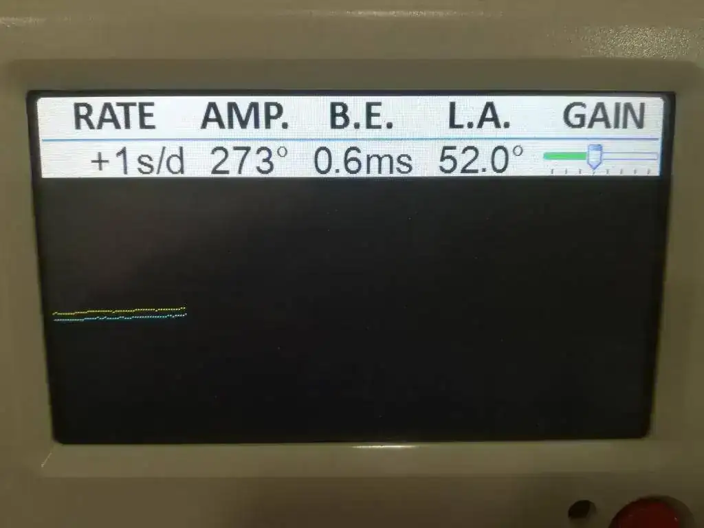

Omega 861
    33,7 KB · Visitas: 170
    17,9 KB · Visitas: 147
    18,2 KB · Visitas: 148
Perdonar, en la primera foto el reloj tiene 1/4 de carga y en la otra 3/4 de carga.
¡Cóndrios! ¡Qué rápido has hecho la prueba! A mi me costó medio mes aclararme con el programita...!
Hombre, yo lo he hecho con un cronocomparador. Es chino, pero nada a que ver con la App: pones el reloj en el soporte y ya está.
