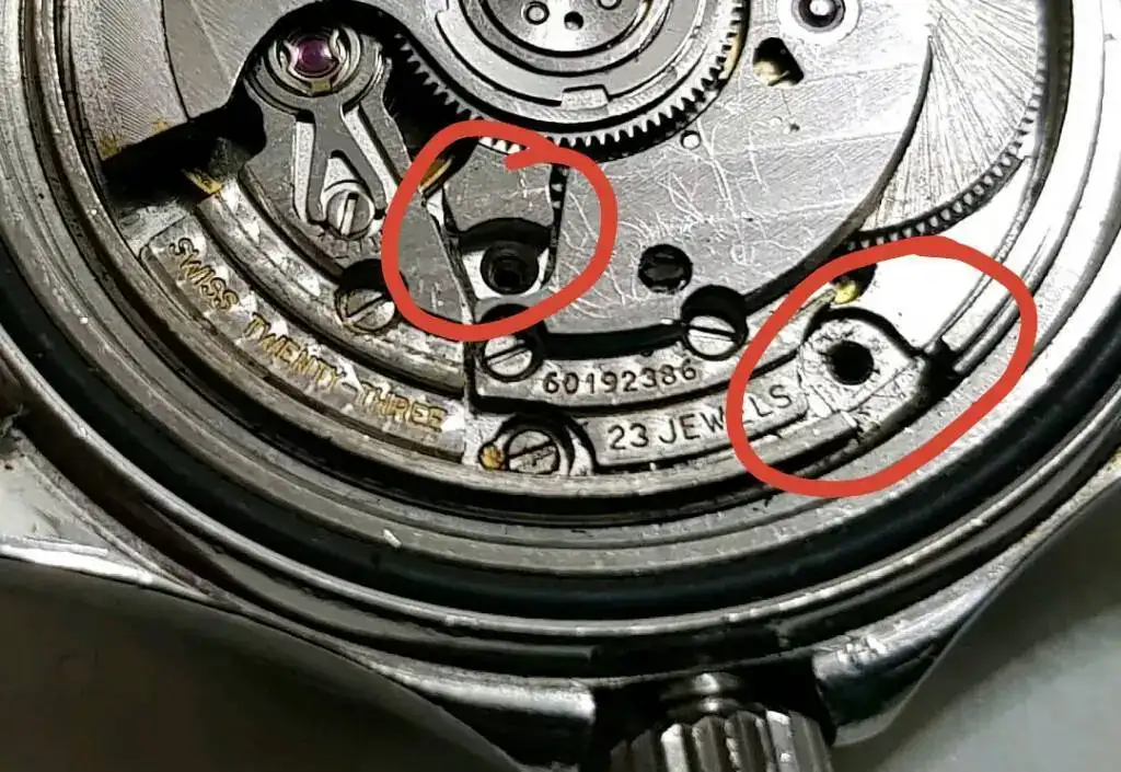

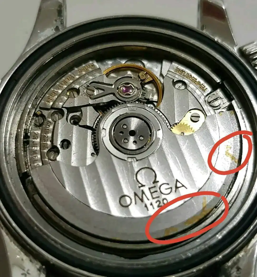

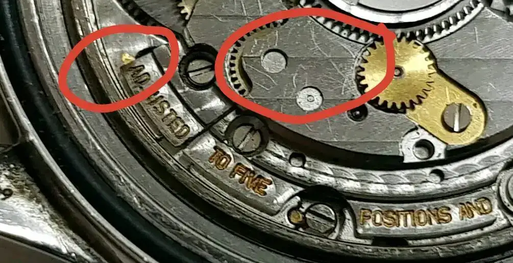

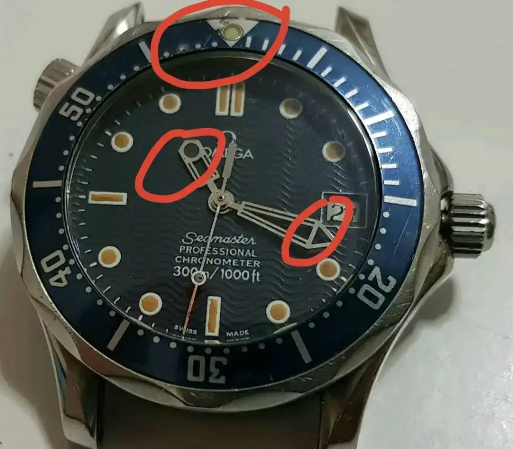

Se trata del Omega Seamaster Profesional de 36mm con calibre 1120.
Como se puede ver el bisel está muy perjudicado y hay pérdida de "lumen" en las agujas que además están desalineadas.
La máquina está aún peor.
Las erosiones en el rotor posiblemente indican que hay una importante holgura en el eje.
Falta un tornillo del módulo automático así como el de sujeción a la caja.
La base muestra impactos de la masa oscilante y todo el acabado externo está repleto de rasguños.
Es evidente que el reloj ha sido toqueteado a base de bien y por manos inexpertas o descuidadas. Se podría asegurar que ha habido cierto ensañamiento provocando un daño más allá del estrictamente necesario.
Lógicamente el reloj no funciona y, por si todo esto fuera poco, carece de tapa trasera y tampoco tiene brazalete.
¿ Cómo es posible que un reloj de esta gama de precio haya llegado a este estado previo al achatarramiento?

Y no se olvide usted del estado del dial (luminova) que parecen huevos fritos... y el datario? Tras una pelea de gatos... para mí es una esfera que ha estado expuesta a agua (marina...) y me uno a lo del pastiche o donación múltiple de piezas. De pena.

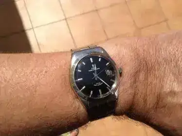

Bueno, también depende de lo cuidadoso que sea el usuario. Os muestro aquí el que fue durante unos cuantos años, "el solo reloj de mi padre". Se bañaba con él en la playa y en la piscina y hasta dormía con él puesto, pero por otro lado, era una persona cuidadosa con sus cosas:
