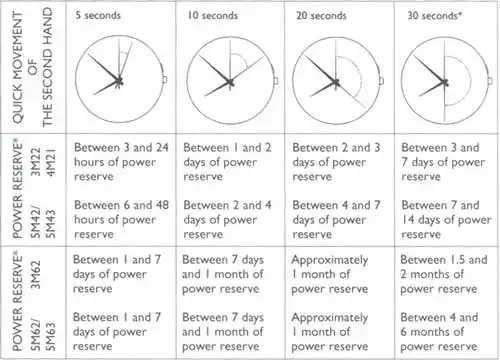

Posiblemente los kinetic que tienes aguantan eso mismo - 3 meses, los primeros kinetic aguantavam unas 70 horas, despues una semana, un mes, y por ahi adelante.
Que calibres llevan los tuyos?
También hay esto:
Ver el archivos adjunto 395241
También hay esto:
El Arctura es el 5M62, el del Racer creo que el 5M42, pero es que ese tengo que abrirlo para confirmarlo.
