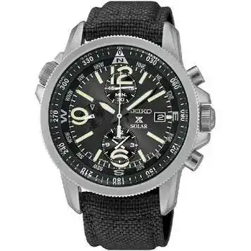

pues eso... es un Seiko SSC293P2 y me han dicho en el servicio oficial que no se le pueden pulir unas rayaditas del cristal mineral hardlex... ¿es cierto?
gracias

Por poder se podrá pero costará.
Aunque, si no recuerdo mal, un forero llegó a pulir un cristal zafiro. Así que valora tú mismo si el esfuerzo merece la pena. De todas formas los cristales no son muy caros, si no eres manitas igual te compensa cambiarlo. Personalmente, yo intentaría pulirlo porque de comprar siempre hay tiempo. Te dejo un link de un pulido que hice en su día por si te animas a intentarlo. Un saludo.

Pulir se puede pulir, pero no compensa y -no va a quedar bien
Así es, pulir en cristales antigüos, curvos, facetados, raros. Porque es un trabajo pesado y delicado, ya que debes trabajar con calma para no calentar mucho el cristal.
Si son una rayitas, espera a que se le hagan más. Yo al principio era muy quisquilloso con el una raya, a pulir, un detallito a componer y ahora pues ya no pienso tanto en eso.
Manuel
Se puede pulir y puede quedar muy bien, yo he dejado cristales por los que no se podía casi ni ver la hora como nuevos, incluso zafiro, todo es cuestión de tiempo y trabajo.
Pero si son unas marcas finas, yo no lo tocaría, ya que al lijar y pulir el cristal es probable que queden marcas de lija o se pueda romper por el calentamiento. Podrías tratar de sólo pulirlo si no es muy profundo con una pulidora de banco o una dremel ,con cuidado, utilizando óxido de cerio o algún compuesto similar.
De todos modos, ese reloj lleva un cristal redondo y normal, siempre podrías cambiarlo incluso por un zafiro que en ebay te saldría por pocos euros.
Un saludo,
pulirlo en un profesional vale mas el collar que el perro , merece la pena un cristal nuevo
si lo haces tu con paciencia y perdiendo una tarde tienes tutoriales en youtube y en foros dremel lija y pasta de pulir... y paciencia
