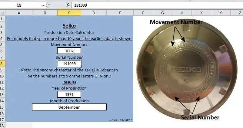

He encontrado esto por la red:
Es una hoja de cálculo Excel, con la cual podemos determinar la fecha (año y mes) de fabricación de nuestros SEIKO.
No pongo el link para bajarla, pero si os interesa, mensaje privado con vuestra dir email y os envio la excel o bien el link url para bajarla.
Tras introducir los dos datos (Movement number y Serial number) haced click en otra casilla del excel, por ejemplo sobre la de "Year of production" para que el excel haga el cálculo y escriba el resultado.

Bueno, esto es más sencillo; Seiko es bastante transparente con sus números de serie: El número de serie de un Seiko tiene el formato ABXXXX, donde:
A es el último dígito del año de fabricación (por ejemplo, 2 para el 2012.- ojo, esto genera incertidumbre con la década, que debemos saber por anticipado; 2 vale para 2012, para 2002, para 1992...)
B es el mes de fabricación (de 1 a 9 para enero a septiembre, y O, N, D para Octubre, Noviembre, Diciembre)
XXXX es el número de serie del modelo de reloj (es decir si cambia la caja o movimiento, el número de serie se puede repetir)
Así, por ejemplo, un Seiko con el número de serie 1N0032, que sepamos que es de fabricación reciente, es el número 0032 de los fabricados en el mes de Noviembre de 2011.
Fácil, ¿no?
Fácil, ¿no?
Y no podria ser del año 2001? no se pregunto...
Y no podria ser del 2001?? pregunto
...por eso digo 'y que sepamos que es de fabricación reciente' 😉
De todas formas, hay pocos modelos que duren más de una década sin cambios... aunque hay excepciones, como el MM300, que ya lleva 13 años inalterado en catálogo, o algunos GS. En fin, que si sabes la década, el número de serie te dice el año y el mes.

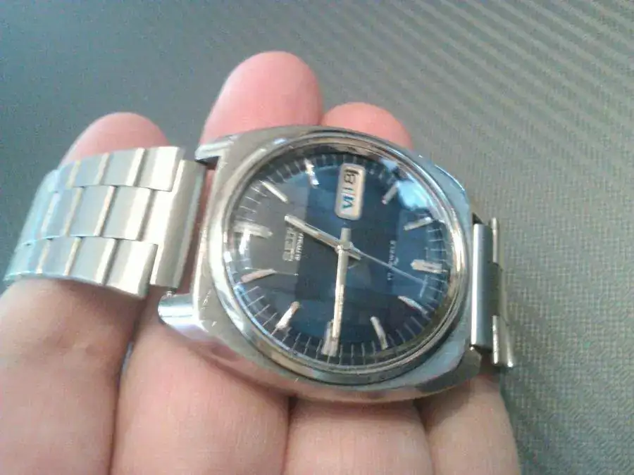

A mi me pone que es del 86 y juraría que es un setentero , será del 76??? es un 7009-8100 y el serial 630436
OS pongo la foto por si OS suena
Hay que leerse todo el hilo my friend, tu reloj será del 2011.
Dear partner ! , Me lo había leido completo antes , y el resultado me ha salido a través de la página excel de Seiko. Sabes de que te hablo ?, está en el hilo.
Interesante enlace, le dare un vistazo con mis seikos a ver que me sale.
el que tengo yo pone 7009-3050 y el serial 558407 y también juraría que es mas viejo a mi me pone que es del 85,nuse,nuse.
Puede que el modelo sea de los 70 pero siguieron fabricándolo hasta los 80?
Puede ser, lo conseguí bastante cuidadito, bueno el 86 también fue buen año, han dando yo con el Spectrum y mi Motilla de 50, que tiempos :huh:
