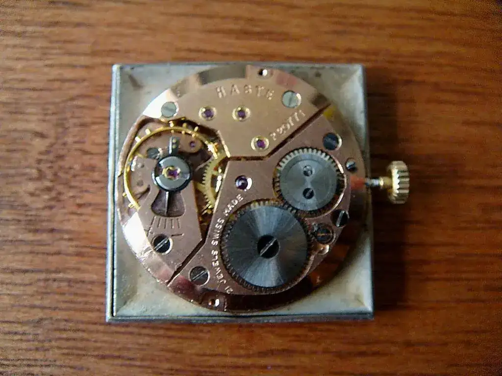

Buen día Javier; es difícil decir lo que obviamente le comentan los amigos. Será una buena máquina buena de bajo precio - pero lo que yo opino y creo que es lo principal...¿en que estado se encuentra esta máquina? no sea que ponerlo bien salga caro??
Sobre los buenos antecedentes que tiene todas las buenas máquinas producida en toda su historia por la fábrica Peseux. Quedaría saber como se encuentra (de ahí mi sospecha) ya que denuncia haber sido mal tratada y en un lugar sensible como es el puente del volante y además no entiendo el porque en ese lugar??. Le sugiero dejarlo pasar - aunque lo pague "barato" - ya que este reloj me deja mala impresión por las marcas que se encuentran en un lugar raro sobre el puente del volante?

Lo que te puedo decir sobre los Peseux es que son máquinas que al trabajarlas no andas batallando al armar, ya que las piezas embonan sin ningún problema, y con un buen servicio no tienes problemas. El que nos muestras tiene protección en todas las ruedas, aunque como bien te mencionaron, las marcas en el puente indican que lo sacaron sin ningún cuidado. Y la carátula que tal está?
josrey La carátula está conservada, sólo unas mínimas y pequeñas par de manchas, pero perdí el interés en ese reloj.

Como calibre bueno o malo , por mi parte es muy bueno , la lastima que estas cosas no se aprecien a simple vista
Su montaje es curioso limpio y si no me equivoco pues la foto no es muy nítida, las piedras de los ejes van montadas a cotrapiedra que le da mucha mas seguridad su limpieza y mantenimiento.
