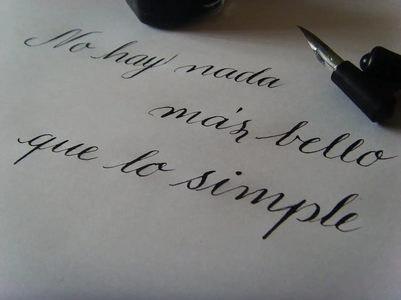

Obviamente que depende de la mano, pero pregunto si con una Reform 1745 podría lograr esta letra.
Por más que he intentado, no logro los trazos más finos. Aplico distintas presiones, pero si bien se nota que a mayor presión el trazo es más ancho, no logro hacer diferencias como para que se pueda hacer una letra caligráfica. Básicamente no me salen los finos.
Gracias!
