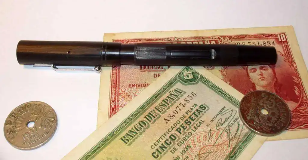

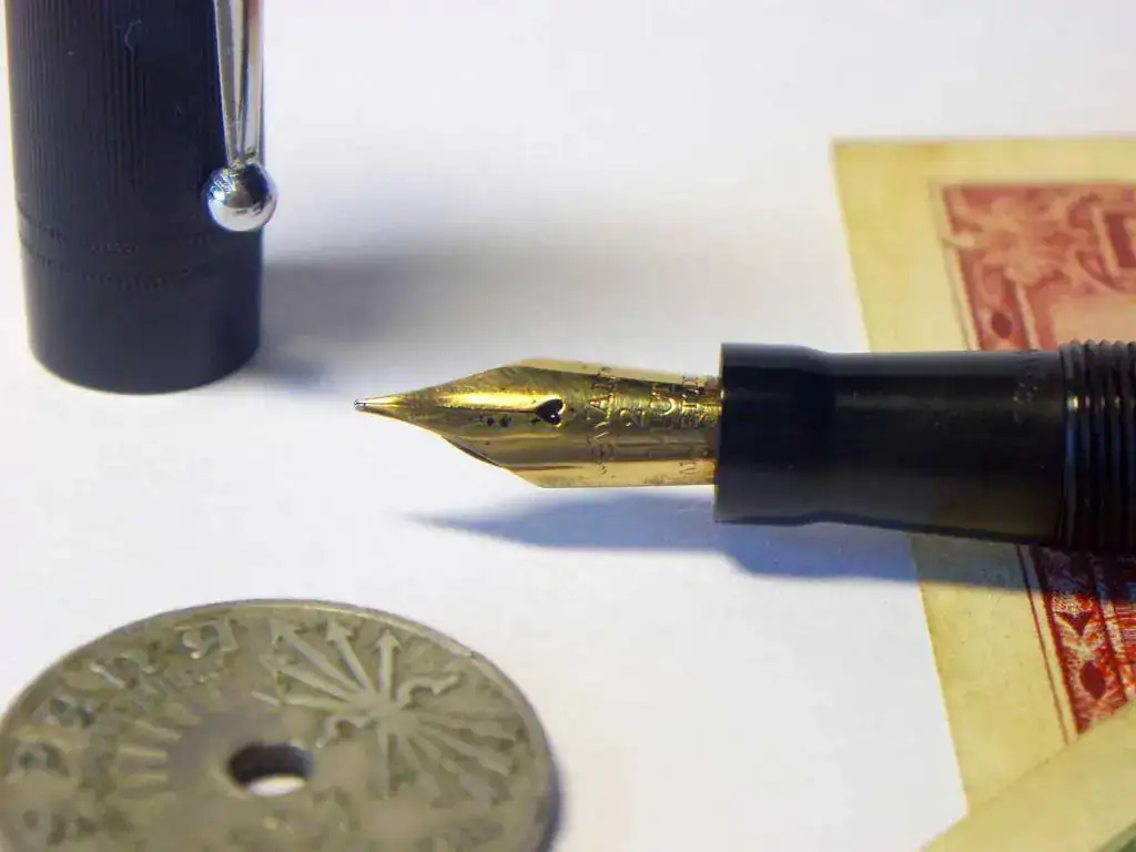

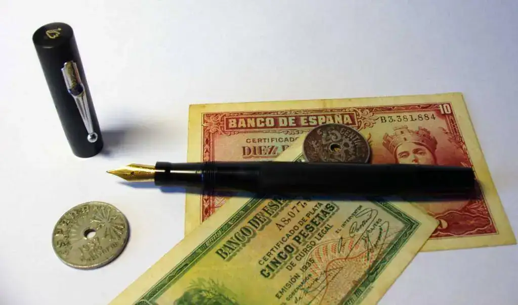

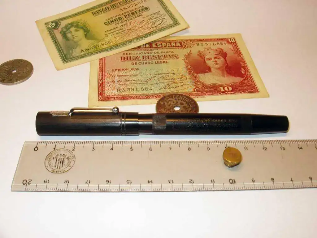

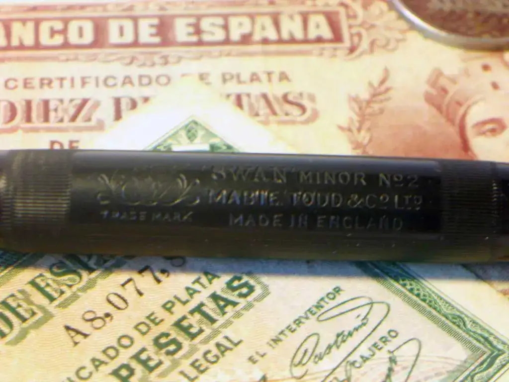

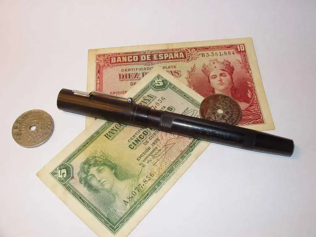

Este post me sirve para presentaros mi nueva estilográfica y para haceros un par de preguntas sobre ella.
Es una Mabie Todd "Swan" minor nº2. Supongo que sería la gama baja de su marca porque he visto los anuncios de la época y estaban dirigidos a escolares. El plumín es un nº2 de 14K con algo de flexibilidad. Calculo que rondará ya los 80 años pero no tengo ni idea de la fecha de fabricación; suelo preferir las jovencitas pero en este caso hice una excepción:cool1:.
Para quien tenga alguna parecida o sepa algo, ¿esta pluma es de los años 30?.
He visto que el saco funciona pero tiene un color raro y la pluma huele como a "plástico quemado". ¿Cómo puedo limpiar a fondo el interior del saco? ¿es este olor normal en las plumas de celulosa?. La cargo con agua repetidas veces pero no deja de salir tinta. A ver si alguien sabe cómo desmontar el alimentador.
La he cargado con Perle Noire y funciona con un trazo contínuo y fino, quizá un poco seco.
Ahora, una fotos de la señora anciana:
Gracias por vuestra ayuda.

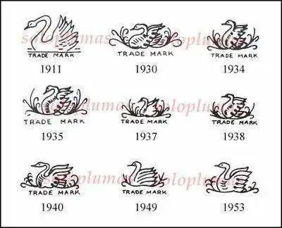

Esa pluma podría ser de 1930, aunque no estoy del todo seguro ya que no puedo distinguir bien en dibujo que muestras en las fotos.
Esta tabla te puede ayudar: https://soloplumas.blogspot.com/2007/06/logotipos-de-la-marca-swan-de-mabie.html

El dibujo del cisne es igual al de 1930.
