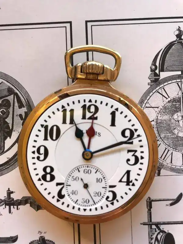

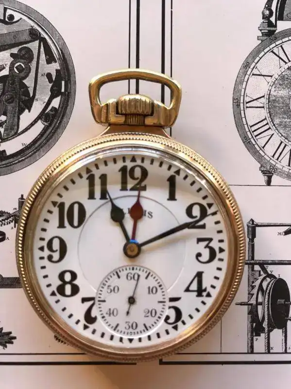

Buenos dias.
Hace poco llego a mis manos este reloj y quisiera saber vuestra opinión sobre él.
Reloj (2).webp Sin cristal.webpCalibre (2).webpTapa trasera.webp74ad29ba-72d2-49fe-bdcd-43163ac66e58.webp
Muchas gracias

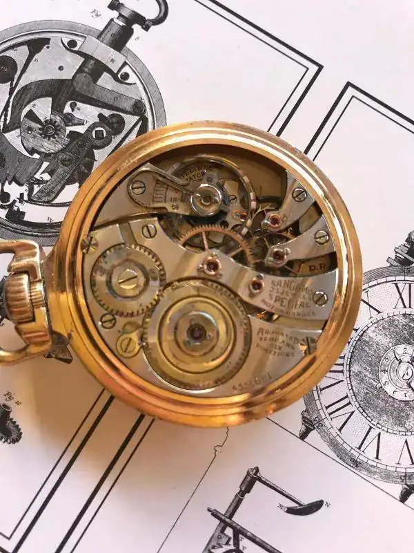

me parece un reloj muy bonito solo decir que las agujas cubren la visión de la marca. Este es el registro del nombre que aparece en el calibre.
Sangamo SpecialIllinois Watch Co.Kleinuhren; Springfield, Illinois, USA; 1869-1927
Grade: Sangamo Special
Unmarked 60-Hour

https://pocketwatchdatabase.com/search/result/illinois/4556081
felicidades tiberio tienes en tu haber uno de los relojes mejor cotizados de la marca illinois con su ancora de zafiros aunque me queda la duda en esta version si el mecanismo esta dotado de un cañon de minutos y rueda de horas mas alto para una segunda manecilla de horas y hacer la version de doble horario o en cualquier mecanismo se pudiera hacer, a ver si los estudiosos e inquietos como rafagil que nos pudieran decir
diría que fue lo máximo de la relojería americanos 23 jewels double roller e importante el empleo del motor barrel para proteger el movimiento en caso de rotura del muelle.
un saludo enrico
Hermoso reloj, y en muy buen estado.
Felicitaciones.
El tema de los baños dorados 10K, 12K y 14K se ve mucho en relojes de U.S.A., incluso de pulsera,
incluyendo cajas de LeCoultre.
Lejos de ser algo que tenga que ver con ser más económico, etc.
En realidad, -y esto lo vemos pasados tantos años-,
los baños se mantienen en muy buenas condiciones, ya que al ser de título más bajo,
la aleación resultante es más resistente.

Los corindones (óxido de aluminio) suelen cambiar de nombre de acuerdo a su color, rojos->rubíes,
resto de colores ->zafiros.
Zafiros los hay leucozafiros (sin color), "paparadsha" de una tonalidad amarillo-anaranjada,etc.
Estos cambios obedecen a una cantidad de otro elementos en la composición como el óxido de cromo, en el caso del rubí.
O sea, levés de áncora de zafiro,
eso es todo... en vez del rojo, azul o incoloro.
Esto lo vemos habitualmente en calibres más cercanos como el Longines 30L, en sus contrapiedras.
Misma función, cambio de estética.
Álvaro
La segunda aguja fue para tener dos zonas horarias sobre un reloj . dos agujas fueron aplicadas a normales relojes para uso ferroviario, y la segunda aguja fue a fricción sobre la de las horas e indica otra zona horaria

Cescat. Gracias por la búsqueda de información. Tienes razón en lo que comentas de las agujas, efectivamente tapan la marca. Las hice con el reloj funcionando y no me fije. Indudablemente es mejor ponerlas en 10-10. Lo tendré en cuenta para el futuro.

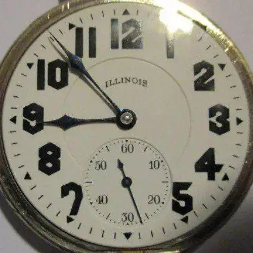

Ndorado. No he encontrado en ningún sitio que se cambie la longitud de cañón para colocar las tres agujas. De todas formas aquí se presenta una de las dudas sobre este reloj. Creo que las agujas no son las originales. Estas si son las de 16S, pero las de 17S, creo que deberian de ser tipo diamante mas o menos. No tengo la certeza pero si la duda.
Eric. Estoy totalmente de acuerdo. No se si es el mejor, pero tengo claro que es de los mejores calibres de Rail Road.
Golipo. Nunca había leído que cuanto menos titulo, la aleación es mas resistente. Si lo piensas, parece muy razonable.
Muy buena la aportación del motor Barrel. No tenia muy claro en que consistía y después de leer los dos enlaces, me he enterado perfectamente. Del tema del Corindon, si alguien necesita saber algo mas, puedo aportar bastantes cosas.

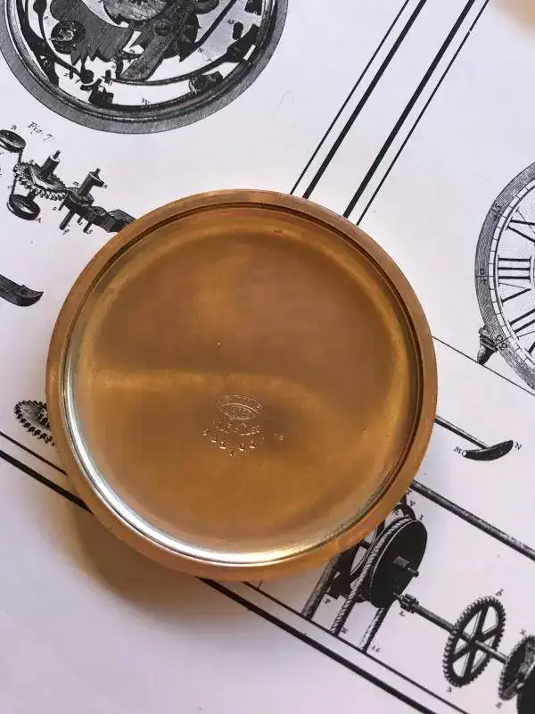

RGil. No representa ningún problema, al contrario. Mi colección es muy corta y conseguir una pieza de este nivel, te da ánimos. Me quedan por aclarar la duda de las agujas y si la caja es autentica, creo que tendria que ser Wadsworth. Ninguna de las dos cosas la tengo clara.
